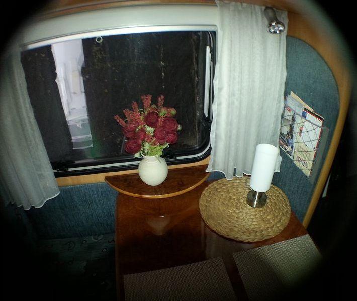

  • Hallo Martin,
    find ich sehr gut gemacht. Dient eindeutig der "Wohlfühlatmosphäre". Kannst Du den Topf beim Fahren stehen lassen? Ich habe mir mal für meinen damaligen Ausziehtisch eine Verbreitung mit eingelassener Öffnung für den Topf gebastelt. Leider nicht bedacht, dass Rosi je nach Jahreszeit eine andere Deko haben will. Dann war die gute Idee beim Teufel, da die Öffnung nicht passte :evil:
    Heiner
  • Hallo Heiner
    Nein, bei der Fahrt ist die Deko/ Kaffeemaschine verstaut, da sind alle Stellflächen und Ablagen frei von Gegenständen, alles verpackt in eine Carrybag Einkaufstasche unter dem Tisch.

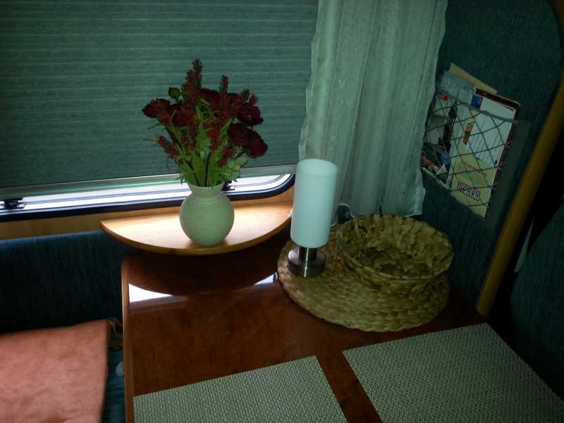

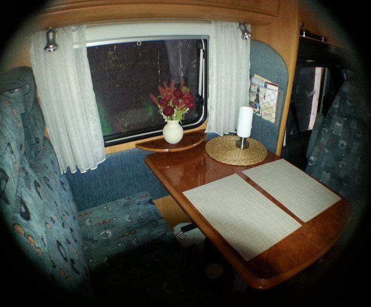

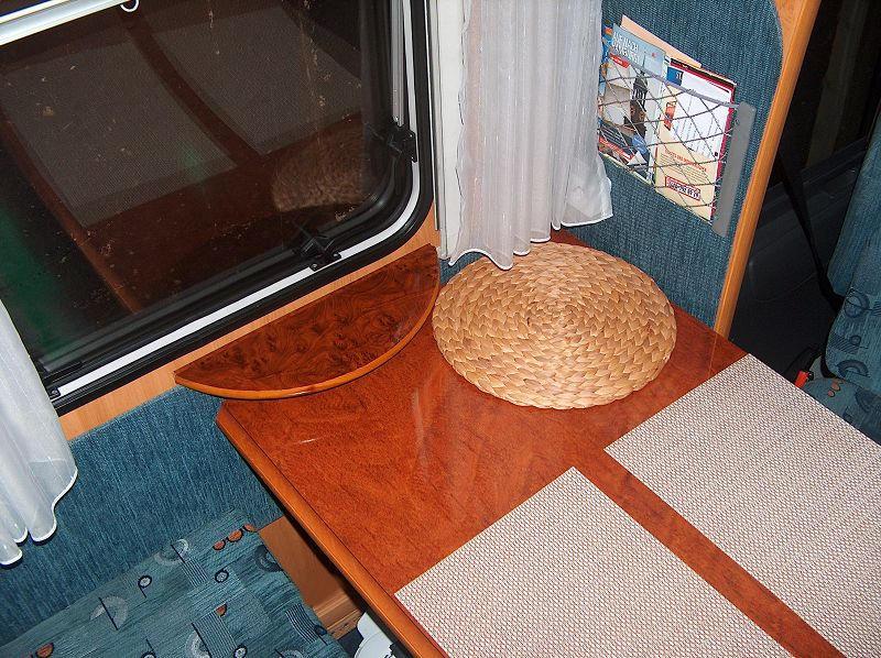

    so sieht es nun aus und wir sind mit dem Ergebnis sehr zufrieden.
    Mein ganz besonderer Dank gilt hier unserem Herwig ;) , der uns nicht nur mit seinem Rat geholfen hat. Du weißt warum, dank dir Herwig.
    Die Folien, die ich gesehen hatte, waren relativ matt, deshalb dachte ich da noch an Klarlack, doch diese Wurzelholzfolie ist so hochglänzend, (weshalb Herwig ja auch verdutzt nachgefragte hatte: Warum Klarlack, jetzt weiß ich warum, sie ist zwar etwas dunkler, aber klasse.
    Gruß Martin & Petra

  • Servus Petra & Martin
    Sieht doch echt Super aus, :) und das die Folie etwas Dunkler als der Tisch ist, kann man vernachlässigen da beide Teile Hochglanz sind, finde ich ist es nicht so störend.
    Wichtig ist das Ihr Freude damit habt, es ist doch schön wenn man helfen, und am Ergebnis ein wenig teilhaben kann, es freut auch mich das ich helfen konnte. :)
    Gruß Herwig
