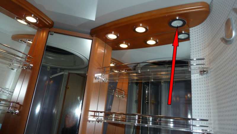

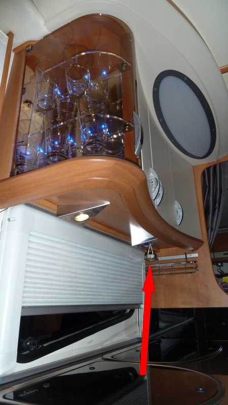

    Fast zeitgleich haben jeweils eine Halogenlampe über der Küche (Bild 1) bzw. im Bad überm Waschbecken (Bild 2) den Dienst eingestellt. Ich hoffe man kann die Birnen einzeln wechseln! Bisher weiss ich aber nicht wie man da dran kommt. In der Küche konnte ich den ganzen Einsatz herausziehen komme aber noch immer nicht an die Birne.
    Im Bad muss ich wohl das obere Möbelteil zerlegen, oder ?
    Vielleicht kann mir jemand mal einen Tip geben ?

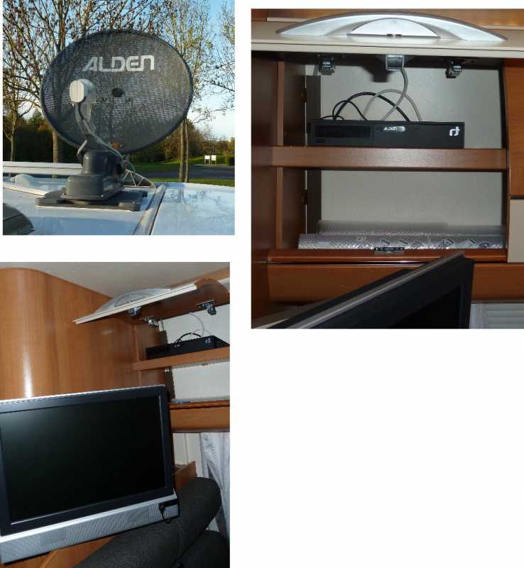

    2. Problem - ALDEN autom. Sat-Anlage (SAT-Receiver "I-LIBERTAS HD5M" von ALDEN)
    Ein weiteres Problem hat sich leider mit unserer ALDEN-SAT-Anlage eingestellt.
    Hat zufällig jemand Erfahrung mit dieser Anlage (insbesondere mit dem SAT Receiver (I-LIBERTAS HD5M).
    Am 2. Abend unseres Kurztrips ist die Antenne nach ca. 1 Betriebsstunde ohne jeglichen Grund selbstständig eingefahren.
    Wiederholtes Einschalten bewirkte ein kurzes Aufrichten der Antenne, nach wenigen Zentimetern fuhr sie wieder ein. Erst nach längerer Zeit (ca. 30 Min) lies sie sich wieder hochfahren.
    Irgendwie hab ich im Moment noch ein Problem mit dem Teil, mal funktioniert sie und mal wieder nicht. Ohne dass die Antenne ausgefahren ist kommt man z.B. nicht ins Menü des SAT-Receivers um dort Einstellungen vorzunehmen bzw. Einstellungen zu überprüfen. Der SAT-Receiver hat keinerlei Funktionskontroll-Leuchte ob das Ding arbeitet, geschweige irgendwelche Fehleranzeigen. Keine LED oder ähnliches, garnichts.
    Habe nun auch mit der Hotline von ALDEN telefoniert, dort erhielt ich einen Tip der zunächst auch Erfolg hatte.
    Nach Betätigen des Ein-Schalters auf der schwarzen Fernbedienung sollte ich zusätzlich nochmals den Einschalter am SAT-Receiver betätigen.
    Dies hat auch zunächst mal funktioniert und dann auch wieder nicht mehr.
    Ich bin elektrotechnisch ein "bischen bewandert" aber ein zusätzliches Problem ist, dass man an nichts zu Prüfzwecken richtig dran kommt.
    Die Kabel sind derart kurz und alles im Möbel unerreichbar verbaut.
    Man kann den SAT-Receiver nicht mal komplett ausbauen, da das 12V- Anschlusskabel im Gerät angeschlossen ist bzw. die Gegenseite im Möbel verschwindet.
    Da ich auch den Verdacht hatte, dass Kabel (insbes. die KOAX-Kabel) am Receiver-Eingang geknickt sind und schlechten Kontakt haben, habe ich zusätzlich 90 Grad F-Stecker Adapterstücke an der Rückseite des Receivers angebracht. Auch das brachte aber keinen durchschlagenden Erfolg.

    zu 1.Problem- der Einsatz muß nicht unbedingt herausgenommen werden,auf der Lampe ist ein Ring zu erkennen,an einerStelle ist ein kleiner Schlitz erkennbar,mit einem kleinen Schraubenzieher kann man diesen Ring aushebeln.Vorsichtdie Scheibe fällt leicht raus,danach kannst du den Leuchte entfernen.
    zu 2.Problem im Bad mußt der Einsatz herauszogen werden ,wird durch Federkraft gehalten,mit einem Messer vorsichtig anhebeln.Am vollständig herausgenommenen Einsatz die Metallkappe durch drehen entriegeln und abnehmen.
    Wenn Ihr am wechseln seid,könnt Ihr gleich alle Hallogenbirnen gegen LED auswechseln,dadurch kann erheblich Strom gespart werden.

    Bei mir kann ich die Lichter im Bad mit der Hand abziehen. Einfach Gummihandschuhe anziehen dann hast du genug "Grip".
    Gruß Uwe
  • Hallo Dieter,
    vielen Dank für Deine detailierte Beschreibung. Ich konnte die defekten Halogenbirnen jetzt problemlos ausbauen und kann mir jetzt neue besorgen.

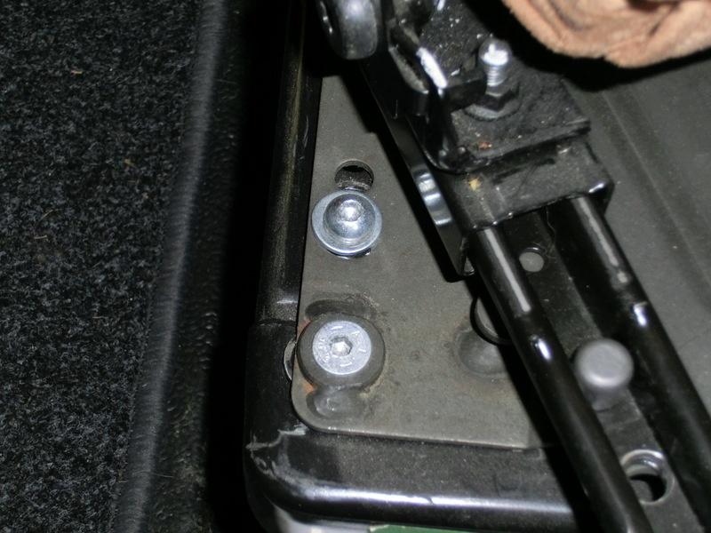

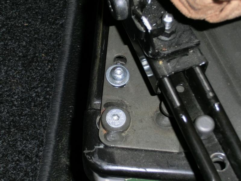

    Wie komme ich eigentlich unter den Beifahrer-Sitz (Ford-Transit) zu den Batterien. Hierzu habe ich, wie bei den Leuchten keine Bedienungsanleitung gefunden.
    Da ich Saisonkennzeichen habe (Monat 3-11) möchte ich die Batterien vielleicht in Kürze ausbauen ausbauen.
    Danke im Voraus für eine Rückmeldung !
  • Hallo Gerold
    Ich denke mal wie beim Fiat,Sitz abschrauben.bei einer Schraube den Sitz schwenken,es ist in der Sitzplatte ein Loch ,so ist es bei meinem Ducato
    Gruß Rüdiger
    Viele grüße aus Eppingen (BW)
    Unser Hobby Toscana GFLC600
    Monika+Rüdiger
  • Hallo Gerold,
    ja, so ist es,da du die Drehkonsole hast,würde ich den Sitz zusammen mit der Drehkonsole lösen.
    Es sind beim Transit 5 Schrauben, 3mit Imbus und 2Senkschrauben mit Torx.
    Unter dem Beifahrersitz befindet sich die Wohnraumbatterie das Batterieladegerät und das 12v Verteilermodul
    mit den dazugehörigen Sicherungen.

    Den Sitzausbau mache ich in zwei Schritten:
    1) Sitz abschrauben, mit Gurt auf die Sitzbank legen, Decke drunter. Evtl. etwas fixieren.
    2) Drehkonsole abschrauben.
    Das ist leichter.
    Sitz und Konsole zusammen sind schwer und im Fahrzeug schwer zu bewegen, bzw. herauszuheben.
