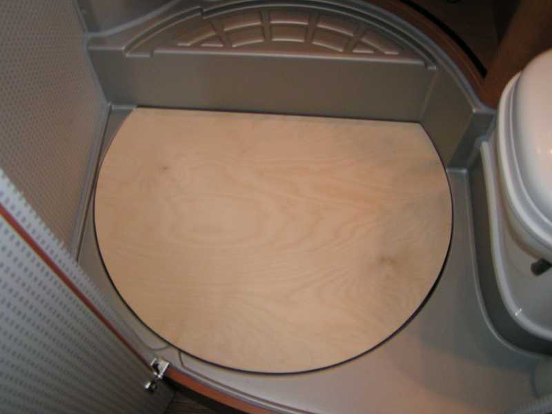

Holzbrett mit Ablauf für Duschwanne
  • Sonnige Grüße aus Hessen!
    Inspiriert durch die zahlreichen Gespräche über Risse
    in der Duschwanne, wäre ich gerne vorbeugend ein
    "Holzbrett mit Abläufen" in die Duschwanne legen.
    Habe ihr sicher schon bei anderen Womos oder auf
    Messen gesehen. Nun die obligatorische Gretchenfrage:
    Wo bekomme ich sowas oder wer fertigt sowas an?
    LG WOLFGANG
  • So soll das in etwa aussehen.
    Bildquelle Zeitschrift Reisemobil International 3/15
  • Servus Wolfgang
    Ob eine Einlage nur aus Holz es verhindern kann das die Duschtasse keine Risse bekommt, da habe ich ehrlich so meine Zweifel. Ich will dich jetzt nicht entmutigen. Wenn man weis wie dünn das Material an sich schon ist, und dann erst in den Rundungen. Es werden sicher noch Tipps kommen von denen die diese Duschtasse auch verbaut haben, manche haben eine Unterlage aus Styrodur oder einer Badematte damit das Holz nicht direkt an der Tasse aufliegt.
    Welches Holz da am besten geeignet ist, Normal würde ich da Ceder bevorzugen hat den Vorteil das es gegen Feuchtigkeit nicht so anfällig ist. Dazu benötigt man aber schon gewisse Schreinerkenntnisse. Besser wäre ja das ganze aus einer Platte zu fertigen, Sperrholz wäre da besser geeignet, gibt es in verschiedenen Stärken 15 mm würde ich schon nehmen von der Holzart würde ich Birke nehmen welches es auch mit Wasserfesten Leim verleimt gibt. Das ganze dann mit einem Bootslack lackieren das Stirnseiten gegen Wassereintritt geschützt wird.
    Gruß Herwig
  • Hallo Wolfgang,
    kann das nur bestätigen was Herwig schrieb.
    Wir hatten eine Holzeinlagen mit Unterlade
    in der Duschtasse. Die Risse gab es dann an
    den Stoßkanten. Der Druck hat sich halt nur
    anders verteilt.
  • Vielen Dank für eure Einschätzung! :)
    "Verschlimmbessern" will das ganze nicht! :ohmy:
    Also müssen wir abnehmen und große Füsse bekommen,
    so verteilt sich weniger Gewicht auf mehr Fläche. :whistle:

  • Hallo Wolfgang,
    wenn eine Platte selbst gefertigt werden soll, würde ich die Zwischenräume (von dem Bodengitter) ebenfalls füllen, somit wird der Druck nicht nur über die Erhöhungen des Bodens, sondern auch über die Rillen abgeführt.
    Ein ebenes Brett alleine wird nicht viel besser den Druck verteilen können, wie es eh schon ist.
    Ist sicherlich eine schöne Bastelarbeit .... :laugh:

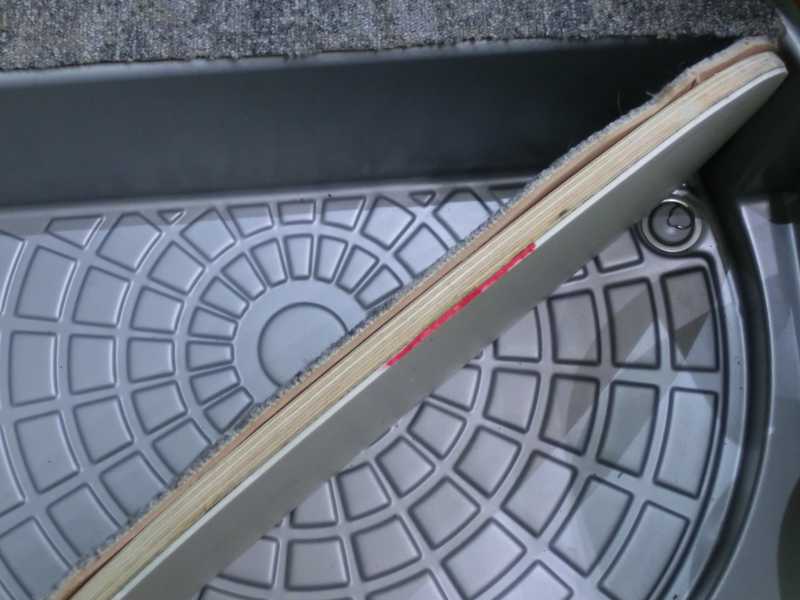

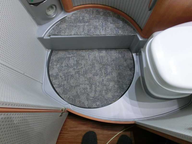

    trotz eingelegter Platte ,wir haben diese seit 2010 im Wohnmobil, ist man nicht sicher
    vor Risse in der Duschwanne.Das Material ist an den Formübergängen,bedingt durch das
    Fertigungsvefahren zu schwach.Diese Fehler tritt bei allen Hersteller,die diese Duschtassen
    einbauen,auf.Besonders betroffen sind die Wohnmobile wo die Duschtasse als Aufenhaltsfläche
    für die Badbenutzung dient.Die eingelegte Platte verzögert nur dir Rissbildung.
    Ich habe eine 12mm Sperrhozplatte an der Unterseite mit weichen Fußbodenbelag beklebt und die
    Oberseite mit Teppichbelag.Die vielschichtige Sperrholzplatte ist absolut eben.
    Dieter

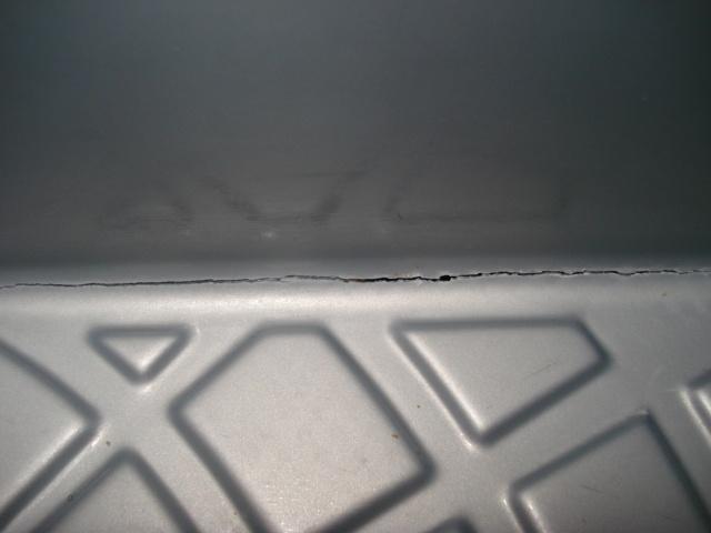

  • Hallo Miteinander,
    so sieht es dann aus, auch mit eingelegtem Brett
    und auch mit Fußmatte.Dann reißt es am Rand
    nach einer gewissen Zeit.

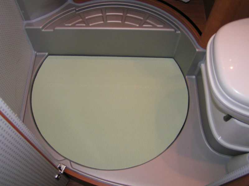

  • Hallo Wolfgang,
    eigentlich ist ja schon alles gesagt, trotzdem auch von mir noch ein Bemerkung.
    Die Wanne reißt nicht, weil kein Brett drin liegt, sondern weil es an der Form unterschiedliche Dicken gibt. Ein Brett oder Holzgitter (sieht schön aus) bringt da wirklich nicht viel, denn es wird zwar das Gewicht auf die gesamte Fläche verteilt, die Scherrkraft am Übergang und somit den Schwachstelle aber leider auch erhöht. Das Ergebnis ist auf dem Foto zuvor zu sehen.
    Eine bedingte Lösung ist bei richtiger Ausführung die von Dieter gebaute Platte mit entsprechender Unterfütterung. Wichtig ist aber, dass der Rand des Bretts nicht an oder gegen die Übergänge an der Duschwanne kommt. Ebenfalls ist es absolut wichtig, dass der Unterbau unter der Duschwanne zumindest am Randbereich direkt anliegt. Ist auch hier ein Abstand zwischen Wanne und Unterbau vorhanden, dann ist ein "Ermüdungsbruch" ebenfalls sofort wieder vorprogrammiert.
    Ist ein leidiges Thema und wird wohl auch noch so manches WOMO mit einer solchen Lösung treffen.

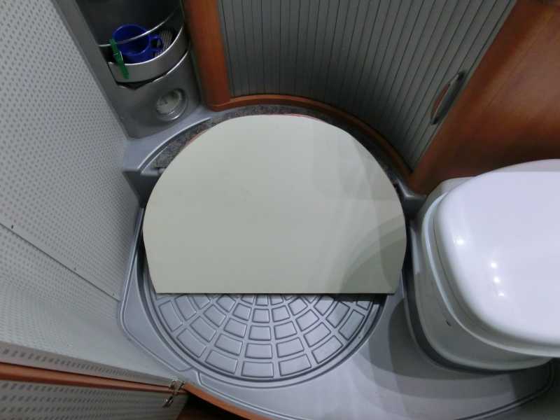

  • Bei den werksseitigen Duschwannen liegen Einbaufehler vor. :angry:
    Der Unterbau ist mit zum Teil großen Bereichen am Rand und bei den Abläufen ohne jede Unterfütterung.
    Offenbar ist auch das Styropormaterial im Unterbau zu weich.
    Die Werkswerkstatt hat vor einigen Jahren mehrfach versucht, einen anderen Unterbau zu verwenden.
    Bei uns wurde im Sommer 2012 eine festere Unterplatte verwendet, die gesamte Unterseite mit Kleber ausgefüllt, die nicht unterfütterten Stellen wurden z.T. verstärkt.
    Bei Druck mit dem Daumen gibt der Boden nicht mehr nach. An den Rändern ist es noch nachgiebig.
    Ein Test vor 2 Wochen bei einem neuen Siesta zeigte noch den druckempfindlichen Unterbau.
    Also nichts Verfestigtes. Eigentlich ein Trauerspiel. :evil:
    Einige neue Serien haben jetzt andere Duschwannen. Ob die besser sind?
    Die Einlegeplatte ist bei uns aus ca. 8mm wasserfestem Sperrholz, beidseitg mit Teppich beklebt.
    Zum Duschen wird sie rausgenommen.
    Bislang hält es.
    Bleiben wir optimistisch :unsure:

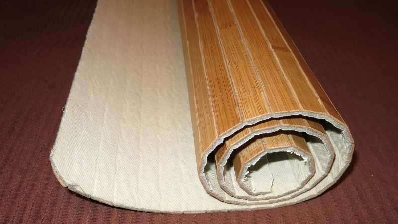

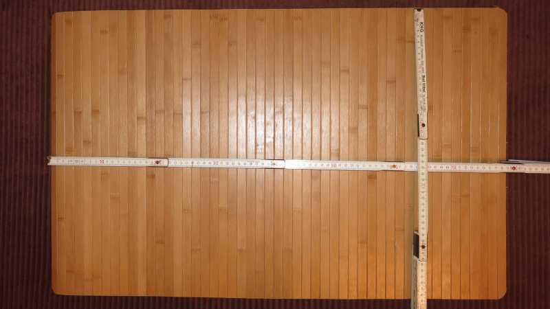

  • Beim Stöbern im "Bauhaus" ist mir eine günstige gerollte Bambusmatte
    zugeflogen. Als Liebhaber kostengünstiger "Lösungen" habe ich die 4,90 Euro
    investiert und die Matte in den Maßen 80 x 50 cm mitgenommen. Bilder anbei.
    Untenrum ist sie dünn gummiert. Habe vor, mir daraus eine schicke Auflage
    für die Duschtasse zu schneiden. Kommt dann beim Duschen natürlich wieder raus.
    Was wäre ein Beitrag hier im Forum ohne Frage? Na also, hier kommt sie:
    Gibt es Tips wie ich diese dünne Matte am besten schneide? Vorschlag meinerseits
    wäre meine Allzweckwaffe Stichsäge. :unsure:
    LG WOLFGANG
  • Servus Wolfgang
    Stichsäge würde ich auch vorschlagen, Schneiden von unten damit das Holz an der schönen Oberfläche nicht ausreißt, oder Du verwendest diese SÄGEBLÄTTER.
    Gruß Herwig
