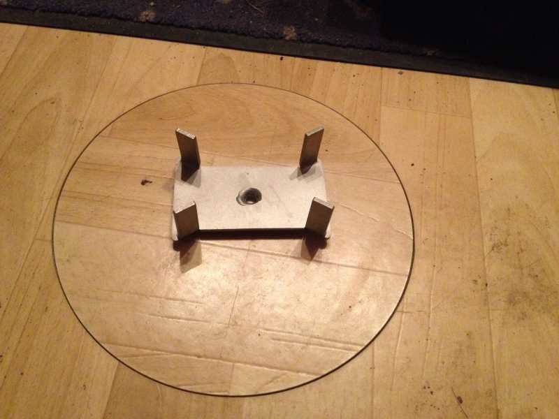

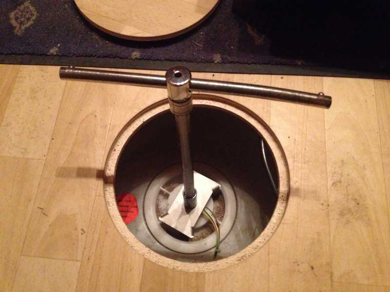

  • Danke für alle Tips, jetzt ist das Problem gelößt.
    1. Ich habe ein Werkzeug von Hobby in meiner Kiste im Unterboden gefunden. Ich wäre nie daraf gekommen, das es für den Deckel des Wassertanks ist!
    2. Auf der Oberseite des Werkszeugs ist eine 14 er Mutter angeschweißt. Darauf habe ich eine 14 er Nuß mit Verlängerungsstange und einem Querstange "Knebel" gesetzt. Da man diese Stange mit beiden Händen greifen kann, habe ich den Deckel aufbekommen.
    3. Das Gewinde war voll Sand, deshalb ging es so schwer auf.

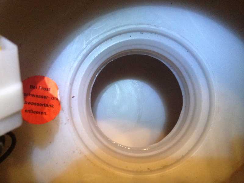

    4. Der Wassertank innen war blitzsauer, keine Algen, kein schmieriger Belag! (das Fahrzeug ist jetzt 10 Jahre alt)
    5. Ich habe vom 1 Tag an bei jeder Tankbefüllung ein Desinfizierungsmittel (Micropur/Katadyn)mit eingefüllt. Wie ich jetzt gesehen habe, hat sich das gelohnt!
    Ich füge noch 3 Bilder an Anlage an und hoffe das ich mit dieser Info jemand Anderem helfen kann.
