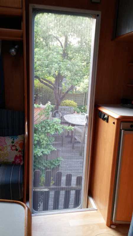

  • Eigentlich wollte ich nur die Horex Insektenschutztür einbauen B)

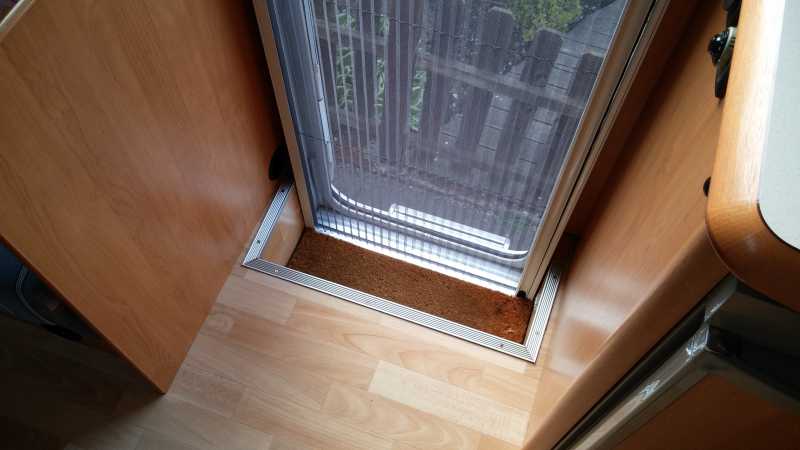

    Letztendlich habe ich die ganze Stufe umgebaut.
    Es hätte aber auch so gepasst!
    Die Stufe habe ich nie verstanden, zu kurz, nicht mittig, nichts halbes, nichts ganzes.
    Habe sie jetzt 10cm länger gemacht und an der einen Seite etwas breiter.
    Jetzt können auch die Schuhe dort abgestellt werden.
    Hat mich den ganzen Samstag Nachmittag gekostet, aber es ist gut geworden :)
    Als nächstes wird noch die elektrische Stufe höher gesetzt, dieser Höhen Abstand passt beim AK garnicht. Ich denke die AK Fahrer wissen wovon ich spreche.

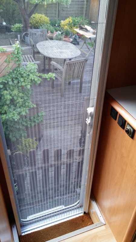

    Die Insektenschutztür kann ich nur empfehlen.
    Hatte vorher Bedenken wegen dem schlos, aber es passt perfekt.
    Auch wenn die Tür zufällt wenn das Rollo geschlossen ist, passiert nichts der Rahmen steht weit genug vor.
    Hier ein paar Fotos
