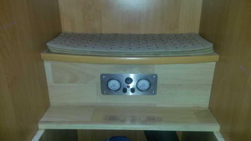

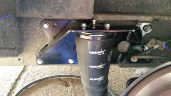

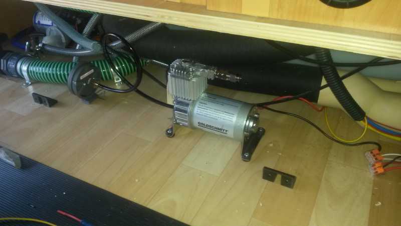

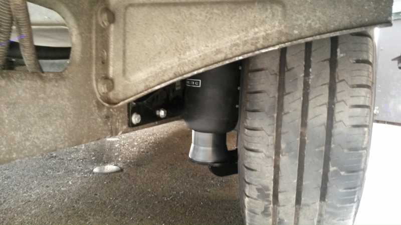

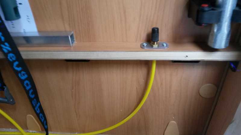

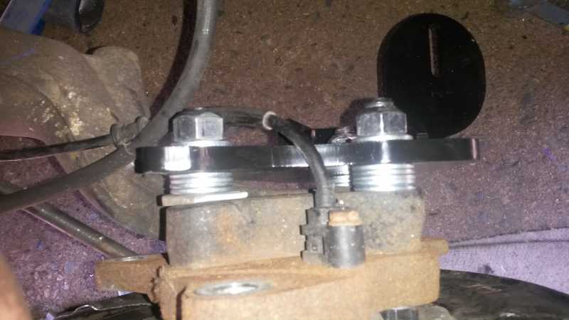

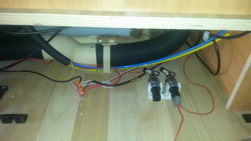

  • So nun ist sie endlich fertig!! Die Zusatzluftfeder sollte eigendlich vor dem Urlaub schon fertig sein. Aber nach 3 Wochen Bestellzeit kam erst ein mal die verkehrte. Trotz zugemailter Zulassung wo der Al-Ko Tiefrahmen mit Drehstabfeder drin steht, wurde eine für Blattfeder geliefert. Nach dem Urlaub endlich die angeblich richtige. Nach der Montage der unteren Halterungen die Ernüchterung :blink:, die oberen Halter verkehrt, ein T-Stück der Luftverteilung defekt und eine Stoppmutter hatte die falsche Gewindesteigung :evil: :evil: . Heute kamen endlich die richtigen Teile :woohoo: :woohoo: . Also mit dem Sohnemann den Rest montiert und nun endlich alles fertig. :whistle: :whistle:

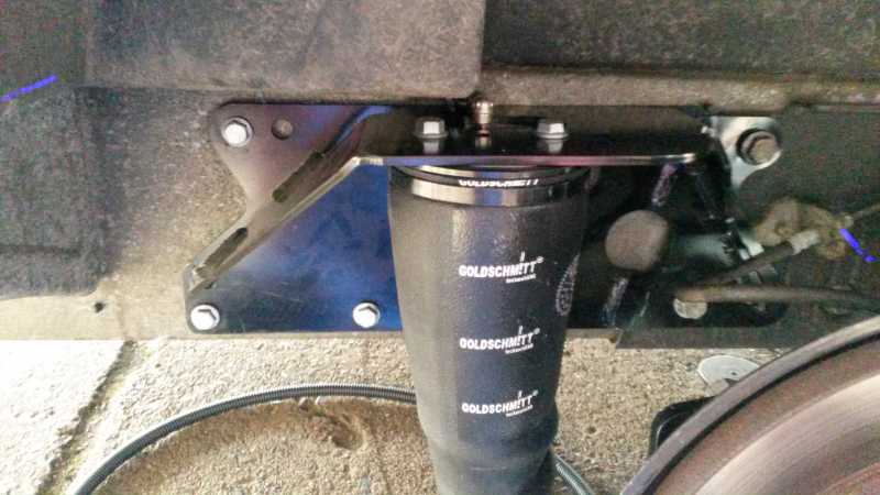

  • So, meine Zusatzluftfederung (2-Kreis) von Goldschmitt ist montiert und eingetragen. Zudem wurde ich aufgelastet auf 3,85 to. Ich habe meine erste Fahrt hinter mir und bin begeistert. Einbau habe ich machen lassen, ging alles sehr zügig und ich bin echt mehr als zufrieden. Der Einbau erfolgte in Hessen, die Eintragung in Schein und Brief in Baden-Württemberg. Alles keine Probleme.
