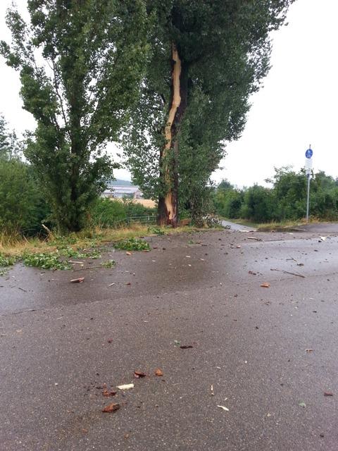

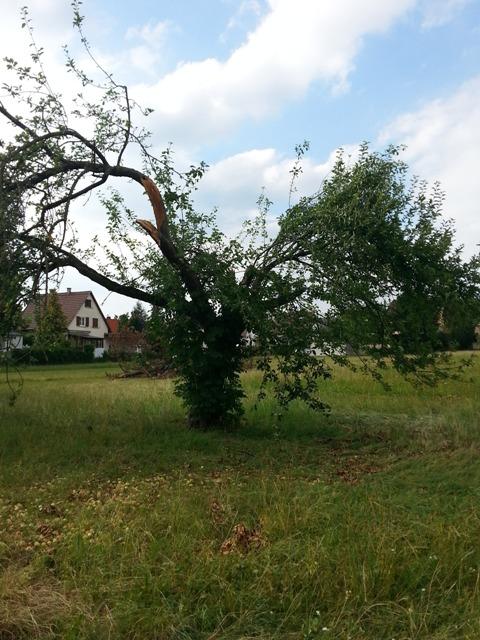

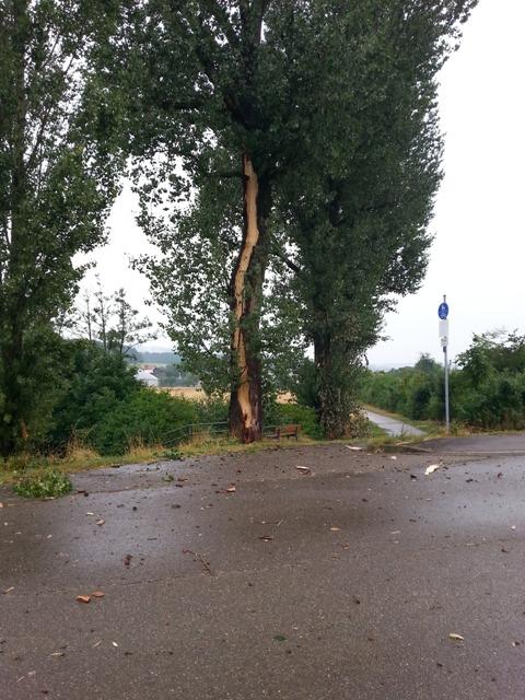

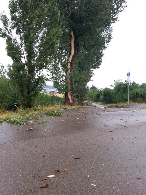

  • Aber Hallo:
    Wiest Ihr bei mir haben 2 Blitze inner halb von 2 Wochen in der Gegen eingeschlagen.
    Und zwar der 1 ca 100 m von meinem Wohnmobil,in der Nachbarschaft zu Glück Nor in einen Apfelbaum.
    der 2 Blitz 1000 m von mir weg.
    Hier noch einige Bilder Dazu.
