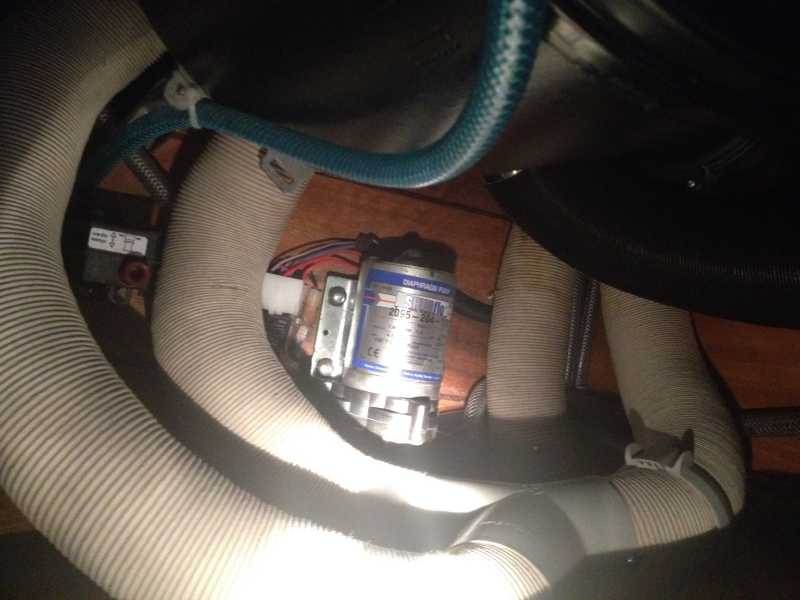

    In unserem T600FC ist eine SHURflo Wasserpumpe (siehe Foto) verbaut, die leider immer sehr stark stottert.
    Nicht in jeder Stellung, aber es hört sich nicht gesund an.
    Vielleicht ist es ja nur eine Einstellungssache?
    Kann mir jemand einen Tip geben?

    Bei uns geht diese laufend an und aus, wenn nur ein Wasserhahn betätigt wird (ca. Sekundentakt)
    Meinst Du das mit 'Stottern'?
    Ich hab das bisher eher für 'normal' gehalten.
    Wenn nicht viel Wasser läuft, wird der obere Druck schnell erreicht und sie wird abgeschaltet, und geht wieder an, wenn der Druck etwas abgefallen ist, usw.
    Wenn 2 Hähne ganz geöffnet sind, läuft sie durch.

    Ich meine das ist bei diesem Pumpentyp normal ist , bei uns ist es auch so seit dem wir das Womo haben (6 Jahre)

    wenn es das "Stottern" ist, das Charly beschrieben hat, kann ich Kuddel und Charly nur beipflichten. Sie schaltet einfach über den Druckschalter ein und aus.
    auch wir haben so eine Pumpe in unserem Toskana, und dieses stottern ist normal. Wenn der Wasserhahn nicht voll auf ist, arbeitet sie grade soviel um Druck aufzubauen.

    auch unsere baugleiche Pumpe, 6 Jahre alt, hatte etwas plötzlich stärker gestottert. Da vom Verkäufer ein neue Reservepumpe mitgegeben wurde habe ich sie einfach getauscht. Ergebnis: Stottern ist weg bzw. die Schaltzyklen stören nicht mehr.

    Das "Stottern" ist bei uns nicht auffällig. Wenn alle Luft aus dem System ist, läuft die Pumpe bei mittlerer Öffnung einer Zapfstelle ruhig.
    Nur bei geringer Öffnung zappelt sie etwas.
    Allerdings müssen die Perlatoren sauber sein. Da sammelt sich ganz schön was an.

    Was mir schon des Öfteren aufgefallen ist, das es nicht immer gleich laut zu hören ist das beschriebene stottern, wann es mir aufgefallen ist dann war es immer nach dem ich den Frischwassertank wieder aufgefüllt habe.
    Meine Vermutung könnte es sein dass es vielleicht am Wasser selbst liegen könnte, der Härtegrad des Wassers ist ja nicht überall gleich.
    Ich werde das bei unserer nächsten Reise genauer beobachten, und eventuell wenn ich das Gefühl habe, das stottern ist lauter, den Härtegrad messen, wie gesagt nur eine Vermutung, aber vielleicht bin ich danach etwas schlauer. :whistle:

    die Schurfflo-Pumpe ist einstellbar, bei einer richtig eingestellte Pumpe kommt ist nicht zu einen pulsierenden Wasserdurchfluss,dieser
    tritt nur ein, wenn es zu einer Verengung im Rohrleitungsystem kommt oder auch der Wasserhahn nicht voll aufgedreht ist oder wie schon erwähnt
    die Perlatoren verschmutzt sind.Natürlich wird sich die Pumpe immer in einen Zyklus ein und ausschalten,diese Zeit soll mindestens 2Sekunden
    betragen,das ist dann ein gleichermässiger Laufzyklus. Die Einstellung wird an der Stirnseite der Pumpe am Druckschalter befindliche Schraube eingestellt.

    hier noch einige Hinweise,über http://www.lilie.com kann man sich eine ausführliche Anleitung über den Umgang mit der Schurflo Druckpumpe herunter laden.
    Diese Anleitung ist wichtig für die ordentliche Arbeitsweise der Pumpe.
    Der Filter an der Pumpe ist zu beachten, auch können sich Verschraubungen der Pumpe lösen, so das der Motor geräusche von sich gibt oder der Kollektor
    sich nicht mehr leicht drehen kann.Die Pumpe ruhig einmal ausbauen,dann läßt sich diese besser kontrollieren, auch sollte das Pumpenteil eimal demontiert
    werden um die Membranen zu reinigen, dies ist leicht ohne große Fachkenntnisse durchzuführen.Zu Einstellen muß aber die Einstellschraube unbedingt
    zugänglich sein.Leider beachten die Wohnmobilhersteller das häufig nicht.
