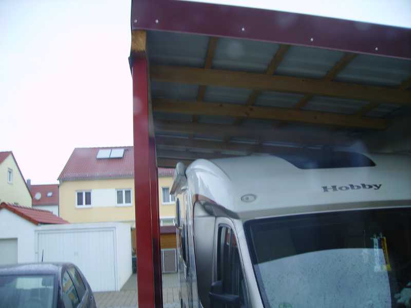

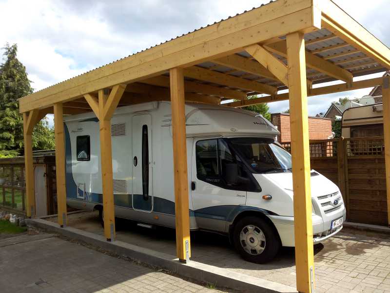

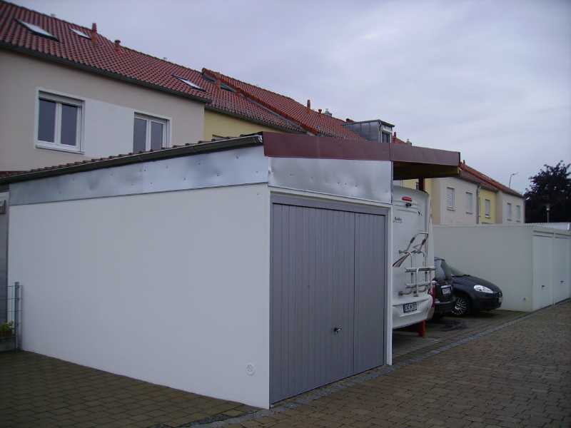

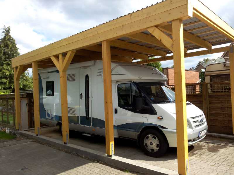

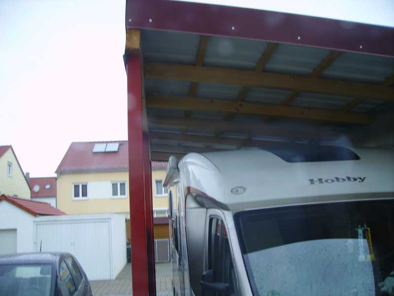

    Das Carport XXL ist fertig, und unser Womo konnte einziehen.
    Für Detail-Interessierte
    Das Carport hat eine Gesamtlänge von 8 Meter ist 3,20 Meter Hoch und 4 Meter Breit.
    Die Einfahrtshöhe ist 2,97 Meter die Einfahrtsbreite 3,50 Meter.
    Das Carport steht auf einem 0,25 Meter Breiten und 0,80 Meter Tiefen Betonfundament.
    Die Baukosten belaufen sich auf ca 2700€ in Eigenleistung.

  • Hallo Stephan,
    sieht echt super aus. Noch ein kleinen Tipp. Mach noch eine Windleiste auf das Dach damit die oberen Balken nicht so viel Nässe abbekommen. Wäre schade um die viele Arbeit. Ansonsten super Arbeit B) B)

  • Die Baugenehmigung ist in diesem Fall höhen abhänig bis 2,75 Meter bedarf es keiner.
    Was meine Baugenehmigung anbetrifft :evil: Bei uns im Dorf kann man schon mal das ein oder andere so hinkriegen.
    Bei der Balkenstärke habe ich mich nach Handelsüblichen Womo Carprots gerichtet und die Balken dann 4cm stärker genommen.
    Bei der Wahl der Dachsparren habe ich mich von einem Zimmermann beraten lassen.
    Die Bauzeit war 2 Wochenenden für das Ringfundament mit 2 Personen das aufstellen war 1 Wochenende mit 2 Personen.
