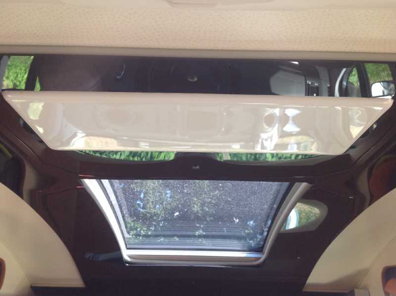

    Als wir unseren Hobby letztes Jahr abgeholt haben bin ich schon bei der
    Heimfahrt bald wahnsinnig geworden.
    Als gelernter Tischler bin ich auf die Suche gegangen.
    Ich habe alles demontiert gedämmt unterfüttert festgezogen und und und.
    Es half alles nicht.
    Meine Vermutung hat sich bestätigt.
    Ich habe mich sehr schwer getan , eine zusätzliche Schraube
    im vorderen Bereich zusetzen.
    Ich habe es getan.
    Eine schwarze Kappe hatte ich noch in meinem Fundus, diese gibt
    es auch im Baumakt.
    Das Problem ist behoben und das knarren ist weg.
    [attach:1]image.jpg[/
    Ich hoffe das das Bild zu sehen ist
    Gruß Tom

  • Hallo Tom,
    Schraube ist auf dem Foto leider nicht zu erkennen.
    Gruß Helmut
