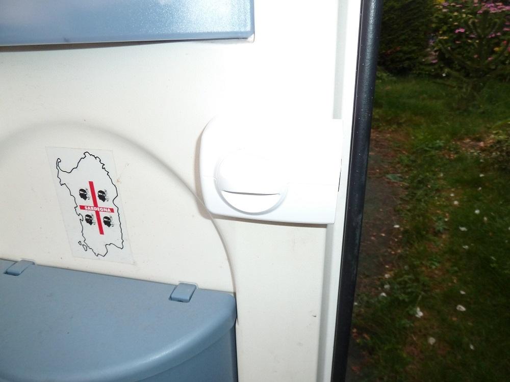

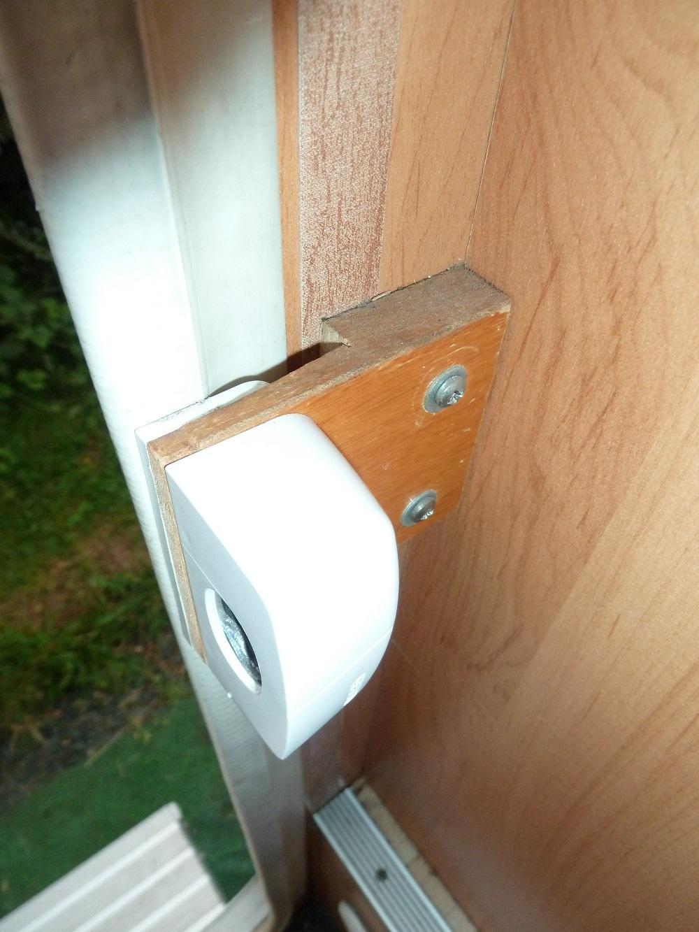

Hallo Maexx,
hier mal ein paar Bilder von meinem Schloss.
Von aussen ist es zumindest nicht ohne sehr grosse Kraft durch zu schlagen. Ich wollte auch keine Festung erstellen sondern nur den Aufwand für mögliche Eindringlinge erhöhen.
Habe es daher von innen lediglich mit den 4 Schrauben an der Tür befestigt. Von aussen hilft die grosse Rosette das es nicht einfach durch zu schlagen geht
Ich hoffe ich konnte etwas helfen.Gruß
