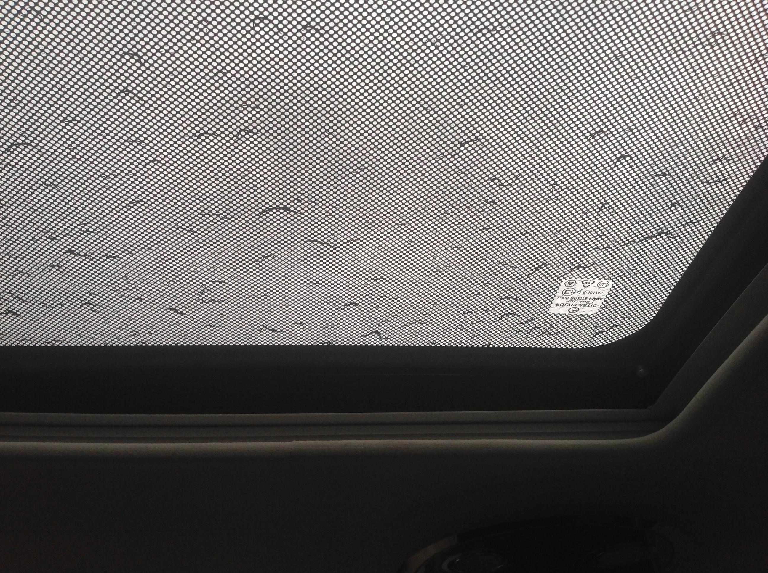

    im Augenblick sind lt. unserem Händler mal wieder "ein paar Scheiben" verfügbar :) Unsere konnte nun nach fast einem Jahr ausgetauscht werden. Allerdings hat die neue nun ein dunkles Muster ....
    Renate
  • Man sieht (nach Vergrößerung), daß das P-Dach mittlerweile von Polyplastic ist.
    Also haben die Holländer nun tatsächlich auch die Ersatz(teil)-Fertigung für Hobby aufgenommen.
    (Wäre interessant wie der persönliche Eindruck der Qualität usw. im Vergleich zur Vorversion ist.)
    Die Mitteilung paßt auch zu meiner Frage nach der großen runden Dachhaube im Bad von verschiedenen Modellen!
    Danke für die Info!
    Peter OB
