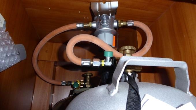

  • Wie gesagt, ist der Betrieb mit der Caramatic während der Fährt natürlich möglich, für ein Fahrzeug mit Erstzulassung 31.12.2006 auch erlaubt, für das identische Fahrzeug ,baugleich, mit Erstzulassung 01.012007 allerdings nicht.
    Das zeigt ja wohl deutlich den Sinn dieser Regelung.
    Dazu man man darüber streiten, was im Fälle eines Unfalles sicherer ist.
    Ein fest mit der Flasche verbundener metallener Regler, der seit Jahren erlaubt und verwendet wird und den Druck auf 30 mBar reduziert, oder die neue Version, bei der auf den sog. Hochdruckschlächen der volle Druck anliegt?
    Daher:
    Caramatic für 140,-Euro, anstatt der teuren Fernanzeige gibt es auch diese Füllstandsmessstifte von Dometic oder Truma, fertig.
    Bequeme Umschaltung gesichert, und das ist ja wohl der Hauptzweck solcher Anlagen.
    Und passt in den 65 GF Kasten.
    Ich rüste übrigens gerade von Duocontrol CS auf Caramatic zurück, hatte mehrmals Fehlauslösungen des Crashsensors, daher zurück an den Hersteller.
    Die Caramatic lief perfekt, dazu gab es keine gequetschten Finger beim Flaschenwechsel.

  • Hallo Thorsten,
    Fehlauslösungen des Crashsensors? So etwas gibt es auch? Wird da das Fahren auf holprigem Untergrund als Crash gedeutet?
    Die Hochdruckschläuche müssen bei der Duocontrol CS ja mit Schlauchbruchsicherungen versehen sein. Daher sollten diese eigentlich sicherer sein als ein 30 mBar Regler mit normalem Gasschlauch.
    Ich könnte mir auch vorstellen, dass die Caramatic unter den extrem beengten Platzverhältnissen die einzige praktikable Option zur Serienlösung mit einem Druckminderer ist.

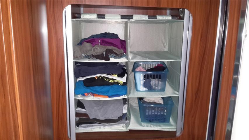

    Wir waren gestern noch bei Ikea und haben dort zwei Skubb "Hängeregale" mit den Abmessungen 35x45x125 gekauft. Die sind zwar eigentlich etwas zu lang, passen aber wunderbar in das Kleiderschrankfach unter dem Bett.
  • Hallo Reinhard,
    eigentlich soll es keine Fehlauslösungen geben, ich hatte sie und in anderen Foren kam es bei anderen auch schon bei Schlaglöchern oder anderen Erschütterungen vor.
    Nachdem ich erstmal rausfinden musste,warum ich bei vollen Flaschen kein Gas hatte, musste ich dann zum Resetten die erste Flasche rausnehmen, sonst kam ich nicht ran.
    Fazit bei mir daher:
    Raus damit.
    Der Zubehörhandler hat sie relativ problemlos zurück genommen, da war ich wohl nicht der erste Kunde.

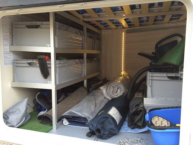

    14. Einbau Schienen Heckgarage incl. Schubladensystem - selbst

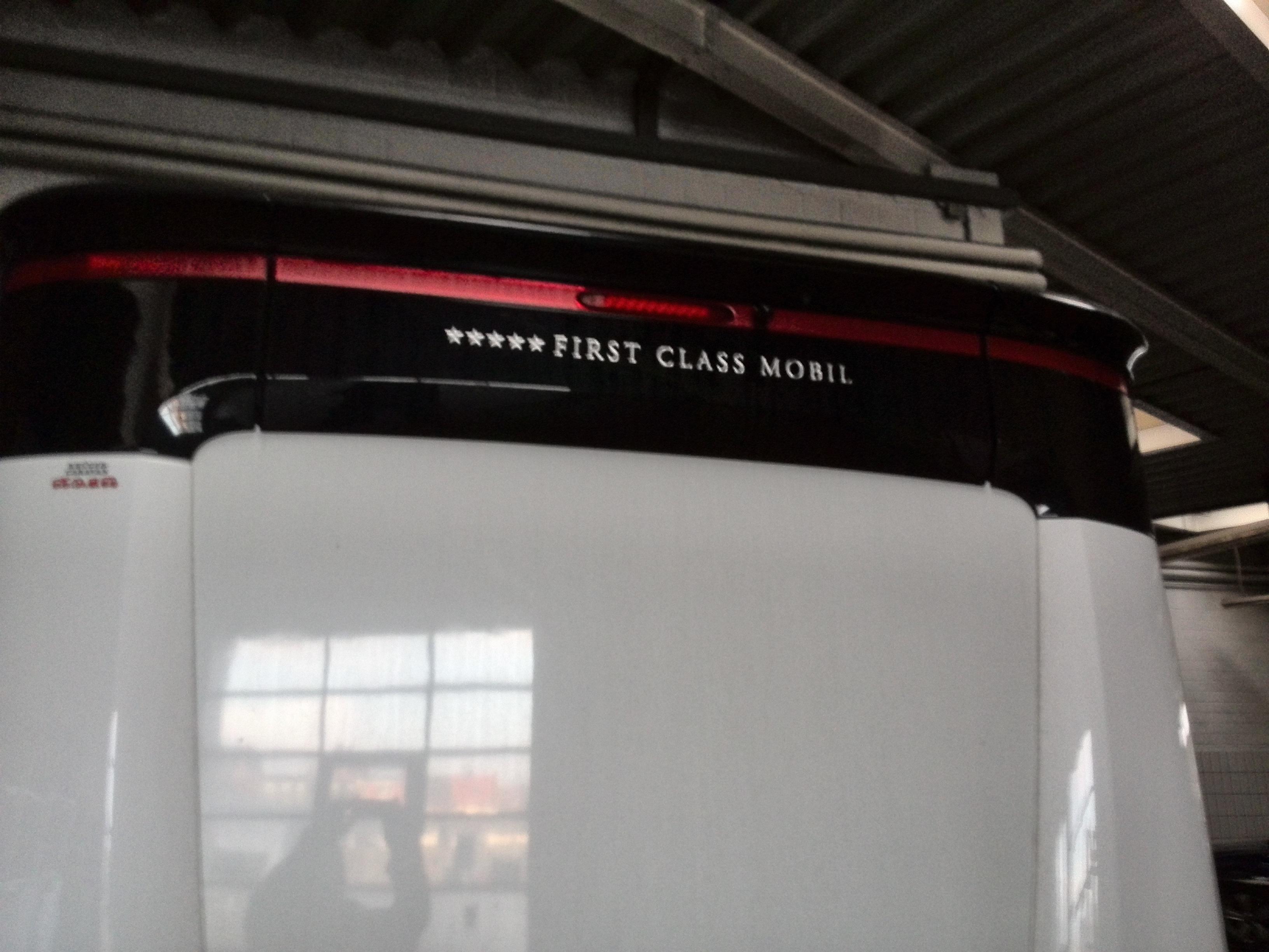

    Ihr habt ja schon einiges nachrüsten lassen oder nachgerüstet. Beim Lesen eurer Listen ist mir aufgefallen, dass ich auch schon die AHK und die Markise anbauen lassen habe. Die Leiter zum Heckbett habe ich selbst gekürzt, bzw. ich habe eine andere Leiter etwas gekürzt, die schon angeschrägte Füße hatte. Die original Leiter hat nach ein paar Mal benutzen Dellen im Boden verursacht.

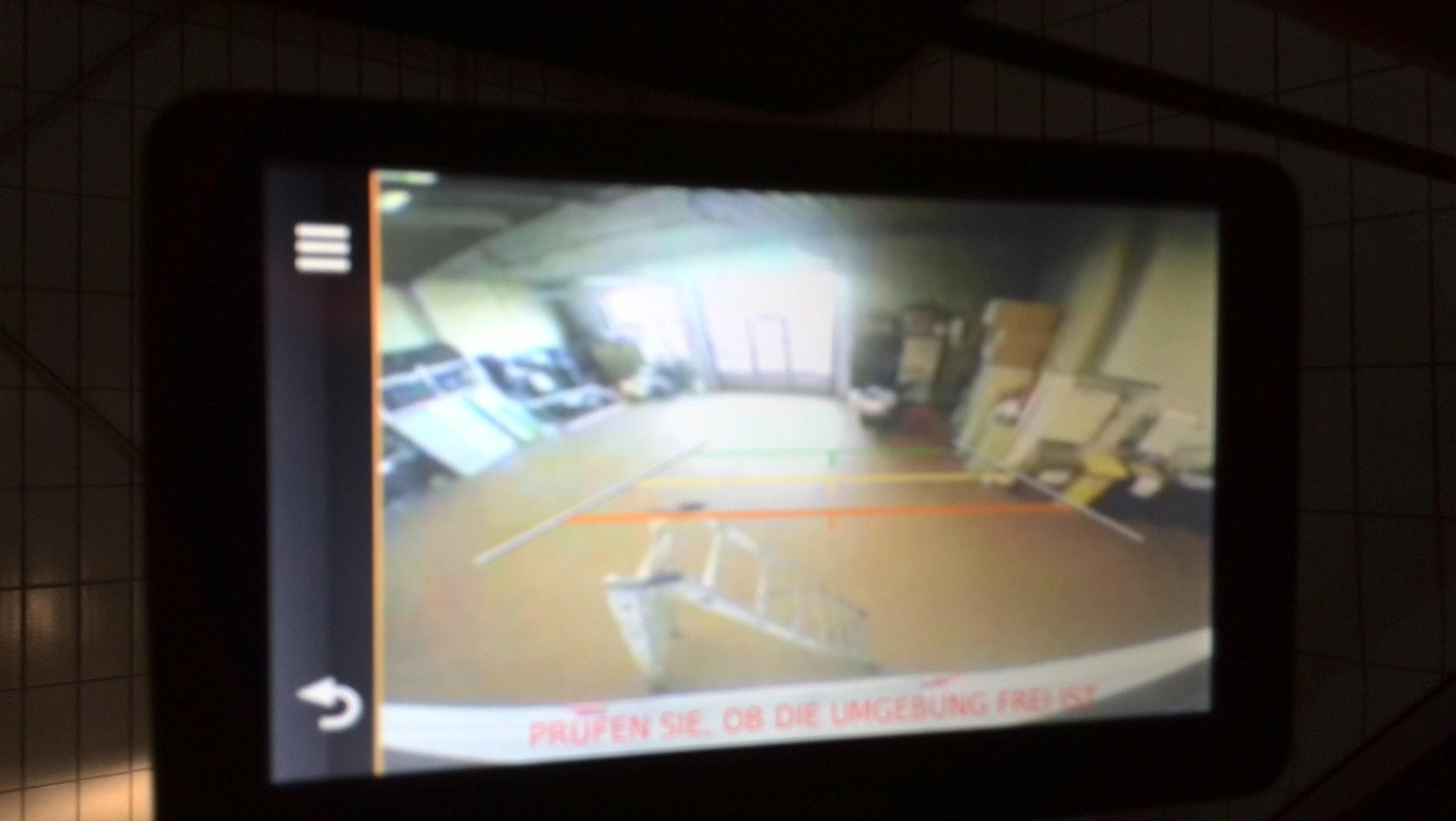

    Am aktuellsten wäre ich an Einbautipps für die Rückfahrkamera interessiert. Ich habe mir eine Funkkamera gekauft, die ich am Kennzeichen anbringen möchte. Der Strom sollte vom Rückfahrscheinwerfer kommen. Die graue Blende mit dem Hobby-Schriftzug zwischen den Rücklichtern würde sich ja gut zum Verlegen des Kabesl anbieten.
    Kann man die Blende abbauen? Thorsten hat geschrieben, dass sich hinter dem mittleren B ein Loch befindet und dass er dort unsichtbar ein Kabel verlegt hat. Verstehe ich das richtig, dass unterhalb des B in die Blende ein Loch gebohrt wurde und und das Loch hinter dem B als Montageöffnung gedient hat? Wie kann man das B wieder befestigen, damit es wieder richtig hält. Es scheint ja nur geklebt zu sein.
    Wie kommt man von hinten an die Rückleuchten? Ich habe die Abdeckung zum Birnenwechsel mittlerweile abbekommen, aber da kommt man ja nur an die Birnen. Ich möchte allerdings auch nicht einfach etwas abschrauben und habe dann möglicherweise irgendwo Dichtigkeitsprobleme. Der Anschluss der Stromversorung für die Rückfahrkamera wäre also mein erstes großes Anliegen. (später kommen dann noch mehr :whistle: )

    an den Lampenträger zum Anschluss der Kamera kommt man, wenn man in der Garage die geschraubte Verkleidung der Rückleuchten abnimmt. Diese ist mit Dichtpaste verklebt, d.h. hinterher sollte diese auch wieder mit Sika der Dekalin eingesetzt werden!,also alle Kreuzschrauben entfernen,, mit Kraft am Element ziehen,
    fertig.
    Ich habe meine Kabel, wie ja bereits erzählt, durch die silberne Blende aussen gezogen, die Rückleuchte abgenommen und Strom von der Rückfahrbirne abgenommen.
    Das B der Hobbyschrift habe ich vorsichtig mit dem Fingernägel angehoben und abgezogen, der Kleber auf der Rückseite war eigentlich so stark, dass ich es anschließend nur wieder aufgedrückt habe (Waschstrassen fest war es vorher auch schon nicht!).
    Kann man natürlich zusätzlich mit Kleber oder 3M Streifen befestigen, war m.E. aber nicht unbedingt nötig.

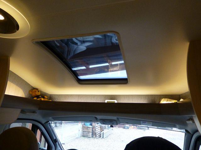

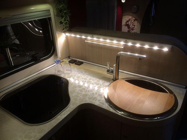

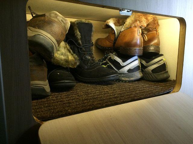

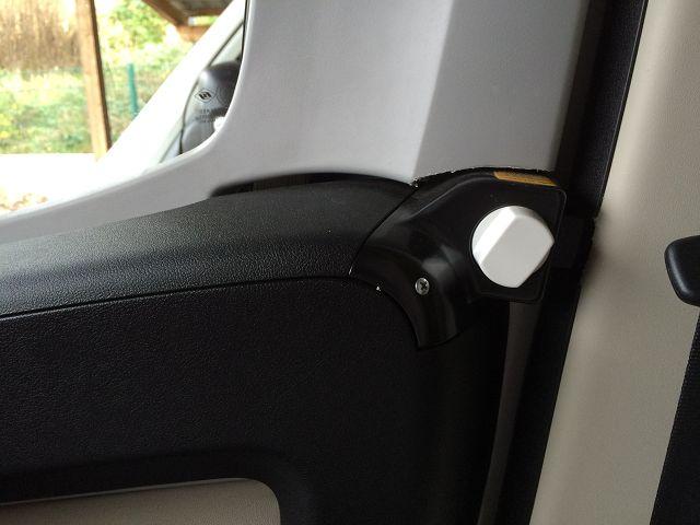

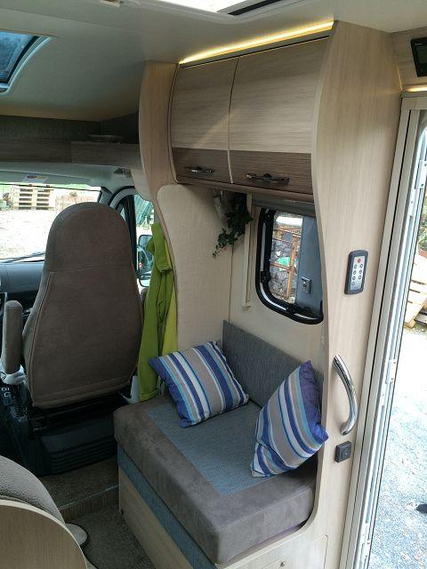

  • Einbauten:
    Ambientebeleuchtung
    Regalsystem und Beleuchtun im Stauraum
    Klappbarer Kleiderbügel
    Sülbecken und Wasserhahn
    Aufsteller für "Bettkasten"
    Seitenfenster durch Fremdfirma eingebaut
    Heosafe an den Fahrerhaustüren
    Schuhschrank mit beleuchtung statt Schublde
    Fahrzeug: Hymer SL 554
  • Hallo Heide und Stefan,
    zuerst einmal vielen Dank für das Einstellen der Bilder. Dieses sagt wie immer mehr als tausend Worte.
    Nun einpaar Fragen zu euren Umbauten:

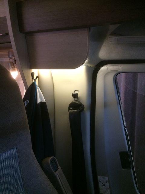

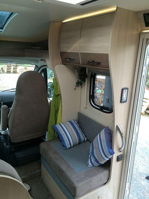

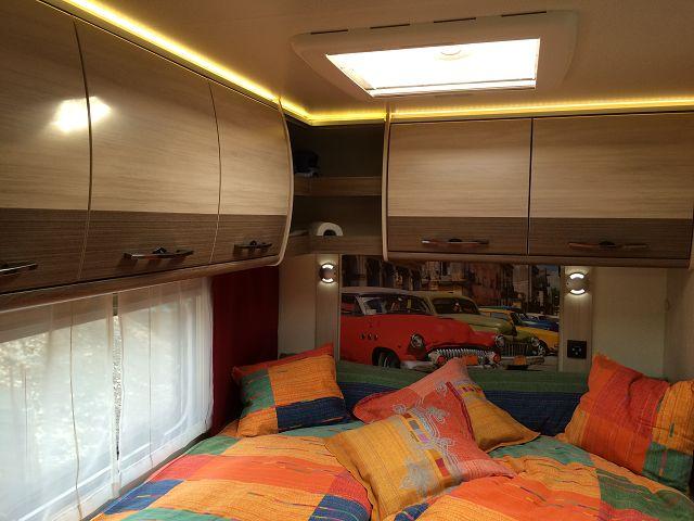

    1. ]wo habt ihr denn den Strom für die LED Ambiente Beleuchtung abgegriffen und habt Ihr diese direkt an 12 V angeschlossen oder besondere LED Leisten (wegen Ladestrom) genommen ?
    2. Zudem hätte ich gerne gewusst, ob Ihr die LED Leisten in einer U-Schiene verlegt, oder direkt aufgeklebt habt ?
    3. Wo habt Ihr den klappbaren Kleiderbügel her, und wie ist er im Dach befestigt ?

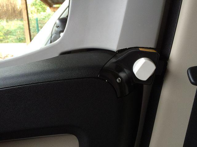

    4. Das Heo Safe Schloss scheint in die Plisseeverdunkelung "eingelassen" zu sein. Gibt es dazu eine Schablone und ist die Anbringung problematisch ?
    Danke !
    aus Flensburg
    Manfred & Sonja
    Sonja und Manfred
  • Hallo Manfred und Sonja,
    freut mich, das Euch die Bilder gefallen.
    Die Beleuchtung ist in einer U-Schiene (13 mm Breit) eingeklebt und dann auf den Schrank aufgeklebt. Problematisch und recht fummelig sind die Verbindungen durch die Wände der Hängeschränke. Die Ecke hinten links mußte noch mit einer passenden Leiste und Dekorfolie angepasst werden, est dann konnte die U-Schiene angebracht werden.
    Angeschlossen direkt an der 2. Aufbaubatterie mit einer Flugsicherung dazwischen. Nach vorne über dem Führerhaus haben wir die LED- Streips direkt angeklebt, ebenso an der seitlichen B-Säulenabdeckung. Wir haben die Strips mit den wenigen LED genommen, sind hell genug und verbrauchen ca 2,3 W/lfm.
    Den Kleiderbügel gibt es in 2 Versionen bei Chousson, war nicht so einfach zu bekommen. Den haben wir bei RC- Reisemobile in Mannheim bestellt, in Version groß, besteht aus 4(!) Teilen und wird einfach an die Decke geschraubt (Schraubenlänge beachten!).
    Die HEO-SAFE kannst Du problemlos selbst montieren, Plisseverdunklung muß nicht ab, was auch besser ist, weil die obere Halteschraube in der Tür echt Mist ist- besser nicht dran rühren.. Hab ich dann so in etwa angehalten, etwas Zielwasser getrunken ;) und mit dem Dremel ausgeschnitten.

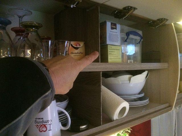

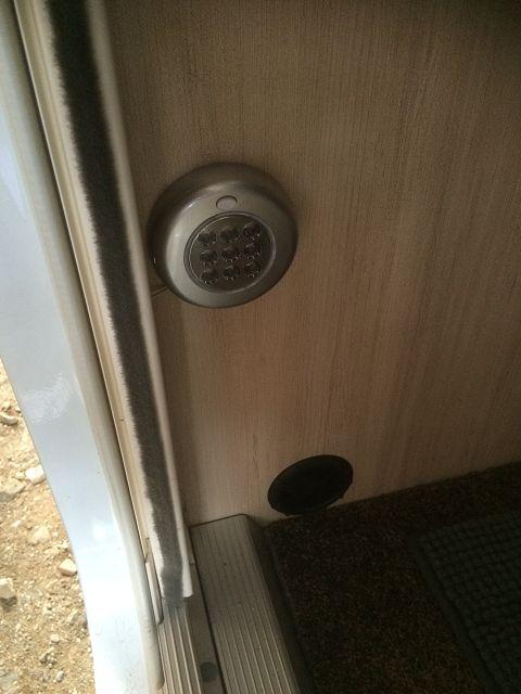

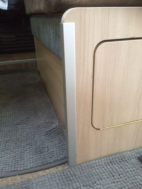

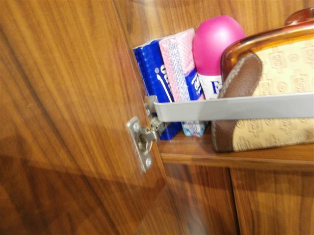

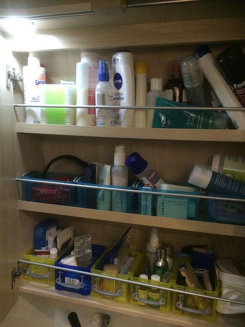

  • Ein paar Sachen habe ich noch:
    Ambientebeleuchtung an der B- Säule
    Kantenschutz an der Sitztruhe
    Reling aus Alu im Badschrank
    Senkrechte Unterteilung der Hängeschränke
    Einstiegbeleuchtung
    Küchenbeleuchtung von IKEA
