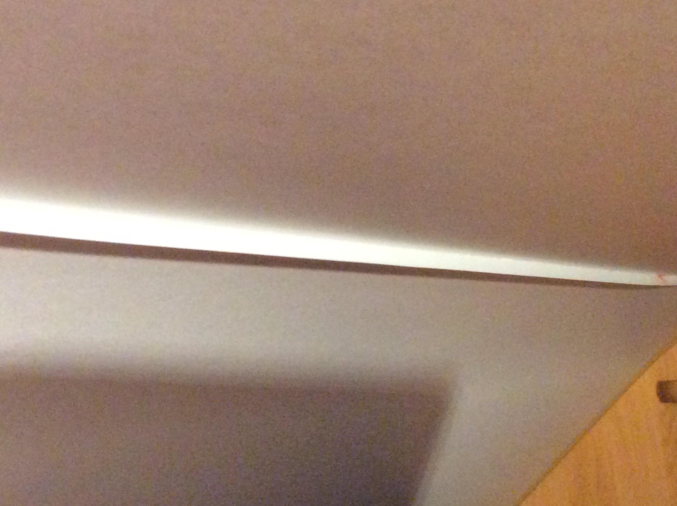

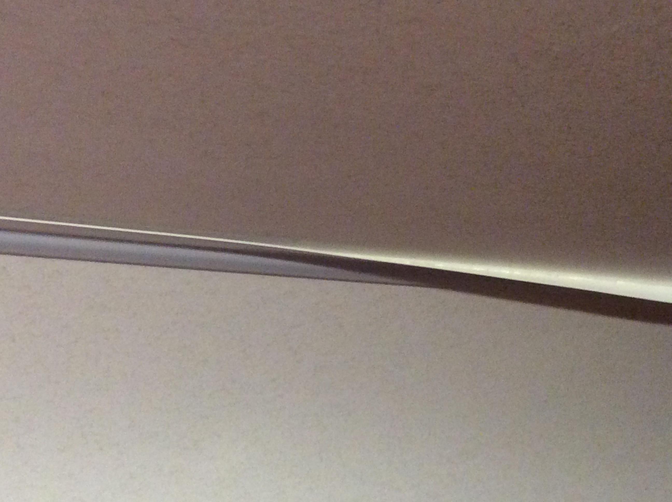

    Gestern musste ich feststellen, dass sich die 2te Bahn der Innenverkleidung absenkt. Diese drückt sich langsam aber sicher merklich nach unten und aus der Verbindungsleiste raus. Nass ist es nicht, letzte Messung ist ca. 2 Monate her. Da war alles in Ordnung.
    Vor da. 6 Wochen habe ich das Dach gereinigt und bin darauf rum geturnt. Das war es aber schon.
    Hat jemand schon Erfahrung damit?? Suche war bisher erfolglos.
    Guten Übergang und all das schon häufig gehörte????
    Grüße Jörg

    Es ist die erste horizontale Sperrholzplatte im Alkoven. Diese hat sich auf einer Länge von ca. 1m, ca. 3-4 mm mittig abgesengt. Die Schnittkante drückt sich langsam nach unten und hängt leicht durch. An dieser Kante ist auch eine Kunststoffleiste ( T-Profil ) angebracht. Ansonsten sind an den anderen Stosskannten lediglich Klebebänder verarbeitet worden. Kann es sein, dass sich die Dachisolierung löst? Ich habe heute von oben auf das WOMO geschaut und keine Veränderung feststellen können. Wir waren noch bis gestern unterwegs, sind durch starken Regen gefahren >> kein Wassereinbruch festgestellt :)
