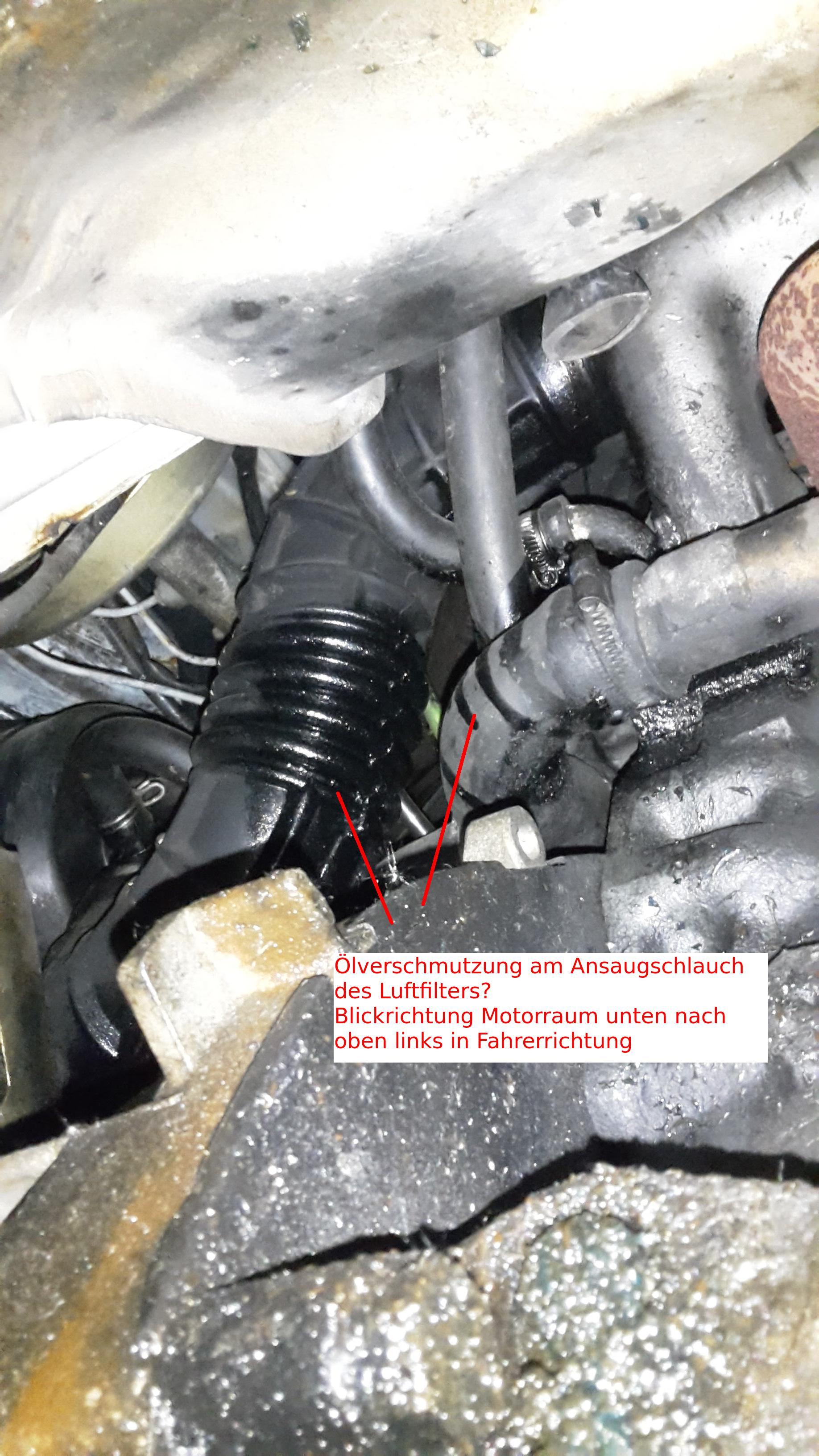

  • Morgen Wilfried,
    vielen lieben Dank für dein Foto! :) Das hilft mir enorm weiter.
    Zunächst die wichtige Frage: Wie viel Öl verbraucht /verliert der Motor auf 1000 km? Du hast doch keinen Turbo-Diesel, oder?

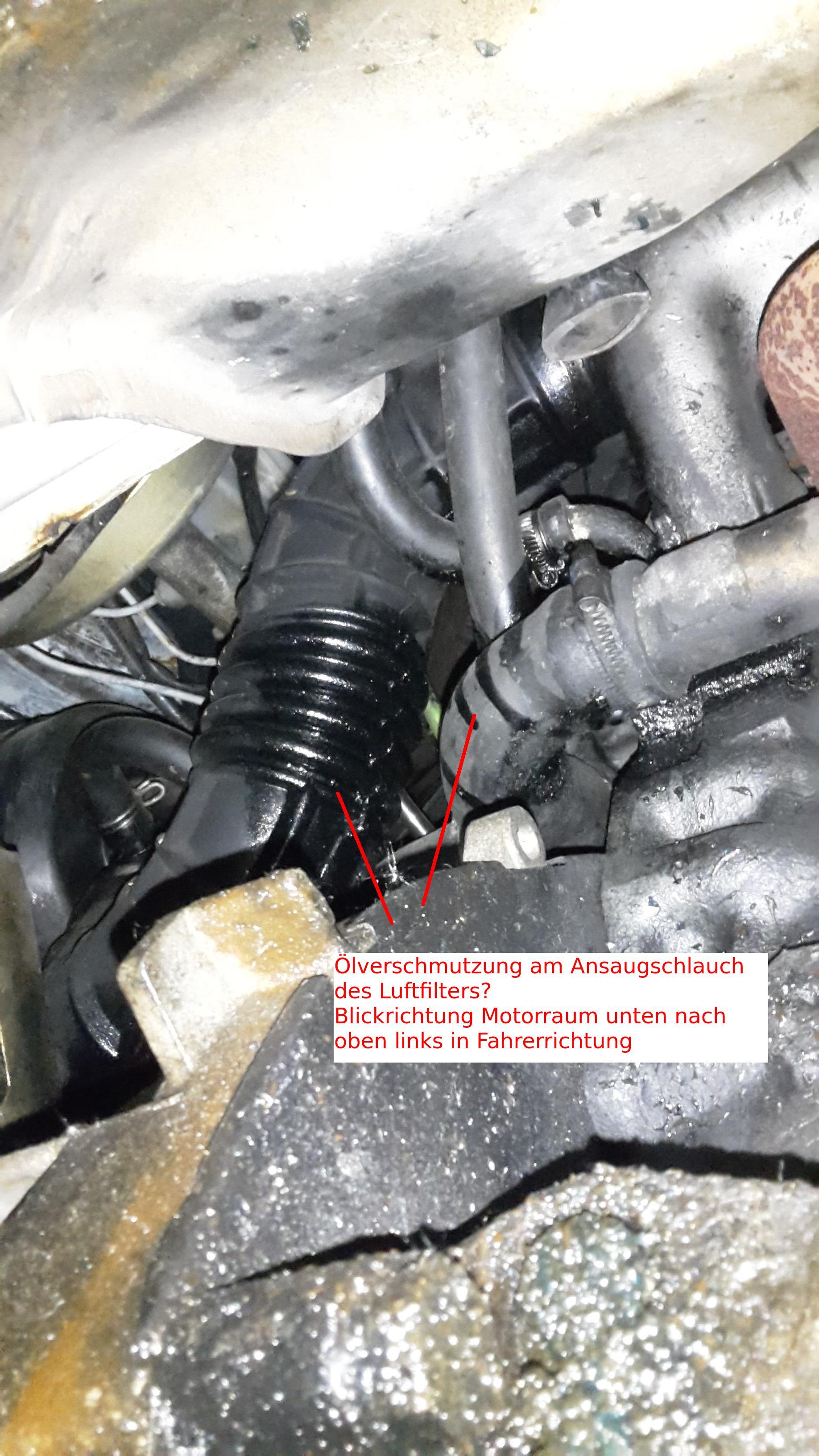

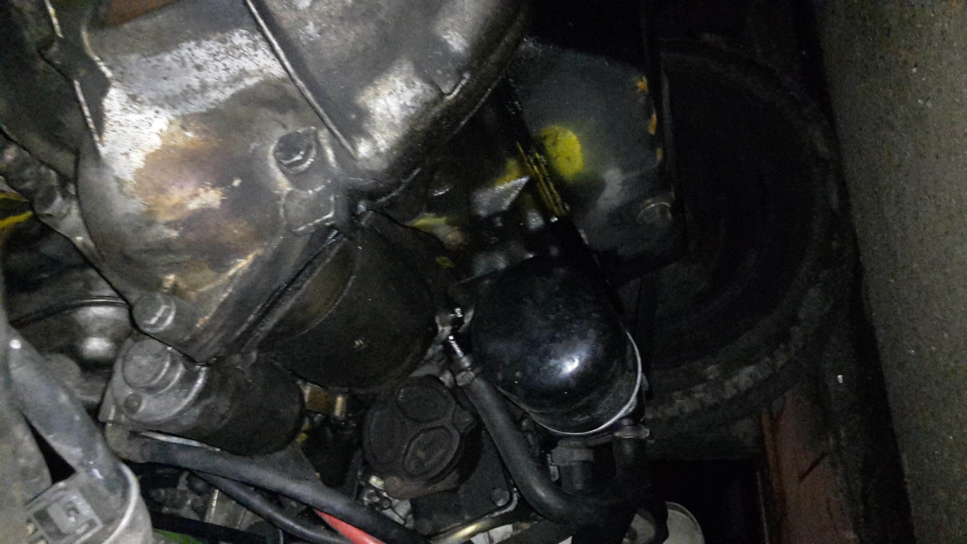

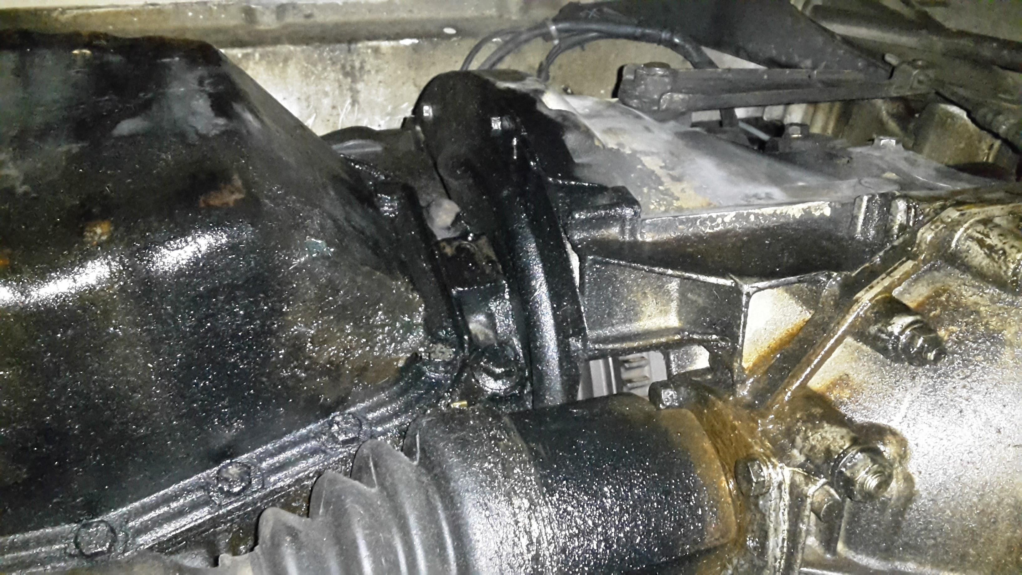

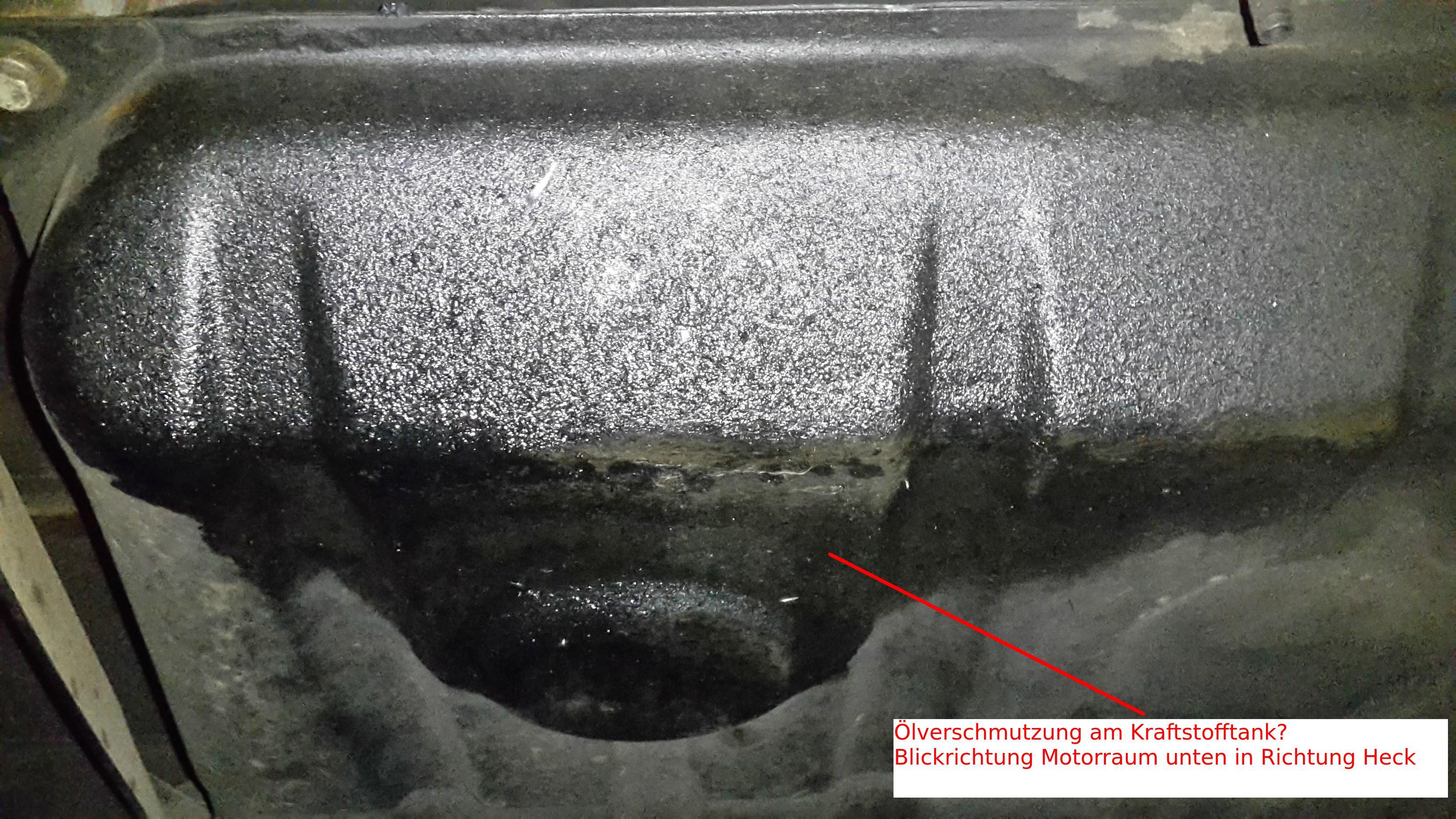

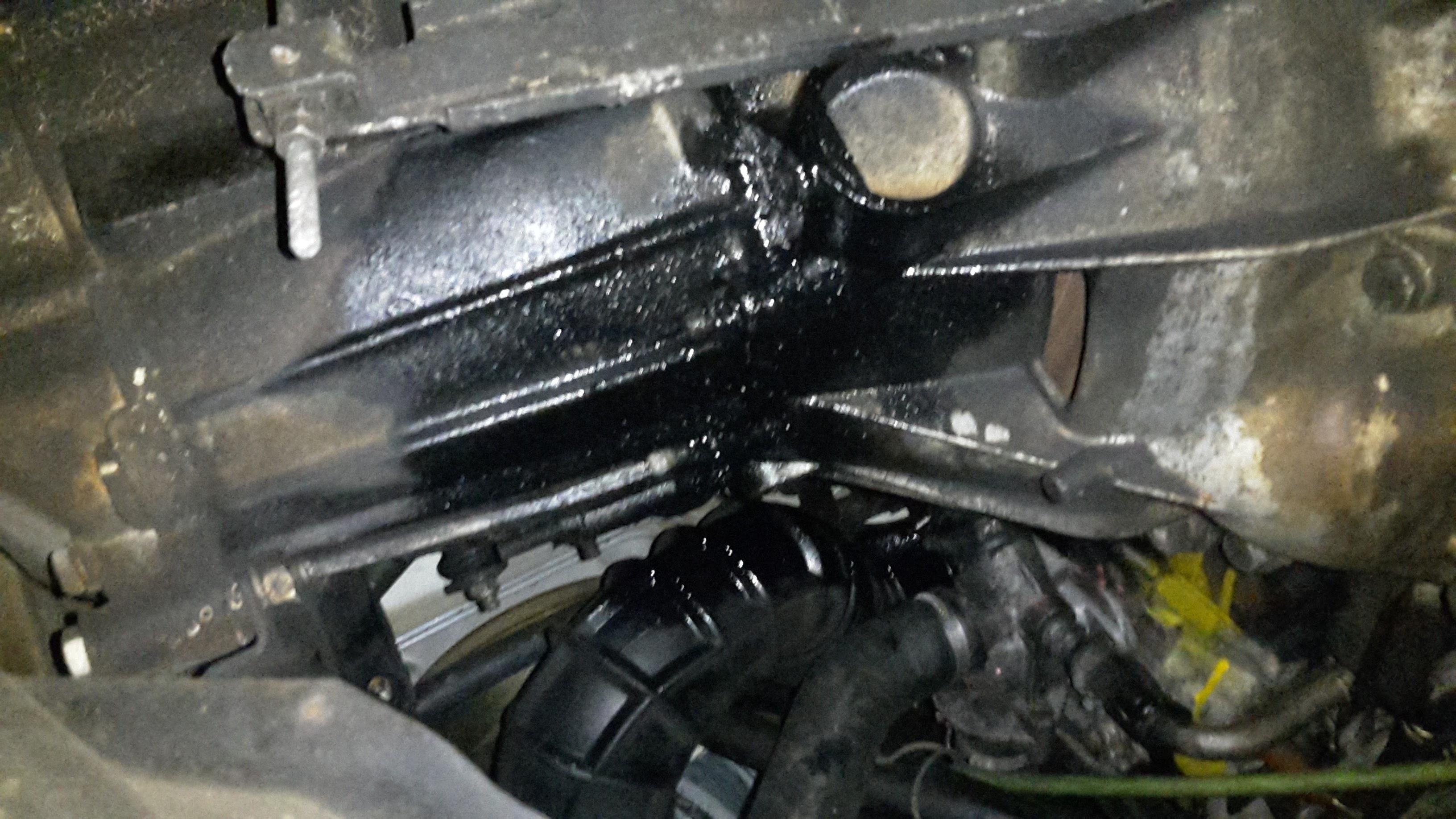

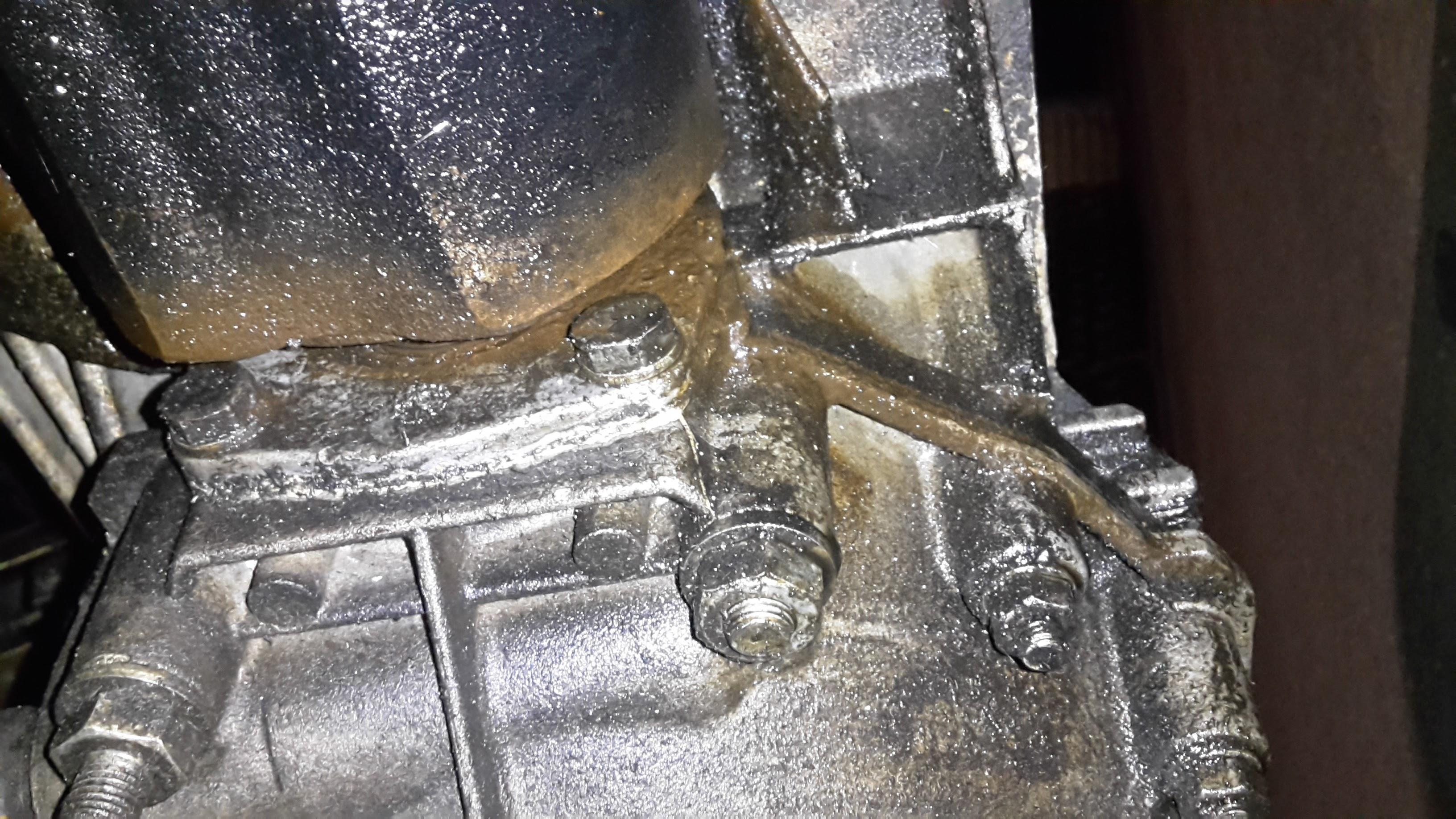

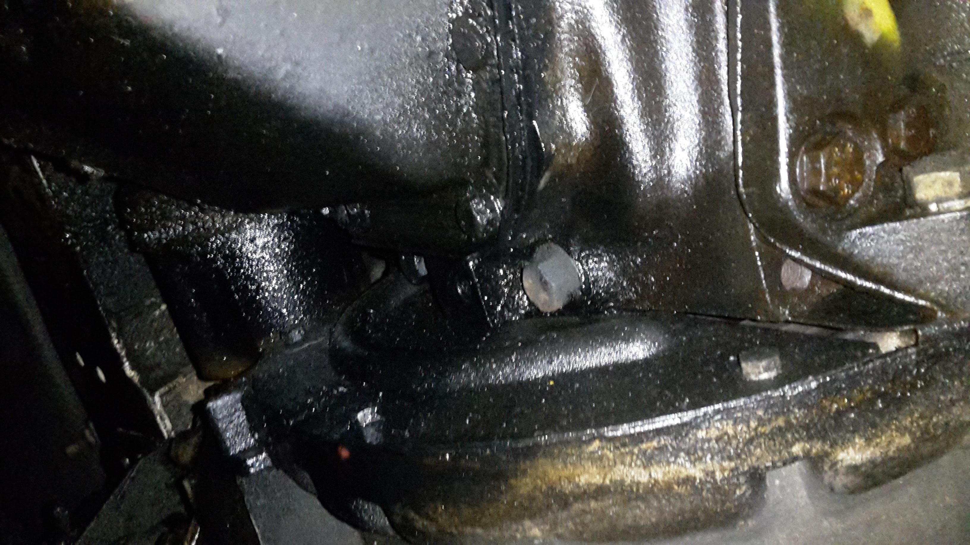

    Beim Öl von unten tippe ich auf einen defekten Simmerung an der Schwungscheibe. Der Fahrtwind bläst das Öl bis unter den Tank.
    Deswegen den Ölverbrauch bzw. Ölverlust prüfen oder? Sollte ich hier etwas tun vor der langen Fahrt? Und kann ich da selbst überhaupt was reparieren?
    Das klingt nach teuren Werkstattkosten. Das Material wird ja nicht ins Geld fallen, aber die Lohnkosten. :(

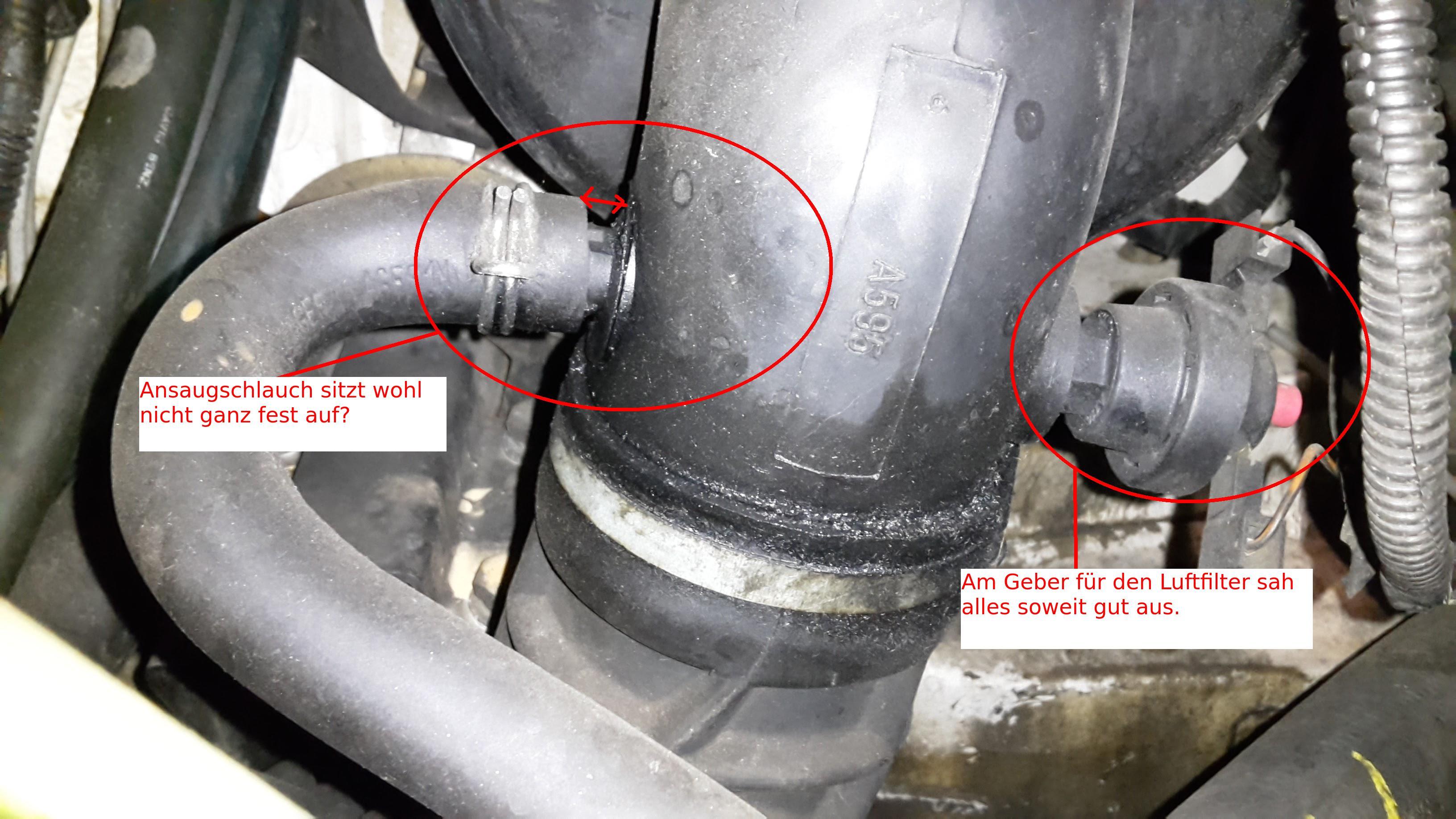

    Bei dem Öl von oben bin ich weiterhin der Merinung, Du solltest zunächst die Kurbelgehäuseentlüftung prüfen. Dose und Schlauch müssen fest sitzen. Ebenso der Schlauchanschluss am Ansaugschlauch des Luftfilters. Schau Dir auch mal den Geber für den Luftfilter an. Ist der fest? Meiner war lose, deshalb habe ich ihn gleich ganz entfernt

  • Zunächst die wichtige Frage: Wie viel Öl verbraucht /verliert der Motor auf 1000 km? Du hast doch keinen Turbo-Diesel, oder?

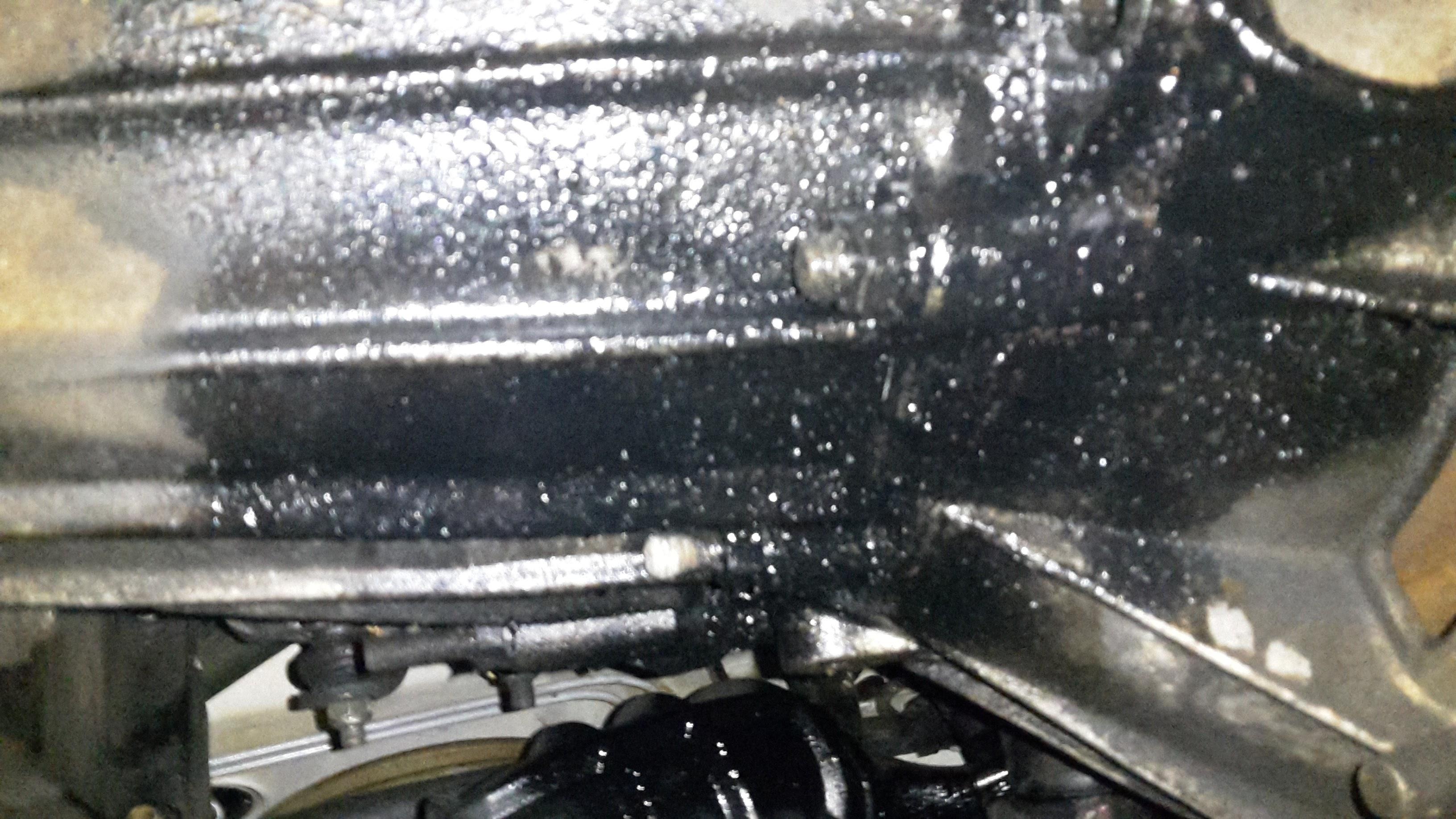

    Kann ich einen solchen Simmerung (ist das eine Dichtung?) überhaupt selber reparieren oder sollte das Fahrzeug dann doch noch vor der drei Monatigen Fahrt in die Werkstatt? Ich habe leider keine Hebebühne, Seilzug, Schacht etc.. zur Verfügung. Auch keine Spezialwerkzeuge. Fachkenntnis - bekanntermaßen ja auch nicht. ;)
    Oder kann die Entscheidung für die Reparatur erst getroffen werden, wenn bekannt ist, wieviel Getriebeöl oder Motoröl ich verliere? Verlust ist ja was anderes wie Verbrauch.Dafür habe ich gestern auf die Schnelle nur den Motoröl-Stand gemessen:
    Mein letzter Ölwechsel war ja im März 16 und seither bin ich ja nur von der Werkstatt nach Hause (20 km) und von München - Leipzig - München (900 km) gefahren.
    Wenn man unterstellt, dass die Werkstatt bei dem Ölwechsel bis zum Maximum aufgefüllt hat, und der Abstand zwischen Min-Max auf dem Ölmessstab 2 Liter beträgt, wäre es nach Augenmaß ca. ein Verbrauch von Motoröl von 0,4-0,5 L auf ca. 1000 km. Das klingt doch nicht schlecht.
    Was wiederrum dafür spricht, dass es sich bei dem Ölverlust eher um Getriebeöl handelt?

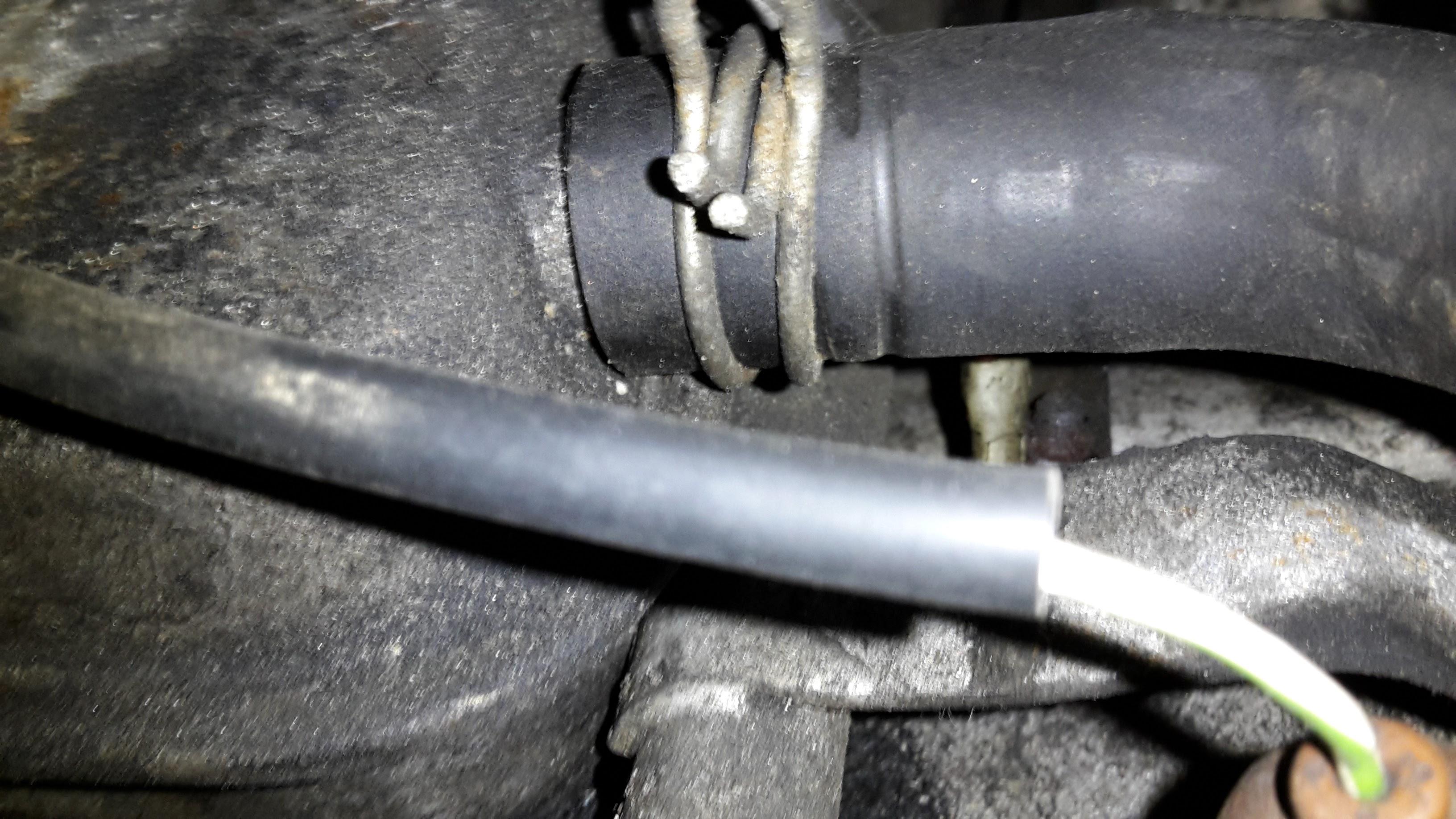

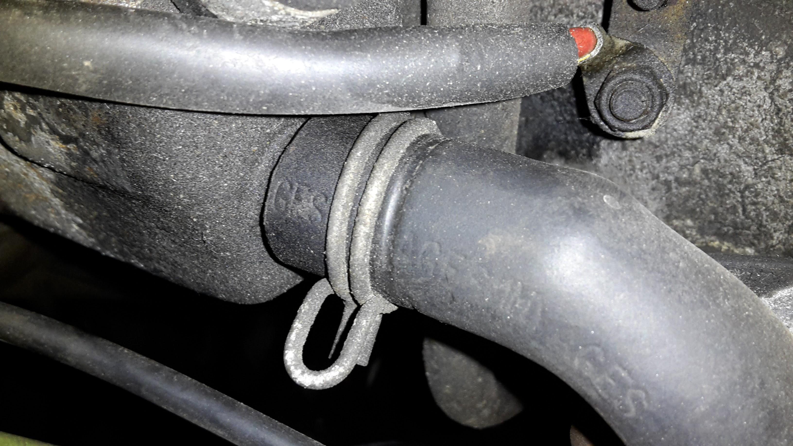

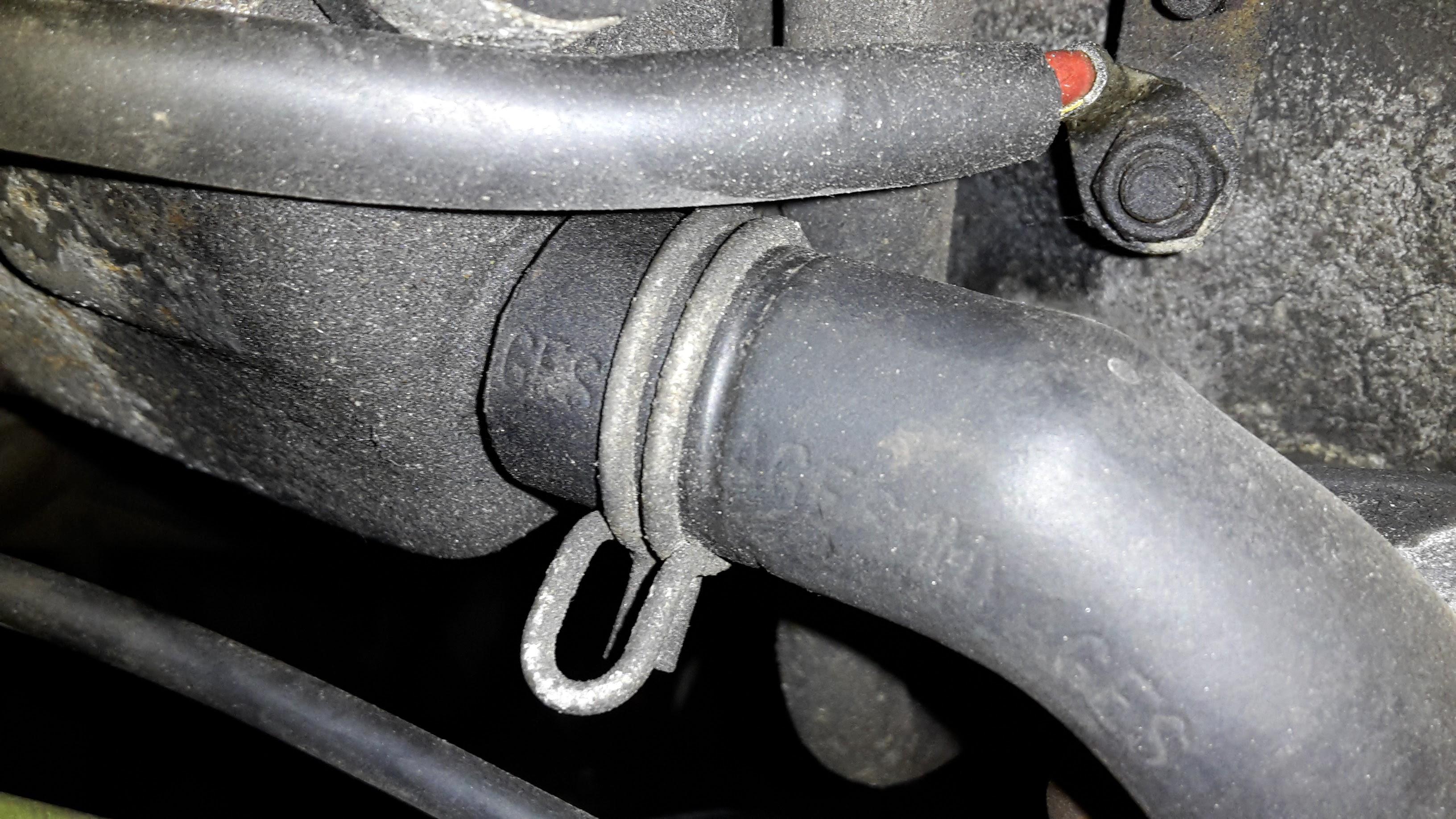

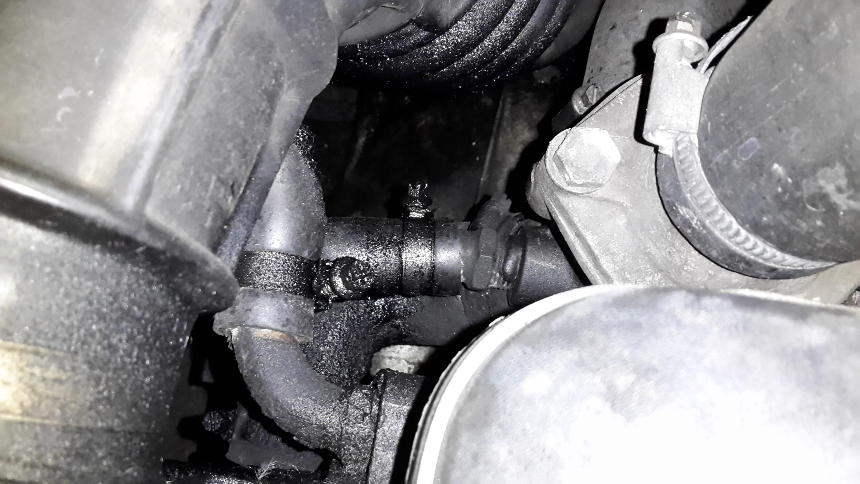

    Also die Bauteile im Motorraum habe ich so gut es möglich war gestern begutachtet und auch zwei Detail-Fotos (Denke Totale war nicht mehr nötig oder?) von dem Schlauchanschluss des Ansaugschlauches an der KGL gemacht:
    Also für mich sitzt dort alles fest. Auch ist keine Ölverschmutzung am Schlauch oder in der Nähe der KGL zu erkennen.
    Die KGL sitzt soweit auch "fest". Ich habe daran sachte gerüttelt.
    Der Ansaugschlauch am Luftfilteranschluss scheint aber nicht ganz aufzusitzen? Der Geber vom Luftfilter sitzt fest auf (nix auffälliges).
    Siehe Detail-Foto:

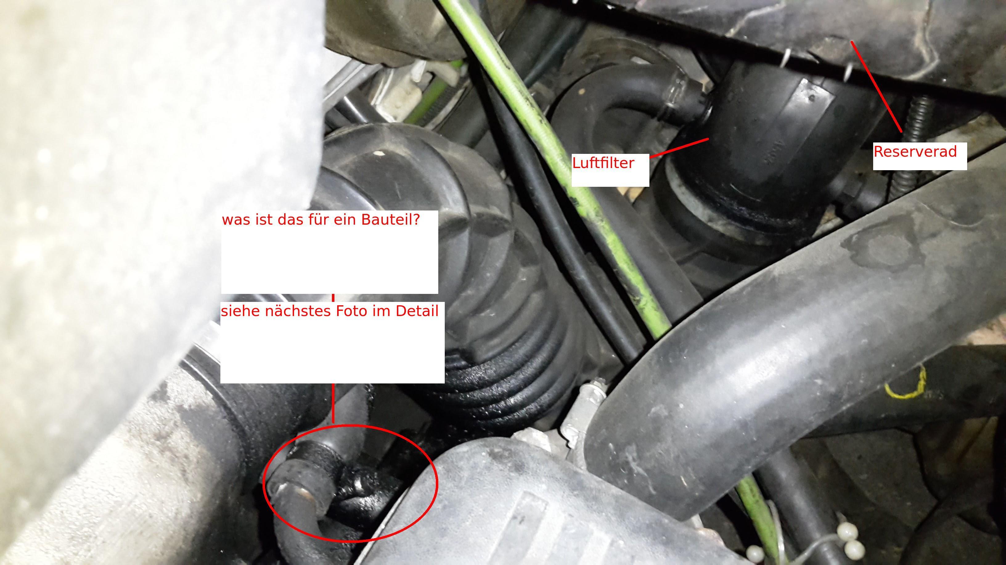

    Allerdings habe ich evtl. bei der Sichtung einen weiteren "Ölverschmutzungsherd" ausfindig gemacht:

  • [quote='Lollo_C','https://www.hobby-wohnmobilforum.de/forum/thread/?postID=42775#post42775']Allerdings habe ich evtl. bei der Sichtung einen weiteren "Ölverschmutzungsherd" ausfindig gemacht:
    Moin Tibor, das ist der Anschluss für die Heizung. Hat nichts mit Öl zu tun. Der Messstab sagt nichts aus, wenn Du nicht weist, wie er vorher war. Deshalb regelmäßig überprüfen.
    Mach noch einmal alles richtig sauber und weiter beobachten. Aus der Ferne würde ich sagen, dass ist alles Öl aus der Kupplungsglocke. Solange die Kupplung nicht rutscht und der Ölverlust sich in Grenzen hält, würde ich da weiterfahren.

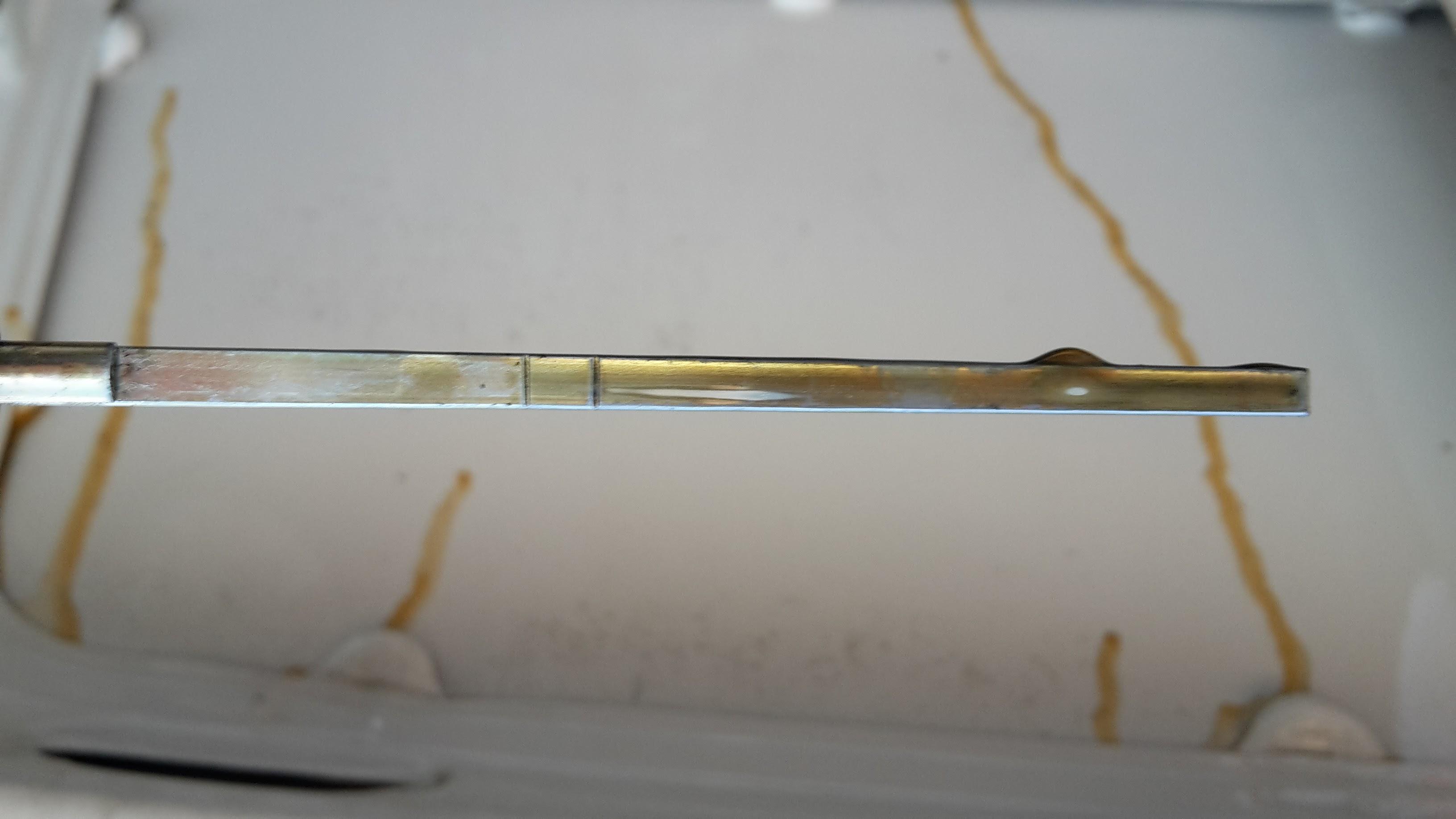

    Gebtriebeöl:
    Für diese Ölmessung habe ich das Ersatzrad ausgebaut. Dann hat es sich tatsächlich als etwas schwierig herausgestellt ohne Hebebühne den Ölmessstab vom Gebtriebeöl zu erreichen:
    Aber geschafft. Ölstab gereinigt und wieder eingesteckt - wieder herausgezogen und Sichtprobe:
    Wie es sich für mich darstellt liegt der Ölstand genau an der Max-Markierung. Wenn ich nun vorhabe ca. 3 Monate an die 10.000 - 15.000 Kilometer zu fahren - sollte ich dann nun tatsächlich vorab einen Getriebeölwechsel durchführen? Einen Getriebeölwechsel kann ich aber sinnvollerweise nur mit einer Hebebühne oder Grube erledigen oder? Dort habe ich nachgelesen, dass ich die Schrauben unten am Getriebe öffnen muss damit das Getriebeöl abläuft. Oder hat es jemand von euch schon mal unter dem Fahrzeug liegend gemacht :)

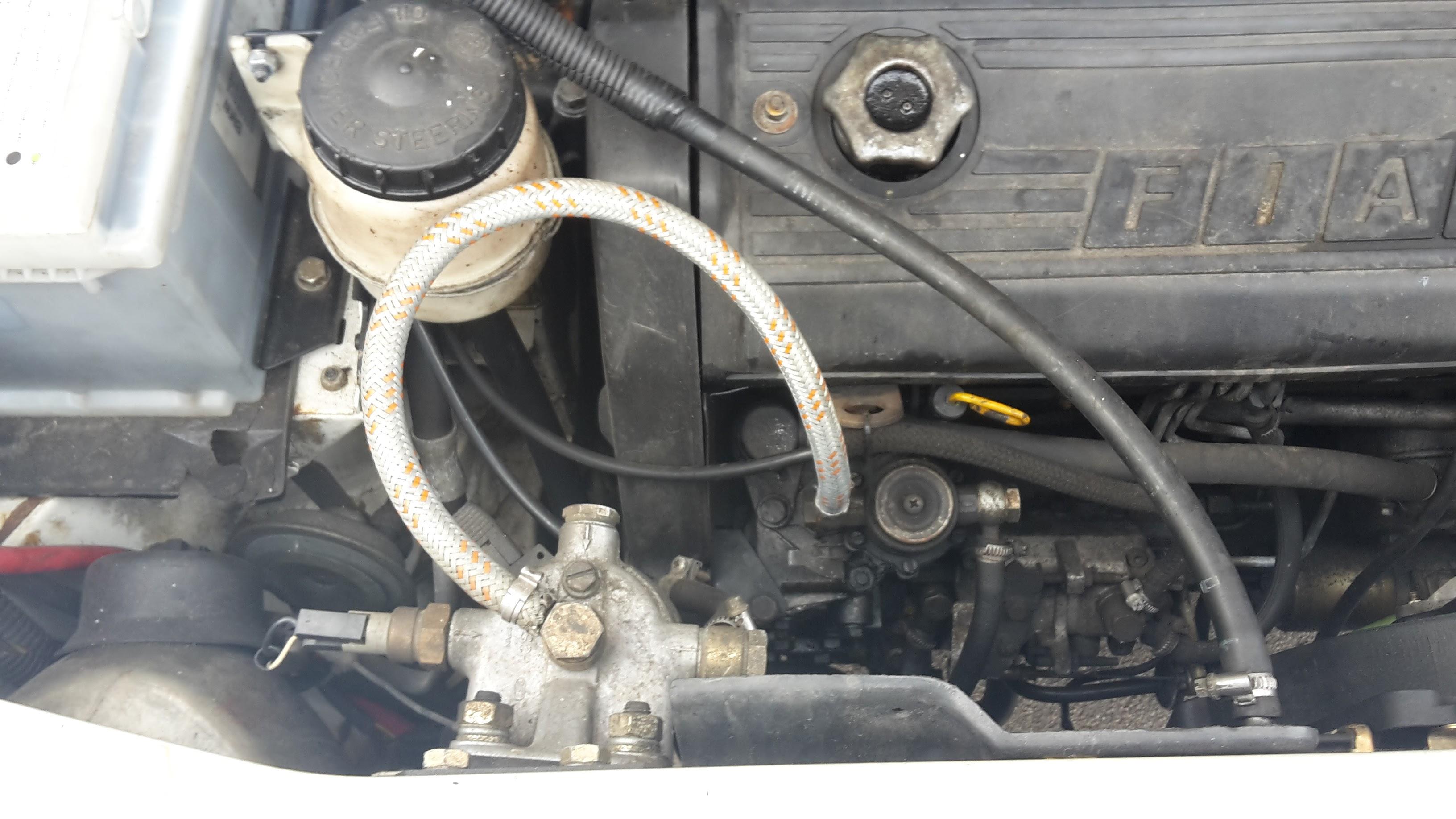

    Des weiteren habe ich noch als ich unter dem Motorraum lag, einen komischen Schlauch mit losen Ende / bzw. Anschluss gefunden:
    Könnte mir jemand sagen, was das für ein Schlauch ist, und für was er gut ist und vorallem warum er dort so lose rumhängt? :)

  • Könnte mir jemand sagen, was das für ein Schlauch ist, und für was er gut ist und vorallem warum er dort so lose rumhängt? :)
    Moin Tibor,
    das ist der Schlauch von der Tankentlüftung. In der Ersatzteilzeichnung die Teile 13 + 14. Der liegt normalerweise in einem Holm vor Dreck geschützt.
    Zum Getriebeöl: Natürlich muss man lange Arme haben B) . Genau max. ist zu wenig. Du solltest 2 - 3 mm über max. liegen. Wenn Du nicht weißt, wie alt das Getriebeöl ist, würde ich es wechseln / bzw. lassen. Ich mache es selber, auch unter dem Auto liegend. Es geht, ist aber eng. Schwieriger und langwieriger ist da schon das Einfüllen des neuen Öls über den ausgebauten RF-Schalter. Es kann aber auch nicht die Welt kosten, wenn Du es in einer Werkstatt machen lässt. Achte nur darauf, dass sie Dir genau 2l Öl einfüllen!
