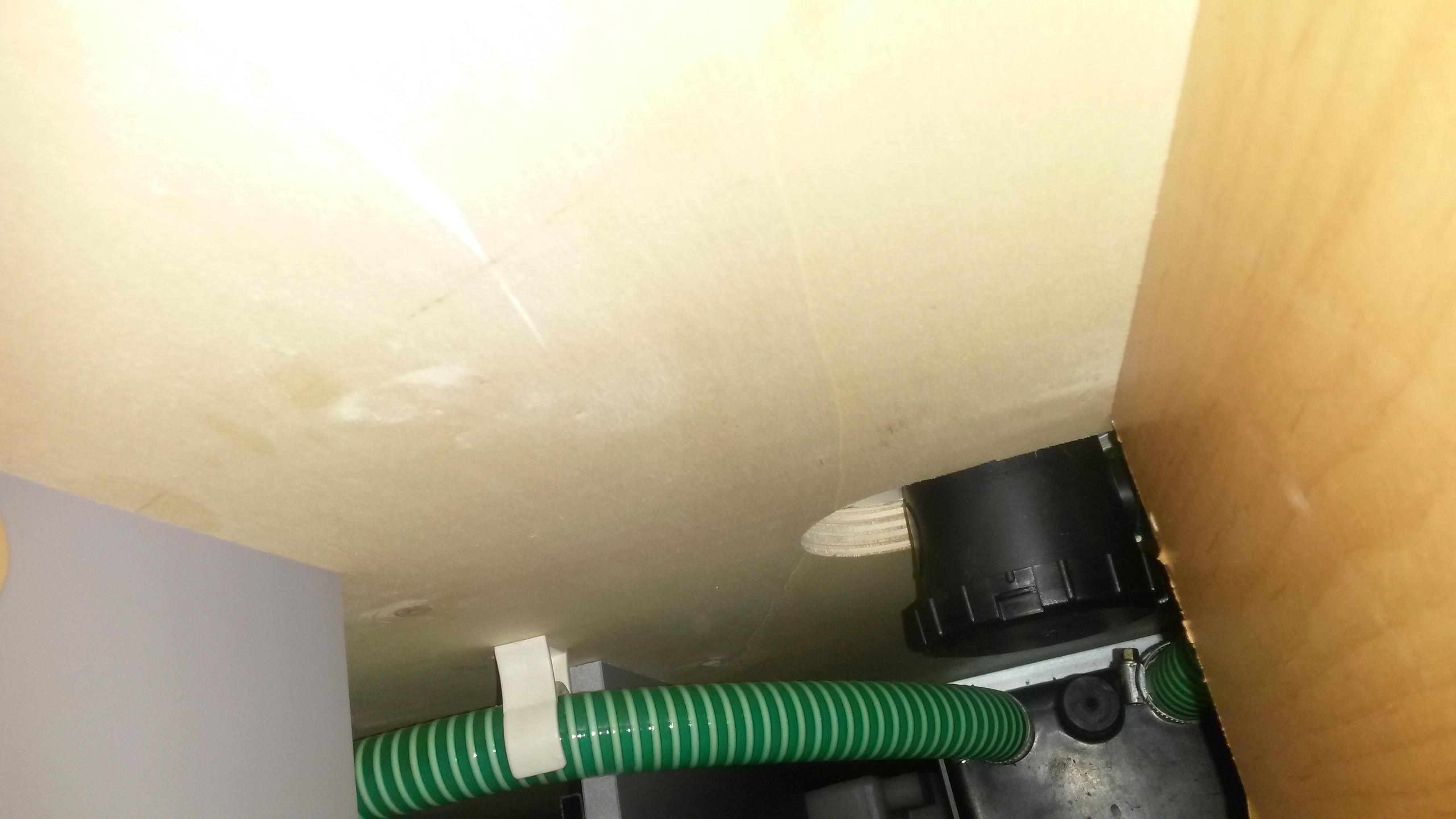

    Dann heute sicherheitshalber noch mal unter die Duschwanne geschaut, besser gesagt, das Smartphone schauen lassen.
    Auch dort scheint alles in Ordnung zu sein, keine Spuren von Feuchtigkeit.

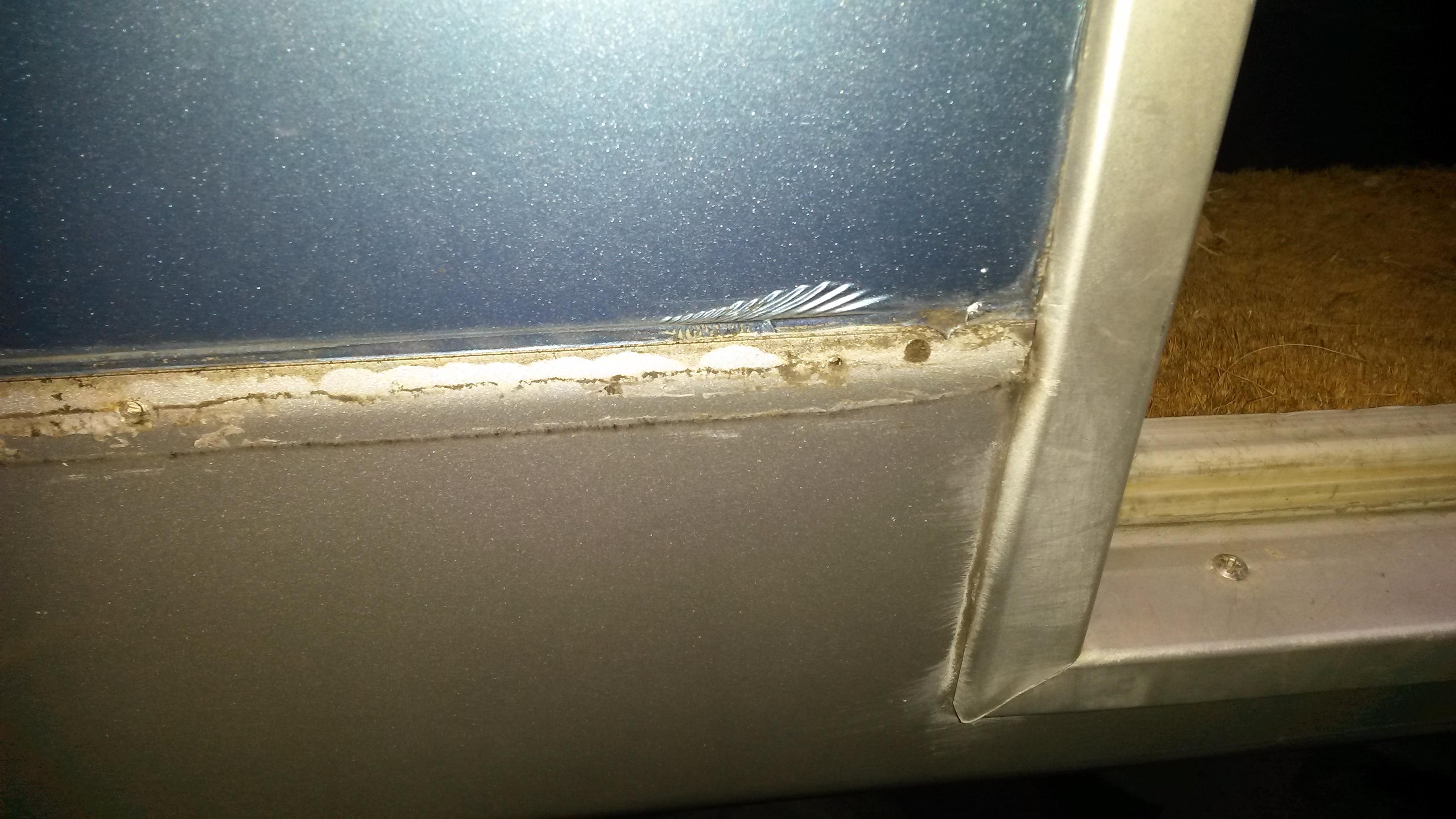

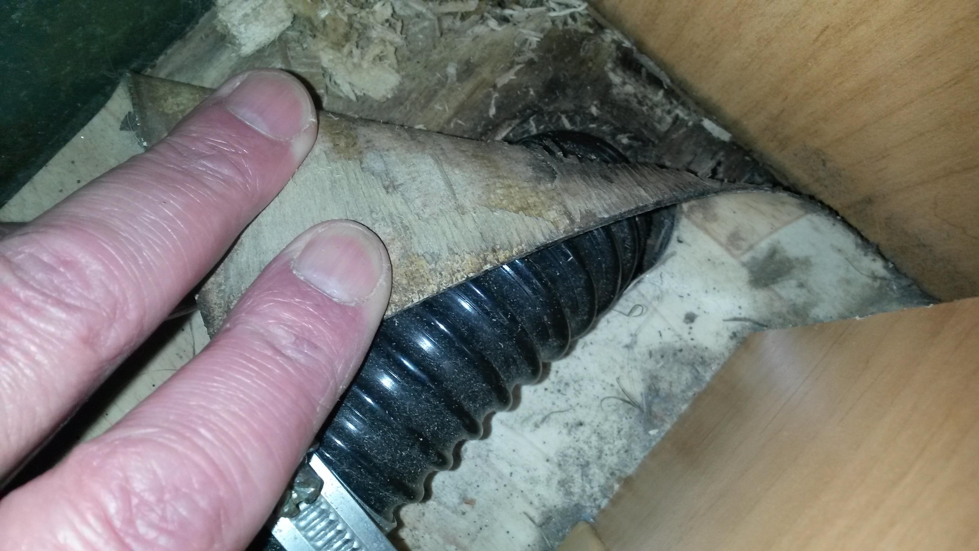

    Direkt an der Aussenhaut sieht die obere Holzschicht, direkt über dem Unterboden ein wenig schwarz aus..., also den PVC-Belag hochgezogen, und was sehe ich?
    Vergammeltes Holz!
    Die Ursache war schnell gefunden, die Kederleiste aussen!
    Also Kederleiste abgebaut und dann war mir auch schon alles klar. Auf dem Foto seht Ihr neben der Bohrung für die Schraube ein weiteres, weitaus größeres Loch.
    Das ist ganz eindeutig der Verursacher, zumal auch mit Dekalin gespart wurde!
    Die Schrauben der Leiste sehen alle gut aus, da ist nichts hereingekommen, aber was das zusätzliche Loch dort soll, wird sich mir nicht erschließen.
    Innen scheint sich der Schaden noch in Grenzen zu halten, ich kann zwar weiches Holz herauspulen, aber insgesamt ist nur eine ca. 2 Handteller große Fläche betroffen.
    Mein Plan:
    Im Sommer den Eingangstritt ausbauen und dann die Schadstelle mit Epoxy behandeln und wieder auffüllen.
    Von aussen habe ich das erst einmal abgedichtet, nun kann es von innen auch trocknen, hoffe ich :dry:

  • Die schlecht durchgeführte Abdichtung am Übergang des Aufbaus und der seitlichen Aluschürze wurde uns schon vor Jahren von einem unserer Forumsmitglieder dargestellt.Er hat uns damals gebeten die Kederleisten (an den Seitenwänden)abzuschrauben und zu kontrolieren ob dahinter genügend Dekalin zur Abdichtung verwendet wurde.Er hat darauf hingewiesen,dass wenn es nicht genügend abgedichtet wurde,das Regenwasser dass an der Außenwand herunterläuft hinter der Leiste sich seinen Weg durch die stülpung (Aufbauwandblech über Seitenblech)nimmt. Im Falle von Hartmuts Wasserschaden vermute ich aber eine mangelhafte Abdichtung zwischen Duschwanne und Duschwand. Bei meinem 600erter stellte ich durch genaues Überprüfen auch an diesen Stellen Handlungsbedarf fest.Auf Grund der Schilderung von Hartmut kann ich nur jedem der einen Hobby aus diesen Baureihen sein Eigen nennt all dies zu prüfen.Bedingt durch den Doppelboden lässt sich im Innern des Fahrzeuges ein Wasserschaden meist schlecht lokalisieren.Darum schaut genau nach !!
    Anmerkung: Ich habe mir damals die Mühe gemacht und festgestellt dass bei mir die Abdichung hinter den Leisten und die Abdichtung Duschwanne /Wand mangelhaft und teils (Außenwand/Seitenschürze )gar nicht vorhanden war.Hatte alle Leisten (schei.....Arbeit)abgebaut und neu abgedichtet.
    Gruß,Volker

    Die Duschwannenabdichtung ist es definitiv nicht, der Innenboden darüber, auf dem die Duschwanne aufliegt, ist knochentrocken. Auch die Seitenwand ist unterhalb des Innenbodens nicht verfärbt.
    Ich bin ziemlich sicher, dass es durch diese zusätzliche Bohrung eingetreten ist. Natürlich hätte ich das schon längst mal untersuchen können, habe ich aber nicht :sick:
    Na, mal schauen, wenn es draußen ein wenig offener wird, gehe ich da mal ran. Ich hoffe, dass es nicht mehr ist, als ich zur Zeit vermute (der Wusch ist Vater des Gedankens ;) )

    Um auf diese ominöse Bohrung hinter der Leiste zurückzukommen: Als ich damals die Leisten entfernt hatte sind mir diese etwas größeren Bohrungen auch aufgefallen .Sie war bei mir hinter jeder Leiste einmal vorhanden .Es würde mich auch mal Interessieren was die für eine Bedeutung haben.Ich habe sie auch mit abgedichtet .Alles war gut.
    Gruß,Volker
    Gut zu wissen, dann müssen demnächst wirklich alle Leisten ab :huh:
