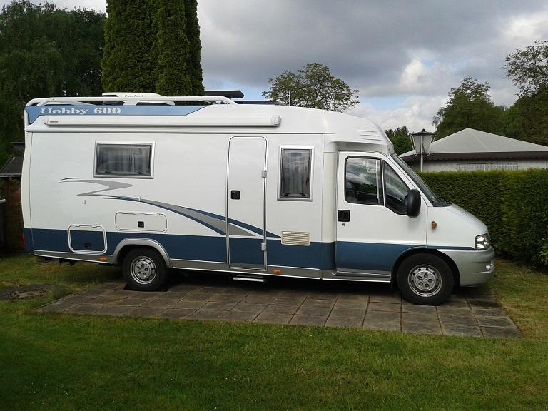

    Bevor wir in den Urlaub starten,möchte ich meinem Hobby eine Vorzeltleuchte verpassen.Ich fand bei Hella eine passende mit Led Sofitten.Weil ich das Womo schon mit einer Markise gekauft hatte und keine Lampe vorhanden war,obwohl von innen Schalter und Kabel verläuft, soll diese Lampe zwischen Tür und ersten Fenster an die Wand kommen.Sicher wäre es Unsinn die Lampe nur vom dünnen Außenblech halten zu lassen und daher meine Frage an Euch.Kennt jemand die Aufbaukonstruktion meines Wohnmobils oder weiß wie der Holzrahmen gewöhnlich verläuft? ich setze wenn es funktioniert ein Bild meines Womo´s hier rein und markiere auch den Sitz der Lampe.Ich würde mich freuen wenn sich jemand damit auskennt. Es ist ein Hobby 650 aus dem BJ. 2006
    Mfg. Kutte
    hobby-wohnmobilforum.de/attachment/6582/

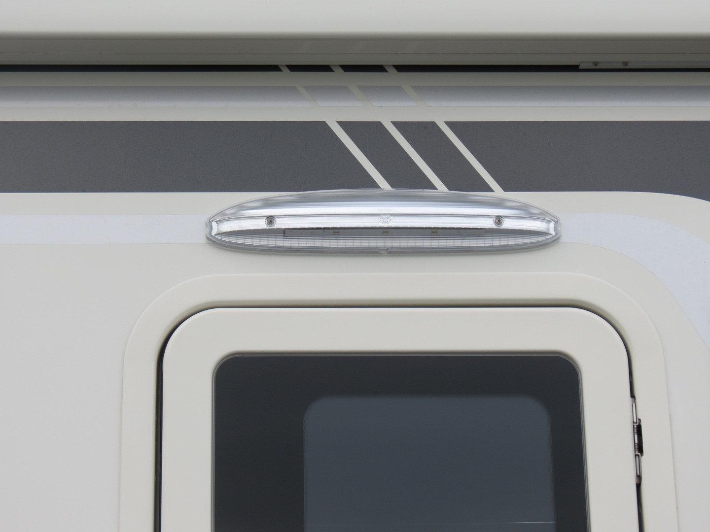

    das mit dem ankleben wäre ja eine Option nur,die lampe wird mit außen und innenteil durch zwei schrauben fixiert die gleichzeitig ins blech geschraubt werden um die lampe anzubringen
  • Hallo Kutte,
    zeig doch mal die Lampe (Foto)
    Dieter

  • Hallo Kutte,
    habe die gleiche Lampe angebracht.
    Anzeichnen, Vorbohren (2mm) und mit entsprechenden Schrauben direkt ins Blech drehen. Das hält auf jeden Fall.
  • hallo leute,danke für die tips.
    ich hab die lampe mit den schrauben einfach ins blech gedreht, aber auch gleichzeitig mit sikaflex in weiß abgedichtet.hält super fest
