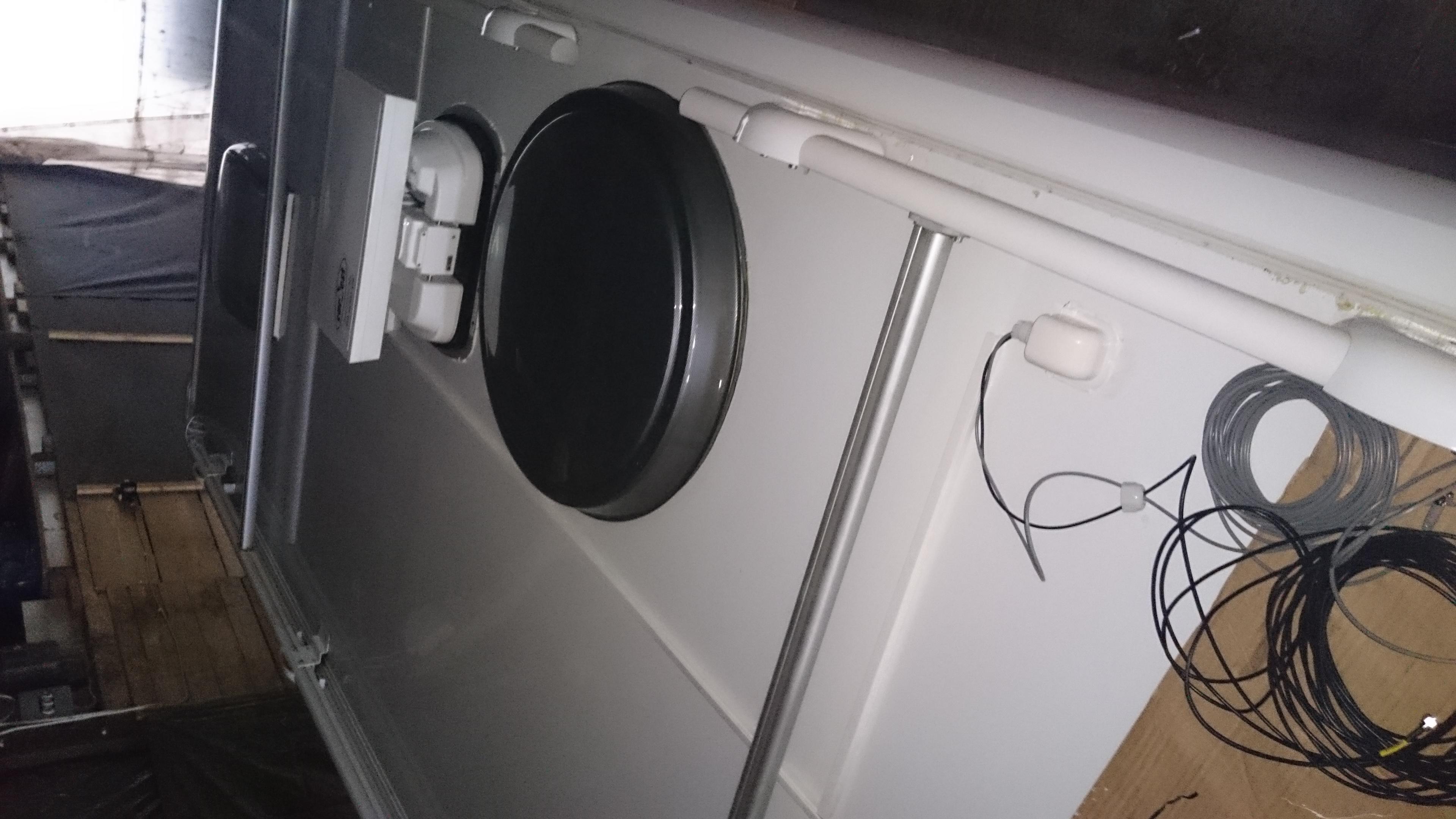

  • Hallo Sebi und alle anderen,
    ihr ahnt es bestimmt, die ersten Feiertage sind rum, der nächste folgt und was machen die WoMo Fahrer, genau, raus in die Pampa B) !!!
    Und jetzt mit Sat Anlage auf dem "alten" Wohnmobildach :woohoo: . Die ersten 1500km sind runter und wir sind noch mit Sat Antenne nach Hause gekommen.
    War stellenweise ein mulmiges Gefühl mit 120km/h über die Piste zu rattern und ständig fragt man sich, hält es oder fliegt es...... :lol: :lol:
    Zu Sika 252. Der Kleber ist der Hammer, habe damit die Sat Schüssel festgeklebt und den Kabeldurchgang.
    Die Kabeldurchführung mußte ich wieder entfernen, dass Loch hatte ich im WoMo zu klein gebohrt :whistle: , dass war echt ein Knochenjob. Die Sat Antenne bekomme ich bestimmt nicht wieder runter wenn das kleine Kabelfuzeldurchführding (Ihr wißt was ich meine) schon sooooooo mega fest an dem Dach vom WoMo klebt........boah.
    Also, Cleaner aufgetragen, 15 Min. ablüften lassen. Danach den Primer aufgetragen, 30 Min. ablüften lassen und Kaffee trinken, mache ich in letzter Zeit am liebsten, ich weiß auch nicht. Dann Sika 252 0,5cm dick wie in der Klebeanleitung der Sat Antenne aufgetragen und das Halteblech in die Pampe reingedrückt. Mit ca. 5 kg beschwert und 2 h ziehen lassen. Vorher habe ich noch den Rand schön mit Sika 252 um das ganze Belch aufgefüllt und glatt gestrichen. Sieht aus wie vom Fachmann, OK, ich habe den Sika 252 schwarz benutzt, weiß wäre idealer gewesen, soll aber nicht so UV Stabil sein, also, langlebigkeit vor Schönheit.
    So, nach 20000km schreibe ich noch einmal ob die Schüssel noch drauf ist. Es hat auf jeden Fall Spaß gemacht!!!

  • Hallo Andy,
    du könntest/hättest auch nehmen können, auch Klebt und dichtet Ultra von Würth nehmen, der ist vom chemischenteil das gleiche wie das sika, aber UV fest in allen farben. ich nehm das für Verwahrungsblech anschlüsse und so bei Vordächern ect.
    Deine Antenne bleibt sicher noch weitere viele KM auf dem Dach. .....
    gute fahrt und guten Empfang ;)
