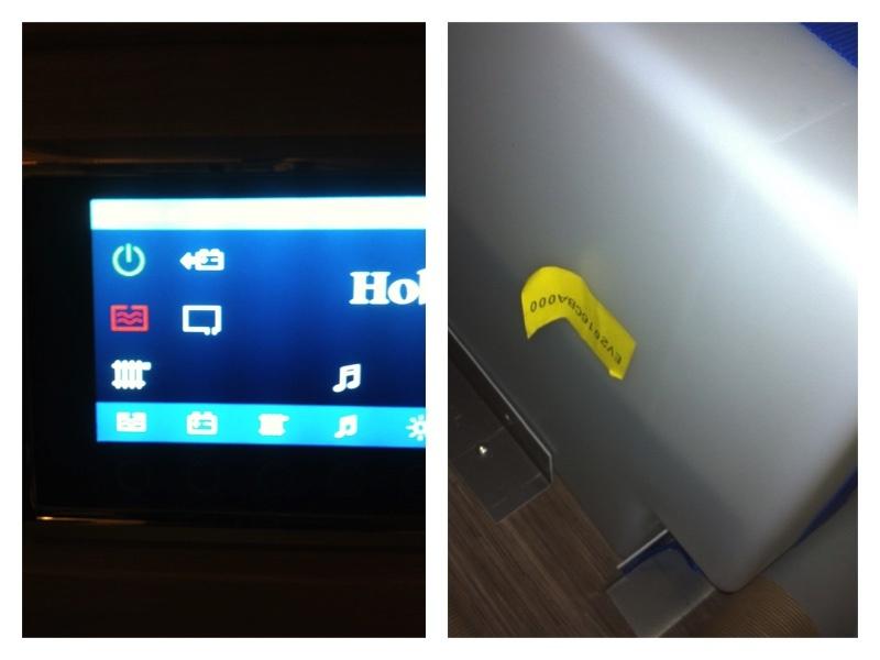

    kennt sich einer mit dem neuen Kontrollpanel etwas aus? Ich hab zwar eingehend die Bedienungsanleitung gelesen, ist aber etwas mager beschrieben alles.
    Seit 2 Tagen habe ich (glaube ich zu haben) ein problem mit dem Frischwasser sensor.
    Kann es sein das er bei 1/3 füllung schon rot anzeigt?
    Danke schon mal wenn einer das was zu weis.

  • So Jungs,
    Jetzt zeigt das dumme Ding nur noch rot, füllstand frischwasser zeigt er leer an obwohl der Tank voll ist.
    Für gewöhnlich nach dem fahren.... Ich tippe auch einen Wacker am Sensor oder irgendwo ist das Kabel von meinem Kumpel dem "Praktikant" eingebaut worden. Ich schau die Tage nach und Berichte. :blink: :blink:
