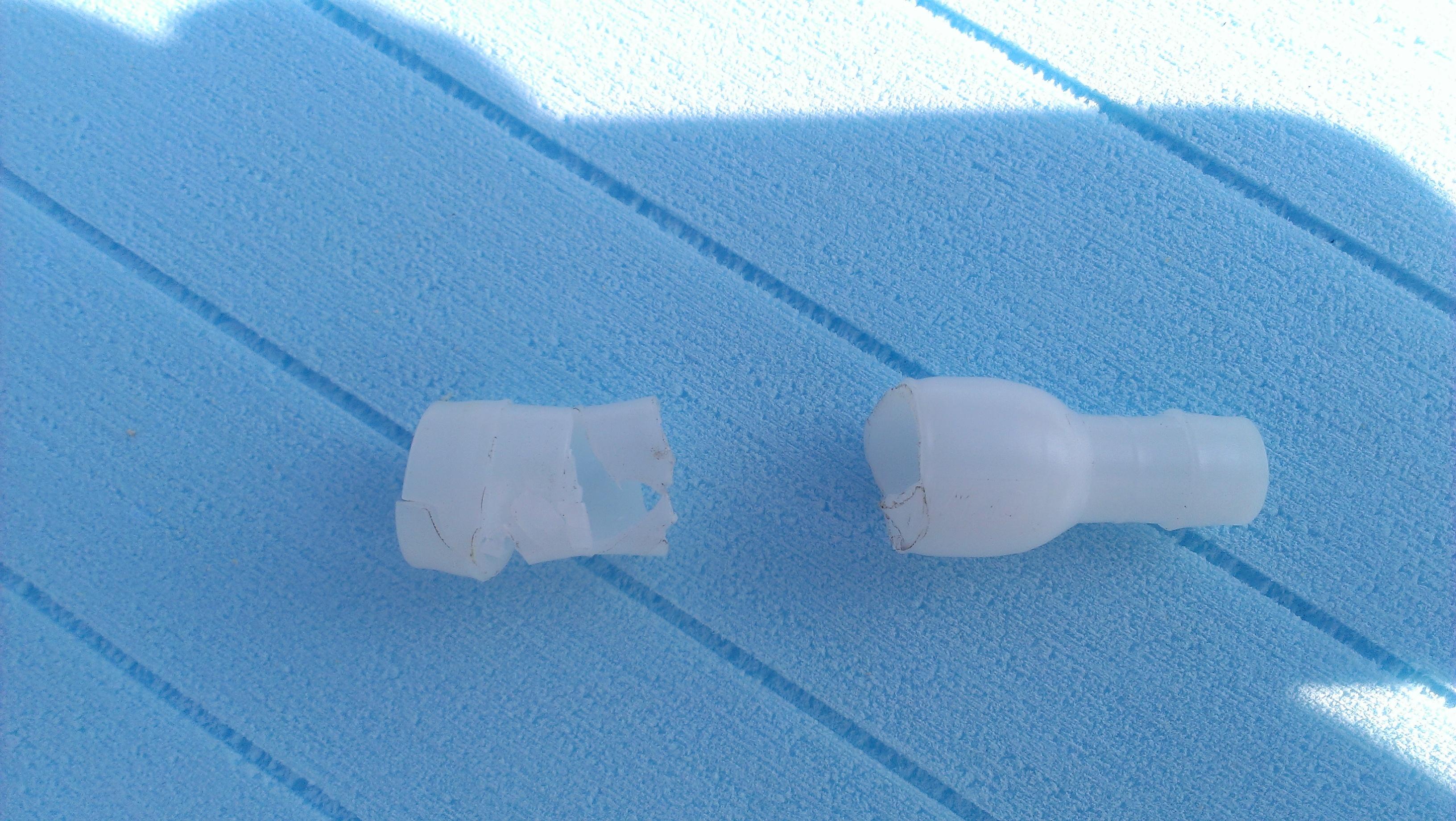

  • Bei uns kam das Wasser aus dem Verbindungsstück zwischen Hahn und Schlauch. Nicht direkt aus dem Anschluss vom Hahn, denn da ist noch ein (billiges) Reduzierungsstück aus Plastik zwischen dem dicken und dünnen Schlauch.
