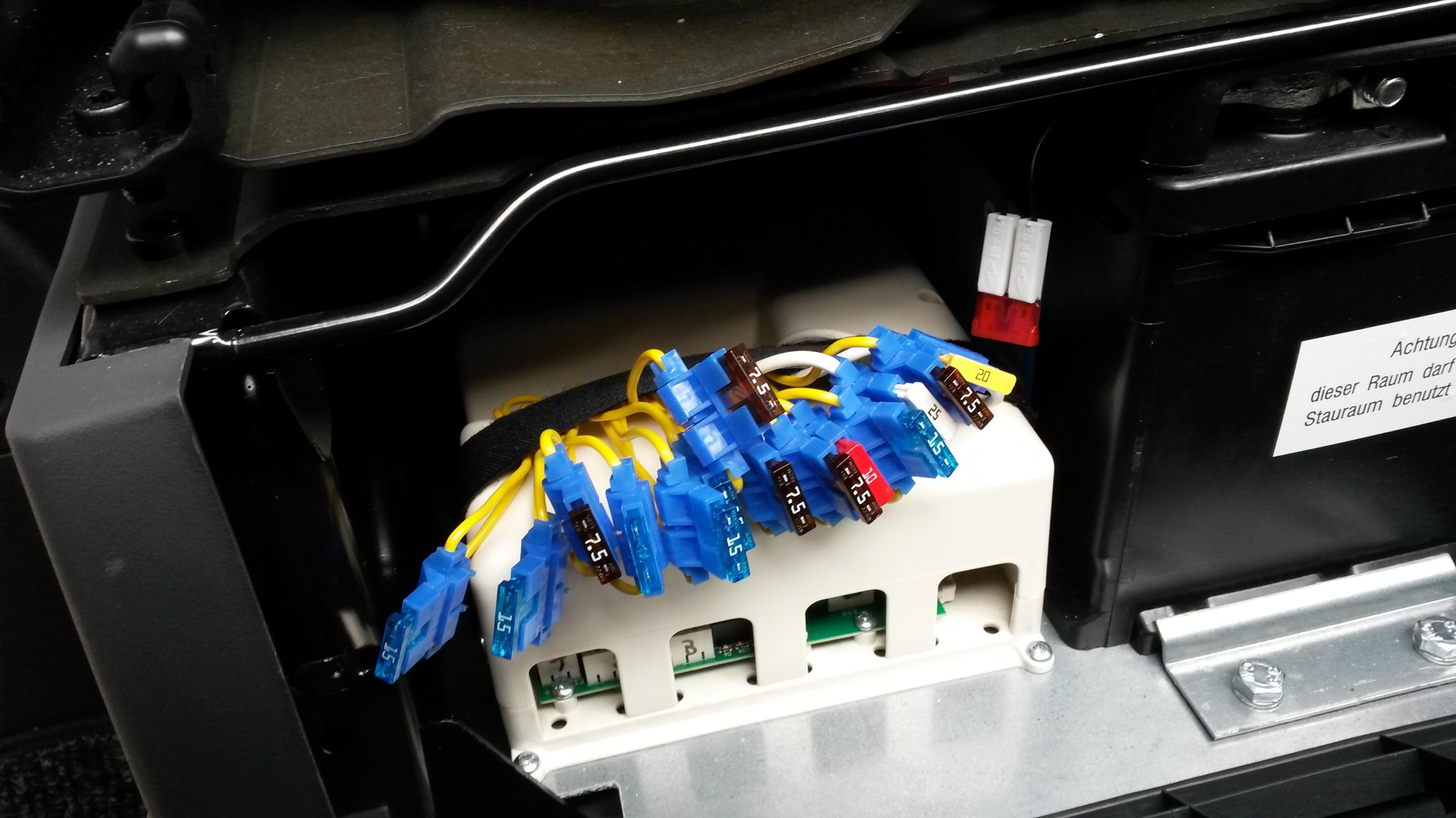

  • Hallo aus Unterfranken,
    ich habe das so gelöst:
    Man kommt nur an die Sicherungen, wenn man vorne und an der Seite die Klappe abschraubt.
    Sieht zwar nicht professionell aus, aber ich brauche nicht mal die Sicherung rausziehen um zu sehen, ob die durch ist. Die Kabel sehen so etwas durcheinander aus, sind aber schön der Reihe nach aufgereiht.
    Liebe Grüsse
    Bernhard

  • Hallo Bernhardt,
    ich find die Lösung top, braucht nicht viel, und man kommt ran!
    mich würd auch noch ein bild interessieren wie die kabel angeschlossen sind.
  • Hallo Karl-Heinz,
    es ging mit der Arbeit. Da klappert nichts. Habe dann noch einen Gurt mit Klettband um den kompletten Sicherungskasten geschnallt. Ist alles fest und wenn die Klappe zu ist, sieht man es auch nicht. Habe einfach einen Stecker (heißen bei Reichelt Elektronik Flachstecker) am 1,5 Kabel (20 und 25A musste 2,5 Kabel nehmen) verbunden und dann mit einem FKS-Halter (bei Reichelt Elektronik für 47 Cent, Artikel Nr. FKS-HALTER 5) verbunden. In die FKS-Halter steckst Du nur die Sicherungen. Ich hatte nur den Fehler gemacht, dass ich alle Kabel gleich lang gemacht hatte, deshalb sieht es etwas verschoben aus.
    Grüüse aus Unterfranken
    Bernhard

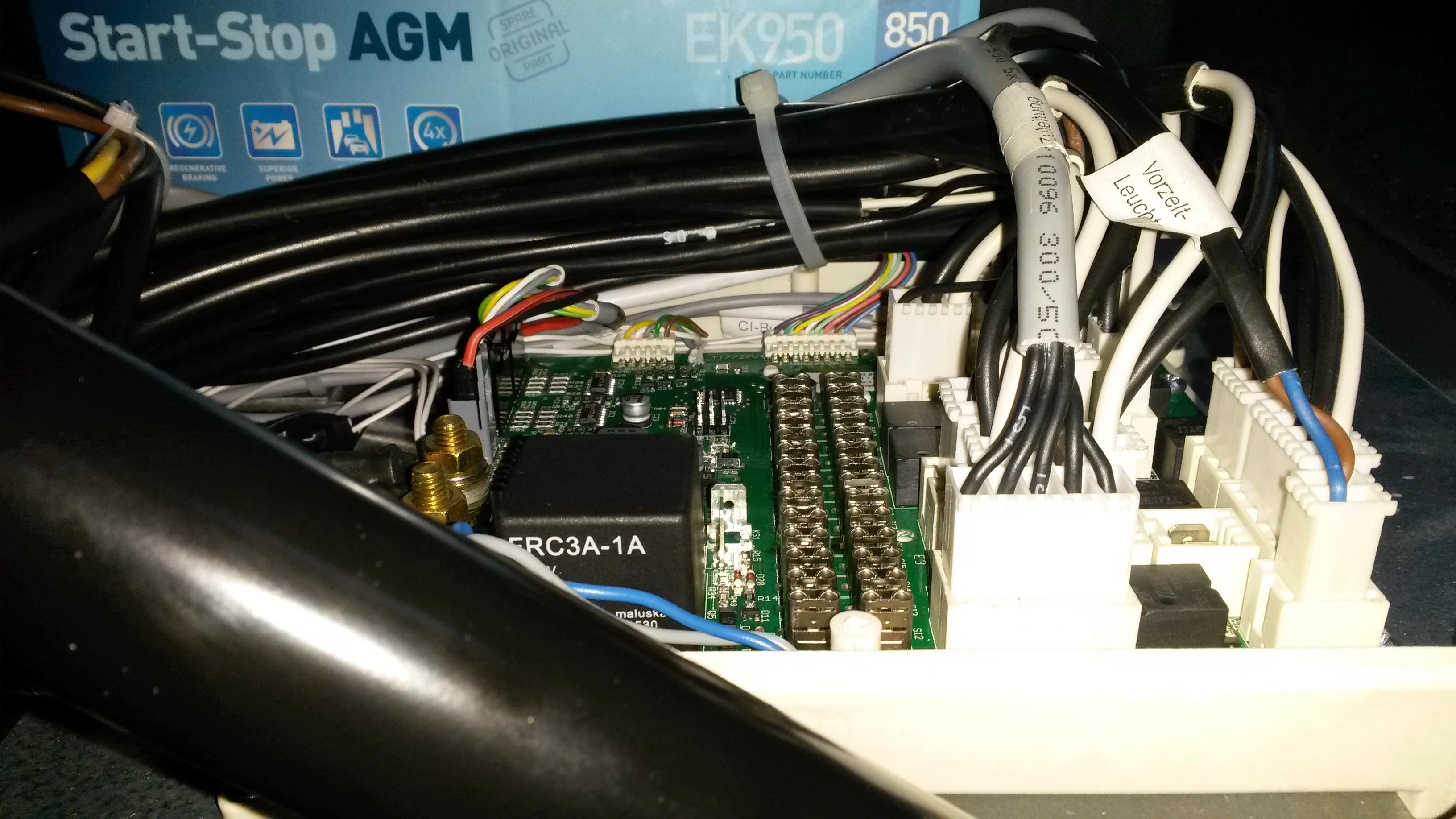

  • Hallo Sebi,
    ein Bild davon habe ich leider nicht gemacht. Müsste dann den Kasten noch mal komplett aufmachen. Einfach nur den Flachstecker mit dem Kabel verbinden und da reinstecken, wo die Sicherungen drin sind. Habe da noch ein Bild, wo die Sicherungen alle raus sind. Kannste Dir das dann bestimmt besser vorstellen. Bei dem Bild ist nur der Deckel runter und die Sicherungen raus. Foto von der Seite gemacht, also von der Beifahrertür.
    In diese Steckverbindungen steckst Du dann einfach die Flachstecker. Nur musste die hinteren Kabel etwas länger machen, dann sieht das absolut klasse aus. Nicht so zusammengedrückt wie bei mir.
    Grüsse aus Unterfranken
    Bernhard
