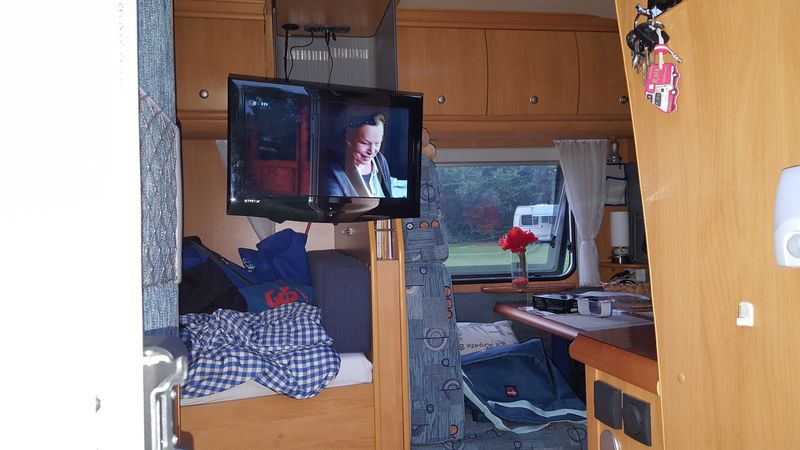

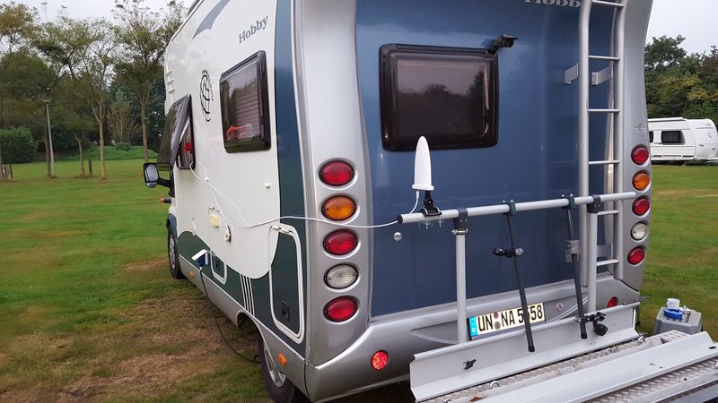

    die DVBT2 Anlage für 47,46 € (Receiver & Antenne) ist angekommen und ich habe das dann mal sofort ausprobiert.
    Bedingungen:
    Dachfenster – starker Baumbewuchs und die Antenne nur lose ins Dachfenster gestellt, ohne groß auszurichten.
    Ergebnis: erstklassiges HD Bild aller freien Sender, schnelles Einrichten wie auch finden der Sender.
    Eine Satschüssel hätte wegen dem dichten Baumbewuchs nicht funktioniert, hatte ich damals ausprobiert und deshalb eine HDMI Verbindung zum Rechner hergestellt.
    Mein Fazit:
    Receiver verpackt im Originalkarton (19x16 cm), die Antenne fest angebracht an der Dachreling, ein super Empfang in HD, spricht alles für eine platzsparende und preiswerte Lösung für den DVBS Ausfall.
    Wie das jetzt in unseren anderen Bundesländer funktioniert und im grenznahen Bereichen zu unseren Nachbarländern z.B Niederland werde ich ja beim Kathrein Antennen Check feststellen.

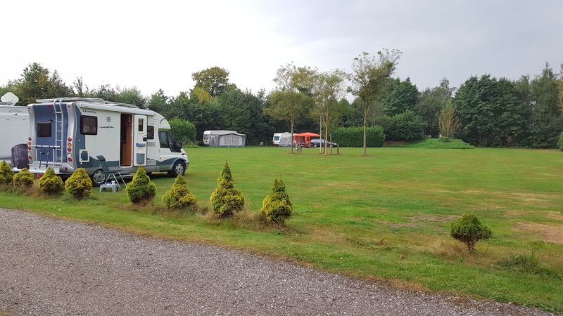

    Gestern bin ich nach Campingservice Nederland gefahren, hatte heute um 10 Uhr den Termin. Damit ich pünktlich und nicht im Stau hängen bleibe wollte, fuhr ich zu dem CP „Camping Californie“, ca. 6 km vom Campingservice Nederland entfernt. Zum CP kann ich sagen: sehr schöner, sauberer Platz und mit ACSI kompl. 15 €.
    Jetzt zum DVBT2 Test im Grenzgebiet, den ich ca. 10 km innerhalb von Holland auf dem CP gemacht habe. Da es stark nach Regen aussah, musste es schnell gehen, die Antennekurz an der Haltestange des Heckträgers von Hand geschraubt, Receiver - Fernseher mit Antennen und HDMI Kabel verbunden, Suchlauf und abwarten. Nach knapp 3 min. war das erledigt und niederländische, wie auch deutsche Sender konnte ich nun in klasse HD Qualität anschauen, 47€ die sich wirklich gelohnt haben.
    Jetzt zur Kathrein Geschichte, vorab: es ist alles wieder OK. Die unterschiedlichen Aussagen vom Service Kathrein der Fehlerbehebung, will ich erst gar nicht hier ansprechen, selbst Vorgehensweisen der Software aufzuspielen ergaben unterschiedliche Aussagen. Letztlich reichte das aufspielen der Programmliste und schon fand die Anlage sehr schnell den Astra Satelliten und zeigte ein sauberes Bild am TV.
    Ich habe noch sehr lange mit ihm gesprochen (Service Nederland Inhaber) und viel Interessantes gehört, leider wird er voraussichtlich nächstes Jahr den Standort wechsel müssen und jetzt mit 60 Jahren muss das Umfeld/ Konditionen stimmen, sonst macht das keinen Sinn meint er. Nur zu hoffen, dass er etwas findet, dass seine Tätigkeit und Fähigkeit gerecht wird und die Werkstatt nicht alles erwirtschaftete auffrisst.
    Zur Person: war am Telefon schon sehr sympathisch und freundlich, was sich heute bestätigte. Gerade einmal 20,- € hat er für seine Arbeit verlang, weshalb noch ein 10,-€ Schein in seine Kaffekasse ging.
