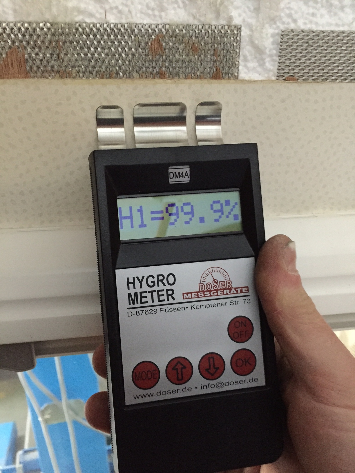

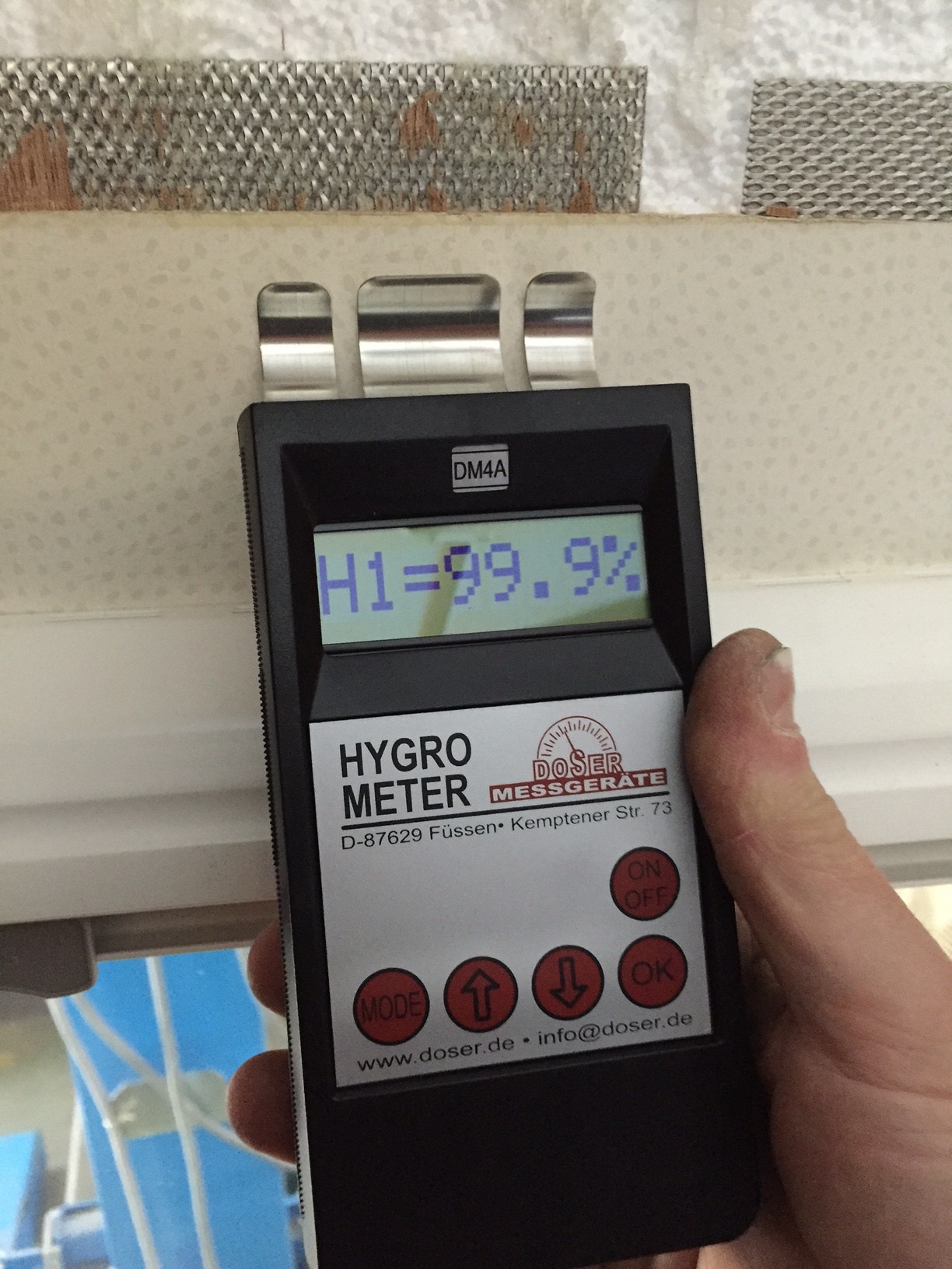

    An den Stellen mit dem Feuchtigkeitsverdacht waren hinter der Innenverkleidung Streckgitter angebracht, die zu den Messfehlern führen.
    Zitat Hobby:
    es handelt sich um sogenannte „Streckgitter“, welche zur Befestigung der Schränke usw. vorgesehen sind, diese sind immer verbaut und völlig normal. Es ist auch normal, dass Ihr Messgerät erhöhte Werte in diesem Bereich anzeigt.
    Da auch Hobby weiterhin schreibt dass diese Gitter überall verbaut wurden kann demnach keine vernünftige Messung durchgeführt werden.
    Ich hoffe dieses Problem ist gelöst.

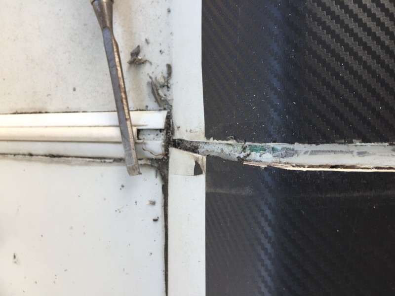

    - auch wassereindringung langs eine falsche Eindichtung der Midi-Heki! . Das plastik dachimmel war ganz full mit wasser, auch die oberen seiten der seitenwanden waren schon etwa dicker von feucht geworden. Ich musste das ganzen dachhimmel sowieso erneuren, und hat das komplet entfernt (bilder im bericht in der niederlandischen forum).

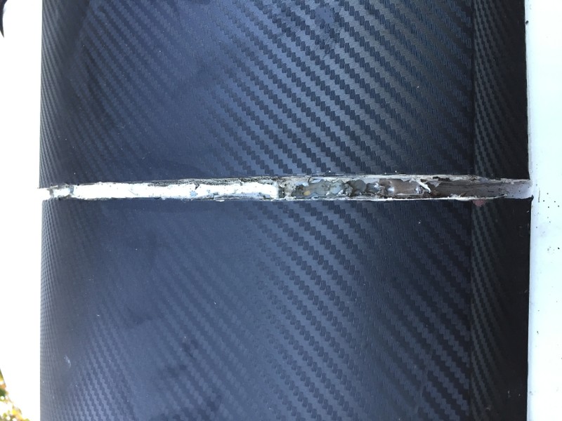

    die Eindichtung von Dachhauben ist bei Fahrzeugen aus den Baujahren 2007 bzw.2009, falls nicht zwischenzeitlich erneuert, mit großer Wahrscheinlichkeit schadhaft. Wenn ich an Sonne (UV), Wasser/Frost und Temperaturschwankungen denke scheint mir das auf der Hand zu liegen. Optisch sah die Dichtung definitiv schadhaft aus.
    Ich habe eigentlich nur "normale" Schäden die auf Gebrauch/Alter zurückzuführen sind. Als nächstes wird die Duschwanne erneuert und sicher kommt auch 2018 wieder etwas hoch; das gehört dazu.
    Aber wenn ich mir Deine Bilder ansehe denke ich die Abdichtung der Heki war das kleinste Problem;-) Ich hätte mir ein solches Projekt nicht zugetraut. Viel Erfolg!
