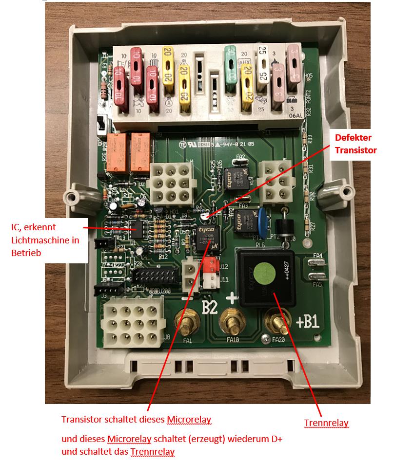

  • Defekt gefunden, Transistor war defekt (siehe angehängtes Foto).
    Heinz-Günter, Hartmut - Danke für die Unterstützung!
    Wie zu erwarten konnte mir CBL nicht weiterhelfen, soll mich an Hobby wenden.
    Hobby hat auch enttäuscht, soll mich an die Vertragshändler wenden und die Vertragshändler haben gleich gar nicht geantwortet.
    Lediglich ein Ersatzteilehändler hat mir geantwortet, dass dieses Modul 300€ kostet, es gibt da viele unterschiedliche Varianten.
  • Hallo Martin, super, Fehler gefunden, Problem gelöst.
    Hast du die Fehlersuche/Reparatur selbst erledigt?
    Das lässt hoffen, im Ernstfall, der hoffentlich nicht eintritt, den Reparaturversuch zu unternehmen.
    Aus deiner Beschreibung, Bild, erkenne ich, dass die Analyse der Platine sinnvoll ist. Man kommt über die Leiterbahnen der Funktion der der Schaltung näher.
    Das def. Bauteil ist vermutlich ein normaler Schalttransistor.
