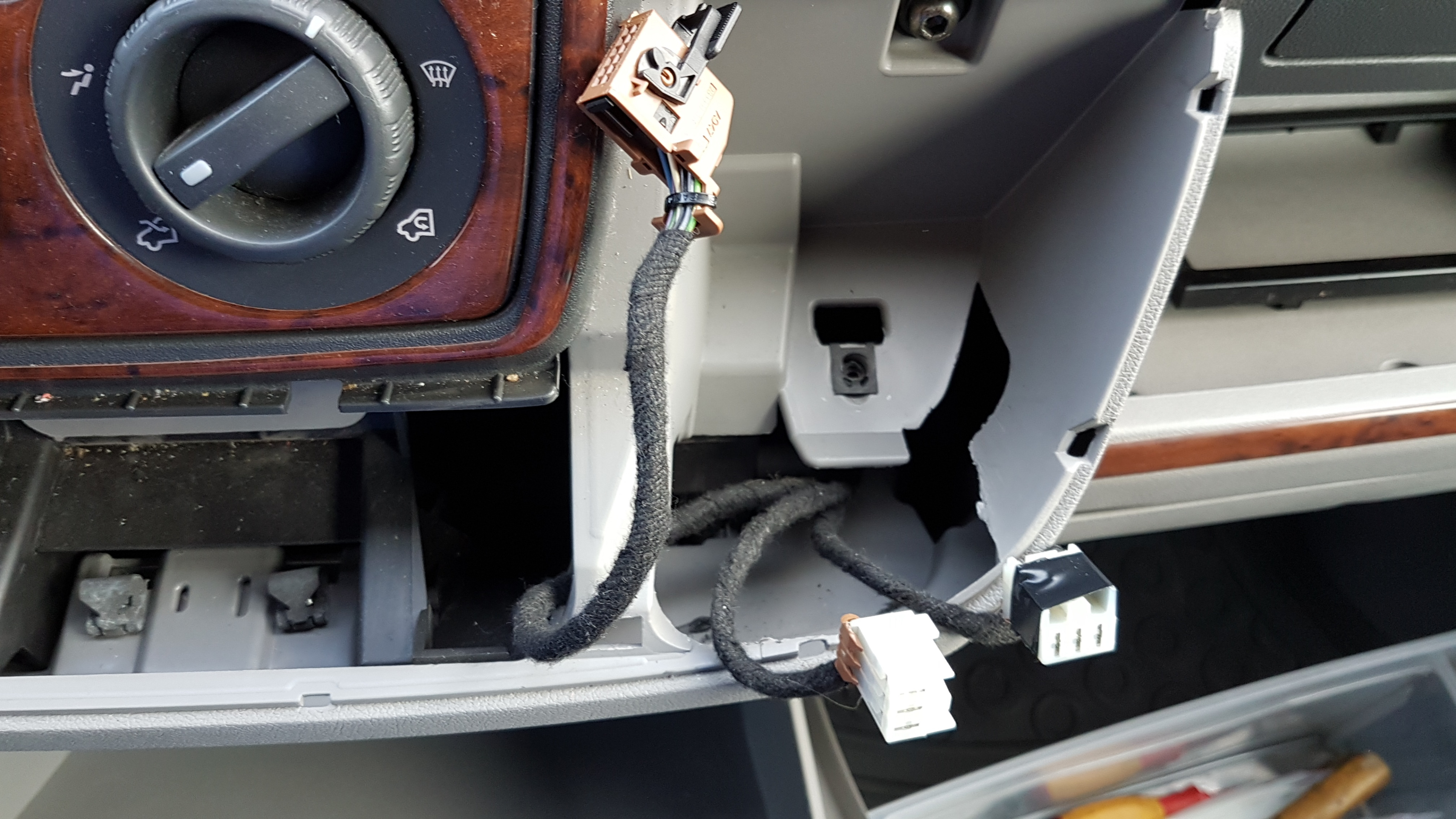

  • Moin,moin,
    so, der Gebläseschalter ist ausgebaut....ein bischen Fummelei, aber doch einfacher, als ich zuerst gedacht habe.
    Zuerst muss das Radio mit samt Einbaurahmen ausgeausgebaut werden, dann kommen die ersten beiden Schrauben zum Vorschein.
    Dann muss die Leiste mit dem Warnblinkerschalter usw., dem Zigarettenanzünder und der Ladebuchse ausgebaut werden. Diese ist mit einer Schraube unter dem Gummieinsatz des Aschers festgeschraubt, sonst nur geklippst. Dann kommen die nächsten beiden Schrauben zum Vorschein. Dann ist die Heizungsbedieneinheit schon lose. Man kann Sie dann nach hinten drücken und mit etwas Vorsicht um 90 Grad drehen, so das die beiden Befestigungsschrauben des Schalters zu sehen sind. Ich hab dann noch die Blende über dem Radio abgebaut ( 2 Schrauben) wo die Klemmvorrichtung dransitzt, um besser an die Schrauben ranzukommen.
    Der Schalter ist definitiv schonmal kaputt, ob der Widerstand noch in Ordnung ist werde ich sehen, wenn der neue Schalter eingebaut ist. Aber da muss ich morgen erstmal zum freundlichen Fiat-Partner. Mal sehen, ob das Teil da ist...
