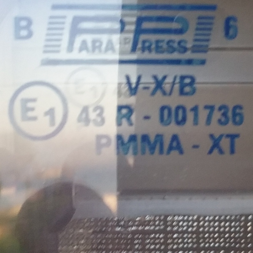

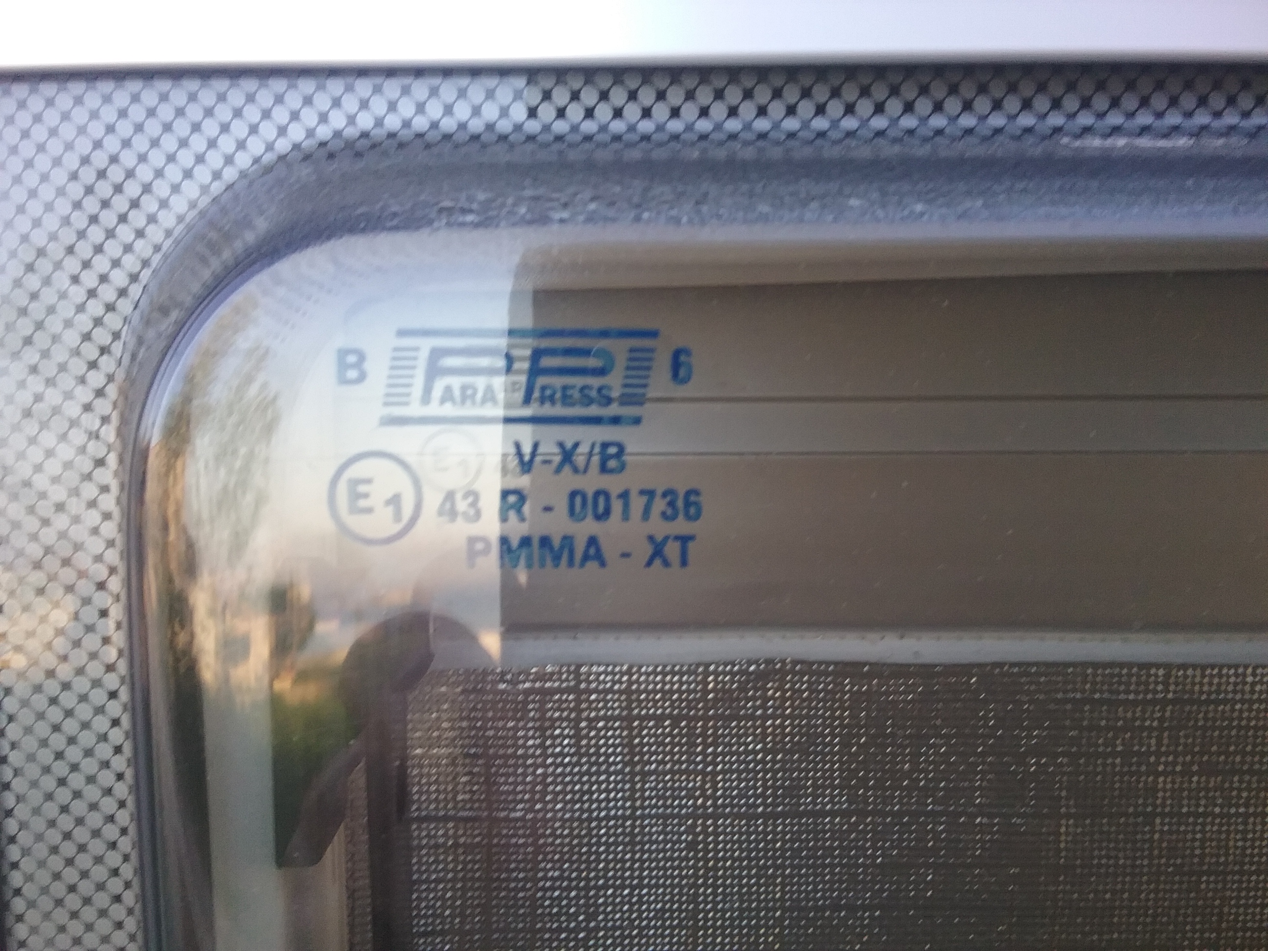

  • Hallo Gemeinde
    Heute habe ich mal ordentliches Internet im Urlaub und kann ein Foto einstellen.Das hat die genaue Bezeichnung des defekten Fensters.Weiss damit jemand was anzufangen?

  • Grüsse dich Horst
    Gestern bin ich aus dem Urlaub zurück und rief sofort die Firma an.zum Glück hat er das Fenster sogar vorrätig,kostet 399,Euro das Glas,über hobbyhändler ist es nicht mehr zu beziehen. Para Press ist seit längerem insolvent.

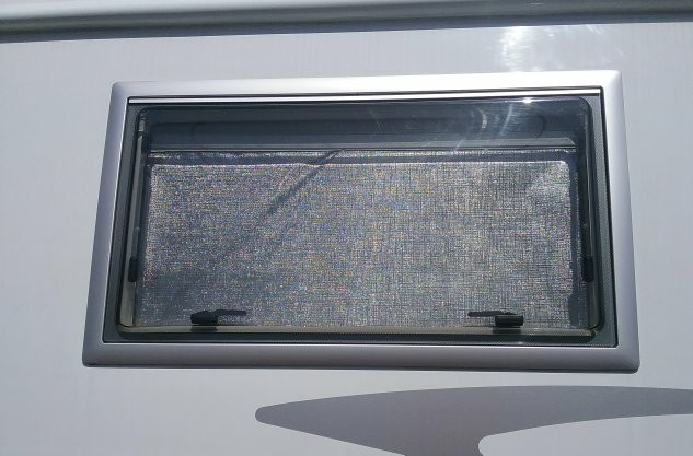

    zu dem Thema Fenster an der 600/650/690/700/750 bis 2006 habe ich auf dem Hobby Treffen eine interessante Diskussion mit Klaus gehabt (Kbis).
    Bei einem kleinen Unfall waren bei Klaus beide Fensterscheiben auf der rechten Seite gebrochen. Da diese bekanntlich extrem schwer zu organisieren sind, hat er nun 2 Seitz S4 einbauen lassen. Der Rahmen wurde silber lackiert und es fällt dadurch tatsächlich kaum auf.
    Die Biegung wurde wie auch bei den originalen Fenstern durch ein einschneiden des Rahmens erreicht.
    Könnte für die Zukunft eine interessante Lösung sein.
