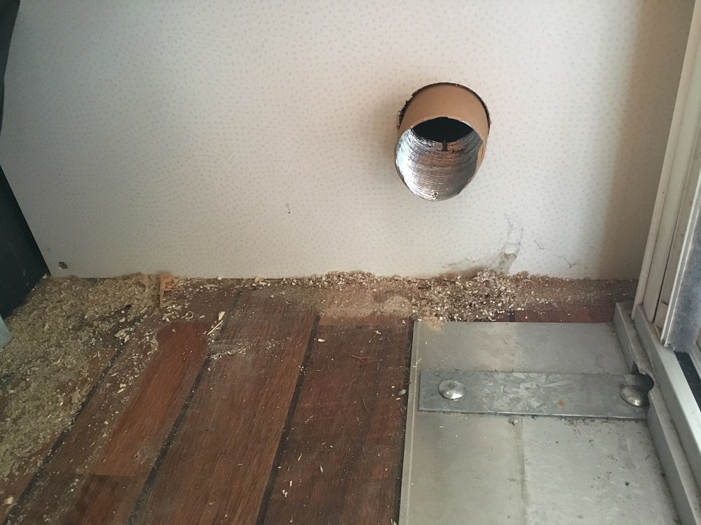

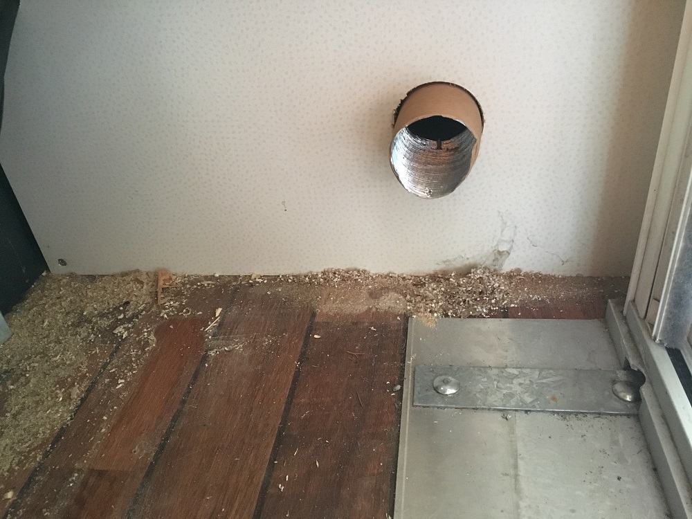

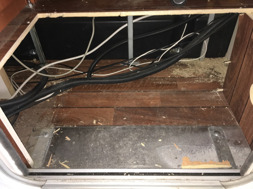

Nach einiger Zeit des Nachdenkens habe ich mich entschlossen an der Treppenstufe innen die senkrechten Hölzer links und hinten später auch rechts zu entfernen. Also Alu Winkelschienen abgeschraubt, darunterliegende Schrauben ausgedreht. Das Holz liese sich wohl bewegen und etwas abheben aber leider nicht ausbauen. Also mit Gewalt geht ja fast alles. Das hintere Brett war mit dem linken und rechte Brett mit jeweils 3 Schrauben verschraubt, und zwar von innen, also bevor der Boden drauf kam. Das Holz hat beim herausbrechen etwas gelitten, war aber noch brauchbar.

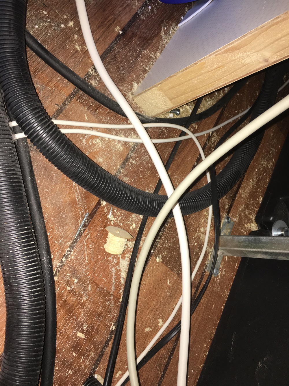

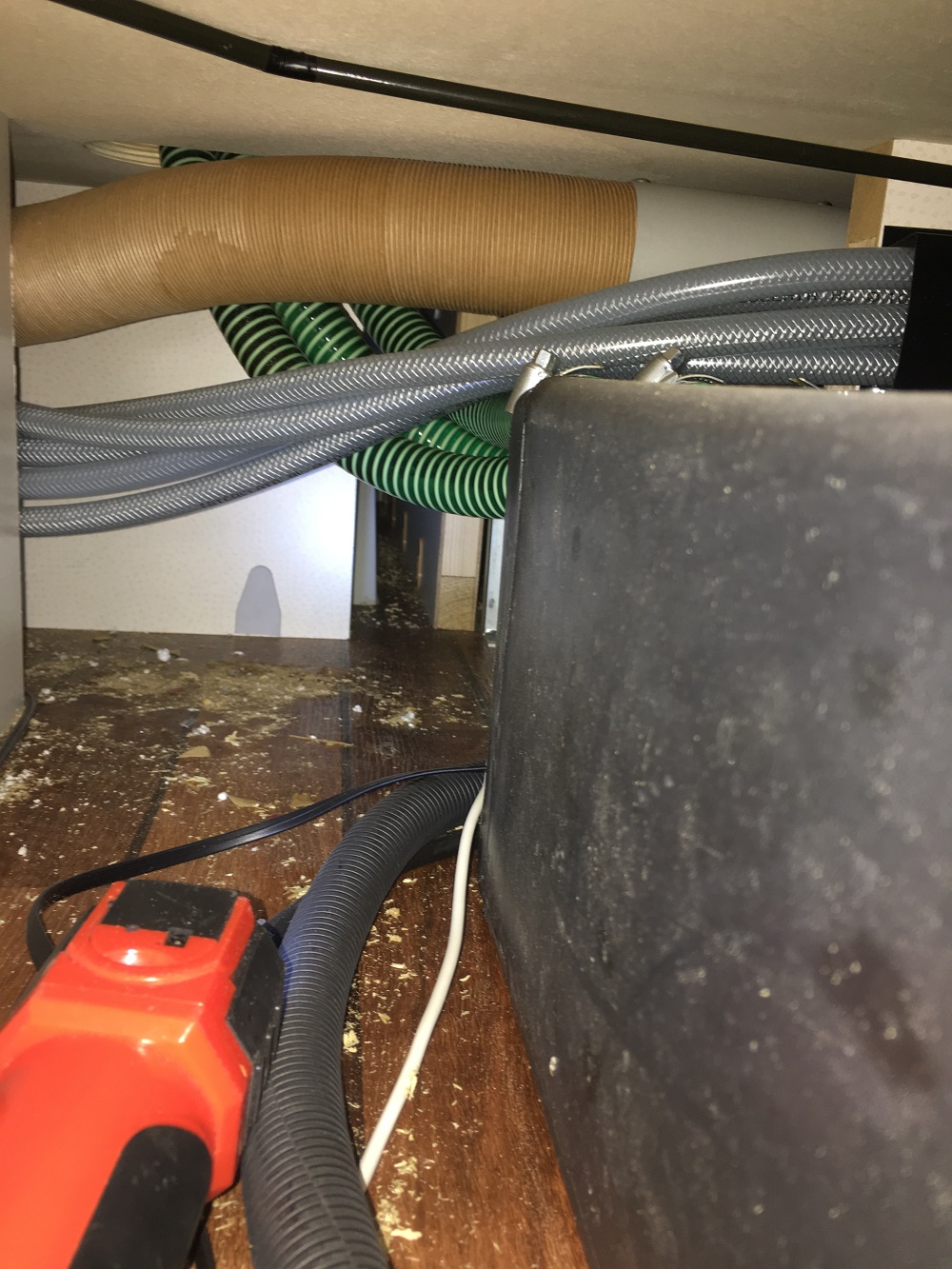

Dann Richtung Dusche gesehen, ausgeleuchtet und siehe da alles Nass. An den zu und Abwasserschläuchen hingen noch die Wassertropfen und auch der Heizungsschlauch war Nass.
An sonsten eine Abfallgrube für Sägemehl Bohrreste und abgebrochene Schrauben. Hatte schon mit dem Gedanken gespielt alles in einen Karton zu Packen und an Hobby zu schicken mit dem Vermerk dass sie was vergessen haben. Habe dann doch davon Abstand genommen und mir gesagt es ist die Mühe nicht wert.

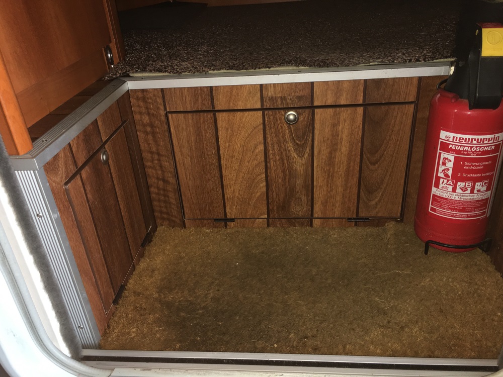

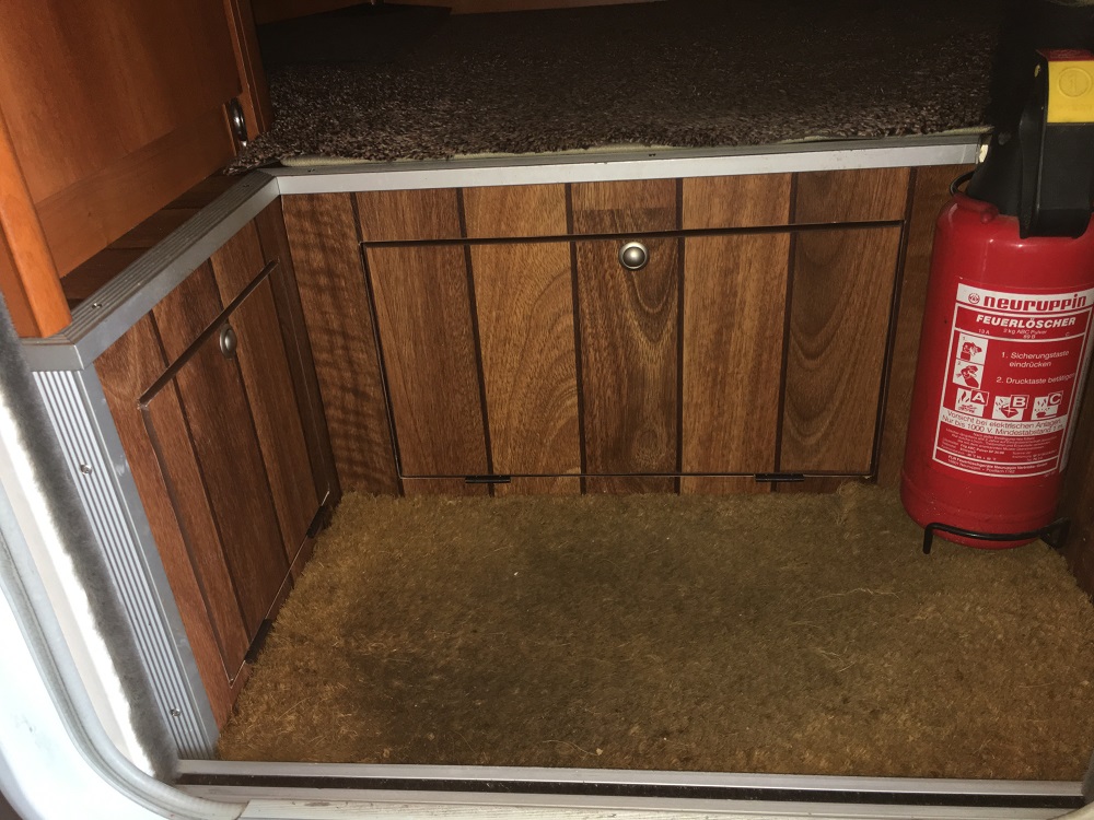

Bevor ich die Hölzer wieder eingebaut habe habe ich überlegt, dass es sicher sinnvoll ist öfter mal in den Doppelboden schauen zu können. Habe dann links und hinten eine Klappe eingebaut.
