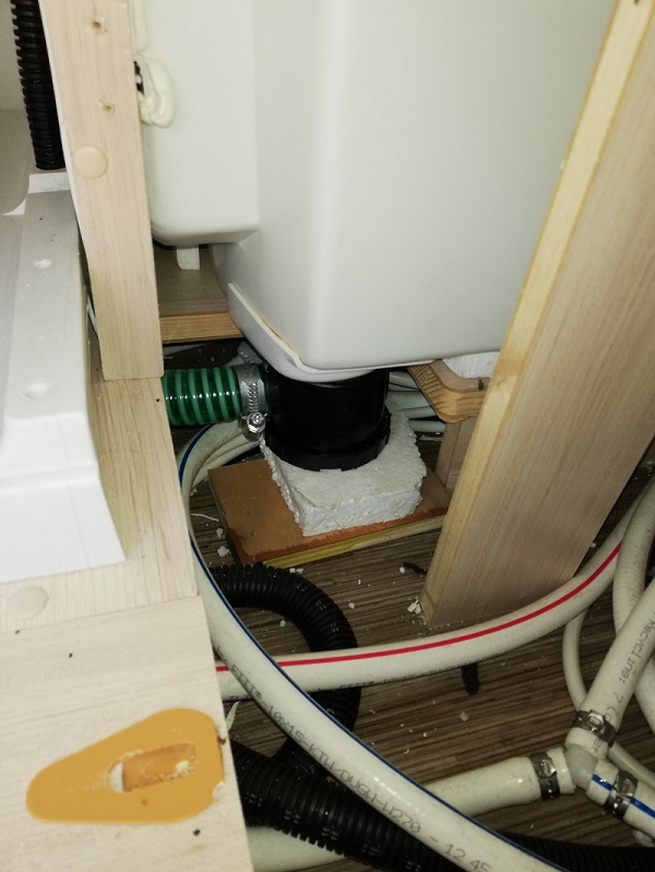

  • Hallo Lothar,
    prinzipiell ist das ja gar nicht soo schlecht gemacht. Man geht halt davon aus, dass man nicht auf dem Siphon/Abfluss steht.
    Ob da ein Restbrett oder ein spezielle dafür gefertigtes benutzt wird, ist auch letztendlich egal.
    Mit dem Styroporblock unter dem Siphon soll vermutlich verhindert werden, dass dieser nach unten herunterhängt. Könnte aber auch für den Bruch der Wanne verantwortlich sein, denn wenn der Rest nach unten gedrückt wird, kann der Siphon nicht nach unten mitgehen und es entsteht ein hoher Druck in entgegengesetzte Richtung.
  • Hi Olaf,
    ja, Du hast Recht, ob Rest oder nicht, der Zweck ist der gleiche.
    Soll wohl eh nur verhindern dass das Teil herumbaumelt.
    Die Stelle aber, an der der Syphon mit der Wanne verbunden ist, ist offenbar eine Verstärkung, die keinen Halt nach unten hat wie die restliche Wanne.
    Hab hier irgendwo gelesen das Bauschaum gut ist zum fixieren.
    Sobald ne neue Wanne drin ist werd ich das testen.
    LG Lothar
    LG aus Essen. Lothar
