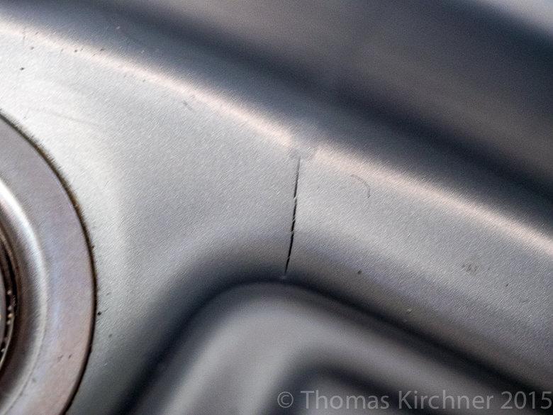

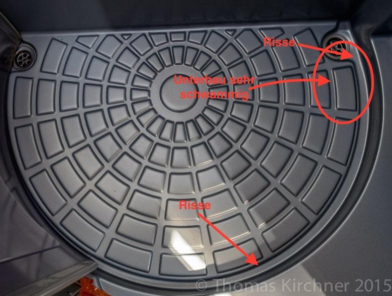

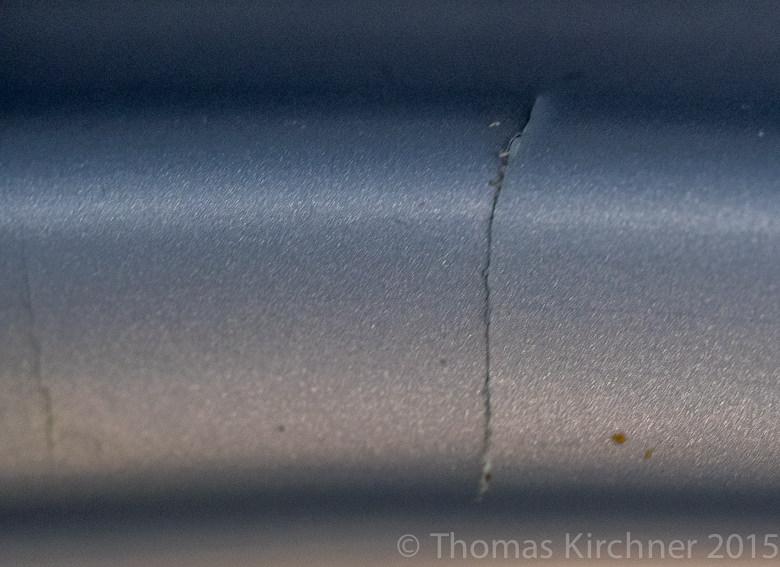

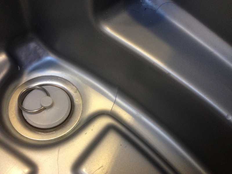

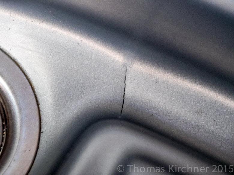

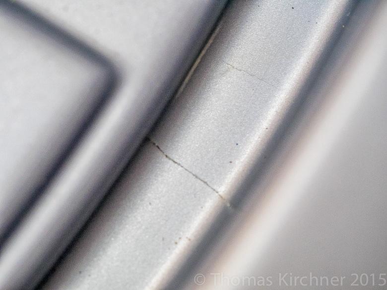

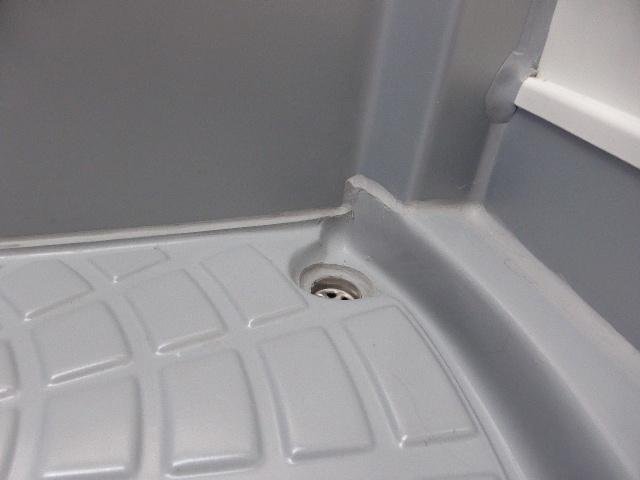

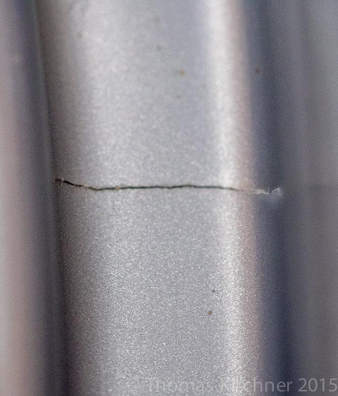

Risse in Duschwanne
    wir sind gerade auf unserer Spanientour bis März.
    Und jetzt hat das bekannte Übel mit der Duschwanne uns auch erwischt.
    Im Bereich des rechten Ablaufs ist der Boden schwammig und in den Rinnen/außen haben sich Risse gebildet.
    Jetzt erstmal abgedichtet und hoffen das es bis März hebt.
    Was kostet den so eine Reparatur ?
    Das Fahrzeug ist noch nicht mal 4 Jahre alt. Habe auf jedenfall mal Hobby angeschrieben, bin gespannt was da kommt.
    Herzliche Grüße aus Tarifa.
    Thomas

  • Jaja, die Duschtasse...
    Wir haben letztes Jahr auch schon die Zweite in zwei Jahren eingebaut bekommen.
    Ich glaube aber eher, das es einfach an der Qualität der Duschtasse liegt.
    Ich hab die Originalduschtasse mal in der Hand gehabt und gegen Tageslicht gehalten....
    Sie ist federleicht und an den Kanten so dünn das man fast durchsehen kann.
    Zum Glück hat Hobby beide Male die Kosten für den Tausch der Duschtasse übernommen.
    Ich habe dann mit meinem Händler gesprochen und Ihm gesagt, das ich anstatt der "normalen"
    Duschtasse lieber eine GFK - Duschtasse verbaut haben möchte.Ich musste lediglich die Materialdifferenz
    von ich glaube etwa 100 € übernehmen und habe seit diesem Zeitpunkt keine Probleme mehr.
    Die GFK - Duschtasse ist viel stabiler verarbeitet und macht auf mich einen sehr guten Eindruck.
    Sprich einfach mal mit deinem Händler, vielleicht lässt Er sich ja auch darauf ein.

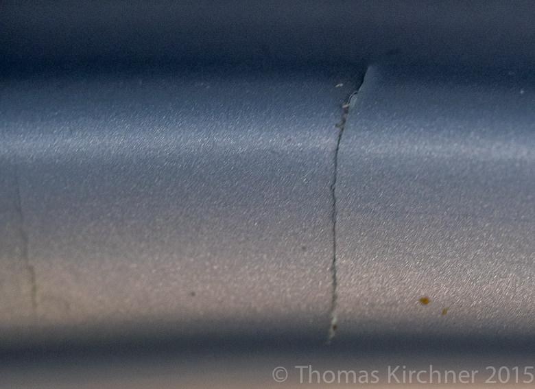

  • Jetzt hat uns auch erwischt,
    Riss am rechten Syphon
    WoMo ist Bauj. 4/2011
    War bei meinem Händler(Vöpel/Mainz) der mir aber sagte das Hobby nur die Wanne kostenlos liefert aber der Arbeitslohn von 10-12 Std. a € 83,- müssten wir bezahlen :evil:
    Nun habe ich ja hier im Foren von kulanteren Abwicklungen gelesen.
    Nachdem ich per E-Mail mich mit Hobby in Verbindung gesetzt habe und mir Fr. Baasch schrieb das die Fa. Vöpel einen Kulanzantrag stellen soll, bin ich mal gespannt wie die Sache aus geht :ohmy: :ohmy:
    Werde berichten :(

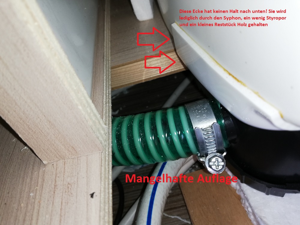

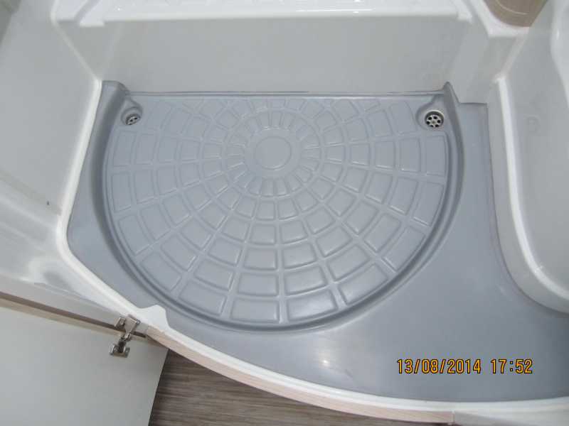

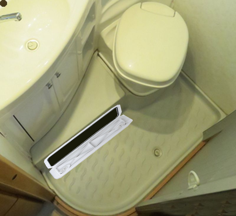

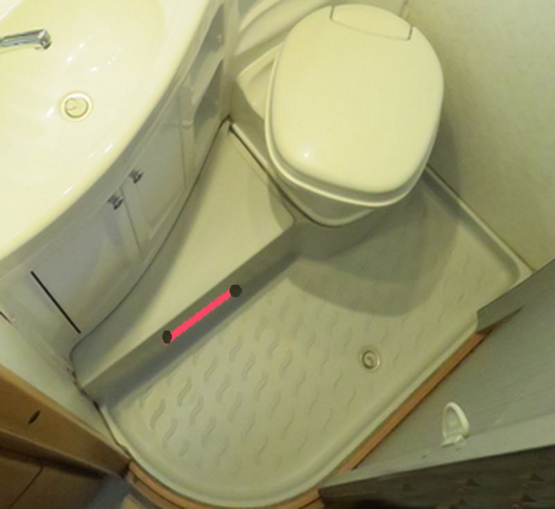

  • Moin, das Thema ohne Ende.
    Bein unserem Van TL, Bj. Winter 10/11, war die Wanne nach einem halben Jahr gerissen.
    Das Hauptproblem rechts am Siphon ist m.E. die hohe Punktbelastung beim Aufstehen von der Toilette.
    Wenn mit den Fersen der volle Druck an immer die gleiche Stelle kommt, nämlich recht am Rand, muß das
    irgendwann reissen. Der Unterbau ist offenbar bis zuletzt unzureichend ausgeführt worden.
    Es gibt seit mindestens zwei Jahren Empfehlungen seitens der Werkswerkstatt, wie verfahren werden soll.
    Auch die Händler wissen das, oder sollten es wissen.
    Als sinnvoll erscheint mir, eine Holzplatte oä. in die Duschwanne zu legen.
    Mit Teppich bezogen.
    Mit der Platte wird der punktuelle Druck besser verteilt.
    Wir hatten das schon vor Jahren hier diskutiert.
    Toi, toi, toi, bislang haben wir keine neuen Probleme gehabt.

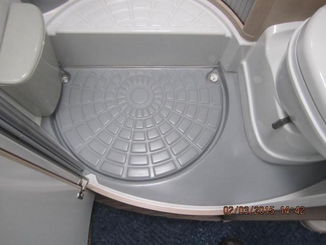

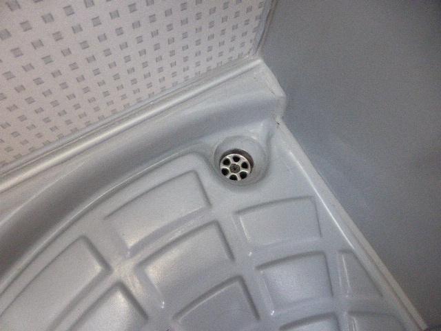

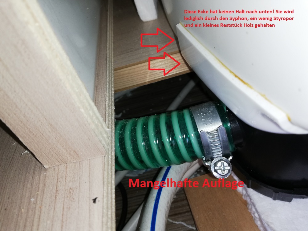

  • Hallo miteinander,
    das Thema Duschwanne nimmt kein Ende. Ideen gibt es viele , die Risse zu reparieren .
    Ich habe nun die dritte Duschwanne im Auto und hoffe , dass sich das Problem erledigt hat .
    Das Übel liegt eindeutig in der Unterkonstruktion der Duschwanne . Dabei handelt es sich um eine simple Styroporplatte , welche sich durch die einseitige Beanspruchung WC und Waschbecken auf der rechten Seite stark in der Dicke nachläßt. Dabei rede ich um ca 5mm. Dadurch hängt die Duschwanne in der Luft und das Unheil nimmt seinen Lauf.
    Ich hatte im Herbst 2013 die radikale Lösung durchgeführt und die Wanne komplett durch eine GFK Wanne von Wagner Kunstofftechnik getauscht . Den Unterbau habe ich komplett neu mit einer grünen Styrodurplatte gebaut und komplett mit der Duschwanne und dem Untergrund verklebt . Styrodur hat die Eigenschaft , dass es durch Belastung nicht schwindet . Es wird auch zur Bauwerksabdichtung benutzt und ist in jeden Baumarkt in verschiedenen Dicken erhältlich.
    Den Materialpreis der Duschwanne hat mir Hobby auf Kulanz erstattet . Einbau muss mann selber machen oder machen lassen auf eigene Rechnung , da es sich bei dem Teil um kein Originalhobbyteil handelt.Ist ziehmlich viel Arbeit , da das ganze Bad demontiert werden muss. Wenn man sein WOMO aber lange behalten will, lohnt sich der Aufwand aber sehr wohl.
    Viele Grüße ralf766ralf

  • Teile sind schon da,
    1. Termin für die Reparatur wäre 11.03.2015
    2. Termin 25.03.2015 habe ich genommen.
    Bin sehr überrascht wie kulant und schnell "Hobby" und meine Werkstatt reagiert haben.
    (Mein Van Exclusive 500 GESC wird nächsten Monat 4 Jahre alt.)
    Auf meine Nachfrage wegen der Schwachstelle im Ablaufbereich(rechtes (Syphon) wird ein Brett zur Verstärkung eingelegt geklebt oder so.

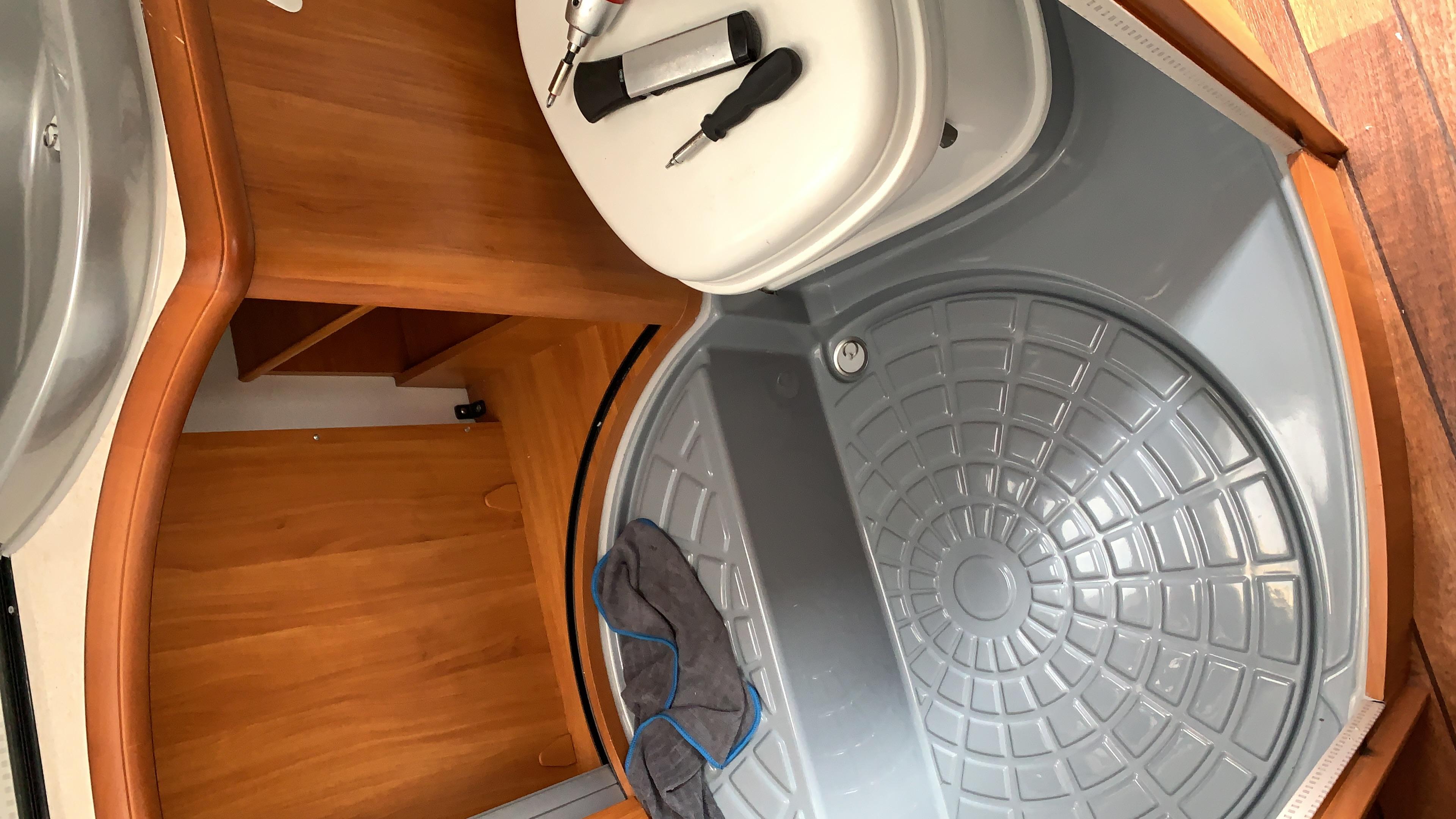

  • Liebe Besitzer einer defekten Duschwanne,
    egal was ihr macht um die original Duschwanne zu retten .... rausgeschmissene Mühe. Die Lösung ist nur in einer GFK Wanne zu sehen. Und die sieht doch gut aus, (siehe obiges Bild) ich denke die kann man sich von Wagner auch zuschicken lassen und ein kundiger Händler baut sie vor Ort ein. Wenn der Händler clever wäre, würde er sich um solche Duschtassen selbst kümmern und die Hobby Produkte nicht wieder einbauen.
    Eine andere Sache ist, wie kann man im eigenen WoMo nicht duschen wollen?? Deshalb habe ich es doch um überall wo man steht sich das Wasser über den Pinsel zu schütten .... Ohne diese überteuerten Campingplätze oder Stellplätze mit Dusche anzufahren. Deshalb haben wir doch die Unsummen an Geld ausgegeben um frei zu sein. Das nur kurz am Rande ...
    Aber nochmals: Es gibt seitens des Werkes keine praktikable Lösung, das ist Schrott ab Werk. (Bei den Duschtassen) Leider bezieht sich das nicht nur auf Hobby. Geht zu den Nachrüstern und probiert nicht lang rum. Ehrlich ...
