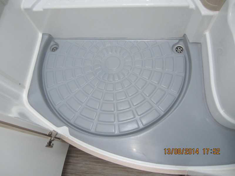

  • Hallo Christian
    Ich habe auch 280Euro bei Wagner bezahlt.Es wird aber nur ( siehe mein Foto)das jetzt graue teil eingeklebt.
    Man kann bei Wagner auch die komplette Duschtasse bekommen,diese baut Fa,Wagner aber nicht selbst ein
    Gruß JOSEF

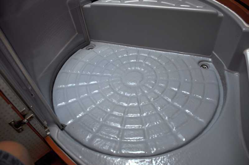

  • Uns hat die Firma Wagner in Emmerich geholfen!
    Anreise am Vortag und Übernachtung in Hochelten.
    Nach 6 Stunden Abholung, alles bestens, sogar die
    Duschtüren gekürzt! Rest des Wochenendes in Xanten
    verbracht. Rundum ein gelungenes Wochenende.
    CU WOLFGANG

  • 280 EU mit Einbau
  • Haha, ist ja fast wie bei uns. Wir haben die Duschwanne auch dort einbauen lassen und sind danach nach Xanten ... na wenn man mal da ist ;)
    Aber die sieht etwas anders aus als meine. Haben die Matten in die alte gelegt und dann laminiert? Oder ist das ne komplett neue Wanne?
  • Ist eine neue Wanne.
  • Hallo Wolfgang!
    Entgegen den früheren "Austauschbildern" zeigt das neue Bild den neuen Einsatz nicht mehr glatt wie die "Ur-Wanne" oder den früheren " Ersatz-Einsatz" sondern uneben wie zerknittert !!!
    Das war wohl auch die eigentliche Frage des Vorfragers "der Blaue Bär"...!
    Fragt jetzt auch
    Peter OB
