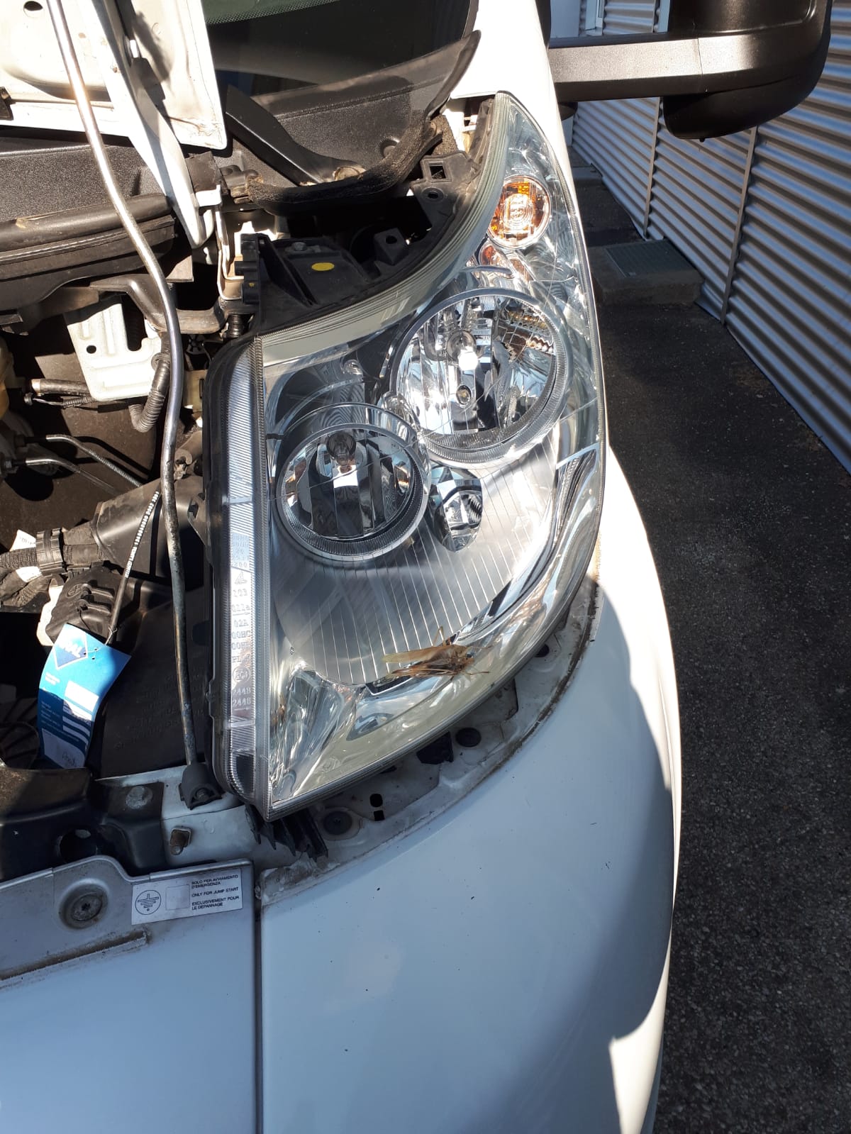

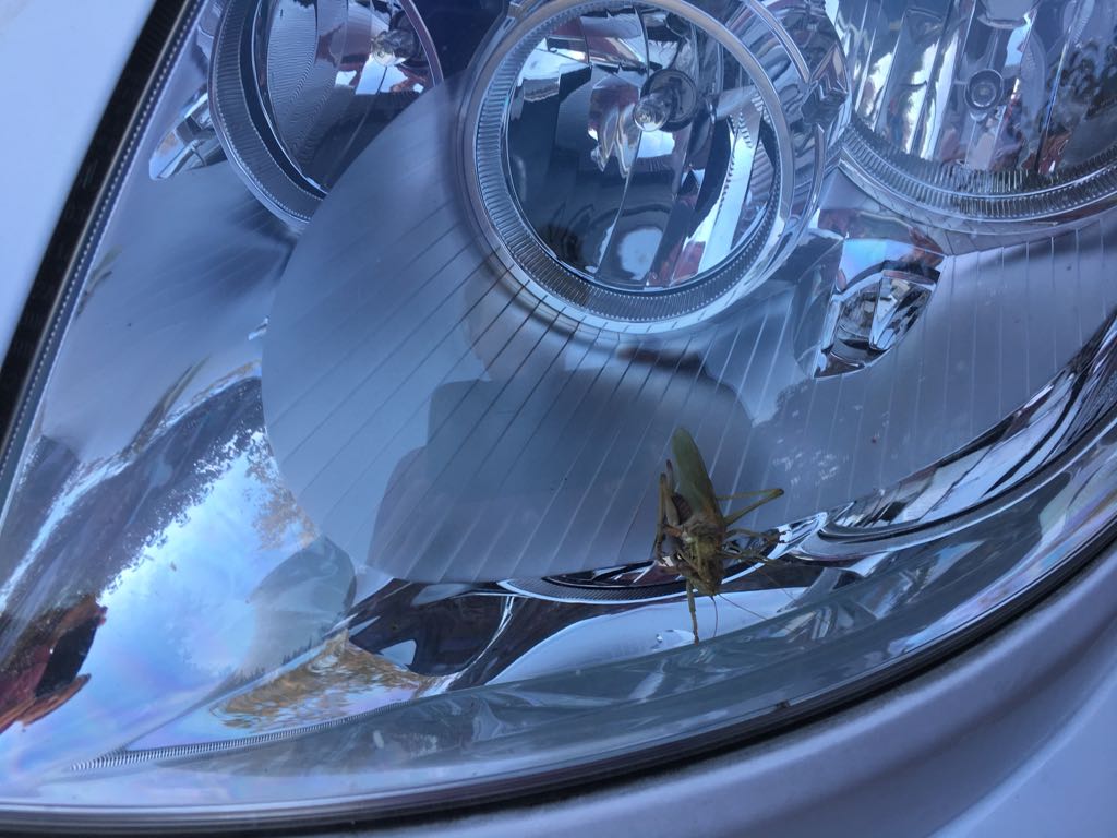

    Jetzt stehn wir hier im Legoland und die Kinder schreien plötzlich: "Da sitzt was im Scheinwerfer!"
    Wie kommt das riesen Viech da rein? Ja und wie bekomm ich das riesen Viech da wieder raus........

  • Hallo Julia,
    das ist eigentlich unmöglich ....
    Sitzt die da wirklich drin, oder sieht das nur so aus?
    Der Scheinwerfer ist normalerweise komplett geschlossen. Einzige Möglichkeit ist eine abgefallene Abdeckung innen am Gehäuse.
    Da könnte die reingekrabbelt sein. Nur... weiß überhaupt nicht, wie Du die dadurch wieder rausbekommen willst.

    Eigentlich ist eigentlich ein blödes Wort. Aber eigentlich kann das ohne weiteres nicht passieren. Die Scheinwerfer sind (wenn alle Birnen korrekt eingebaut sind) ziemlich dicht. Sonst gäbe es permanent Feuchtigkeitsprobleme. Somit ist eine Birne nicht korrekt montiert oder der Scheinwerfer beschädigt.
    Wenn der Scheinwerfer ganz ist, würde ich es mit einem guten Staubsauger probieren.
    Gruß Michael
    Für mich sieht's so aus, als ob die auf dem Scheinwerfer sitzt und Julia uns mal testen will :)

    Wir sind wieder daheim und das tote Monsterviech liegt immer noch da drin. Scheinwerfer sieht intakt aus, vielleicht kann mein Schwager helfen, mir graust schon, wenn ich nur hinschau. Der Flip ist mindestens 5 cm lang :woohoo:

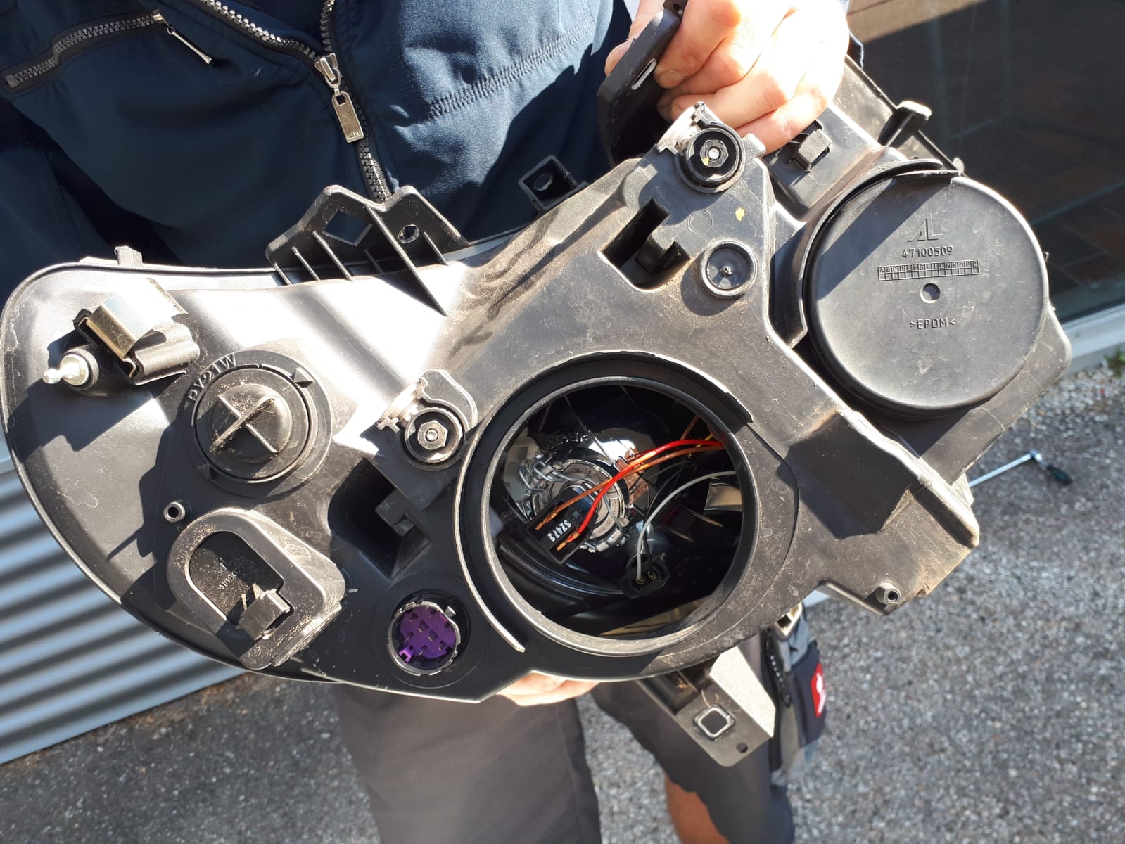

    Problem gelöst!!! War aber eher eine triviale Sache, vom Abblendlicht hat die Abdeckung hinten gefehlt. Hat wahrscheinlich der Marder verschlampert. :woohoo:
    Es wurden erst die zwei weißen Blenden entfernt, dann der Scheinwerfer, dann das Birnchen vom Fernlicht und dann war zielen und schütteln angesagt.
