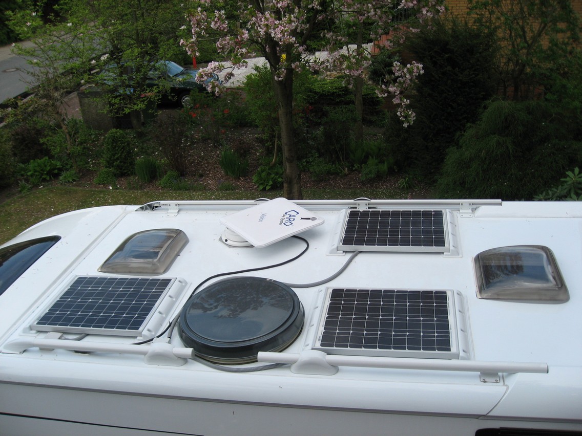

  • Moin Olaf,
    einen Votronic MPP 430 Duo Digitall mit Überladeschutz.
    "Abschalten" tut der zwar nicht, "regelt" aber den Strom herunter.
    Ob dafür nun eine "gesonderte Funktion" vorgesehen ist, oder nicht, entzieht sich meiner Kenntnis; denn das stellt sich ja ohnehin automatisch ein, wenn Spannungen sich angleichen (wo kein Gefälle mehr ist, fließt nichts mehr ;) )

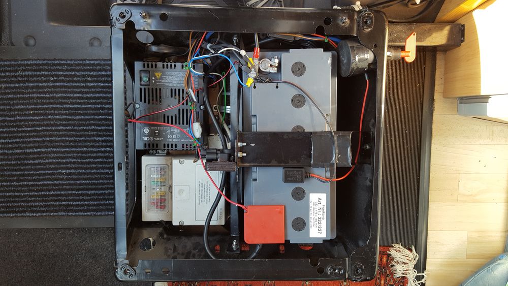

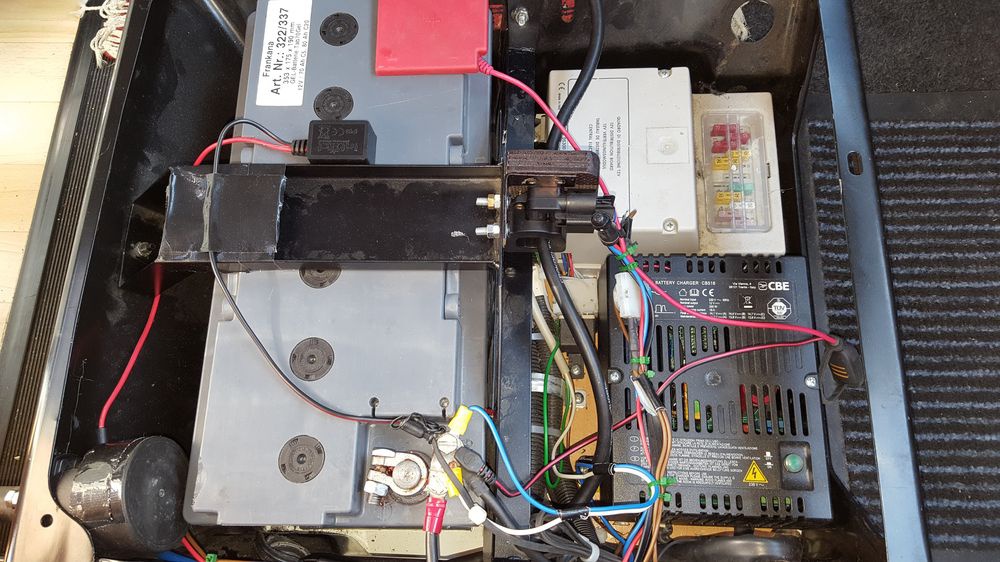

    der Batteriehauptschalter ist nun eingebaut, sowie auch wieder der Beifahrersitz. Nach 21 Tagen mit abgeklemmter Batterie, stehen noch 12,80 V an, also spürbar mehr, als mit angeklemmter Batterie.
    Allerdings gab es mit dem ersten Schalter ein Problem, (Ebay-9.90 €) der war ohne Funktion, habe mir dann beim Boschdienst einen Neuen geholt, (24,50 €) nicht nur das dieser wertiger aussah, er funktionierte auch. Habe den Händler angeschrieben, der mir jetzt einen Neuen mit Funktionsprüfung schicken will, wäre dann etwas für die Starterbatterie, mal sehen.
    Auch wenn einige diesen Batterieschalter verbaut haben und nicht nutzen, für längere Standzeiten, ohne Solarmöglichkeit und nicht neben dem eigenen Haus stehend, ist das eine gute Sache.
    Die Ladeintervalle kann ich jetzt so erheblich strecken und der Einbauplatz hinten am Sitzträger des Beifahrersitzes ist von innen und außen gut zu Händeln.
    In diesem Sinne, auf ein langes Batterie- Leben :laugh: ;)
