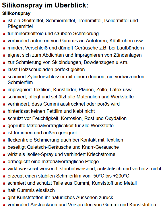

    ich weiß ja nicht was du da benutzt hast, ich benutze dieses Silikon Öl schon sehr lange (auch in der Wohnwagenzeit) und es gab noch nie Probleme.
    Bei manche Spray`s wird sogar ausdrücklich beschrieben, wofür es geeignet ist, siehe Bild.
