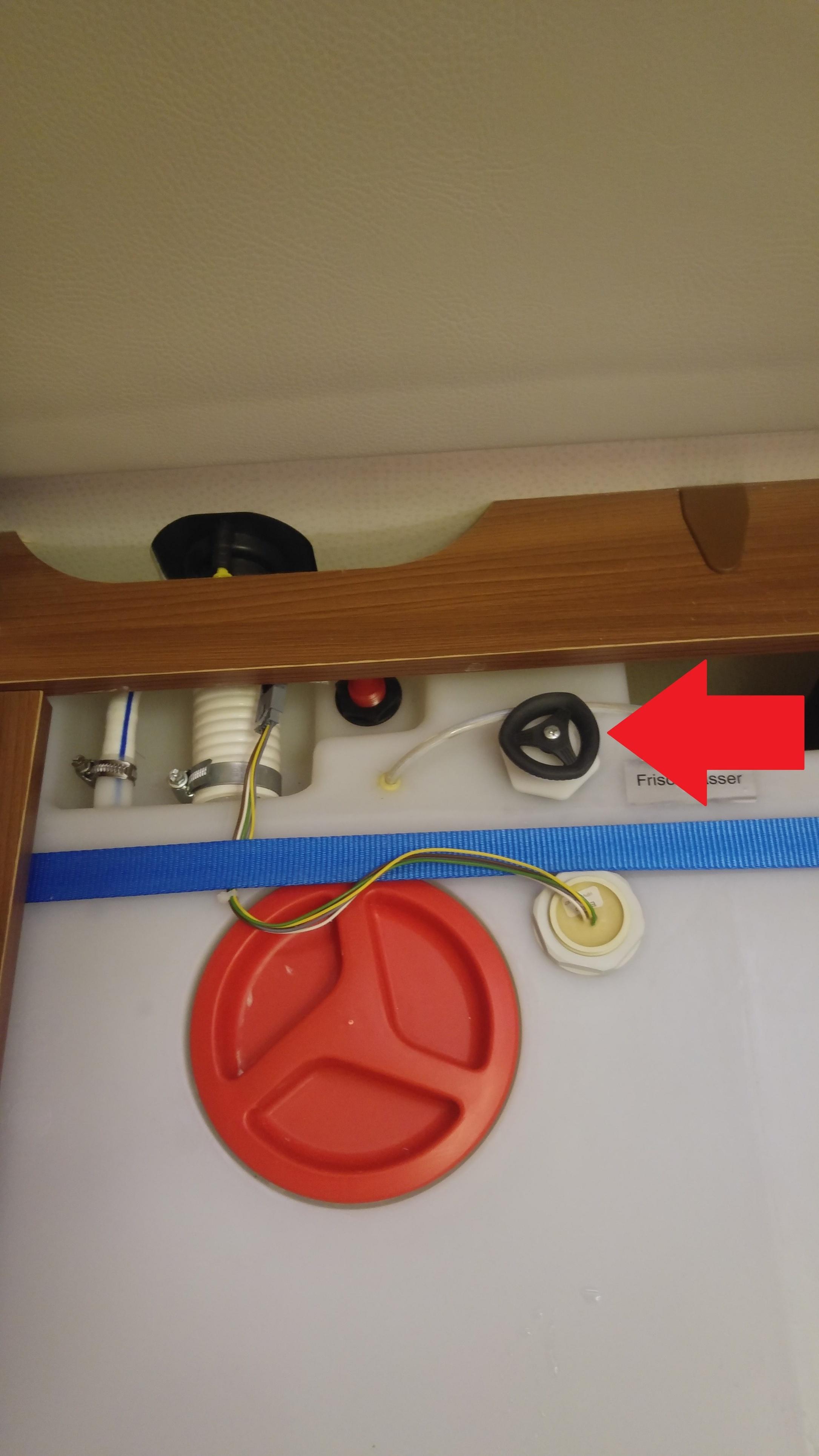

  • Für alle die auch die Beschreibung lesen und den Entlleerungshahn nicht finden!!
    Der ist tatsächlich direkt am Wassertank, siehe Bild mit rotem Pfeil.

  • Hallo Frank, super dein Bild!
    Ich hatte es leider nur in Textform beschrieben, nun finden alle das Handrad zum Entleeren des Frischwassertanks.
