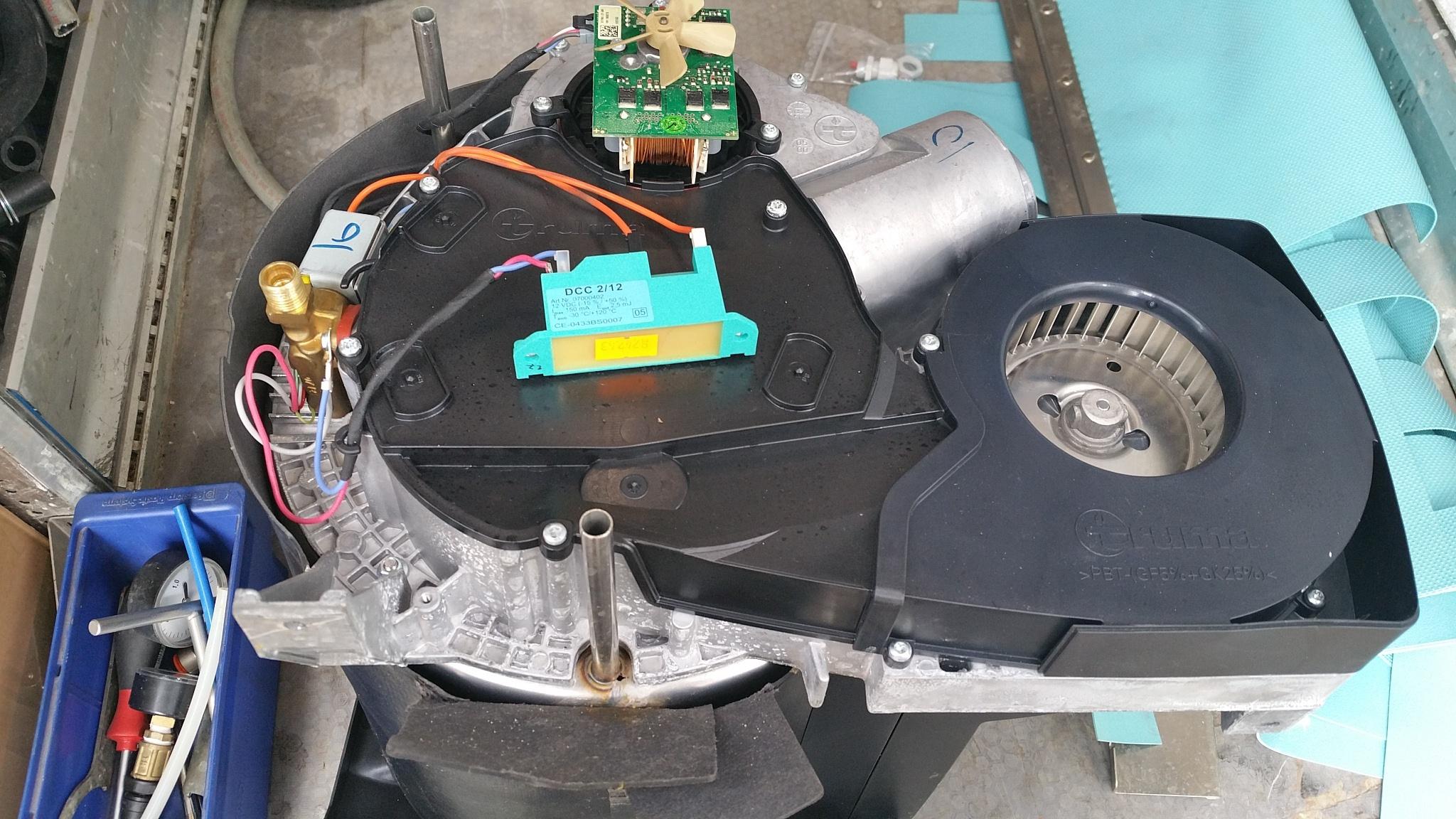

    Am Donnertag vor der ersten diesjahrigen Ausfahrt Wassersystem durchgespült ( Frostschutz raus) .
    Merke ich doch beim Boiler füllen das da Wasser rauskommt wo es eigentlich gar nicht rauskommen sollte.Rechts bei der Aufbautüre.
    Wasserhahn sofort zu und in aller Eile los auf Fehlersuche. Fehler dann schnell gefunden undichte Truma .Erstmal alles Trockengelegt.
    Denke nochmal Glück gehabt da ich alles gleich getrocknet hab.

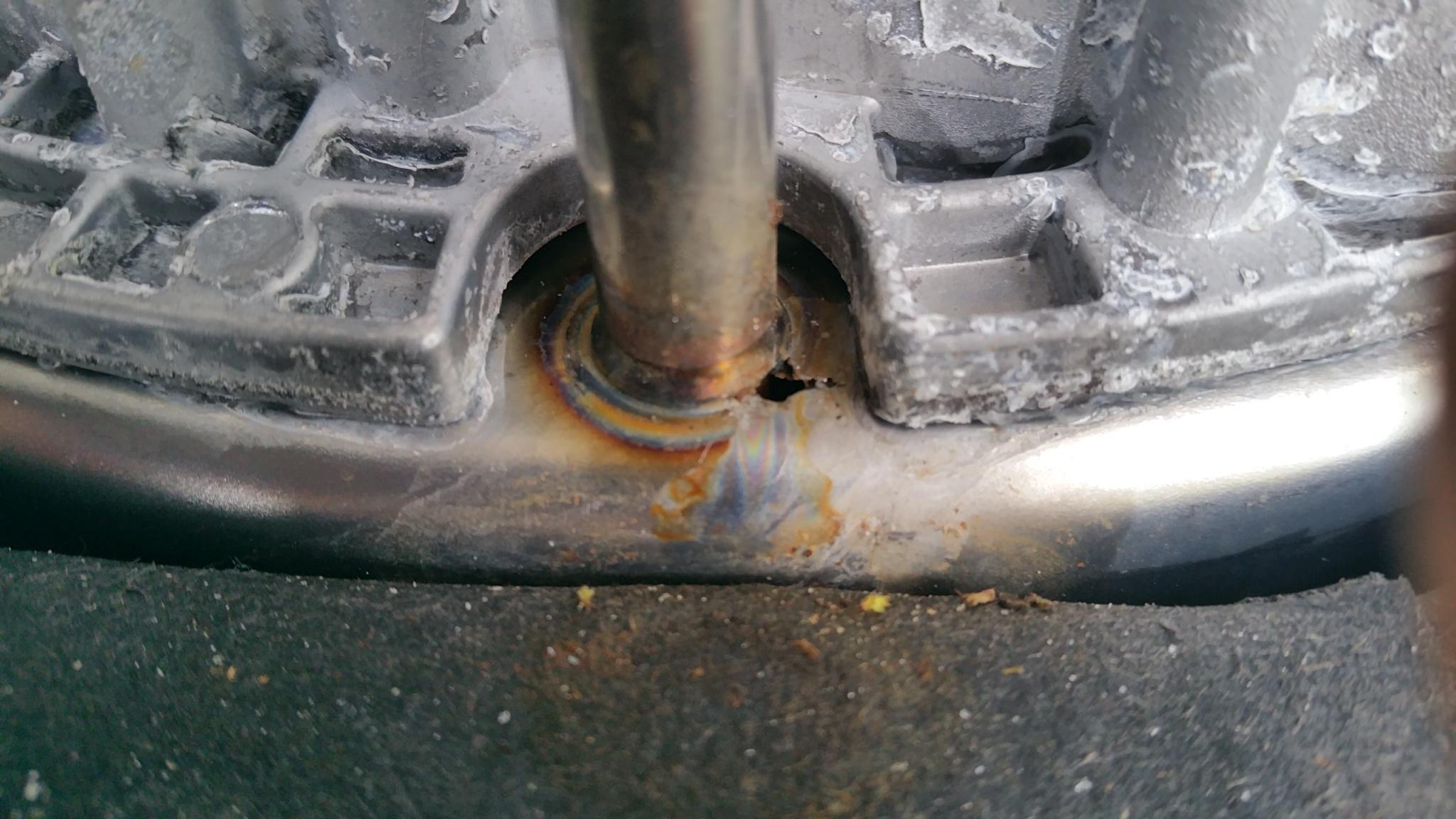

    So Heute die Truma ausgebaut und siehe da ein schönes Loch neben dem Wasserzulaufstutzen.
    Die Truma war entleert und Frostschutz hatte ich auch in den Leitungen.Kann allso kein Frostschaden sein,sieht eher wie Materialfehler aus . Truma Service informiert die sehen sich die Fotos an und vieleicht hab ich ja Glück.
    Gruss aus München Franz
  • Hallo Franz,
    das sieht für mich aber tatsächlich nach einem geplatzten Rohr neben der Schweißnaht aus. Könnte tatsächlich Folge eines Frostschadens sein, warum auch immer.
    Ich wünsche dir viel Erfolg.
  • Hallo Franz,
    das habe ich letztes Jahr auch gehabt, allerdings seitlich an der Kesselwand.
    Ich vermute einen Korrosionsschaden durch Metallpartikel die sich innen an der Edelstahloberfläche festgesetzt haben.
    Ich habe die Oberfläche außen um das Loch mit Schleifleinen aufgeraut und 2 Schichten Flüssigmetall von Petec dick und großflächig aufgetragen.
    Seit dem ist die Truma wieder dicht, habe aber zur Sicherheit das Klebezeug dabei.
    Nach einem Frostschaden sieht es m.E. bei Dir nicht aus. Sonst wären die Ränder um das Loch aufgetulpt. Wird auch Korrosion sein, ist ja auch braun verfärbt im Schadensbereich.
    Gruß Alexander
  • Hallo Andreas und Alexander,
    denke da so wie Alexander das es wohl ein Korrosionsschaden ist .
    Truma ( ist ja nicht weit von mir ) will sich das genauer ansehen da die Heizung erst knapp 5 jahre alt ist.
    Ich werde Euch darüber berichten.
    gruss Franz
    aus Monaco di Baviera :)

    so nun habe ich den Salat. Leider keine Kulanz von Truma haben sich auch nicht wirklich darüber ausgelassen. Sei halt schon 4.5 Jahre alt und deshalb keine Kulanz. Ärgerlich so sah das auch die nette Dame vom Service doch auch Sie konnte nichts erreichen.
    Zum Schweissen war mir das zu riskant da ich ja nicht weis welche Stellen da noch marode sind.
    Deshalb neuen Boiler und etwas weniger auf dem Konto :( Wir wollen nicht irgendwo stehen und einen Wasserschaden haben.
