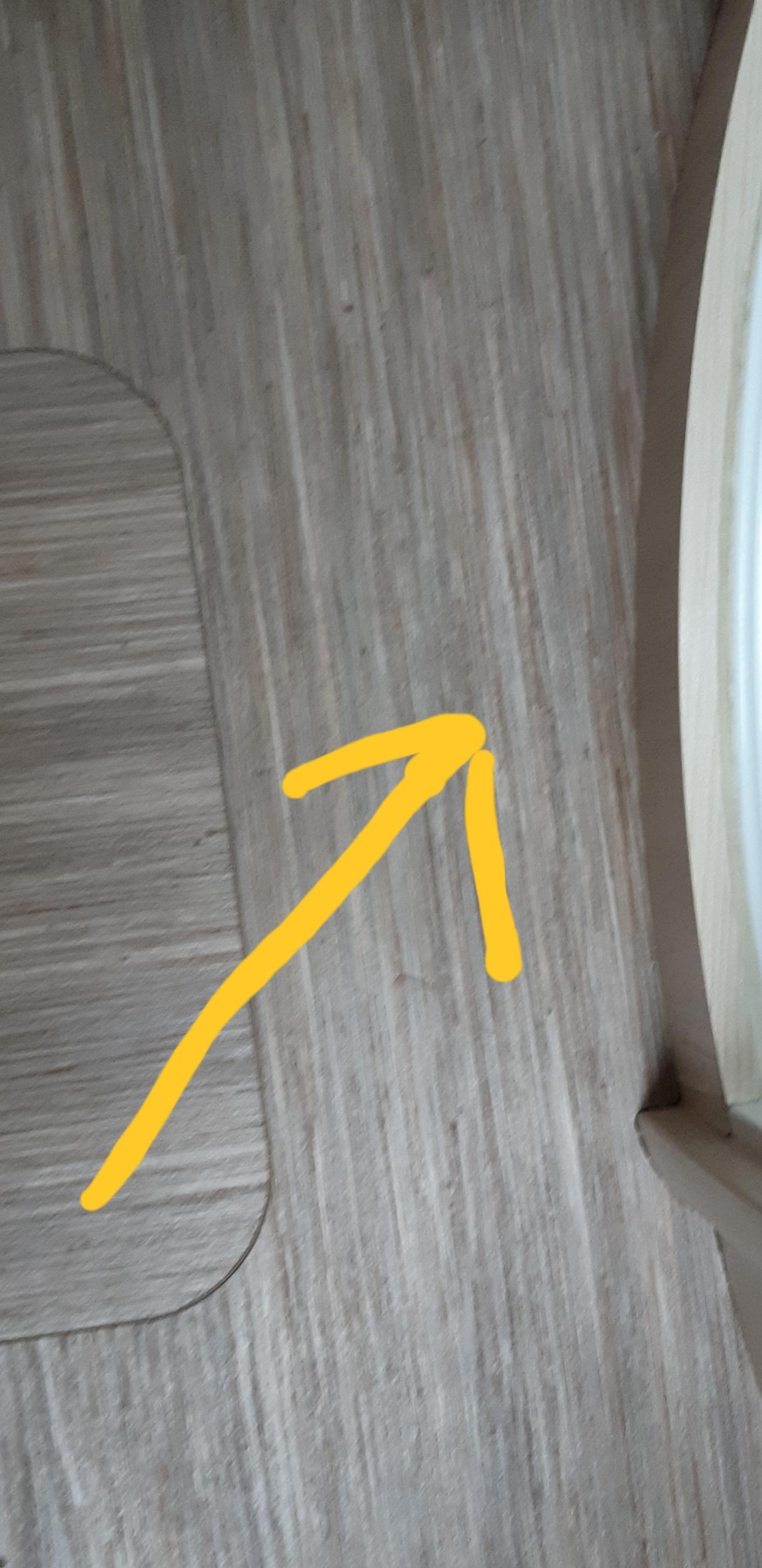

    seit kurzem gibt der Boden an einer Stelle vor dem Eingang zwischen Bodenstaufach und Trittstufe zum Bad bei Belastung nach und knarzt. Am stärksten ist es direkt vor der Trittstufe. Die Stelle ist nicht sehr groß ( ca. 10 x 10 cm). In der Duschwanne im Bad ist alles in Ordnung hier bewegt sich nichts.
    Hat hier jemand eine Idee was dies sein könnte?

    da ist doch die Revisionsöffnung für den Abwassertank?? mach mal ein Foto von der Stelle OHNE Teppich drüber ...

    hast du den deckel mal weggeschraubt und geschaut was dann ist?

    du wirst nicht darum herum kommen, im Zwischenboden nachzuschauen.
    Bei meinem WoMo war das auch mal extrem und der Mechaniker hat eine extra "Abstützung" , ich glaube aus Holz in dem Zwischenboden eingebaut.
    Darauf hin war es besser.

    auch wir haben dort Geräusche und ich hatte schon versucht, den Deckel zur Revisionsöffnung zerstörungsfrei zu öffnen.
    Leider galang mir das bisher nicht, daher lebe ich z.Z. mit dem Knarzen :s

    Das Öffnen des Zwischenbodens lasse ich mal sein. Befürchte dass es mir genauso ergeht wie wolleflieger.
    Ich habe an der knarzenden Stelle jetzt ein Stück einer Kofferraum Antirutschmatte unterlegt und darauf ein zugeschnittenes Teil eines Laminatbodens gelegt. Das verteilt den Druck. Das Knarzen ist jetzt fast weg.
