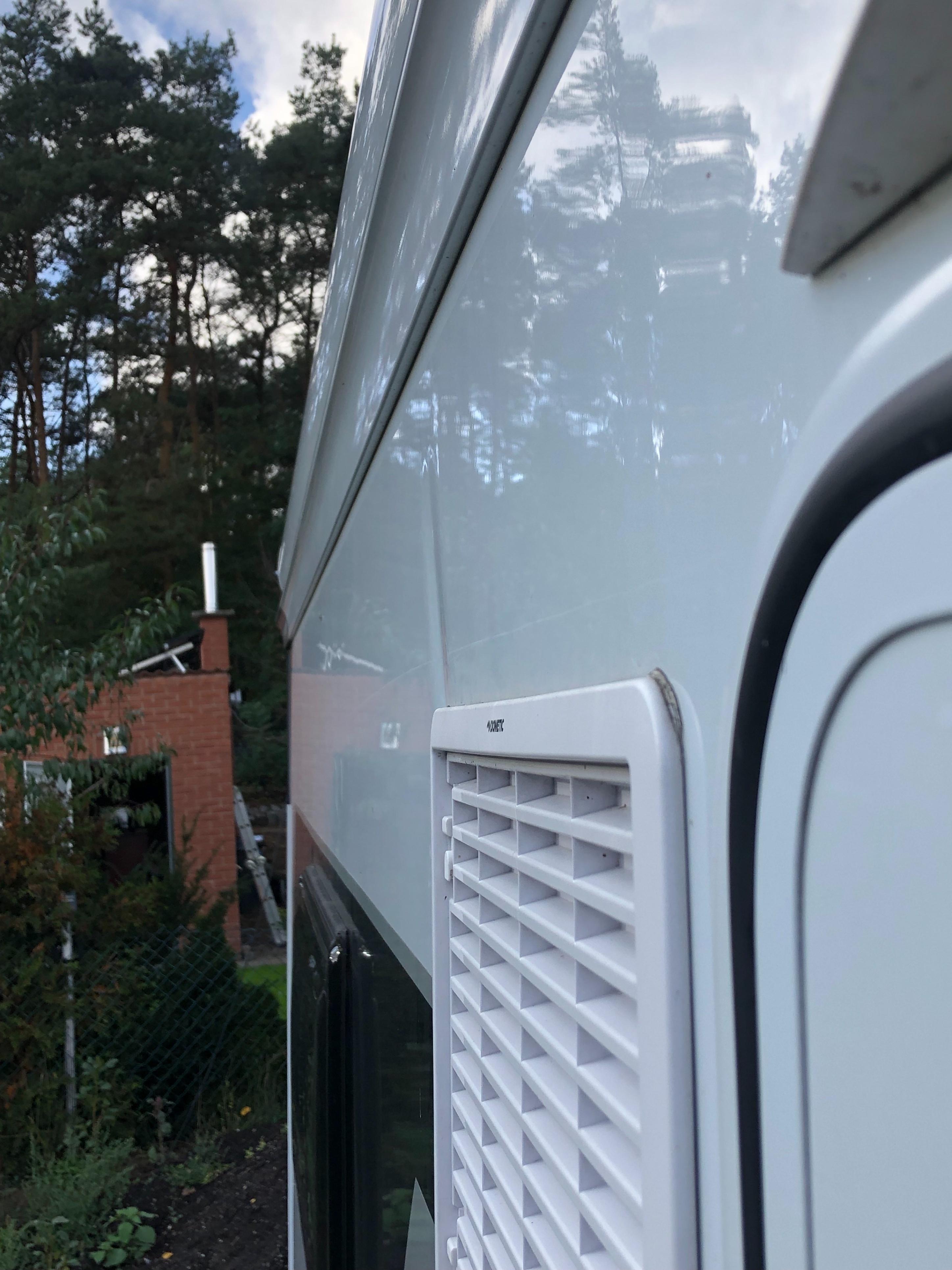

  • Hallo in die Runde ,
    kann mir jemand erklären , was die Delle in der Wand seitlich verursacht hat ? (siehe Bilder )
    Eine mechanische Einwirkung von außen würde ich ausschließen.
    Vielen Dank für Eure Hilfe und sturmschadenfreien Montag .
    Torsten
    P.S. Ist schlecht zu fotografieren, Delle links in Richtung Dach von der Abdeckung beginnend nach hinten .

    sorry ich kann wirklich keine delle erkennen, kannst du das mal rot einkringeln?

    wenn da nichts gegen gefallen ist, dann ist das eine Stauchung der Seitenwand. Der „Knick“ geht von der linken oberen Ecke des Ausschnitts für das Lüftungsgitter hoch. Da hat das Seitenwand natürlich weniger Stabilität.
    Wie das passieren kann, erschließt sich mir nicht wirklich. Da gehören schon gewaltige Kräfte zu, das so zu verbiegen.
    Durch reine Verwindung des Rahmens kann das eigentlich nicht passieren.
    Würde sofort Deinen Händler aufsuchen. Wer weiß welche strukturellen Probleme das überhaupt möglich macht.

    Einen mechanischen Hintergrund würde ich mal ausschließen wollen , ist doch sehr hoch . Ja , es ist das obere Enttlüftungsgitter des Kühlschrankes , wo die Delle beginnt .
    Der Kühlschrank war öfters im Betrieb .
    Ein Flattern bei der Fahrt habe ich nicht bemerkt . Optisch ist nur die Delle außen sichtbar .

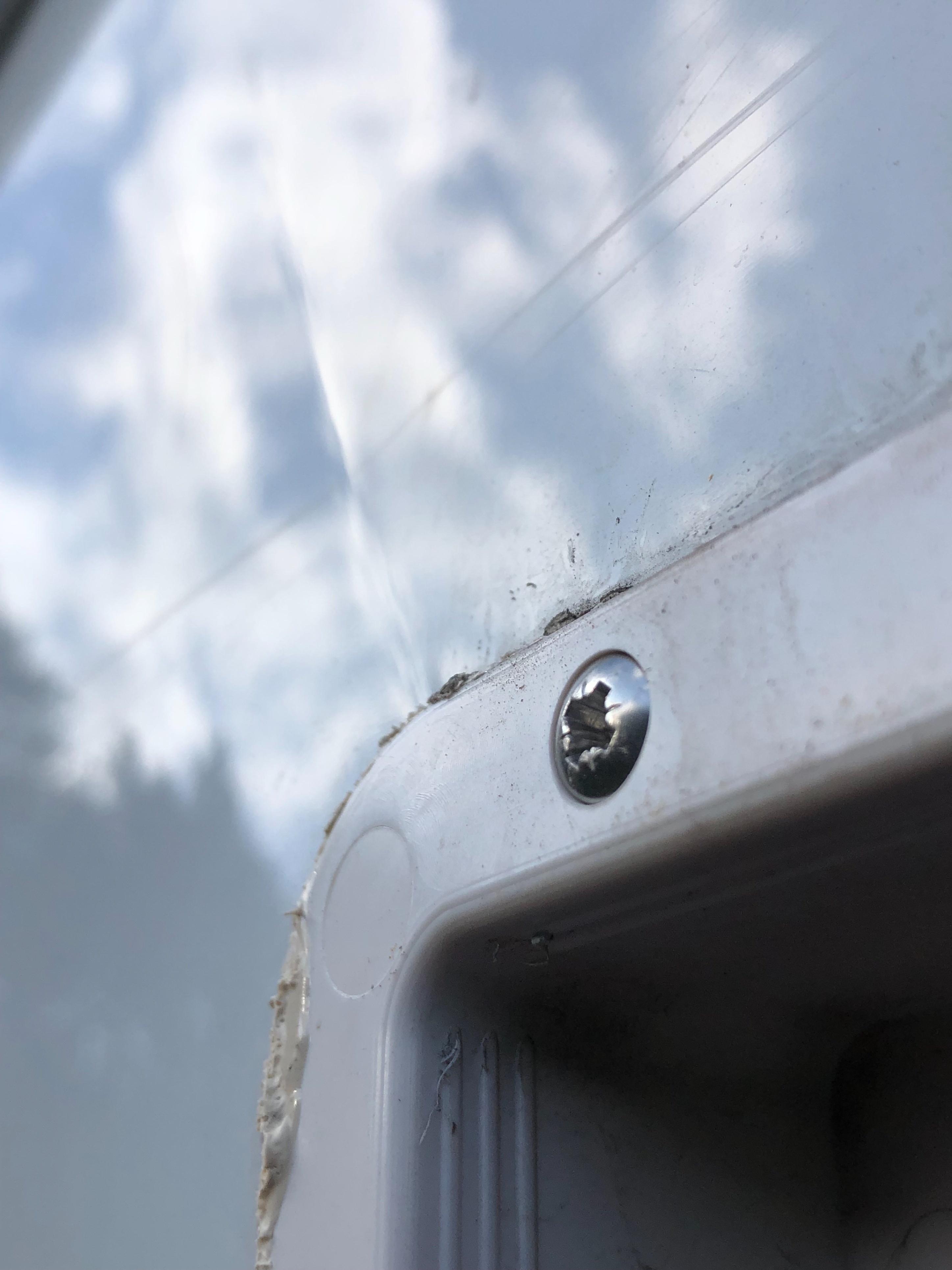

    Man kann auf dem Foto nicht genau erkennen, ob es sich um eine längliche „weiche“ Verformung, oder um eine durch einen Gegenstand verursachte Beschädigung handelt. So wie ich das erkennen kann, tippe ich aber auf ersteres, da ich keine „scharfen“ Kanten erkennen kann.

    Es handelt sich um eine weiche Verformung , durch mechanische Einwirkung bekommt man das nicht hin . Die Verformung geht auch bis unter den Lüftungsgitterrand , also direkt bis zum Ausschnitt .
    Na mal schauen , ist ja bis jetzt nur eine optische Geschichte , die mich aber beunruhigt hat , da nicht erklärbar .

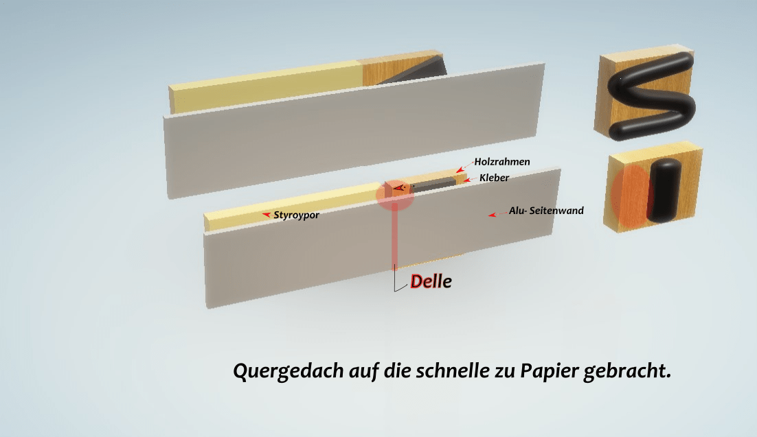

    habe mal die Wandausschnitte (weiße Flächen) in einem Bild, zum besseren Verständnis zu deinen Bildern/ Aufnahmen dargestellt.
    Mein erster Gedanke als ich deine Bilder sah, ließen mich bei dem sich darstellenden Deformationsverhalten der Alu – Außenhaut vermuten das in diesem Bereich der Holzrahmen
    nicht nach oben geführt ist/ wurde und so mit nicht eine ausreichende Hinterfütter vorhanden ist.
    In unmittelbarer Nähe des Gitters liegt (rechts) die (Rahmen) Versteifung der Aufbautür und links vom Gitter die Fensterrahmenversteifung, beide konstruktiv statisch-bedingt unumstritten und wohl ausreichen für den Ausschnitt der Lüftungsgitter betrachte wurden, so meine Vermutung.
    Wenn man die waagrechte Ausschnitte (Ober und Unterkante) betrachtet sieht man das sie nicht auf demselben Niveau liegen und deshalb bestimmt ebenso, wie zuvor vermute, bei der die Quer-Lattung ausgespart wurden.
    Bleibt abzuwarten was die Werkstatt dazu sagt.

    mmmh.... Nach Hartmuts Kommentar, dass die Styropordämmung eventuell sogar ganz fehlt, bin ich etwas unsicher mit meinem strikten Nein zu einem Wärmeproblem.
    Sollte das Aluminium hier tatsächlich als einfaches Blech stehen, dann ist das der schwächste Punkt der gesamten Seitenwand. Die generelle Ausdehnung der Seitenwand wird normalerweise über eine leichte Biegung der gesamten Wand ausgeglichen. Hier könnte allerdings die Kraft mangels Festigkeit/Stabilität an dieser Stelle eine Beule erzeugen.
