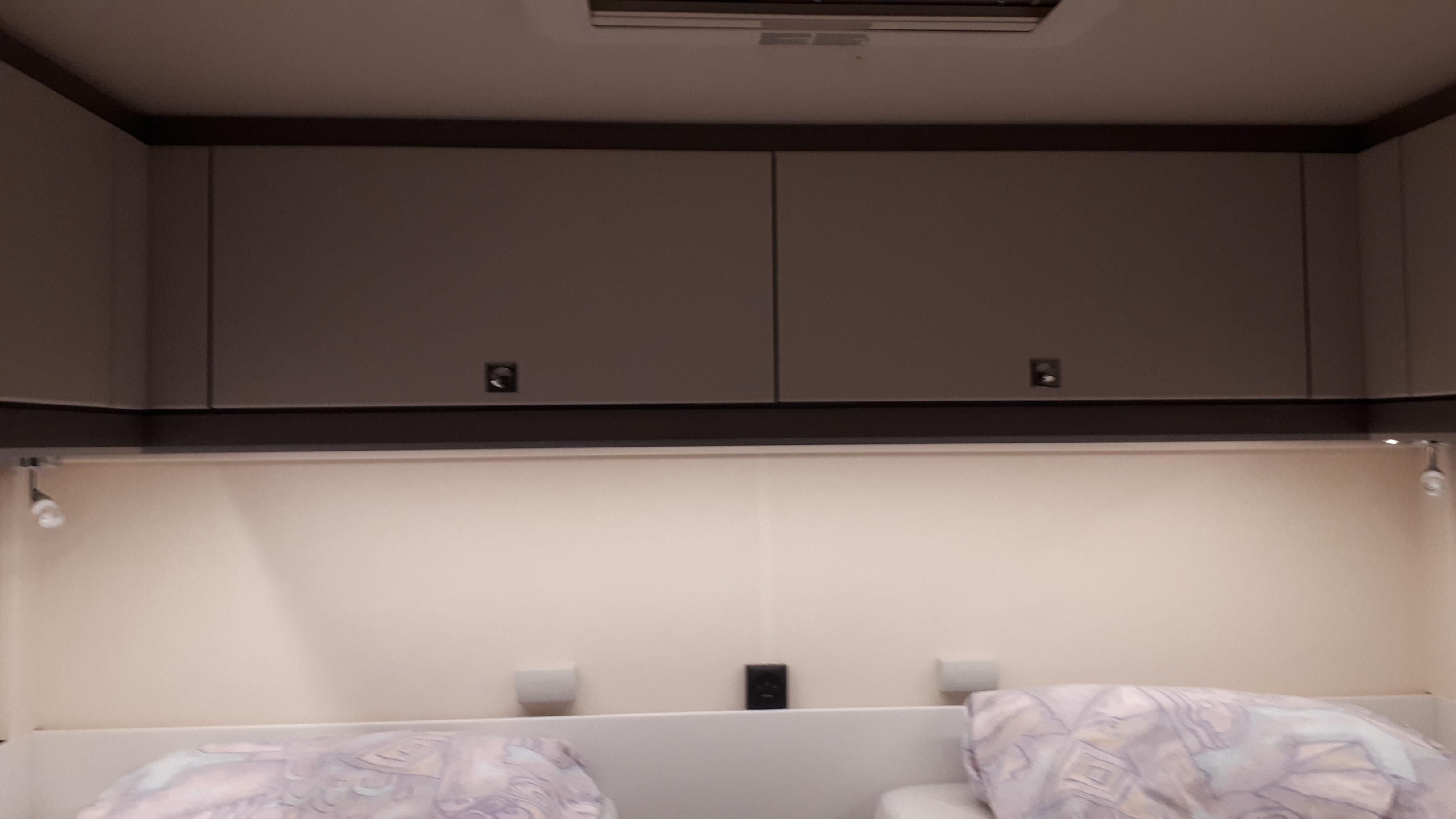

Mehr Licht im Schlafbereich
die Beleuchtungsmöglichkeiten im Schlafbereich des Optima Ontour V65GE ind mehr als bescheiden - es existieren ja nur die beiden Leselampen in den Ecken.
Ich habe das Problem folgendermaßen gelöst: Im Oberschrank neben dem Kühlschrank befindet sich bei mir eine Box: "Vorbereitung Dachklimaanlage". Darin liegen u. a. 230 V. Also habe ich eine Steckdose daneben gesetzt und mir einen 5 m LED-Strip nebst Netzteil besorgt. Der reicht ziemlich genau, um die Blenden unter den Oberschränken an drei Seiten zu umrunden.
Ich habe dien LED-Strip waagerecht geklebt (Licht nach unten) und brauchte deshalb noch 2 Eckverbinder. Aber senkrecht hinter der Blende ginge es auch, dann bräuchte man diese nicht und müsste nicht mal schneiden.
Das Ganze für gut 20 Euronen - ich bin mit dem Ergebnis zufrieden, mal sehen, wie lange es hält.Grüße aus Husum
Reinhard
Reinhard

coole Lösung. Ich habe eine Dachklimaanlage und werde mal sehen ob ich da etwas abgreifen kann um die Beleuchtung rund um die Klimaanlage herstellen zu können.
Vielleicht finde ich da auch 12 V? 🤔 Dann könnte man das ins Bordnetz integrieren.
Aber Deine Idee ist schon sehr schön. Mal sehen was die Chefin meint... 😂Viele Grüße aus Bayern
