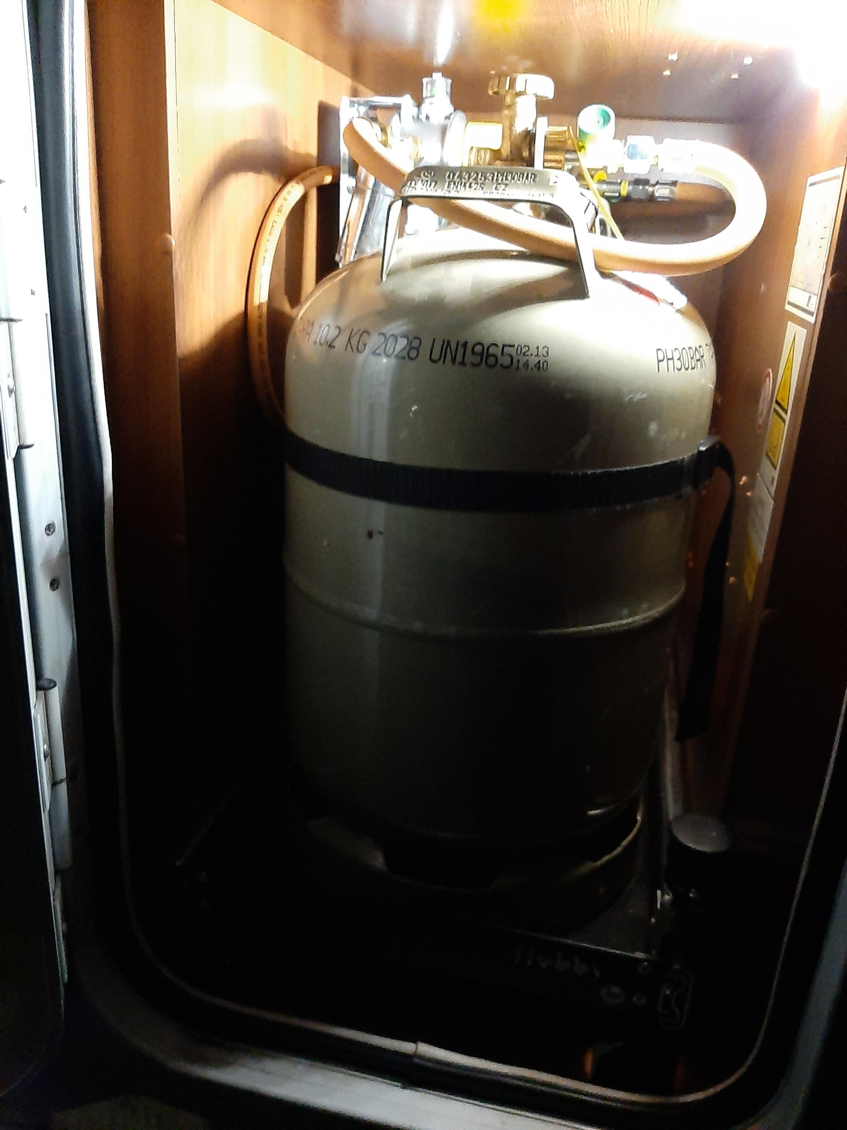

Lampe Gasfach?
  • Hallo zusammen.
    Hat sich schon jemand eine LED ins Gasfach gebaut?
    Wie sieht es mit der Gasprüfung dann aus?
    Allgemein überhaupt erlaubt?
    Musste bei mir den Gasflaschenausschub wegen der Duomatic ausbauen.
    Da wird es bei der hinteren Flasche schon ziemlich dunkel, wenn ich da vor stehe,
    und ich habe keine Lust da immer mit der Taschenlampe rum zu fummeln.

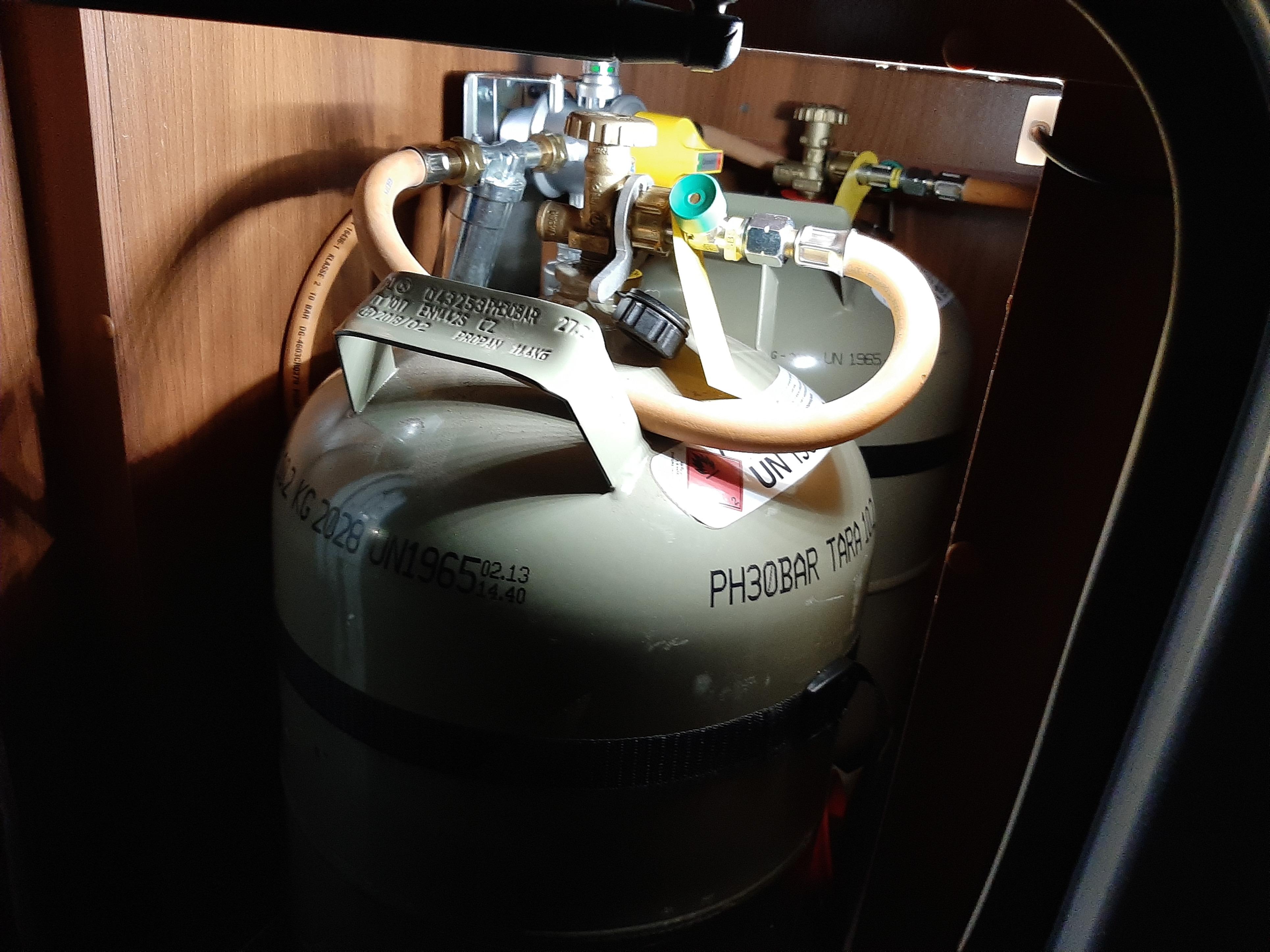

    Hobby Optima T65 GE

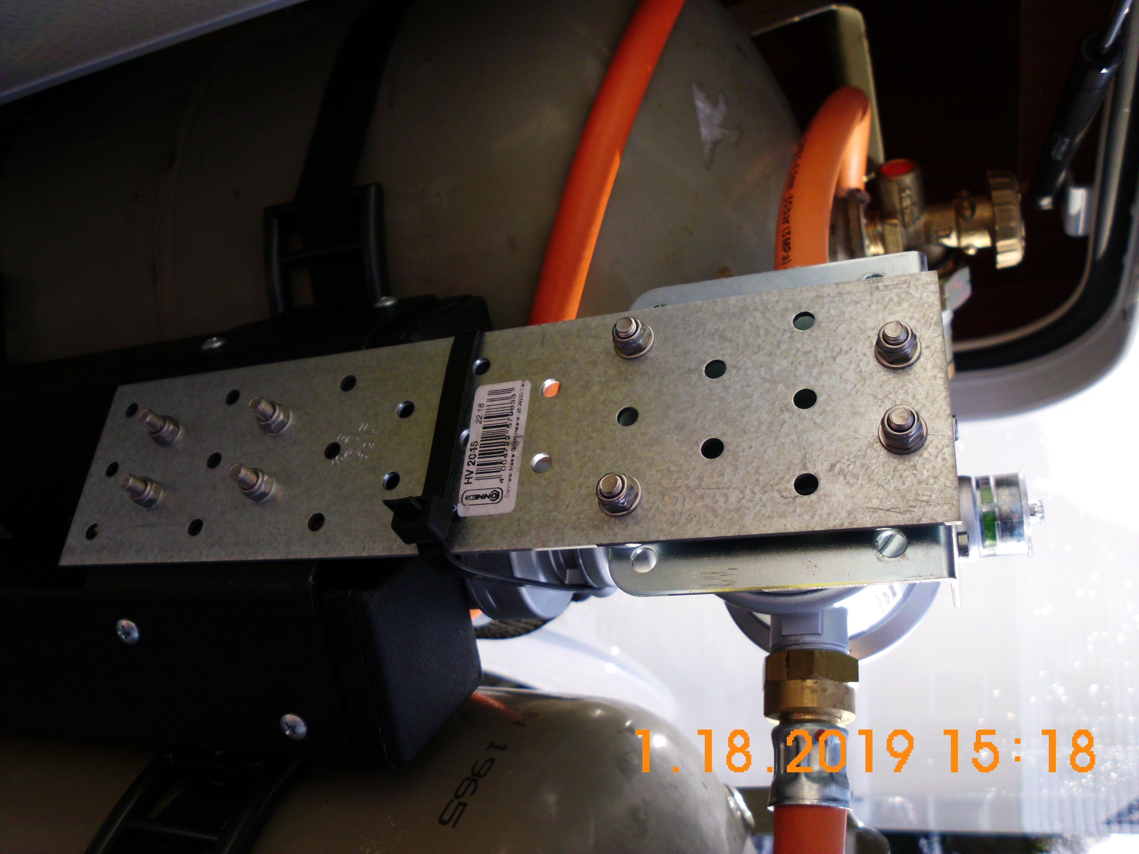

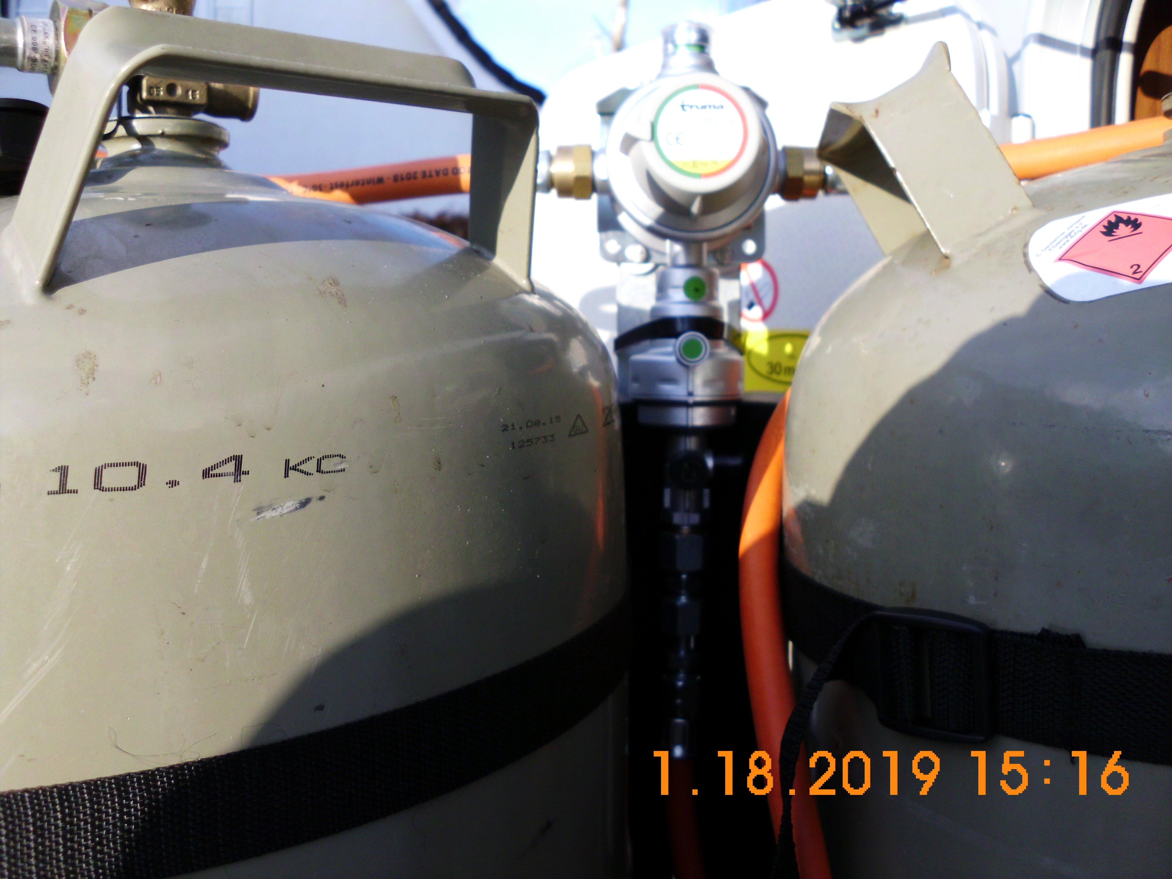

  • Hallo Johannes.
    Laut Aussage Hobby sollte ich mir ein Duomatic horizontal kaufen.
    Diese Angabe gab es nach dem ich den Fahrzeugschein zu Hobby senden mußte.
    Und da ist oben einfach kein Platz.
    Habe dann die Duomatic vertikal verbaut.
    Geht vom Platz her gerade so.
    Die Umschaltung funktioniert nur leider nicht.
    Vertikale Montage geht vom Platz - aber die Duomatic ist nicht hoch genug,
    da sie über den Flaschenhals sein muß.
    Kannst ja mal von deiner ein Foto posten wie du es gelöst hast.
    Conny und Werner

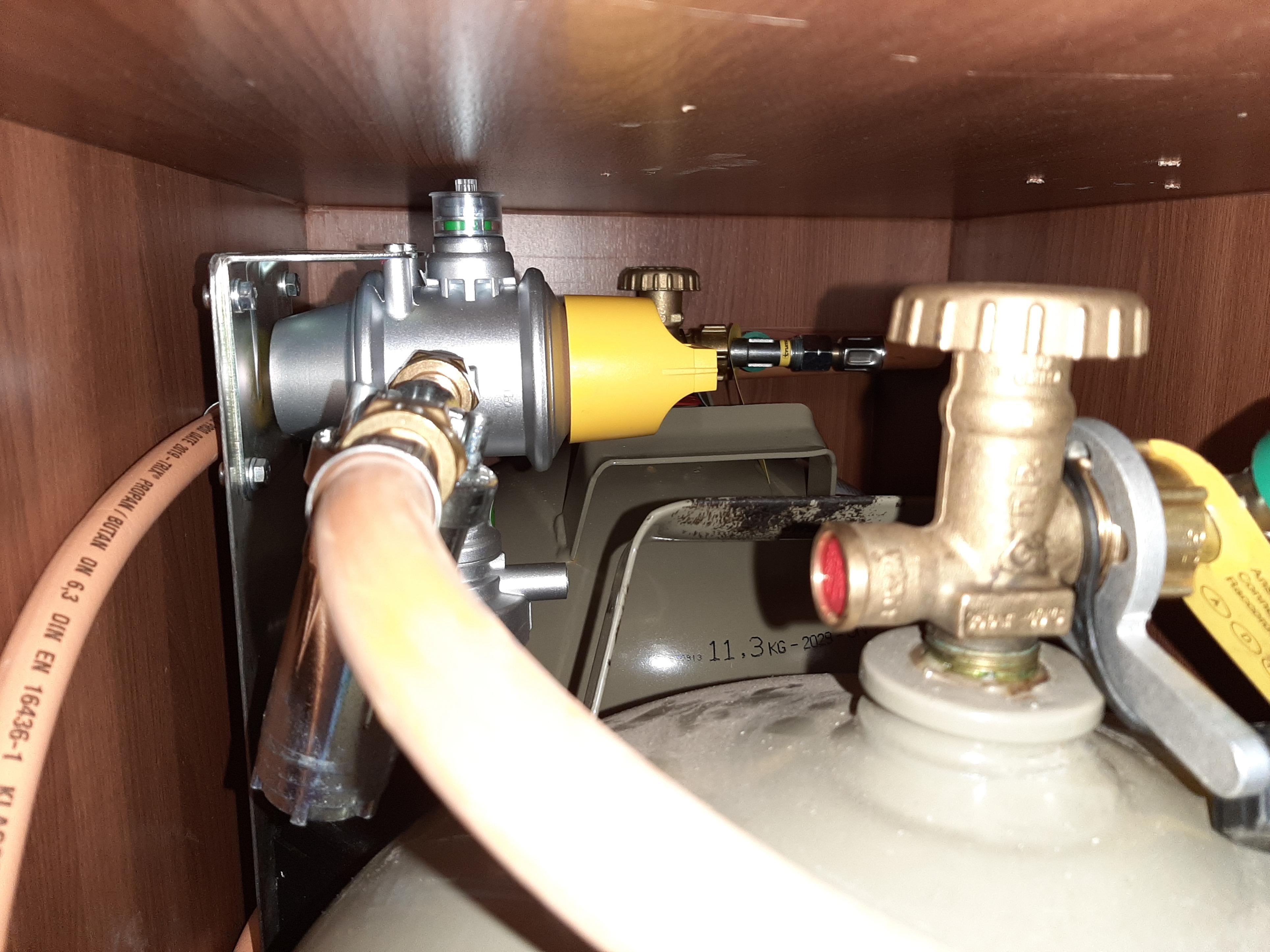

  • Hallo Michael.
    Genau so hatte ich auch die Duomatic verbaut.
    Das problem lag nur da dran, daß mit Hobby eine horizontale angegeben hat,
    welche ich für mein Womo kaufen sollte.
    Die schaltet so eingebaut aber nicht die Flaschen um.
    Werde dann im Frühjahr mal die horizontale verkaufen und mir eine vertikale zulegen.
    Conny und Werner

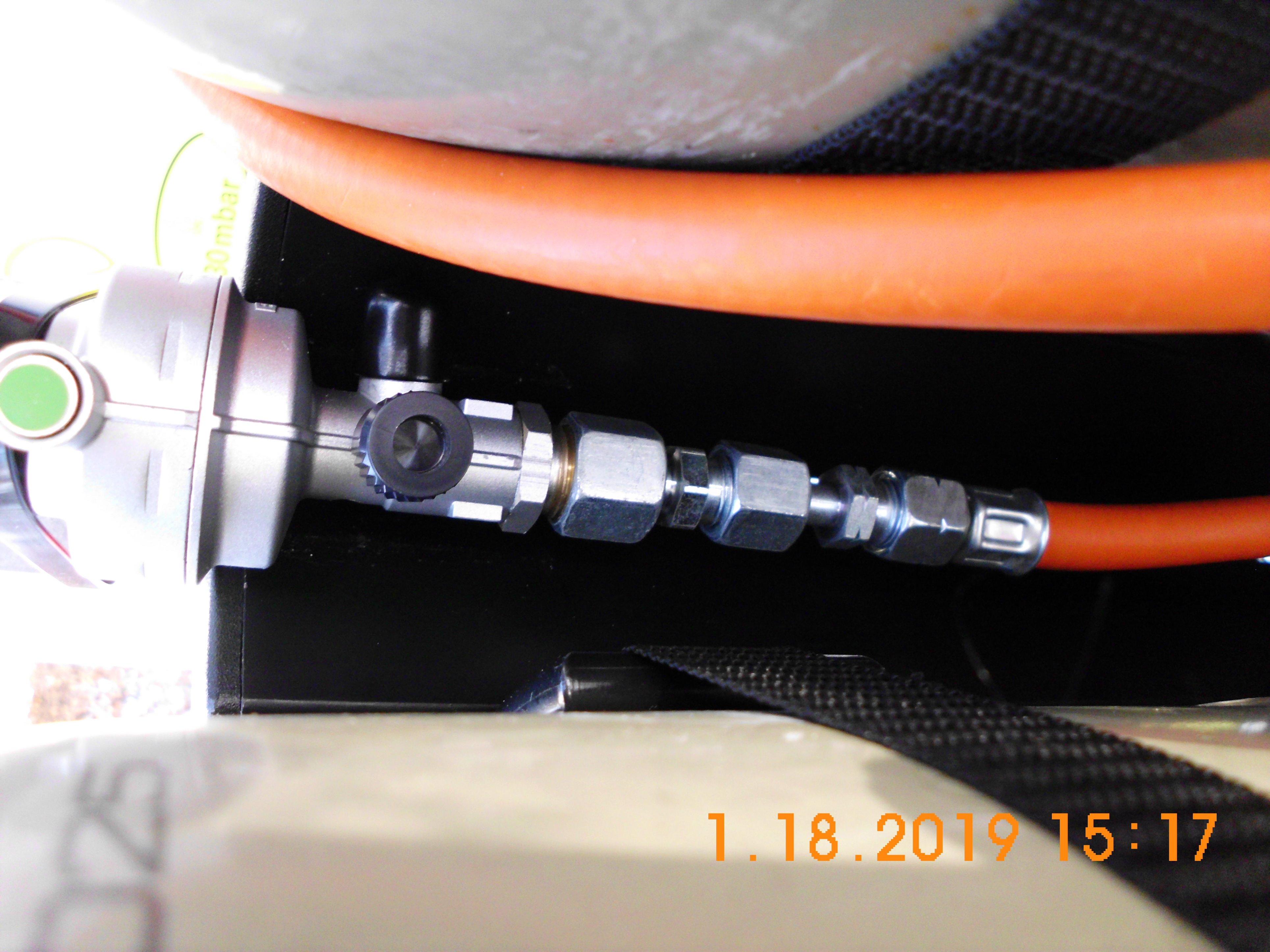

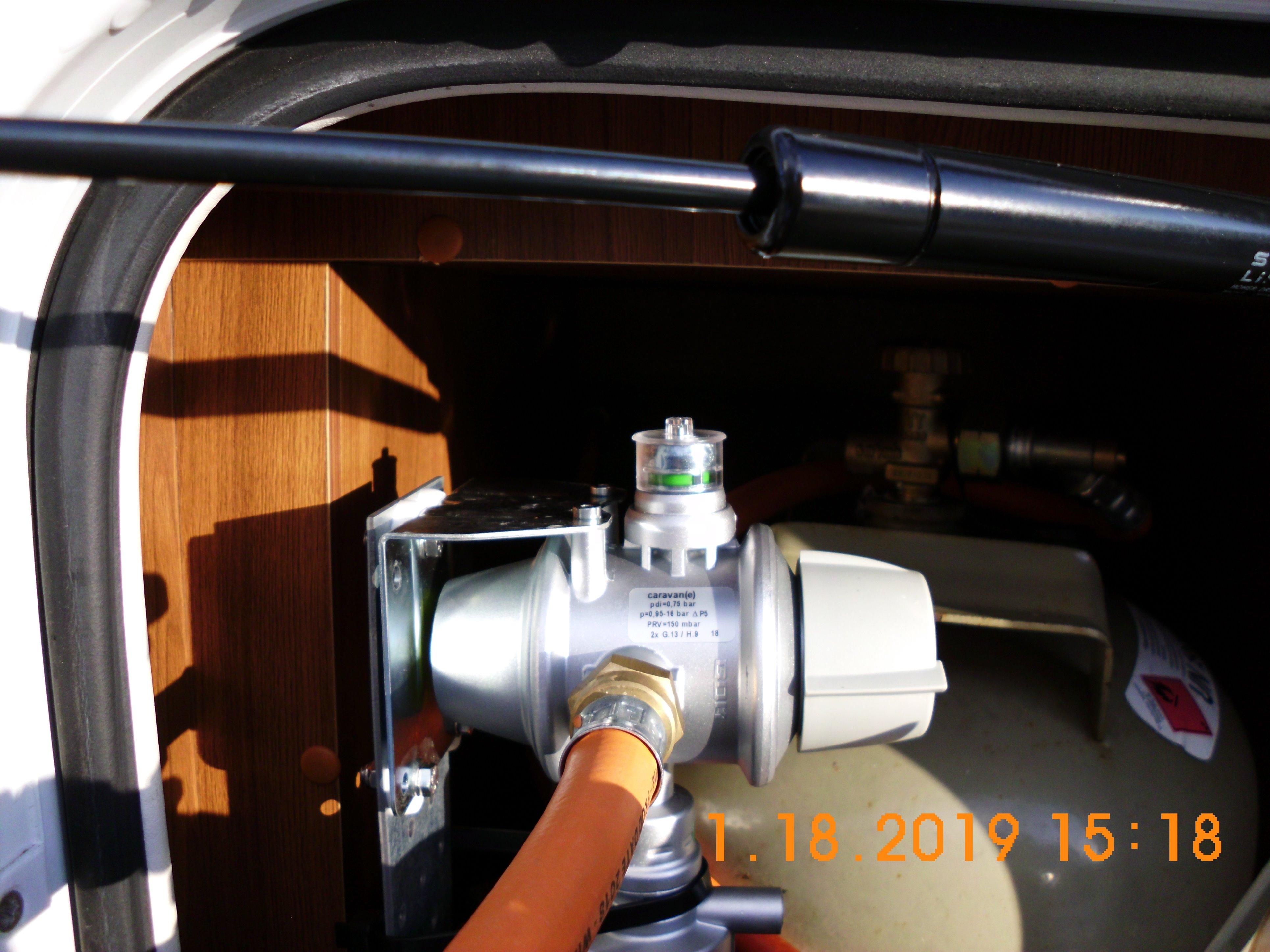

  • Genau so wie bei Michael habe ich es auch, und sogar noch den Anschluß für den Enteiser und die Fernabfrage obenauf und der Auszug funktioniert einwandfrei. Nur beim Einschieben muss ich etwas vorsichtig sein und aufpassen, dass ich die Kabel nicht quetsche oder abreiße. Aber reine Übungssache.
