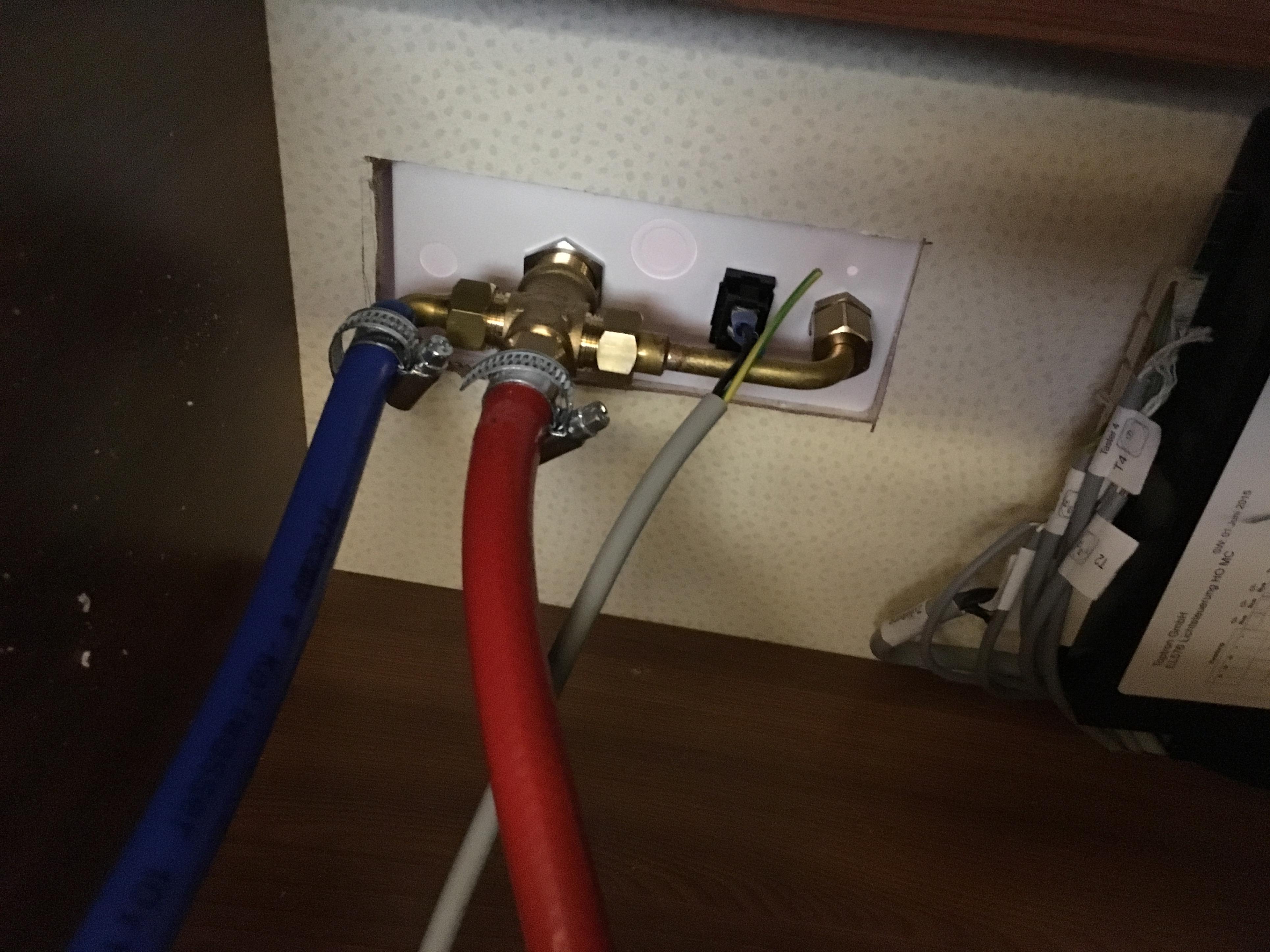

  • Kannst Du einbauen, habe ich auch drin. Klemme die so an wie du beschrieben hast. Das sollte gehen. Wichtig: Ausschalten nicht vergessen. Ich schaue da immer genau. Ansonsten easy.
    Wohin willst du die Dose einbauen? Ich h Abe bewusst den Platz in der Garage gewählt: Absolut frostsicher ...
    LG Christian
  • Hey Christian,
    super für deine schnelle Info und für das Bild gleich mit. Dann kann ich mit den Vorbereitungen anfangen. Ich wollte eigentlich die Dose nach außen setzten aber zu dem Bereich innen, wo meine Pumpe sitzt. Da habe ich nachher alles Zentral. Ich kann sie nicht in die Garage setzten da dafür kein Platz ist. Werde allerdings zwischen den warm,kalt wo ich Abzweige einen kugelhahn und eine Entleerung setzten das ich zu der Dose hin das Wasser bei Frostgefahr rausbekomme. Dann kann ich Ihnen alles laufen lassen. Wenn ich dann noch von innen wieder den Dosenbereich isoliere denke ich wird es gehen.
    Gruß Steve
  • Hallo Steve.
    Ich habe es genau so gemacht, wie du es vor hast.
    In die Außenwand eingebaut, und zwar dort, wo auch meine Heizung sitzt.
    Sollte wegen Frost meiner Meinung nach kein Problem sein.
    Als Tipp:
    Achte drauf beim Einbau, daß du auch für die Kaltwasserleitung einen dicken Schlauch,
    wie die Warmwasserleitung, hast und das die T-Stücke gleich aus Messing sind.
    Bei mir war die Kaltwasserleitung nur aus Plastik.
    Dort hat sich eine Schelle reingedrückt und es gab Tropfwasser. :unsure:

  • Hey,
    das sieht gut aus 👍. Die Dose auf dem Kopf eingebaut wegen Fahrtrichtung...😉👍. An alles gedacht.....Danke dir nochmals und vlt. sieht man sich ja mal.....
    Gruß aus dem Lipperland
  • Haha, auch selbst 0 / 1 reingemalt .... Besser ist das
