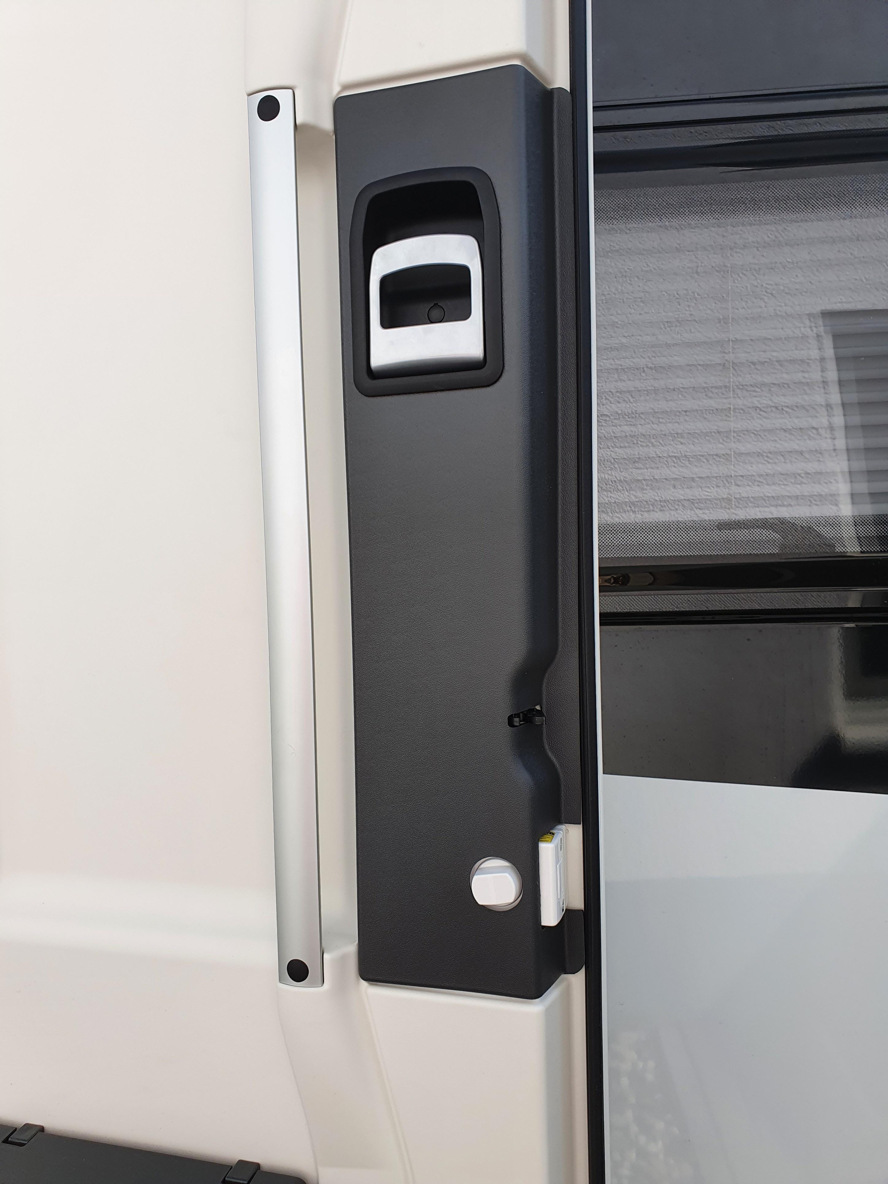

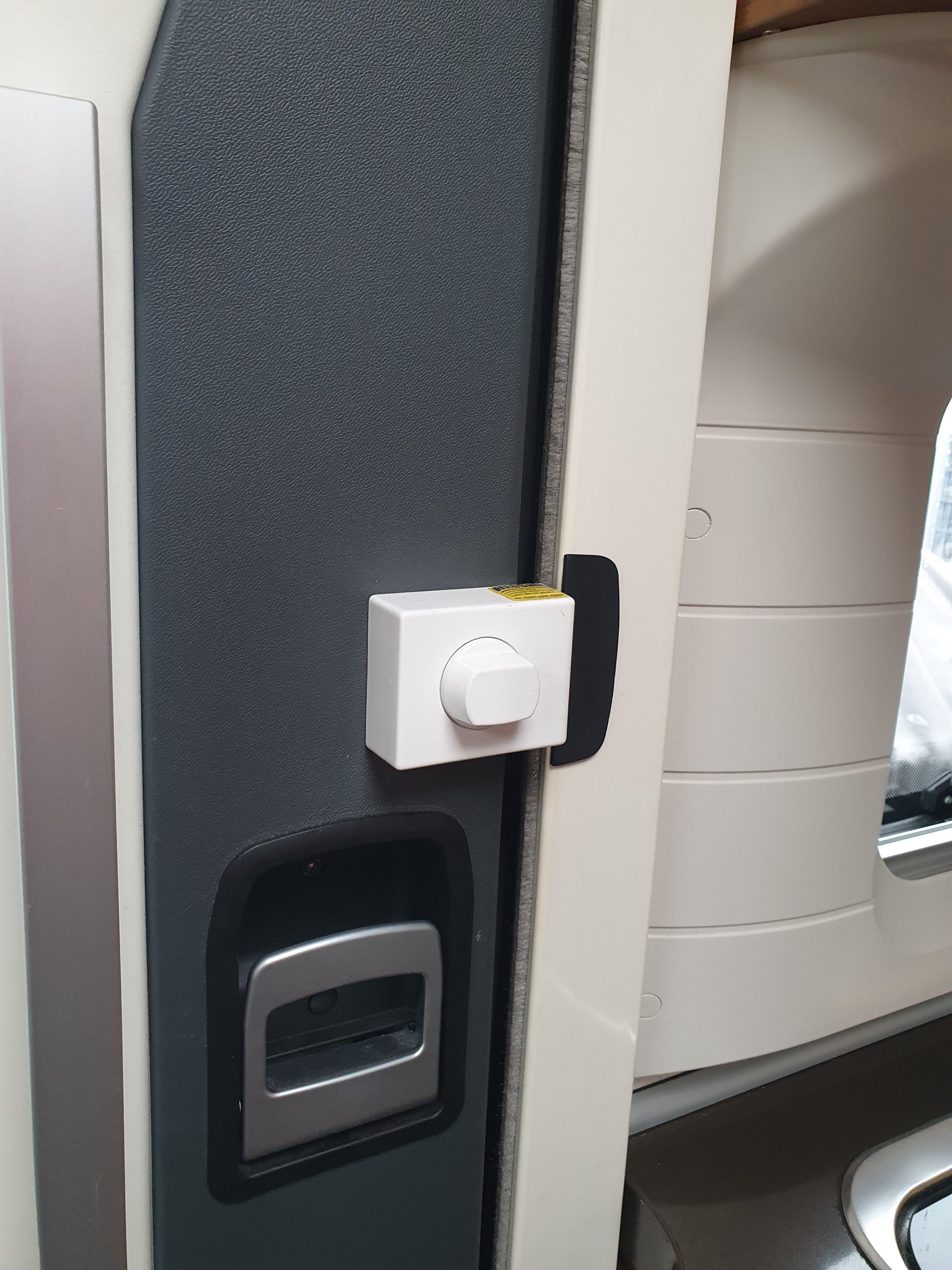

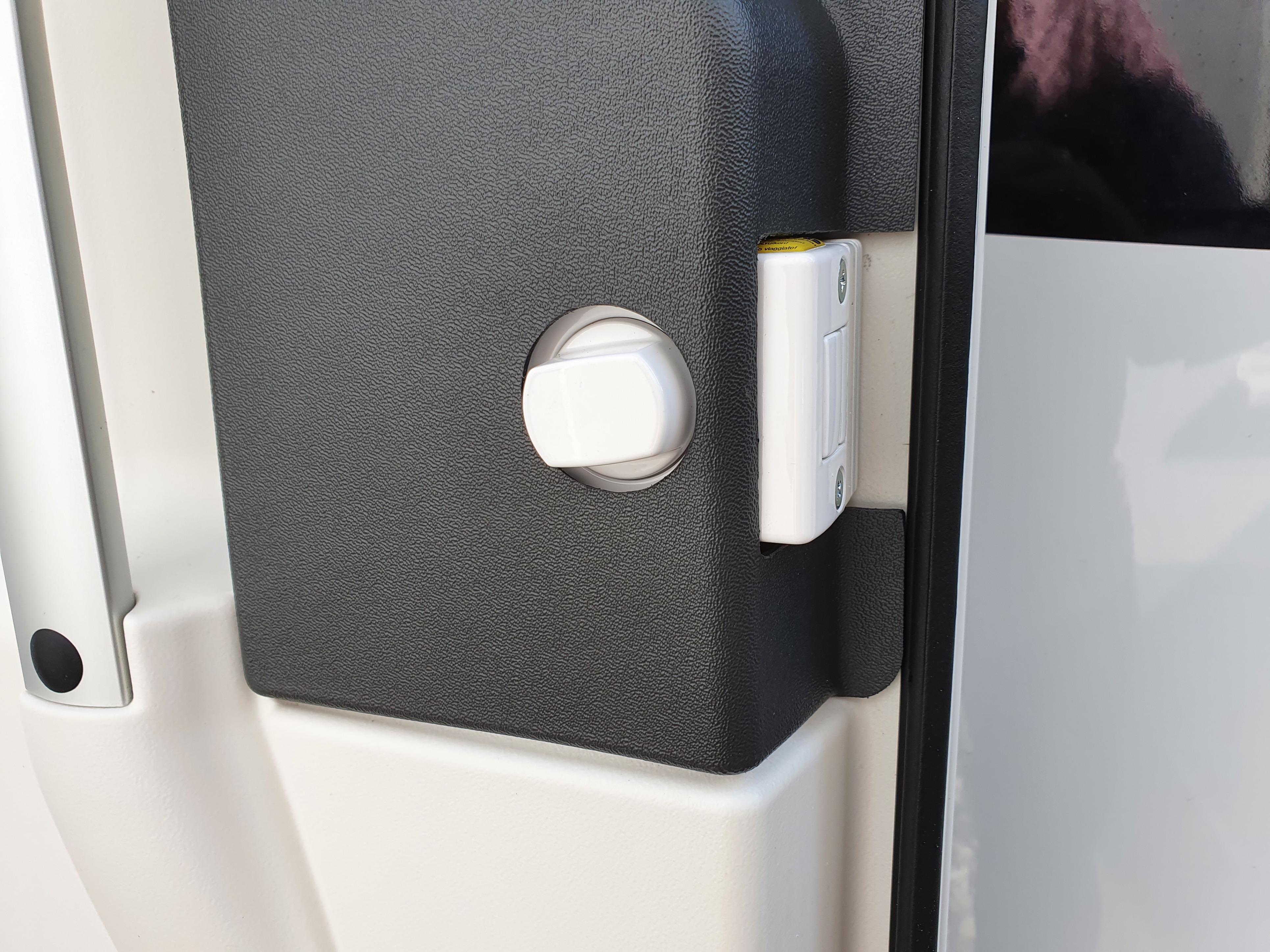

  • Hallo Zusammen,
    wollte hier mal meine Einbauversion zeigen. Da ja mehrere Hobby diese Art von Aufbautür haben ists vielleicht ganz interessant.
    Mir hatte nämlich die Version mit komplett ausschneiden der Verkleidung weniger gefallen und diese mit nur einem Loch für den Drehknopf besser gafallen. Hat auch mit den verschiedenen Abstandsplatten die mitgeliefert werden ganz gut geklappt alles unter einen Hut zu bekommen und so wenig wie möglich vom Fliegengitterrahmen zu opfern.
    Die Türverriegelungen von Heosafe habe ich auch eingebaut, aber die sind ja super schnell und einfach zu montieren. Lediglich der kleine Ausschnitt am Schalousierahmen sind mit ein wenig mit Geschick und nem Drehmel verbunden.
    Aber die Aufbautür ist wenn mans halbwegs sauber machen möchte ne ganz schöne Zeitgeschichte. Hab glaube ich so 4 Stunden benötigt.
    Bilder meiner Version anbei.
  • Hallo Holger,
    eine sehr saubere Lösung, gefällt mir sehr gut B) B)
  • Hallo Holger,
    sauber gemacht! Da lohnt sich der Zeitaufwand dann auch!
  • Saubere Arbeit.

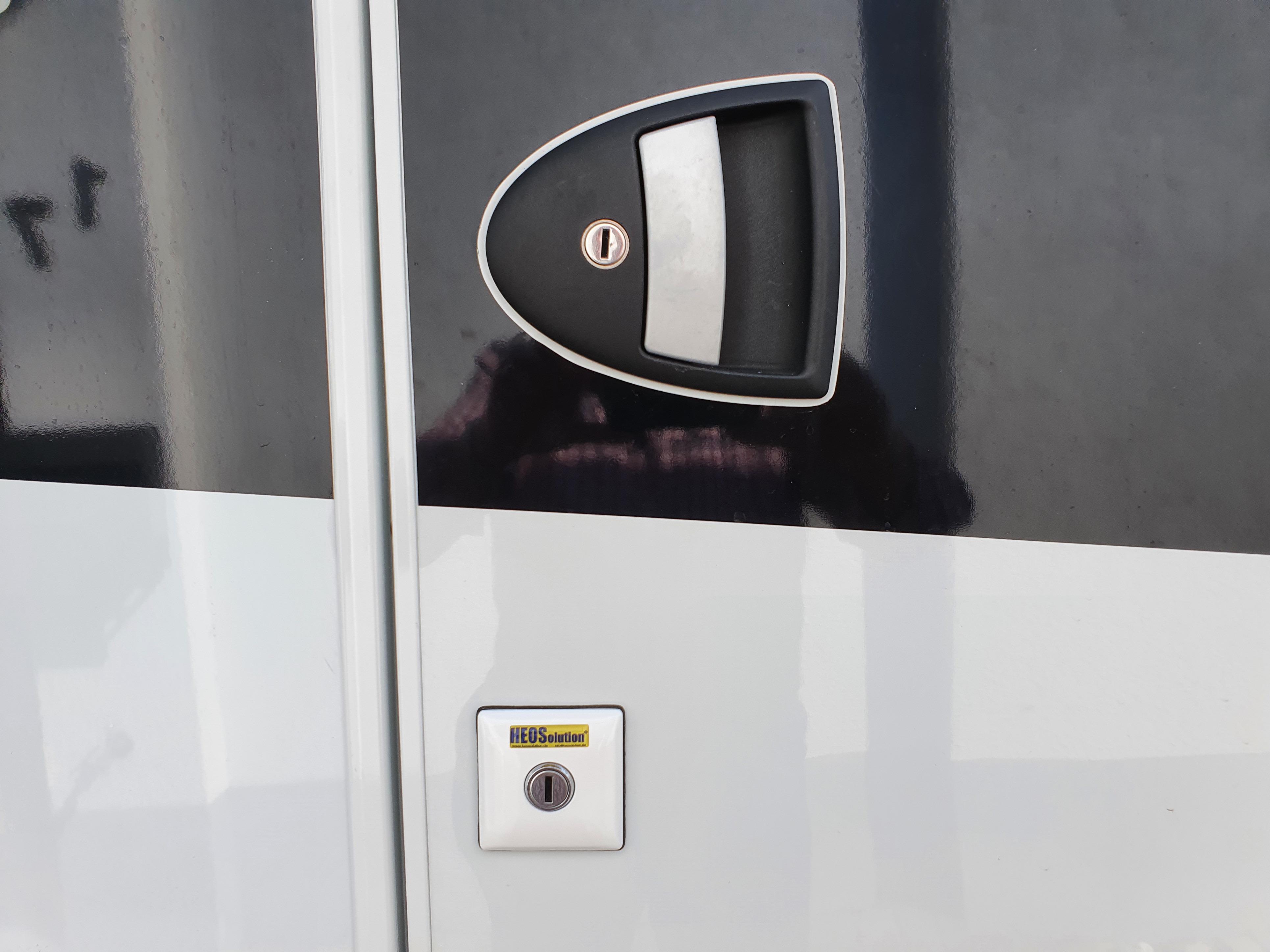

    Diese Ausstattung an Schlössern hab ich auch verbaut.

  • Meine Alternative: ich hab die Verkleidung ordentlich unterfüttert und das Schloss auf die Verkleidung gesetzt. Der Riegel fasst dann über den Rahmen und man muss nicht ausschneiden. Das ganze ist auch so sehr stabil.
  • Hallo Ulli,
    finde das auch ne gute Lösung. Mir hat lediglich die Version des komplett Ausschnitt fürs Schloss überhaupt nicht gefallen. Deine Version ist auch ganz sexy.
    Holger
