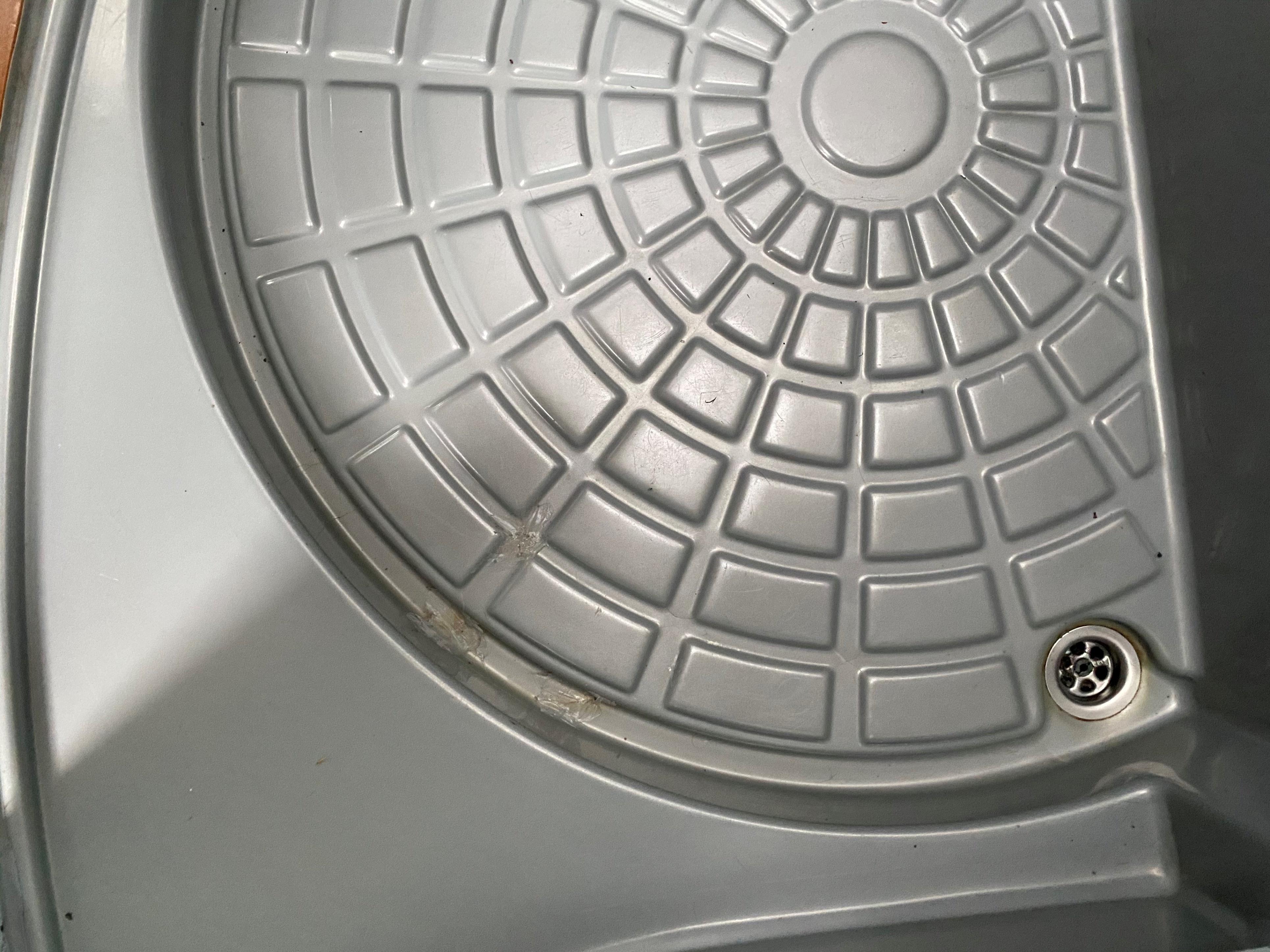

    Wir haben ein Wohnmobil gekauft wo die Duschwanne kleine Risse hat.
    Kann man das reparieren? Wenigstens
    für einen Urlaub oder muss eine neue rein und das Risiko das Wasser eintritt ist zu groß?
    Es ist ein Fendt Ti 685 angeblich Baugleich mit Hobby Toskana 685 Baujahr 2010
    Wo kann man die kaufen?
    Kann man diese selbst einbauen? Gibt es irgendwo eine Anleitung oder ein Video? Hab schon gesucht aber bisher nichts gefunden
    Vielen Dank, ich weiss viele Fragen :)
    Marc
