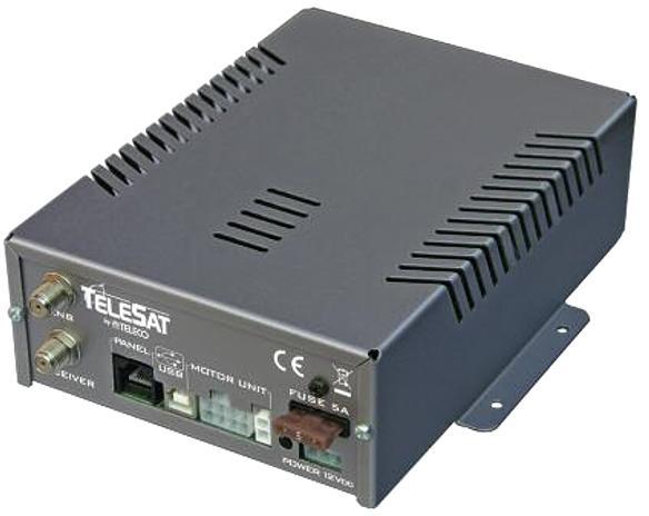

  • Hallo Teo,
    bei meiner Teleco Sat ist eine Sicherung im Steuergerät verbaut....
    Schau doch einfach mal beim Campingversand nach Deiner Anlage
    da sind oft alle Foto´s drin auf denen man allerhand erkennen kann....
