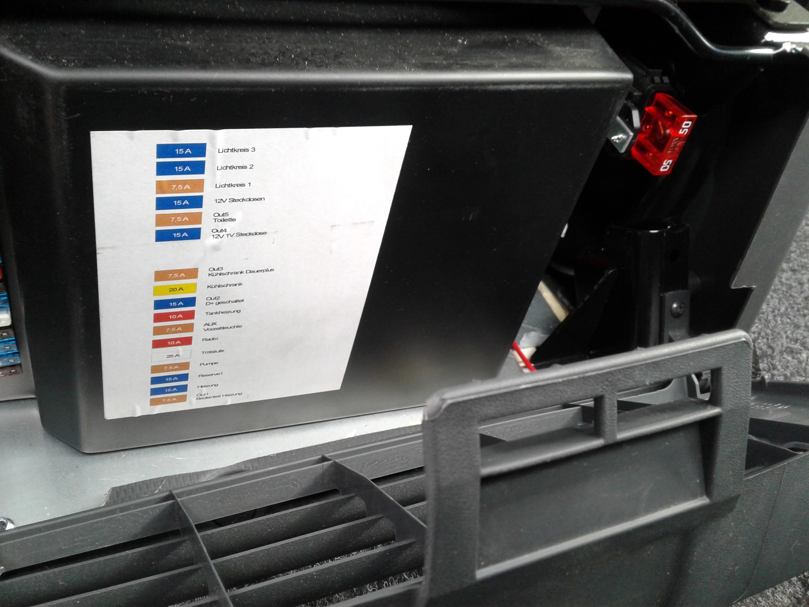

  • Guten Morgen,
    wo sitzt denn bei Dir die 50 A Sicherung? Habe das gleiche Problem, mehrere Verbraucher angehabt, nicht am Landstrom, sondern über Wechselrichter. Aufeinmal ging gar nichts mehr. Seitdem geht kein Radio, Licht und Bedienungspanele.....
    Bin Wohnmobilneuling, Danke für deine Rückinfo.
  • Hallo Berlin47,
    die Sicherung ist unter dem Beifahrersitz (zumindest bei mir) neben dem Verteilerkasten (Toptron) auf der rechten Seite.
    Sitz einfach nach hinten schieben und vorn die Klappe öffnen. Ersatzsicherung am besten aus dem Internet bestellen.
    Bei uns hatten die Werkstätten max.40A Sicherungen vorrätig. Mit dem Wechselrichter kann das aber eigentlich nicht zusammenhängen.
    Der Wechselrichter müsste direkt an der Batterie angeschlossen sein. Die 50A Sicherung sichert nur den Stromkreis zwischen Batterie und dem Toptron ab, ist für den Wechselrichter also uninteressant. Solltest du 2 Aufbaubatterien haben könnte die 30A Sicherung direkt an der Batterie durchbrennen, das würde dann aber nicht deine Symptome erklären.
    Gruß Kurt
  • Hallo Berlin47,
    ein Bild sagt mehr als 1000 Worte:
