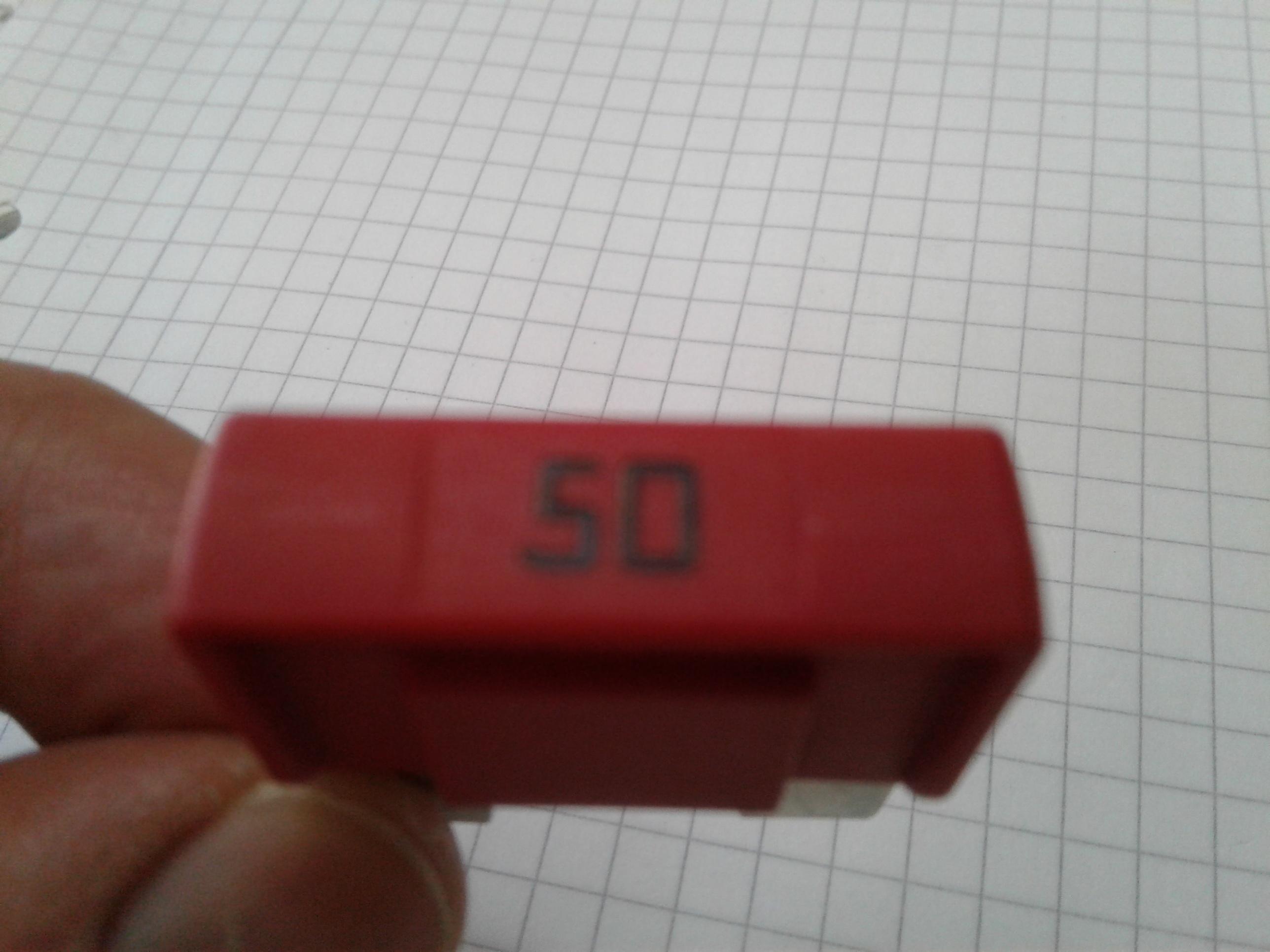

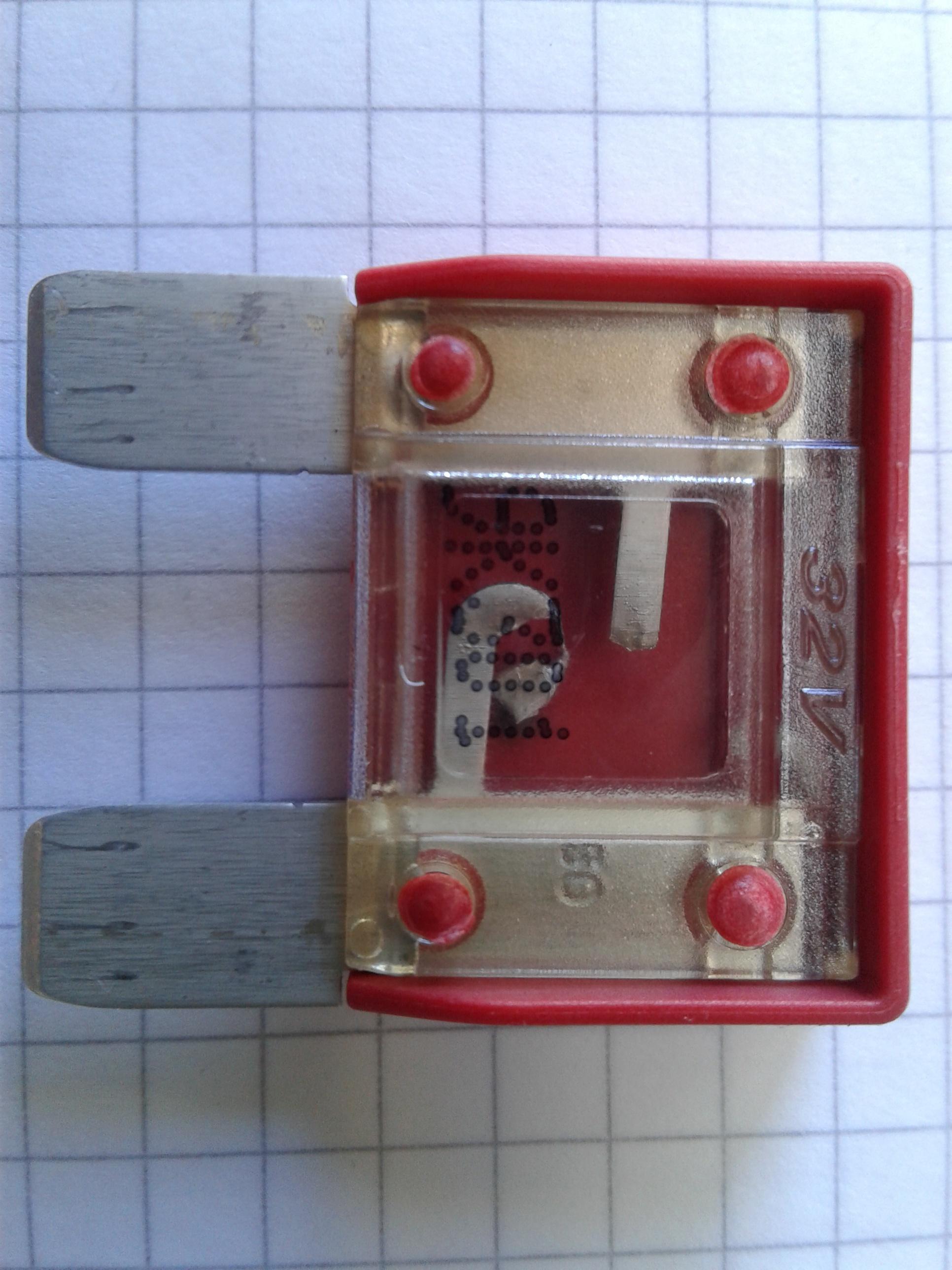

    Der Fehler ist immer aufgetreten, wenn wir nach einer Fahrstrecke auf dem Stellplatz angekommen sind. Wenn die Trittstufe dann nicht ausfahren wollten, hieß es jedesmal "Oh No!". Beim Stehen am Platz lief alles problemlos. Bei jeder Fahrtstrecke dann dieses ungute Gefühl.
    Unser Wohnmobil hat zwei 95Ah-AGMs als Aufbaubatterien. Von unserem Händler haben wir direkt vor der Auslieferung einen Büttner-Ladebooster MT LB 50 mit 50 Ampere Ladestrom sowie einen Battteriecomputer Büttner MT 5000 iQ nachrüsten lassen. Die Verkabelung, die die Werkstattt fabriziert hat, sieht für mich nicht vertrauenerweckend aus. Diese wird noch beim Händler reklamiert (dazu hatte ich bereits im Forum einen separaten Thread gestartet.
    Meine Vermutung ist, dass der Ladestrom von maximal 50 Ampere zuviel für einen direkten Anschluss an die originale Zentralsteuerung von Toptron ist. Bei einer kleineren Spannungsspitze wurde ja dann wie bei uns passiert, die Hauptsicherung durchbrennen. Weiterhin vermute ich deshalb, dass die Werkstatt ein sehr einfaches Anschluss-Schema ohne separates Trennrelais gewählt hat, um mit minimalem Aufwand den Auftrag zu erledigen. Bleibt ja denn mehr an Gewinn für den Händler übrig. Bei der mündlichen Durchsprache der Aufrüstungs-Planung hatte ich auf extra auf meinen Wunsch "Anschluss mit voller 50A-Leistung" hingewiesen - und dass ich keine reduzierte Leistung von 45A über die Limiter-Einstellung der DIP-Schalter wollte.

    Um eine 50a durchzuschmelzen bedarf es schon einer Menge Belastung. Mit einem Draht verlegst Du das Problem auf die Kabel, welche dann anstelle der Sicherung irgendwo durchbrennen werden. Ein größerer Schaden, eventuell ein Kabelbrand, sind dann nicht mehr auszuschließen.

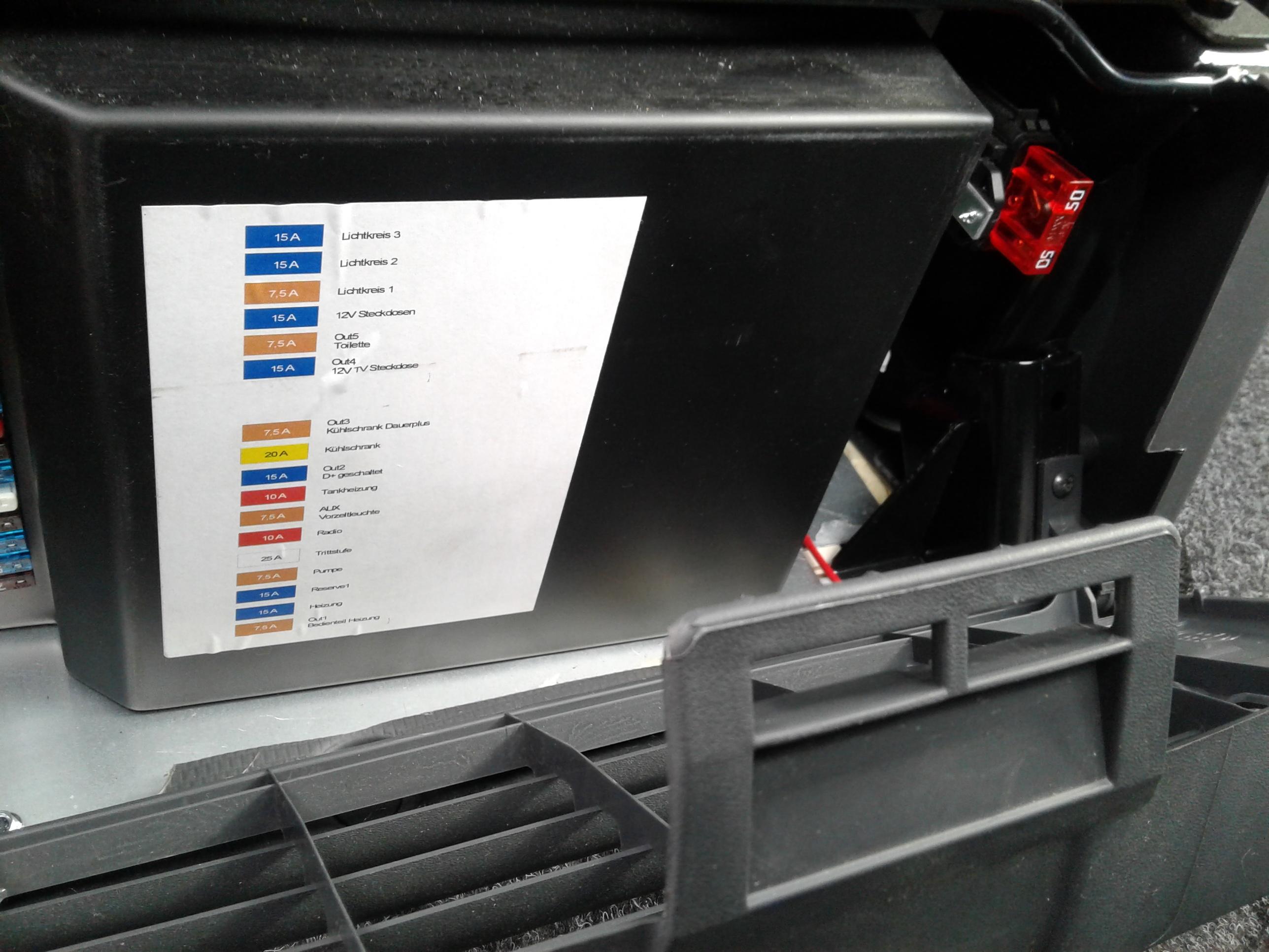

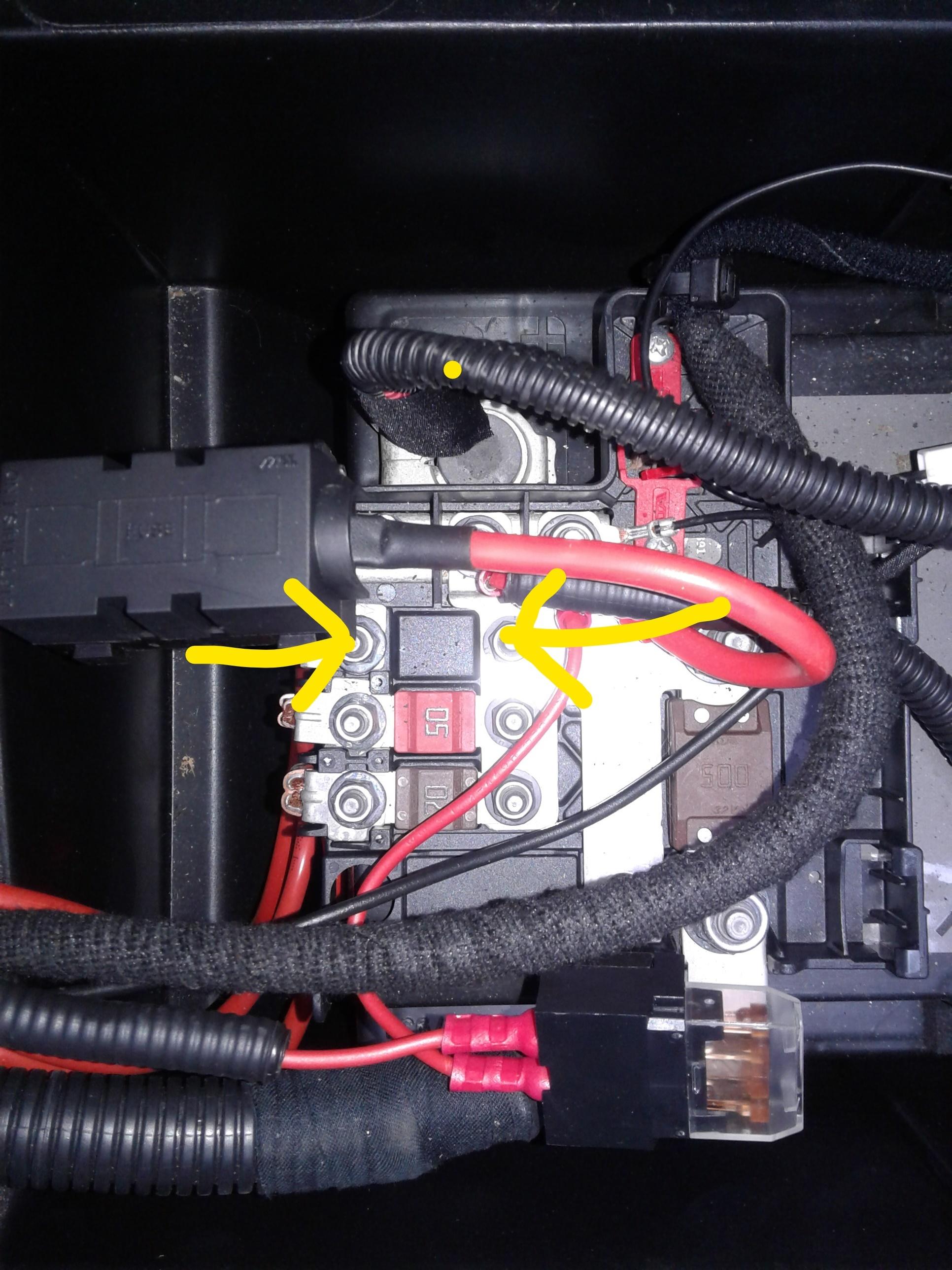

    Meine Problemsicherung ist der 50A-Riegel neben der Toptron-Zentralsteuerung unter dem Beifahrersitz. Soweit ich es bis jetzt verstanden habe liegt diese zwischen der Toptron und den Aufbaubatterien und hat keine direkte Verbindung zur Lichtmaschine.
    Auch Richtig. Damit meinst du die Sicherung auf der Sekundärseite, also hinter dem Ladebooster, auf der Verbraucherseite.
    Laut deiner Bedienungsanleitung darf dort aber nur eine 50A Sicherung verbaut sein wenn der "OUT Limiter" deinen Strom auf 45A begrenzt. Aus deiner Beschreibung habe ich aber, meine ich zumindest, raus gelesen, das du auf die vollen 50A bestanden hast. Das würde dann ja nicht passen. Siehe Tabelle deiner Bedienungsanleitung auf Seite 7. Demnach müsste dort eine 60A Sicherung eingesetzt werden was aber eine Systemprüfung, zumindest beim Toptron nach sich ziehen würde. 10A Unterschied sind dann ja schon mal 145W an Leistung.

    Aus der Ferne ist das schwierig. Nur mal so ein paar Gedanken dazu. Laut Schaltplan gibt es da auch keine Modifizierung des Trennrelais. Im Prinzip ist das, in abgekürzter Form relativ einfach. Die Versorgungsleitung wird aus dem Toptron in den Ladebooster gesteckt und zwischen Ladebooster und Toptron eine Neue Leitung gezogen (kann man auch umgekehrt machen). Dann fehlt noch das D+ Signal und das war es dann aber auch schon fast. Ich glaube kaum das man da einen Fehler einbauen kann. Ich würde einfach mal nachsehen ob der Dip-Schalter für "OUT- Limit" gesetzt wurde. Falls nicht kannst du das ja selber testen und sparst du dir die Diskussion mit der Werkstatt. Zur Belastung des Toptron: Dafür gibt es 2 Eckwerte die du bereits hast. Zum ersten muss das Toptron so gebaut sein das es die Summe aller abgesicherten Stromkreise gleichzeitig aushalten muss. Demnach kannst du die Werte der Toptron Sicherungen addieren. Selbst da sind dann noch Reserven eingeplant. Weiterhin kannst du die Werte deiner beiden Sicherungen an den Aufbaubatterien zu Hilfe nehmen. Beide Sicherungen Addiert mit der Hauptsicherung zusammen ergeben den möglichen Systemgesamtstrom während der Fahrt. Das ist dann ebenfalls der Strom den der Toptron-Verteiler mindestens vertragen muss.
