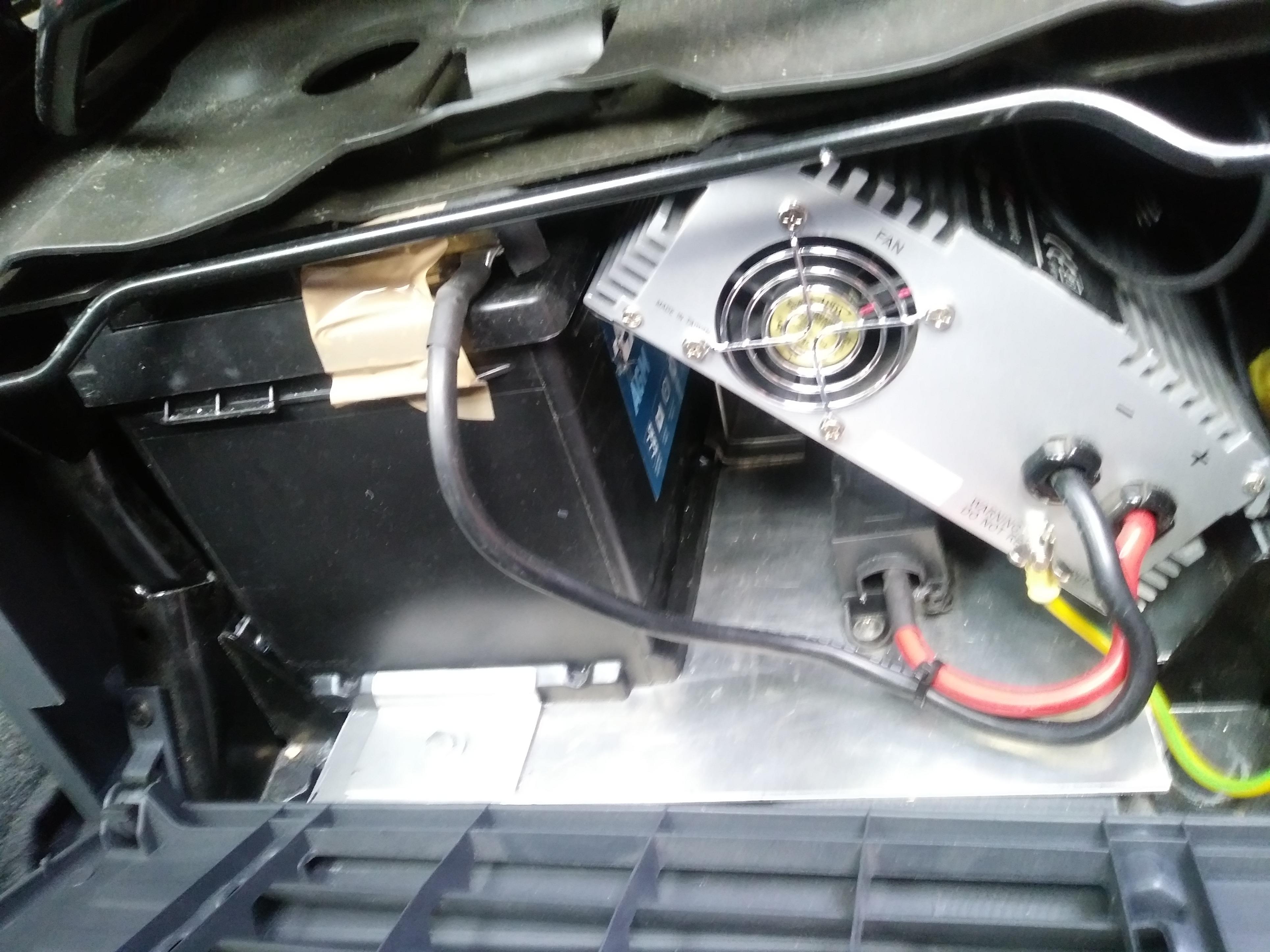

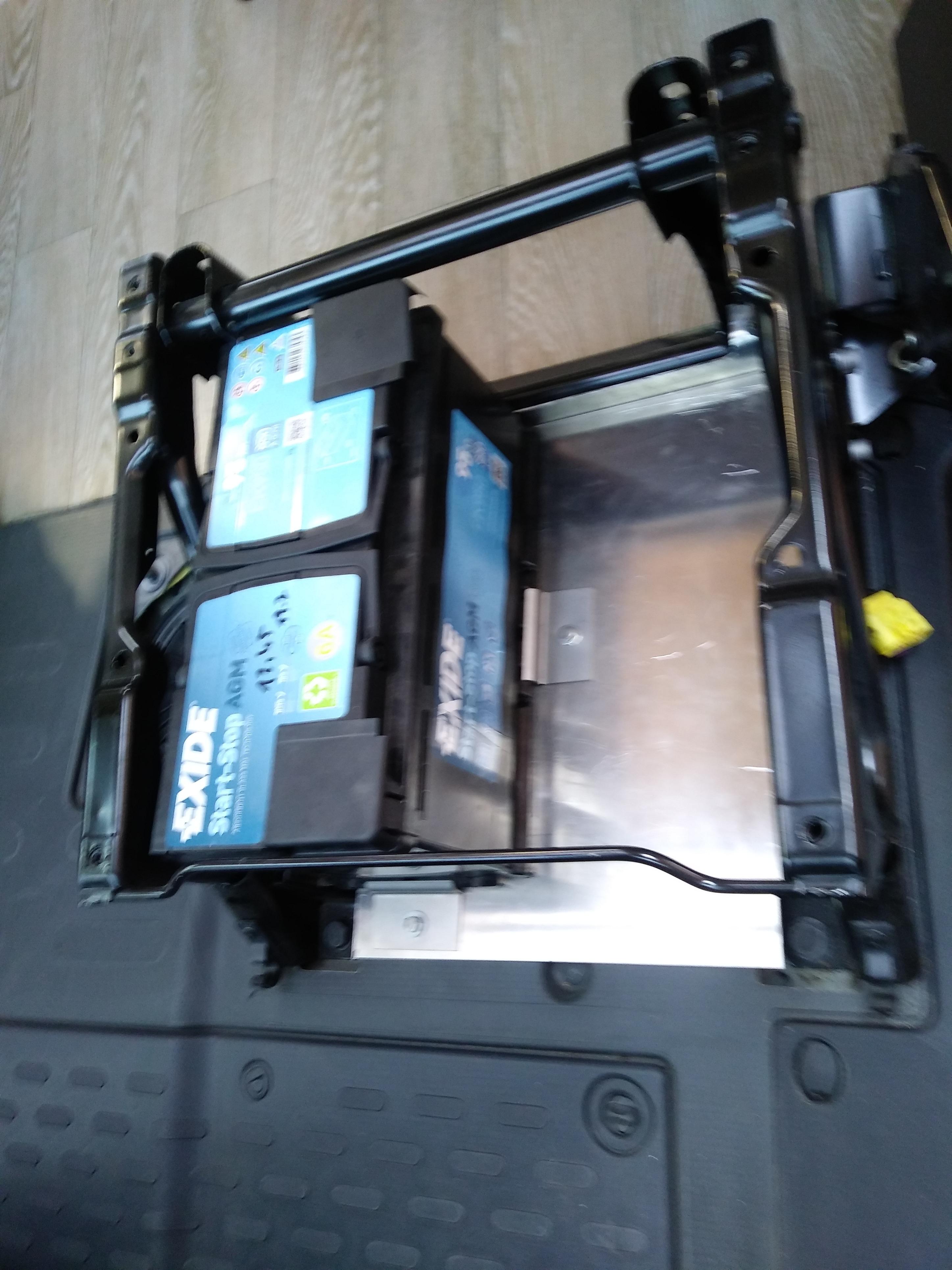

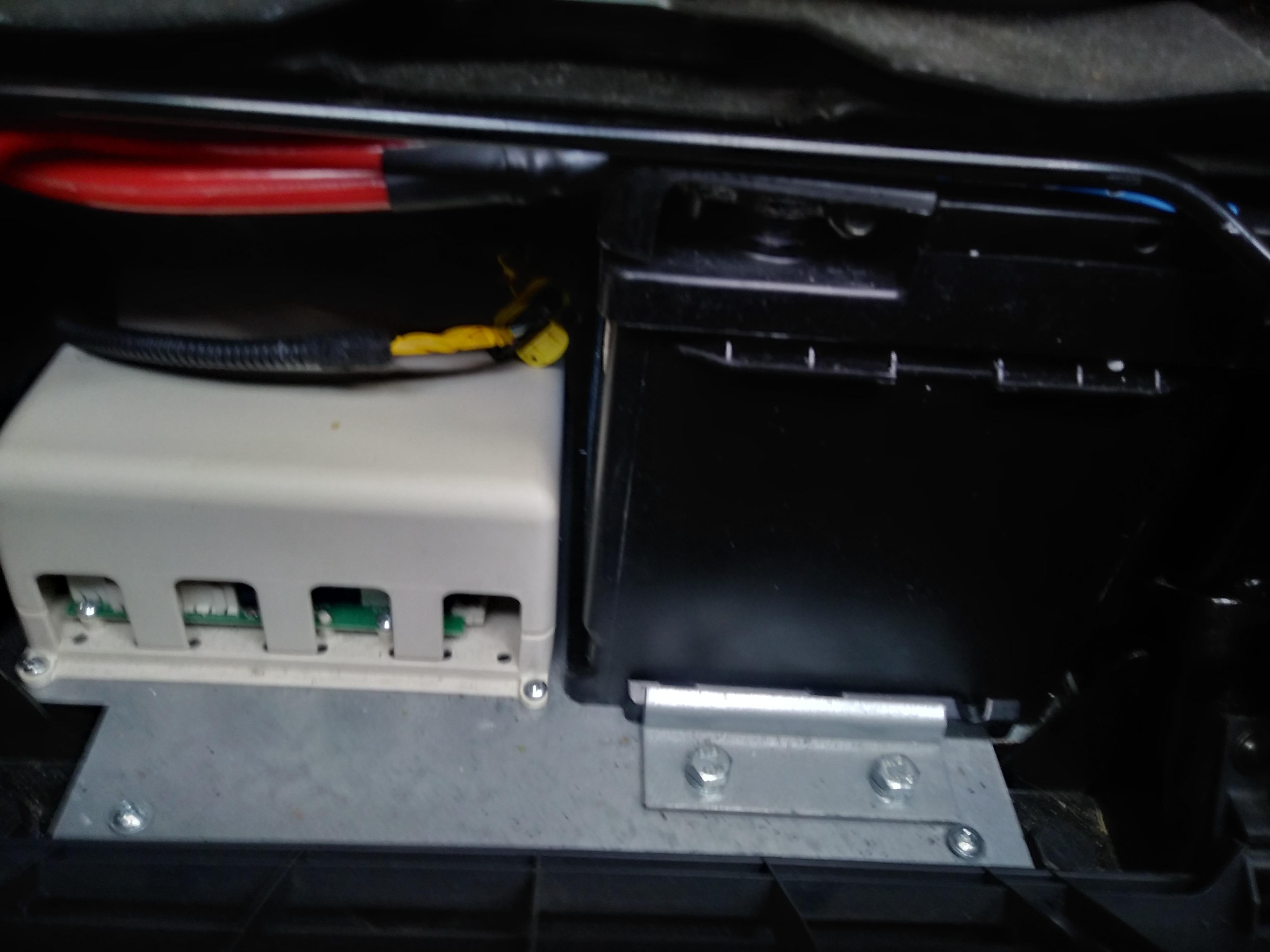

    ich habe diesen Einbau selbst gemacht. Unser Optima V65GE ist
    Ez. 2017 und hat keine intelligente Lichtmaschine. Das vereinfacht es.
    Die 2. Batterie, der Spannungswandler inkl. Sicherungsautomat und Fi Schutzschalter so wie der Solarladeregler sind unter dem Fahrersitz. Das ist verdammt eng, aber es geht. Verbunden sind die Batterien mit jeweils 35 mm2 Kabeln. Auf dem Dach sind 2 x 100 Watt Panels. Die Kabel habe ich durch die werkseitige Kabeldurchführung der Sat Anlage geführt.Die Batterie Konsole ist ein Eigenbau.
    Gruß Thomas

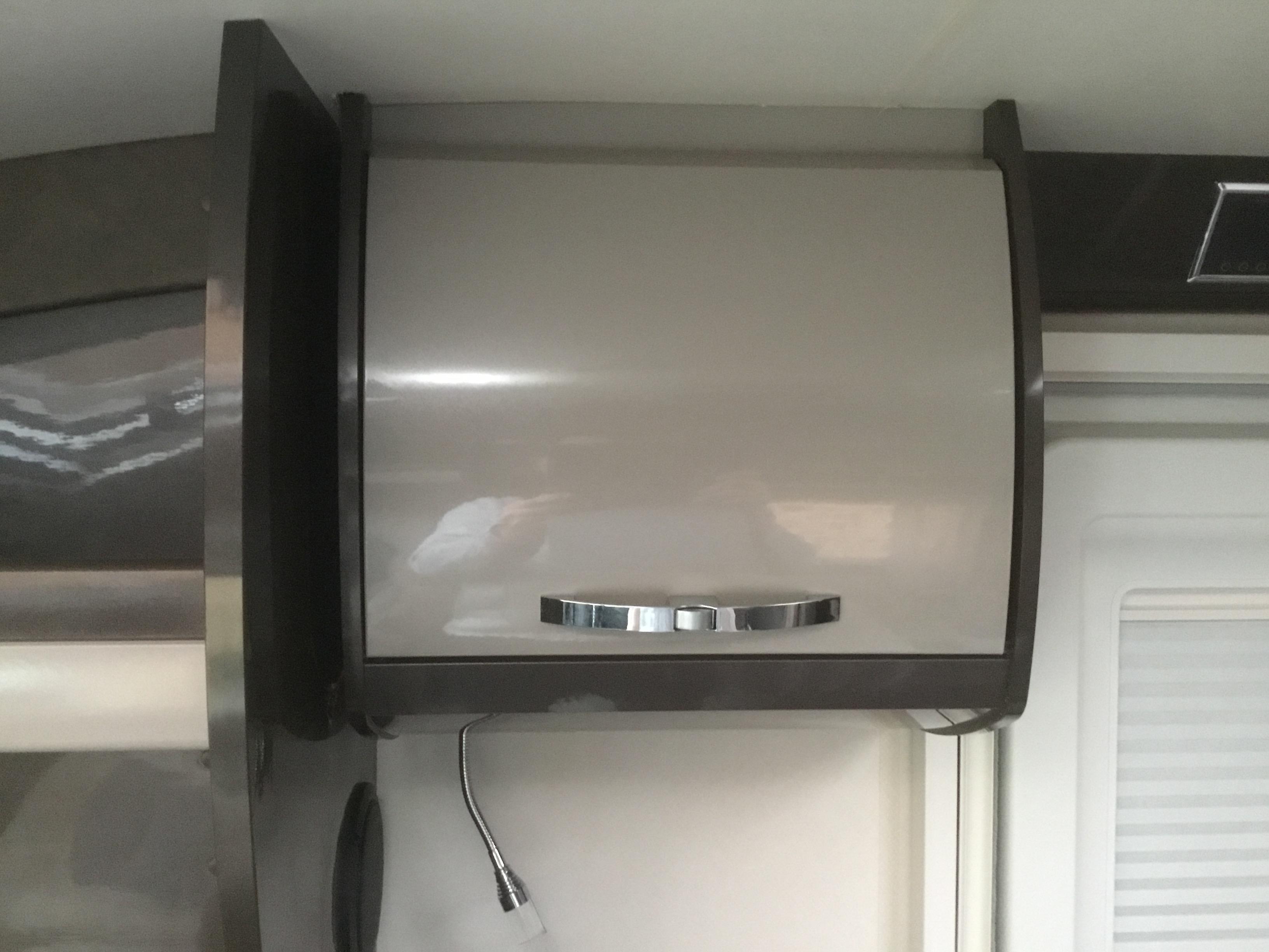

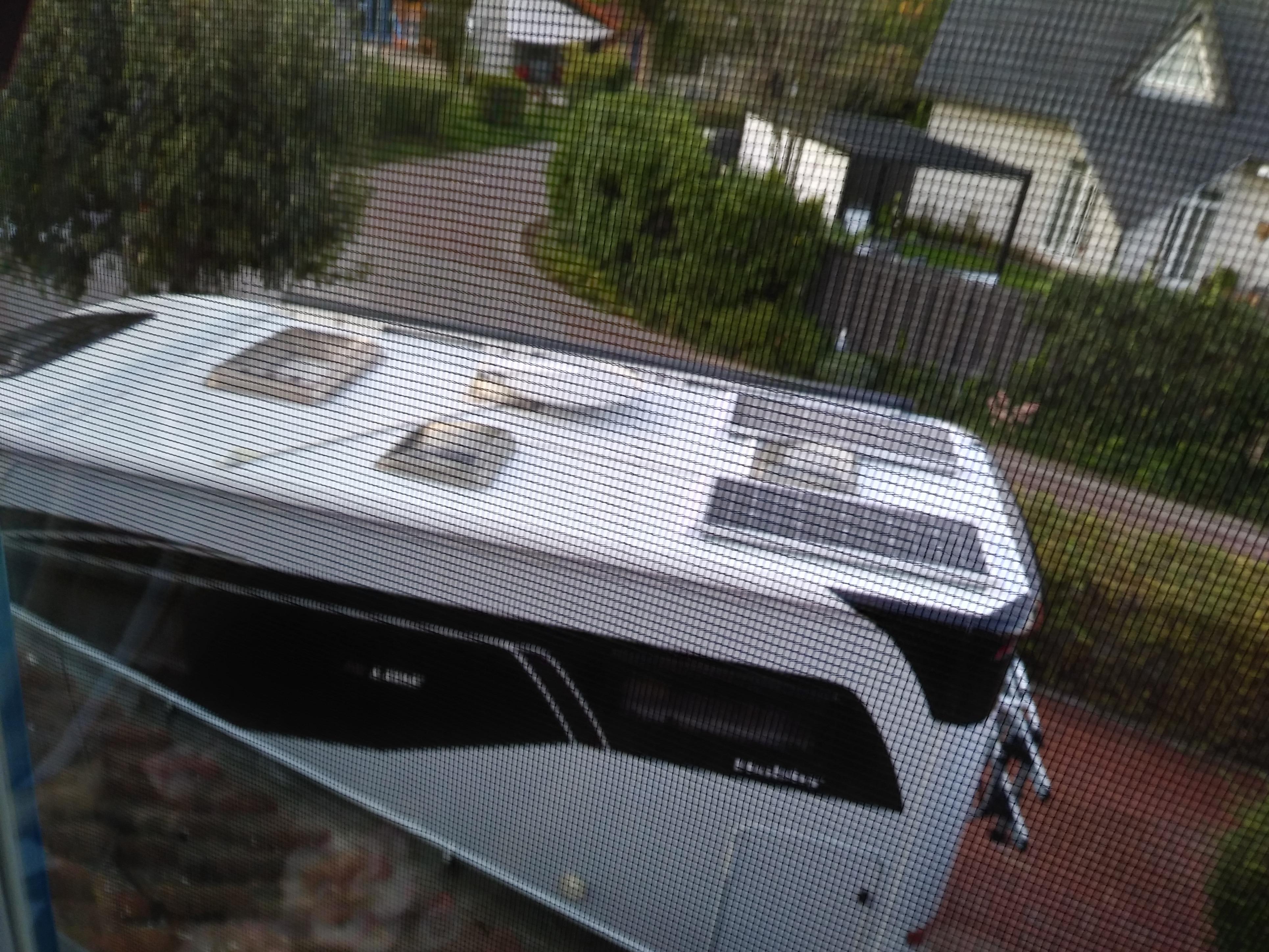

    auch ich habe 2 x 100 W Panels auf dem Dach. Statt einer 2. Aufbaubatterie habe ich die vorherige gegen eine Lithiumbatterie getauscht. Ist sicherlich etwas teurer, dafür benötigts du keine 2. Batterie und sparst auch viel Gewicht.Ich bin auch durch den Dachdurchlass der Sat-Anlage gegangen, den kann man vorsichtig mit einem Cutter lösen, alles schön sauber machen und mit Sikaflex wieder verkleben. Mein Sat-Receiver ist im Hängeschrank über der Sitzecke, dort kam ich dann mit den Kabeln von den Panels an, habe dort dann auch den MPPT-Regler (über Hartmut bestellt) eingebaut. Mein Fahrzeug war bis dahin schon vorverkabelt, aber es laufen die Kabel hinter den Schränken, dann in der B-Säule nach unten bin unter den Beifahrersitz.
    Ein bißchen Arbeit wirst du haben, aber es lohnt sich. Mit den Panels und der Lithiumbatterie sind wir über Tage unabhängig vom Landstrom, eigentlich sogar permanent, wenn genügend Licht/Sonne ist.

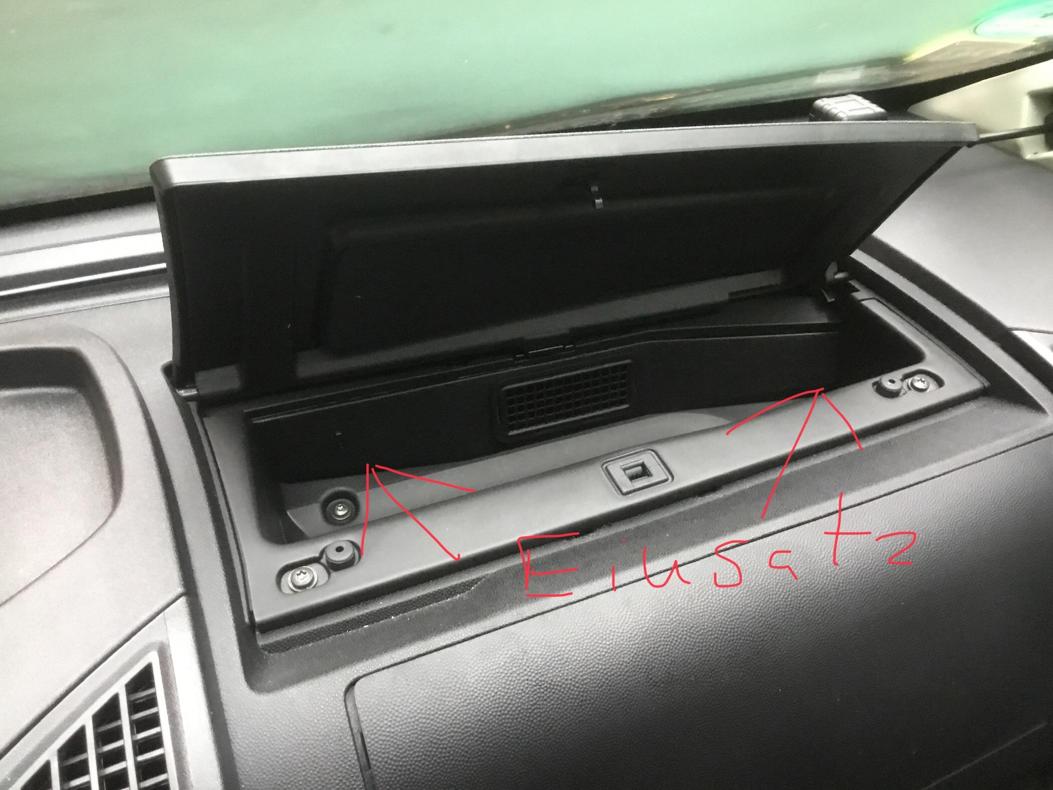

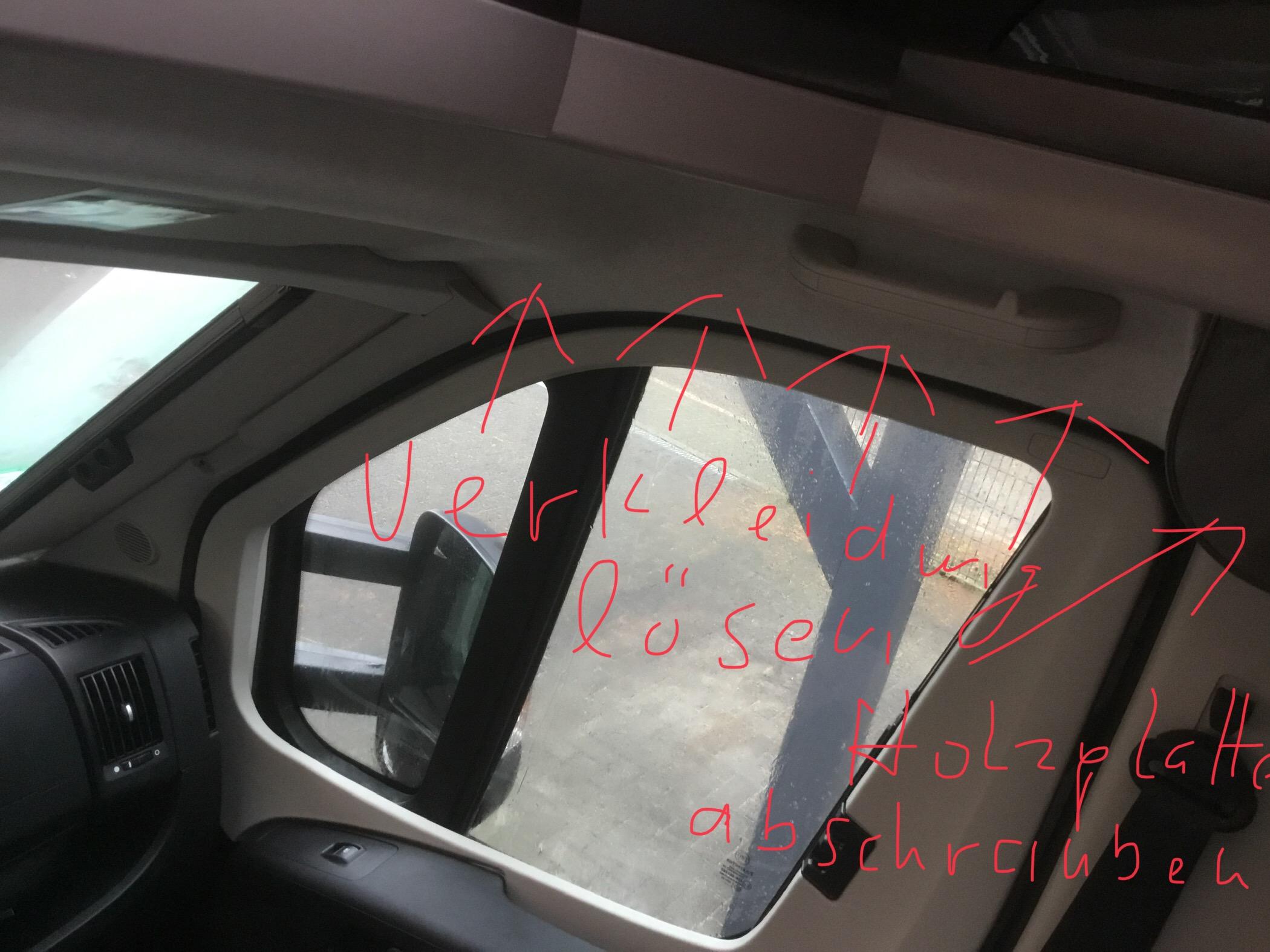

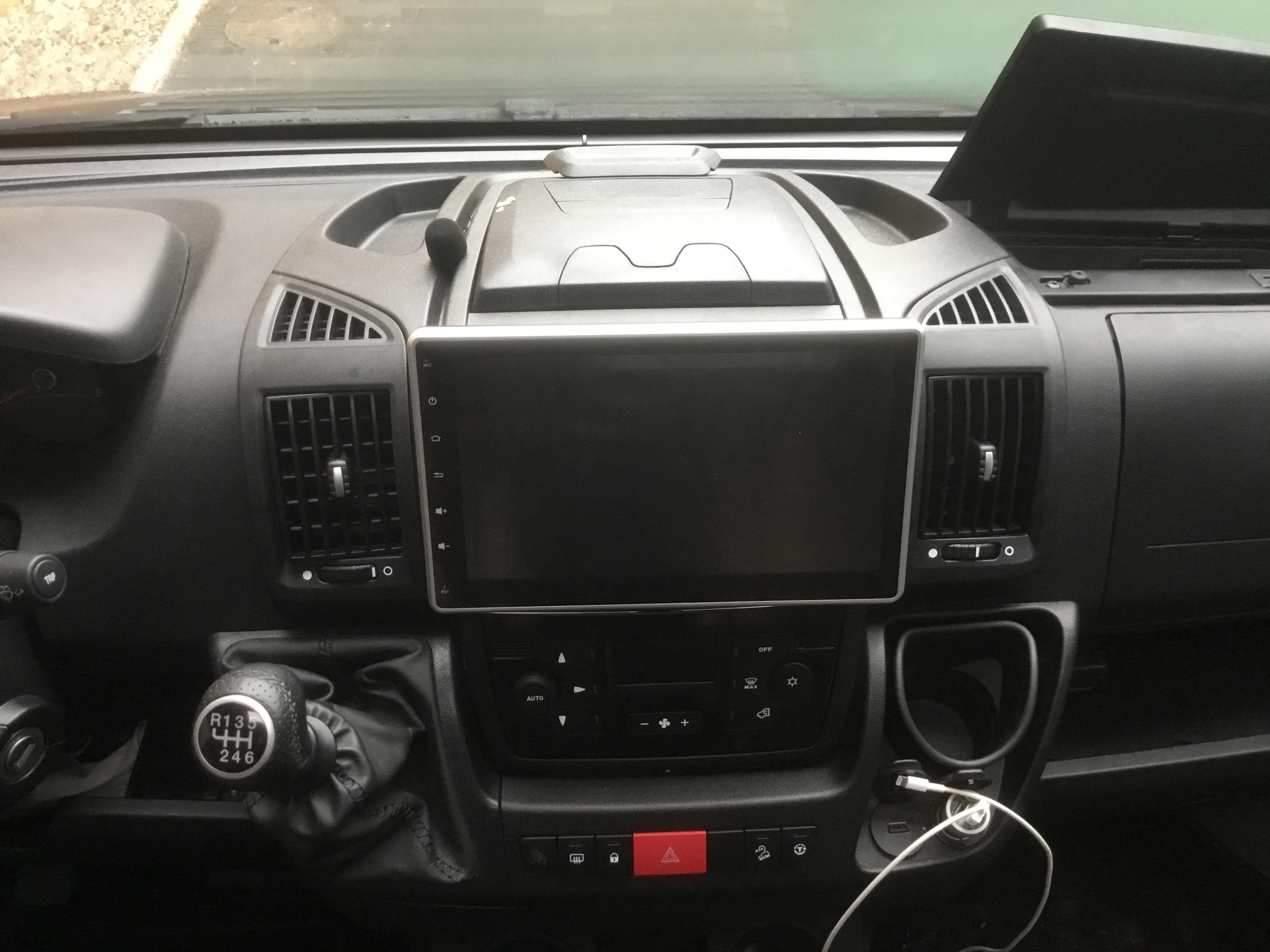

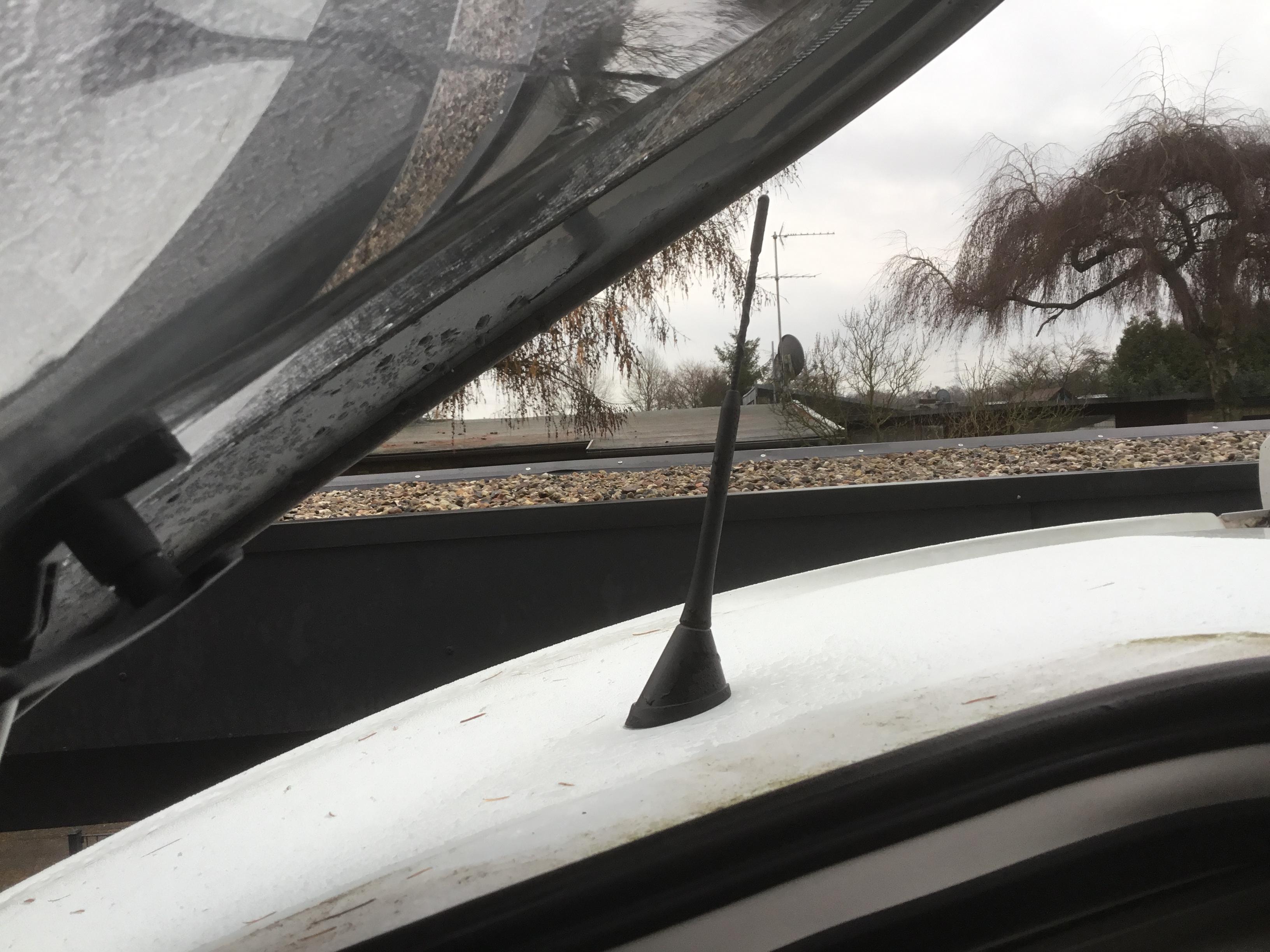

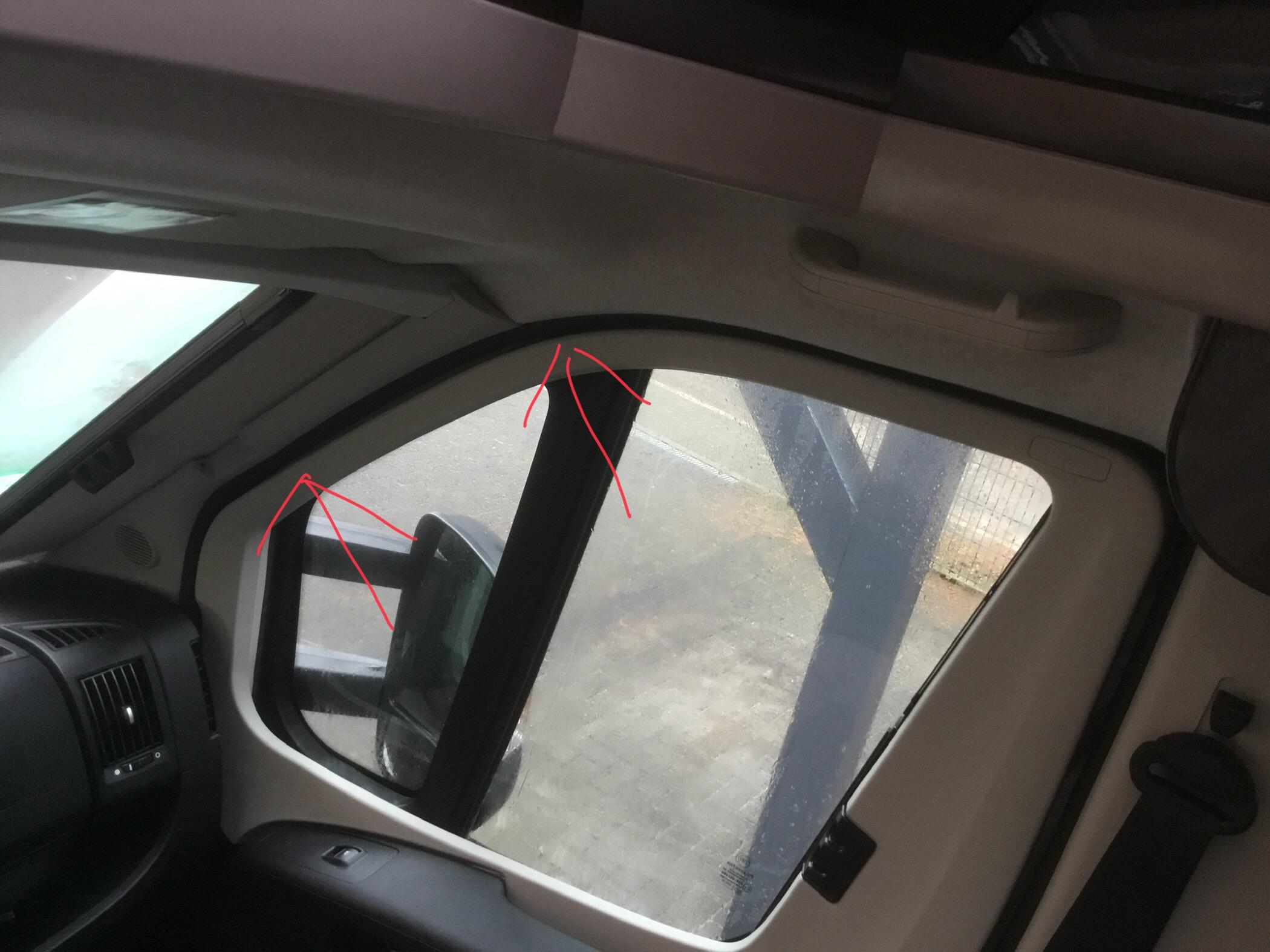

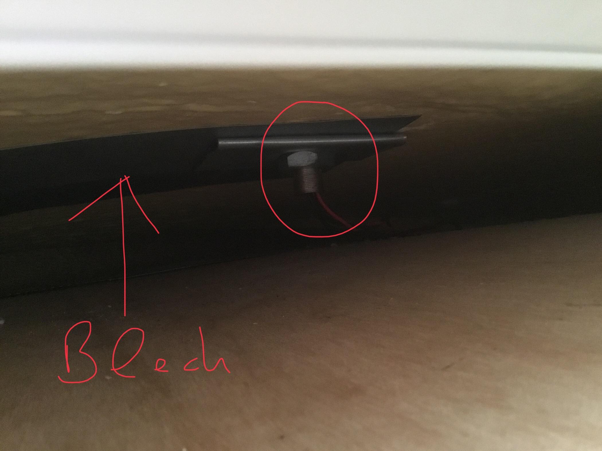

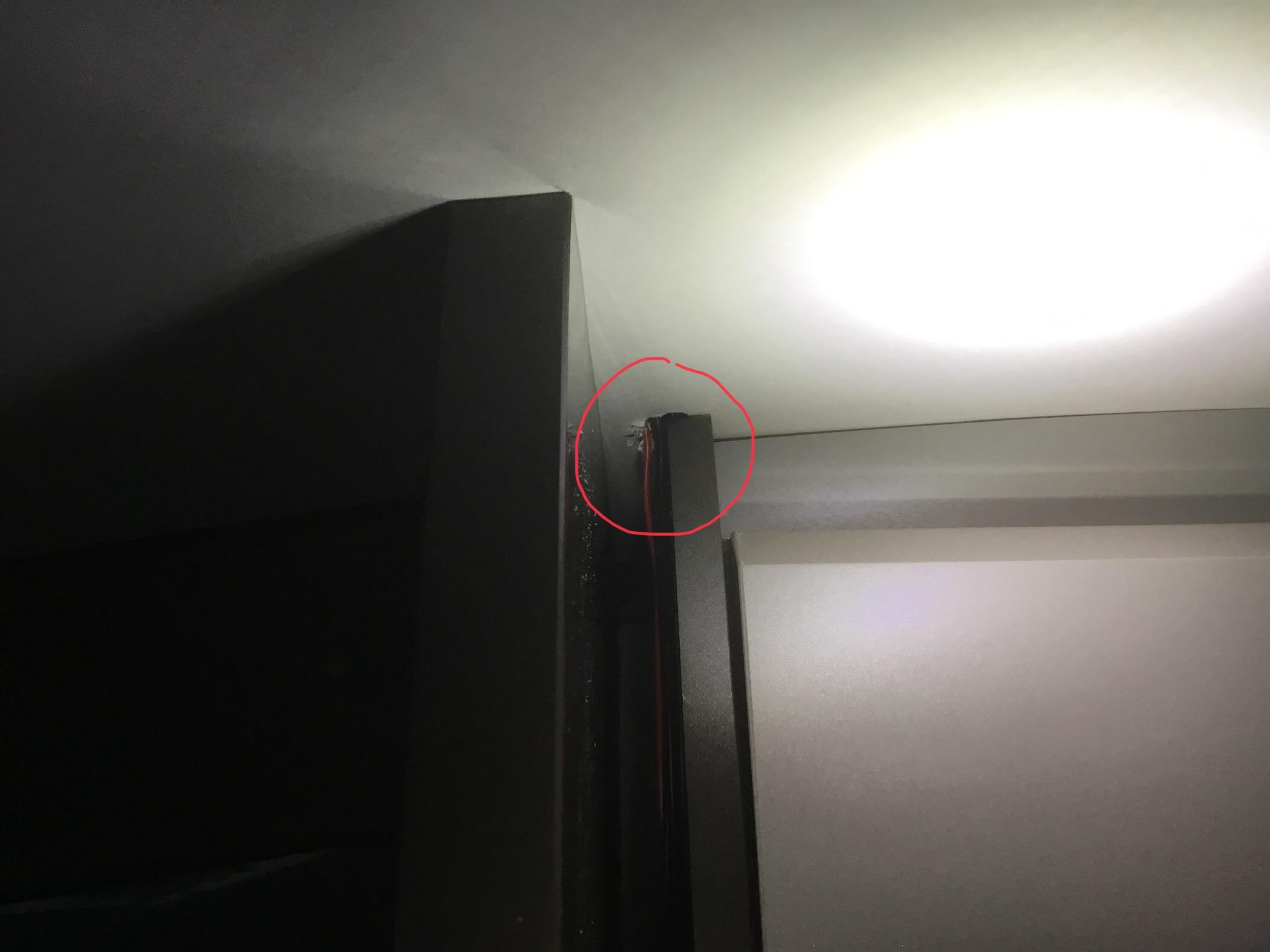

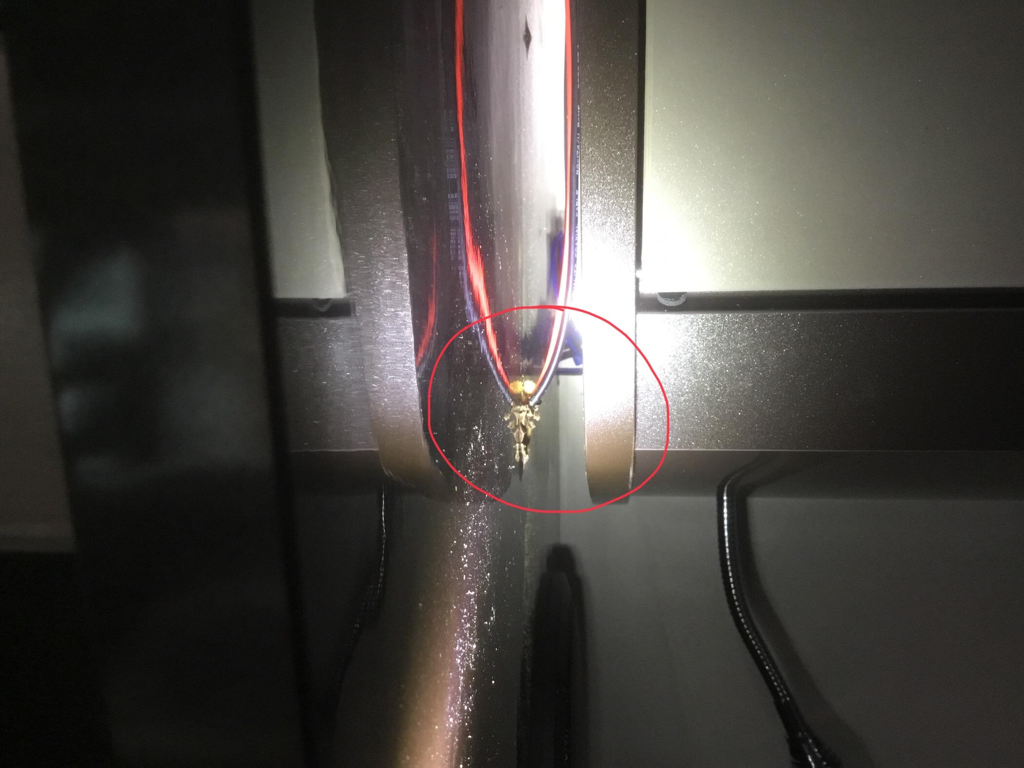

  • Hat ein wenig gedauert mit den Bildern, nun aber.
    Nach dem Bohren durch das GfK-Dach stellte ich fest, dass mein Dach von innen noch gedämmt ist.
    Also habe ich noch einen Adapter-Gewinde besorgt, sonst hätte ich die Mutter mit dem Blech nicht mehr befestigen können. Vom vorderen Oberlicht den Keder abziehen, dann kann man den Himmel etwas herunterdrücken und die Mutter draufschrauben. Vorher hatte ich den Schrank links oben neben der Tür abgebaut. Dann durch die Wand (Holz) ein entsprechend großes Loch bohren, dass alle Kabel von der Stabantenne durchpassen (3 Stück). Dann etwa 30 Zentimeter tiefer ebenfalls durch die Wand und das dahinter befindliche Blech ein gleich großes Loch. Dann beginnt das Gefummel. Bei mir ist über dem Beifahrersitz eine abgerundete Holzplatte, klein. Die abschrauben und die Verkleidung über der Tür lösen. Bei geöffneter Tür die Dichtung nach vorne abziehen. Dann das Scheibenrollo lösen und abziehen. Ich habe über dem normalen Handschuhfach noch ein zweites, zum kühlen. Ebenfalls abbauen, vier Schrauben. Nun die Antennenkabel überall durchführen, über der Beifahrertür hinter der Verkleidung, in der A-Säule herunterführen. Vorher am besten durch die Öffnung des abgebauten Kühlhandschuhfachs einen dünnen Draht bis zur A-Säule führen. Dauert, kleine Hände sind hilfreich (ich habe ergo länger gebraucht), aber geht. Am besten mehrere feste Schnüre am Drahtende befestigen (3) und mit durchziehen. Damit kann man dann die 3 Kabel einzelnd durchziehen. Geht ganz gut. So, mehr kann ich hier nicht schreiben, bei Fragen gerne PN.
