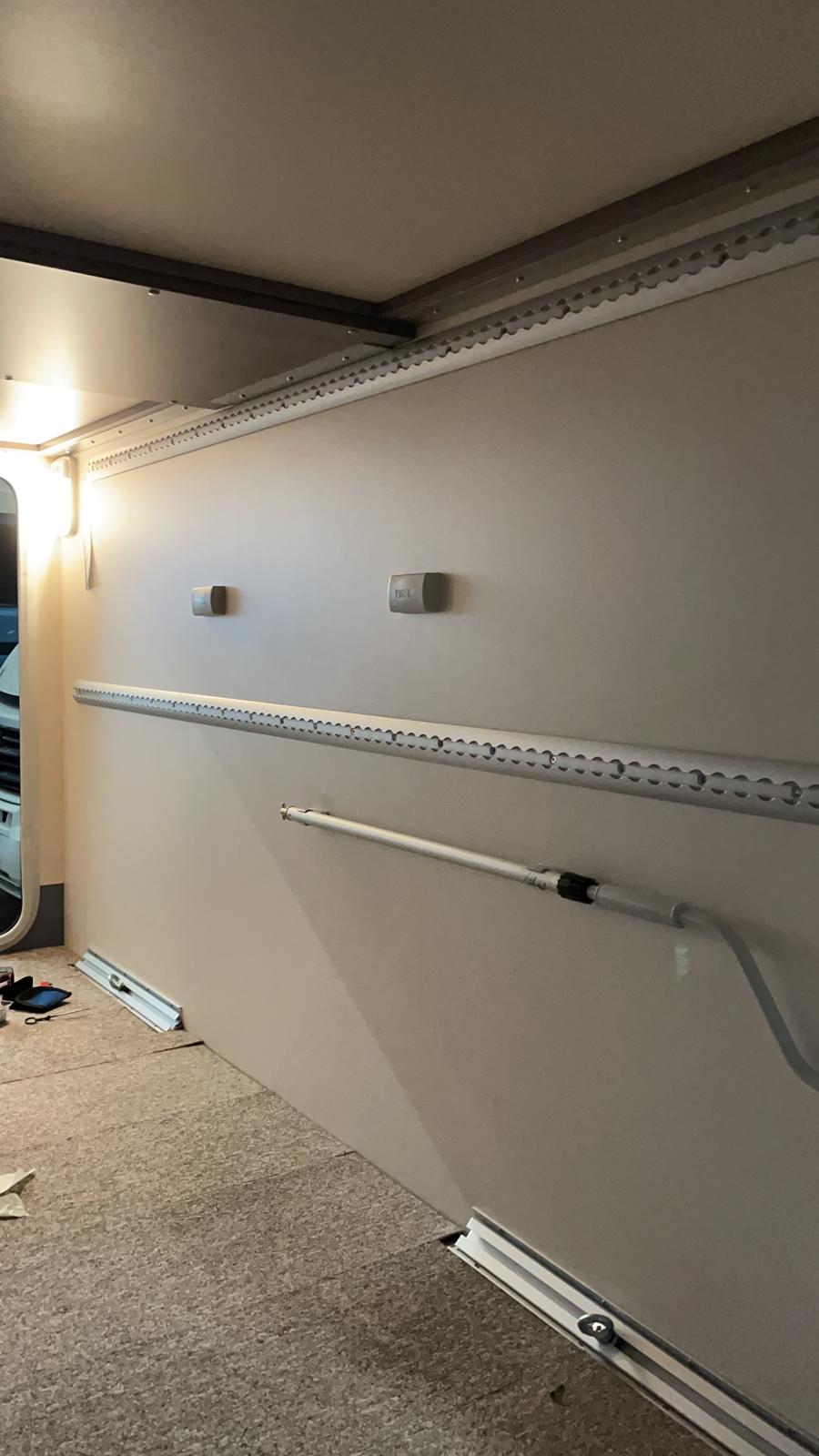

    meiner - V65GE IC Edition ist ja gerade mal 3 Wochen alt und ich traue mich nicht so recht zu bohren. Stichwort Zusatzschlösser in der Garage.
    Wir sind vorwiegend in Deutschland unterwegs - ist das so krass mit Aufbrüchen.
    Aber ich habe meine Garage aufgepumpt, Airline-Schienen von NTG Nutzfahrzeuge (Ebay), Silikonreiniger (hatte ich in meinem Pkw noch vom BMW Händler übrig und Dinitriol-Kleber (leichter als Sina Kleber auszupressen) von https://Autolackierbedarf.de
    Da ich es allein gemacht habe, 2 Schrauben zum Halten. Verbaut sind 2 Stück 2m halbrunde in Alu Blank.
