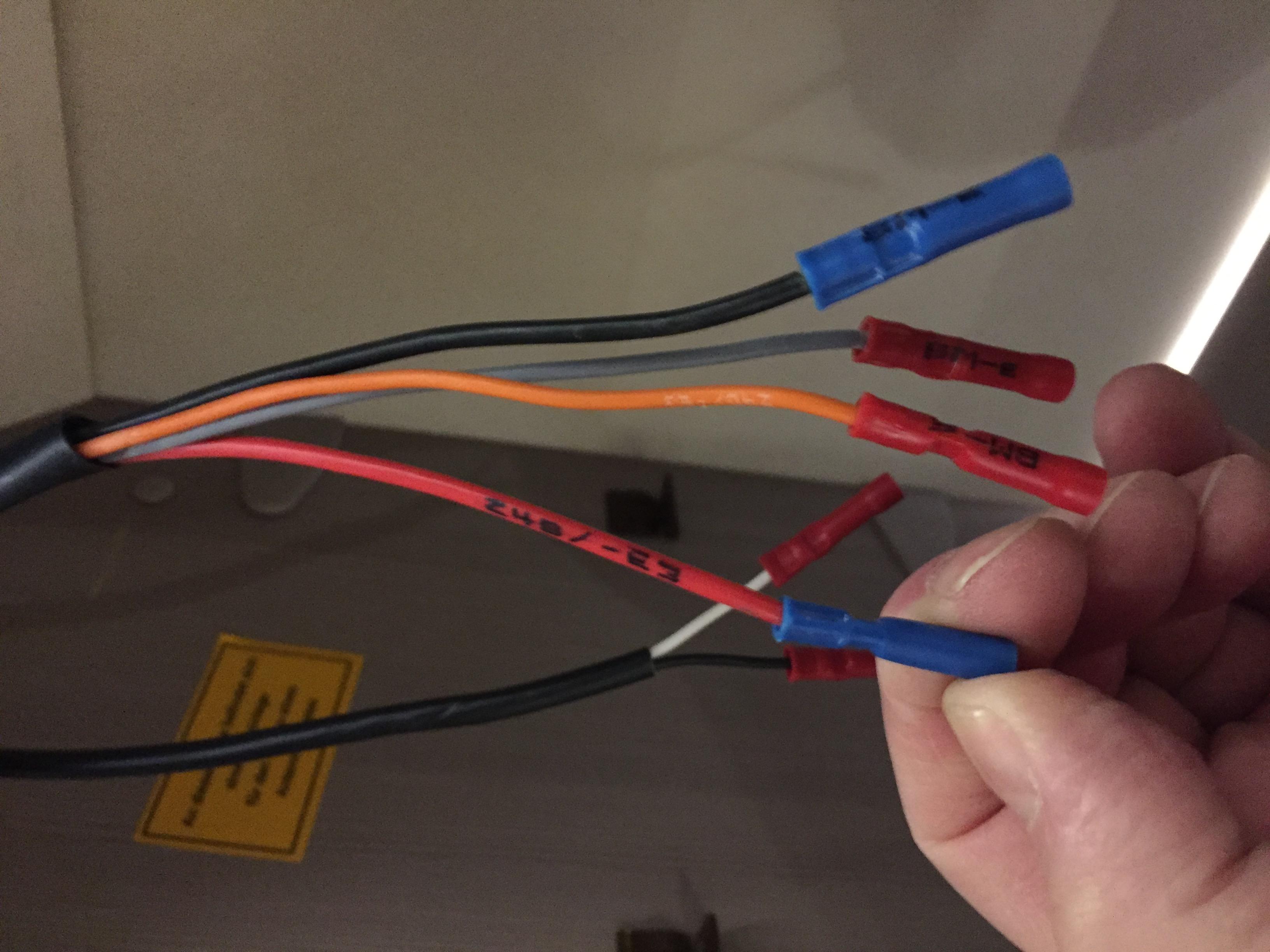

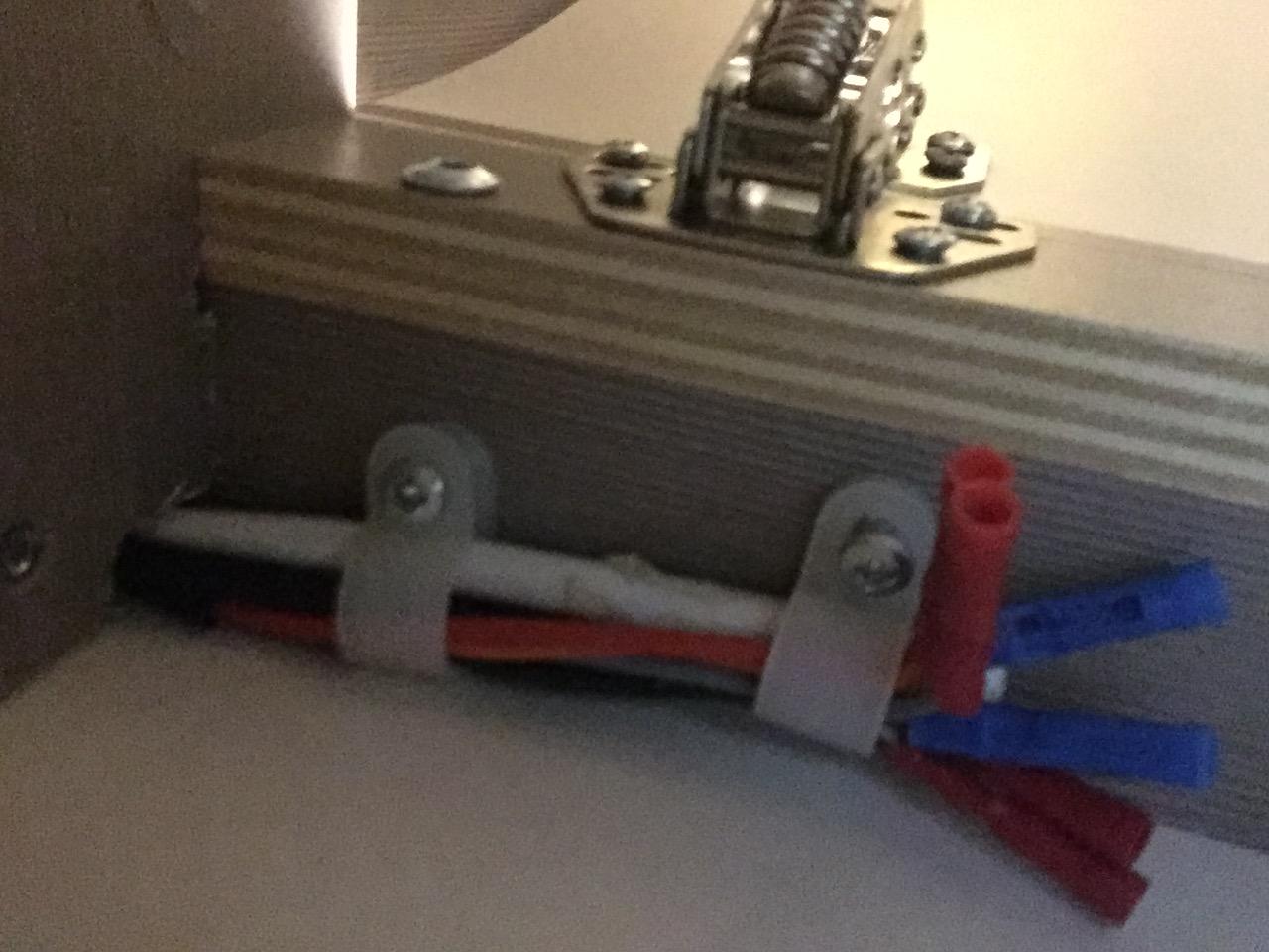

    ich bin beim weiteren Ausbau zum 2. Fernsehen überraschenderweise auf eine Kabelvorbereitung gestoßen.

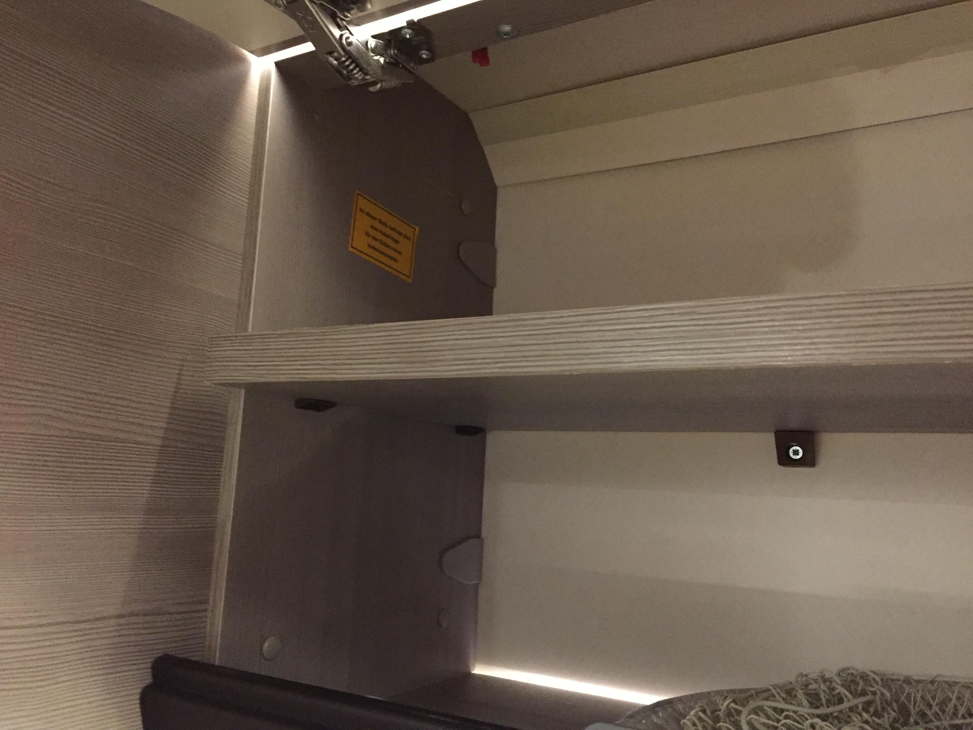

    Ist auch nur zu erkennen, wenn man fast in den Hängeschrank kriecht.
    Normalerweise sind die SAT und Stromanschlüsse an der Kühlschrankwand ( Fußende Bett). Dort ist auch der Fernseher installiert.
    Nun ist im linken Hängeschrank über der Sitzgruppe offenbar ein weiterer Anschluss vorbereitet. Ist natürlich Super, da ich mir dadurch viel Arbeit gespart habe.
    Allerdings kann ich einige Kabel nicht zuordnen, bzw. Ist mir nicht klar wo diese enden, bzw. anfangen.
    Das SAT Kabel ist klar, geht zum Anschluss am Bett.

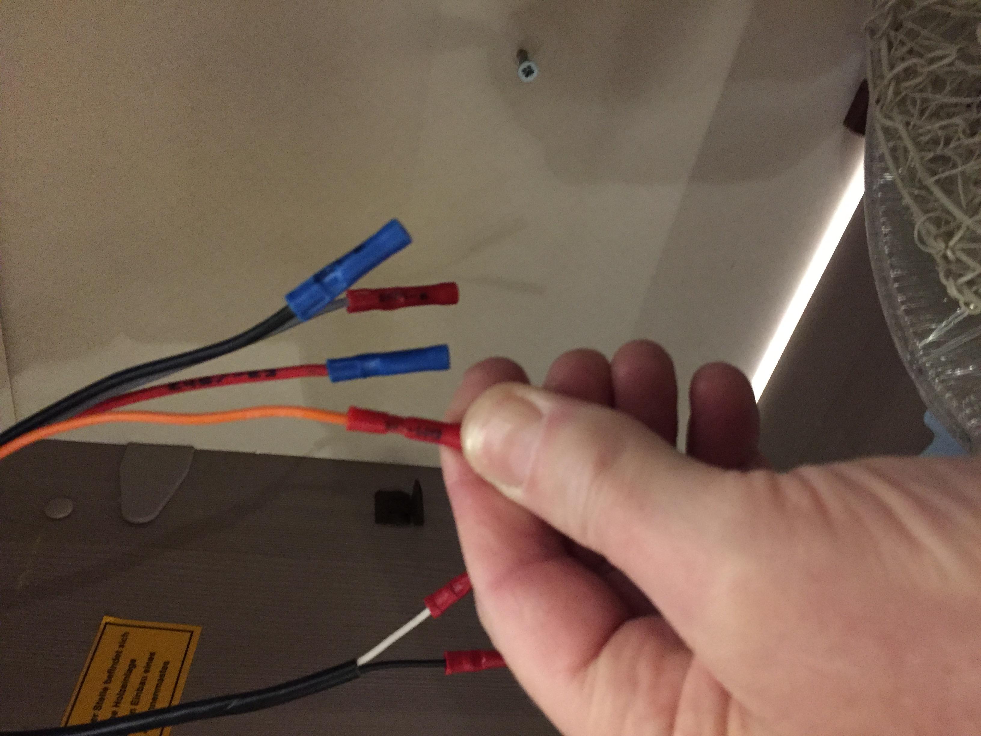

    Vom 4 adrigen Kabel sind 2 auch identifiziert. ( 12 Volt Zuleitung)

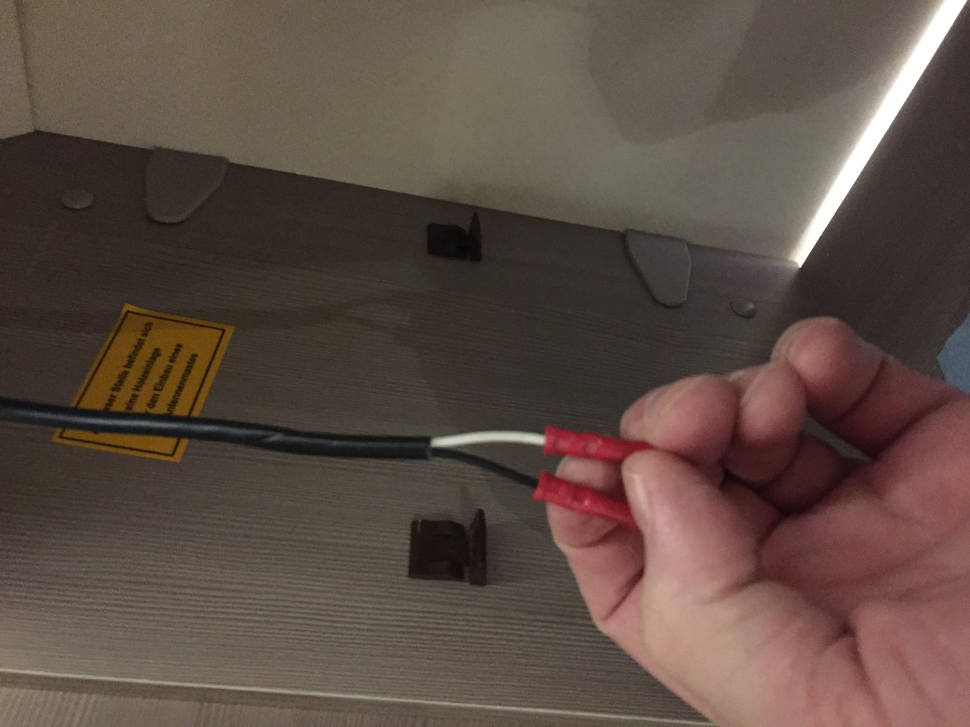

    Mir fehlen noch die 2 restlichen, bzw. die weitere 2adrige (schwarz/weiß). Mein erster Gedanke war, das ist eine 12 V Zuleitung, aber es liegt nichts an.
    Vielleicht hat ja schon jemand weiteres diese Kabel entdeckt, bzw. kann diese zuordnen. Ebenso sagen mir die Bezeichnungen nichts. Z.B. B M — E Usw.
    Habe alle Dokus durchforstet, aber nichts gefunden.
    Zur besseren Übersicht habe ich ein paar Fotos beigefügt.
    Grüsse Josef
  • Hallo Josef,
    bei uns im Fzg sind die Kabel: schwarz - Masse, rot - Dauerplus Batterie, grau - D+ Signal ,orange - plus von Batterie über TFT-Panel Schaltbar.
    Die schwarz/weiß Kabel mit 80 gekennzeichnet sind Vorbereitung für CI-Bus-Anschluss des Receivers.
    Gruß. Mario

  • Moin Mario, weißt du auch welche Taste für das Orange Kabel am TFT - Panel verwendet wird?
    Liebe Grüße aus Risum - Lindholm (Norfriesland)
    Jörg und Uli mit Kiro (Toller)
    Unterwegs mit unserem Hobby Optima de Luxe 150 Multijet mit Comfortmatic.
  • Zitat von "JU6641" post=77091"
    der Taster zum einschalten der 12 Volt Versorgung denke ich .
