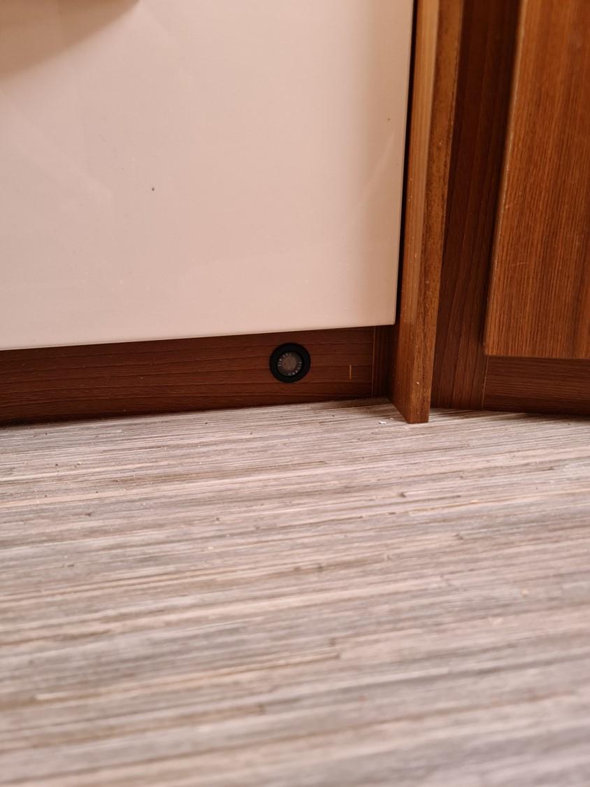

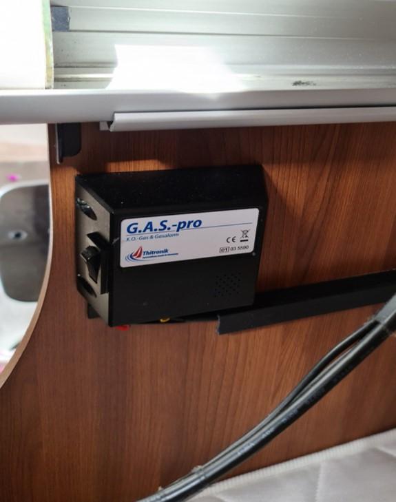

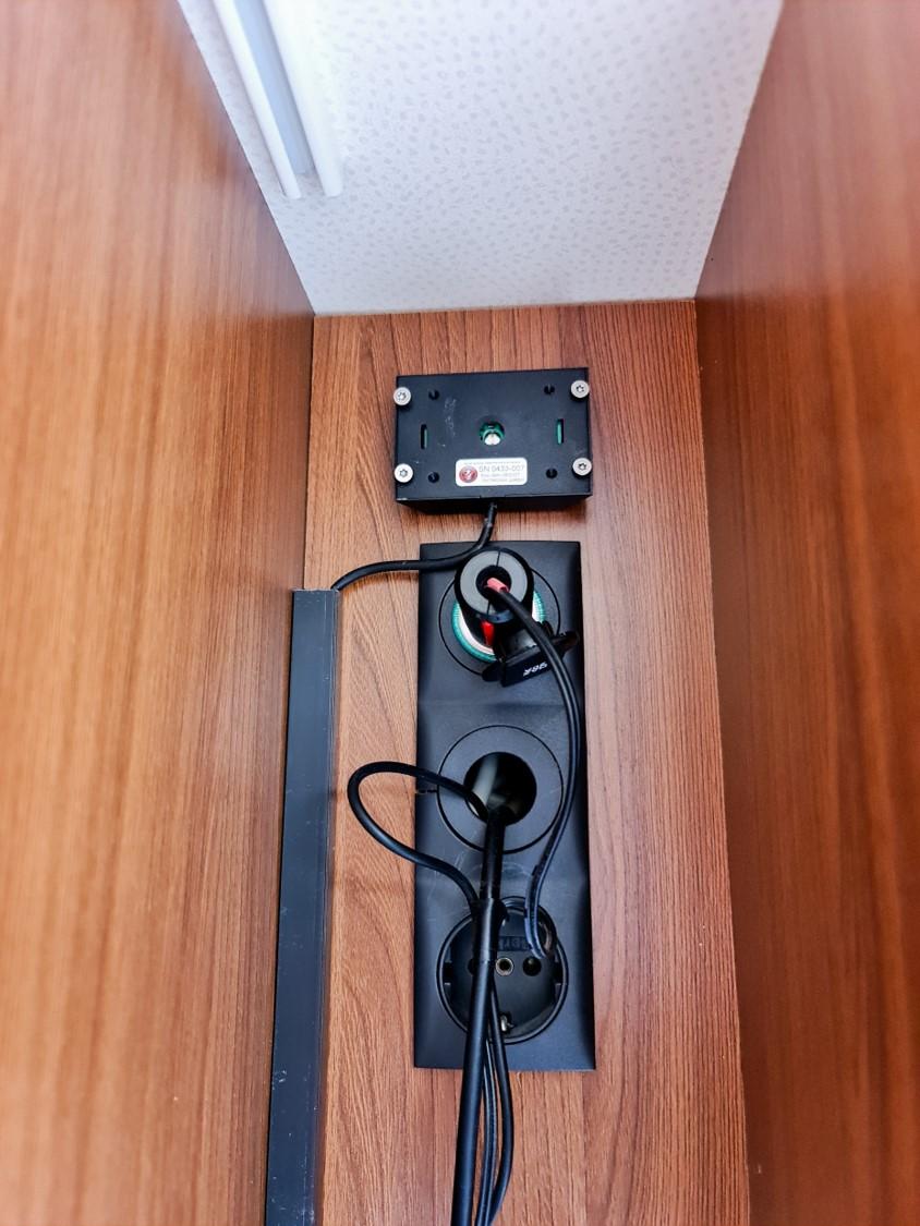

Moin Torsten,
ich habe die GAS Pro von Thitronik.
Die Zentraleinheit habe ich hinter dem Fernseher montiert und, damit sie nicht immer an ist, im Gehäuse noch mit einem Schalter versehen.
Der Gas-Sensor sitzt in der Sockelleiste des Küchenblocks, weit genug entfernt von den Heizungsausbläsern und den Batterien.
Zusätzlich habe ich noch einen CO-Sensor über den Steckdosen des Fernsehanschlusses an die Wand geschraubt.
Funktioniert bisher gut und störungsfrei.
Gruß Uli

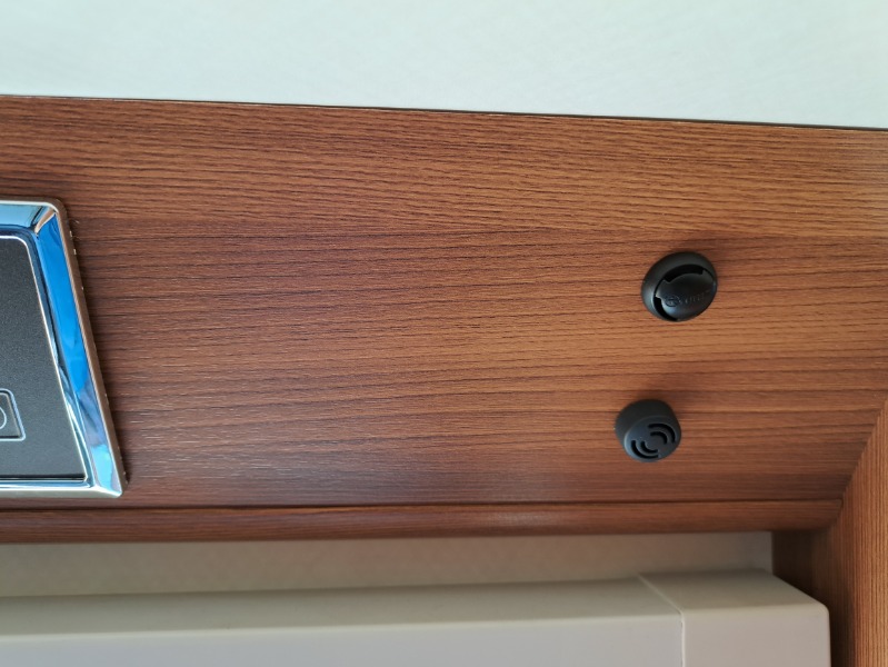

Moin. ich wollte keinen neuen Thread auf machen, deshalb schreibe ich es hier mal rein.falls es verkehrt ist, bitte verschieben.
Und zwar sind neben meinem Pannel 2 schwarze Sensoren. Der eine ist klar, der Tempfühler der Heizung. Aber wofür ist der andere? Gaswarner? Ich habe schon Deospray rangesprüht und auch ein Feuerzeug, natürlich ohne Flamme , drangehalten. Nichts passiert. Kein Alarm o ähl. Auch habe ich kein Bauteil gesehen was in etwa wie eine Alarmanlage aussieht. Kann mir jemand sagen wofür das Ist?Michael
Hallo Michael,
das ist der Temperaturfühler für die Trumaheizung. Steht ja auch Truma drauf . -
Hallo Azur10. Ja auf dem einen steht es drauf , soweit bin ich ja auch, aber andere ist mir ein Rätsel.
Michael
Hallo Michael
Das ist der Temperaturfühler für die Temperaturanzeige im Hobbydisplay.
Günter -
Moin Günter. Ach dafür ist der .
Vielen Dank.
Da hat Hobby es aber kompliziert gemacht. Ich meine, wenn da schon ein Trumafühler ist, könnt man den ja auch gleich für die Anzeige nutzen.
Naja sei es drum.Michael
