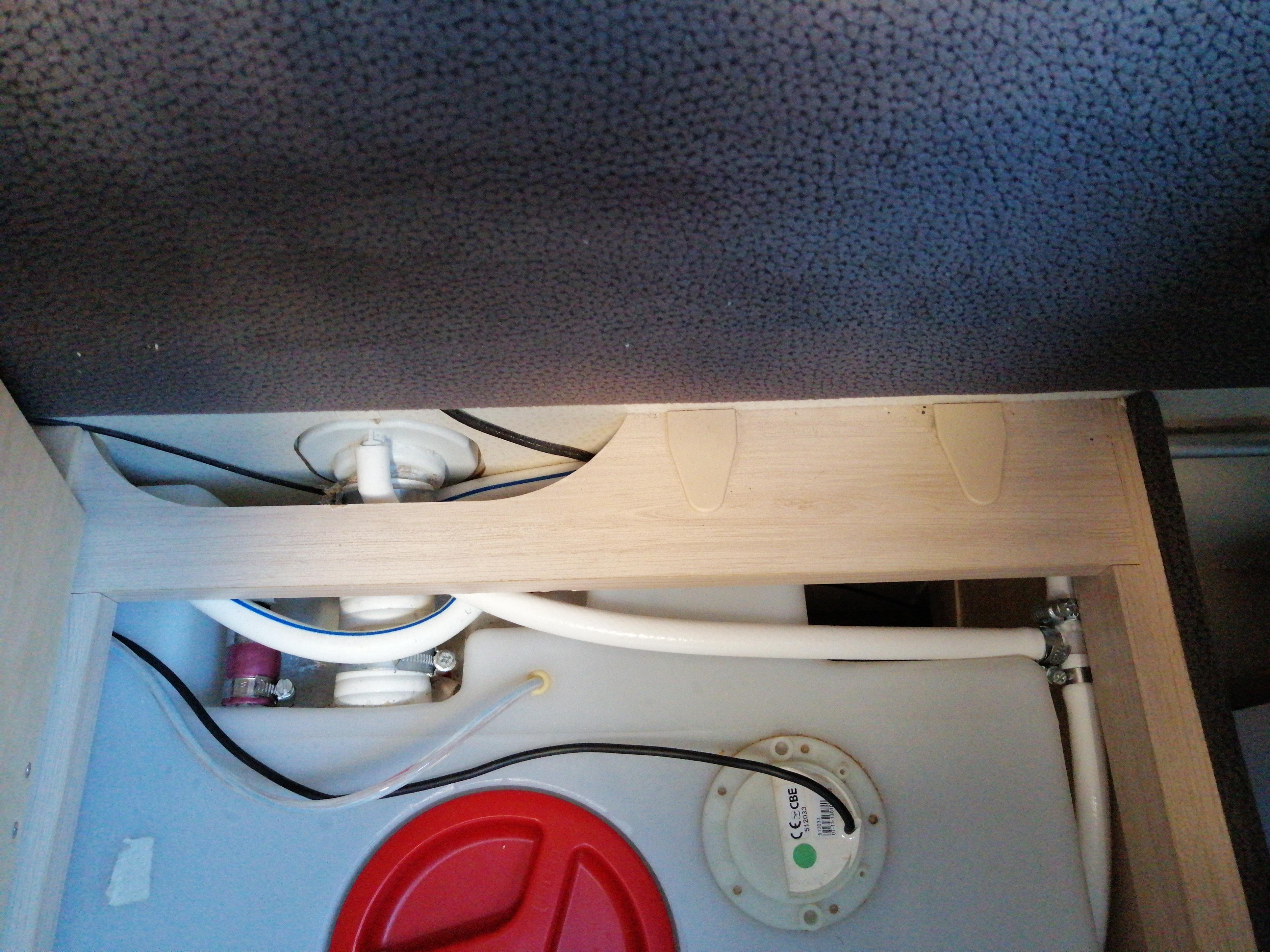

  • Der Entlüftungsschlauch ist per T-Stück mit dem Überlaufschlauch verbunden. Wäre das nicht der Fall, käme also keine Luft rein während Wasser rausfließt , würde im Tank ein Vacuum entstehen. Das könnte der Tank Dir übel nehmen.
    S. Bild
  • Moin Werner, moin Lothar,
    bei unserem V65GE ist der kleine Schlauch-Stutzen werkseitig mit einer gelben Blindkappe verschlossen. Unter dem Tankdeckel gibt es eine Verbindung zum Einfüllstutzen. Beide werden durch den Tankdeckel belüftet, eine 2 mm Bohrung. Der Anschluß des 2.ten ( kleinen Stutzen ) würde m.E. keinen Sinn ergeben.
    Der Überlauf-Schlauch D12 dürfte die eigentliche Be- und Entlüftung darstellen.
